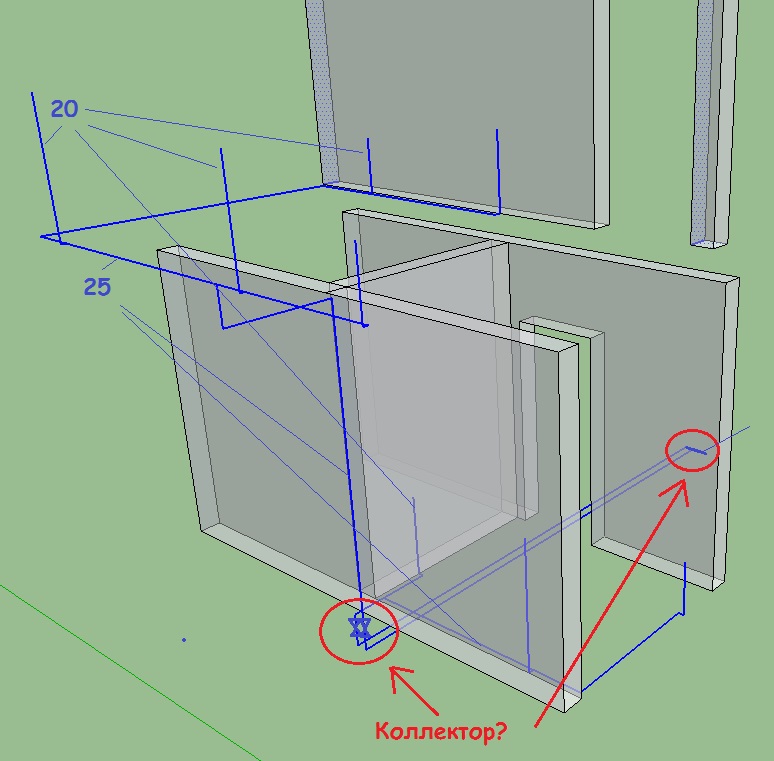

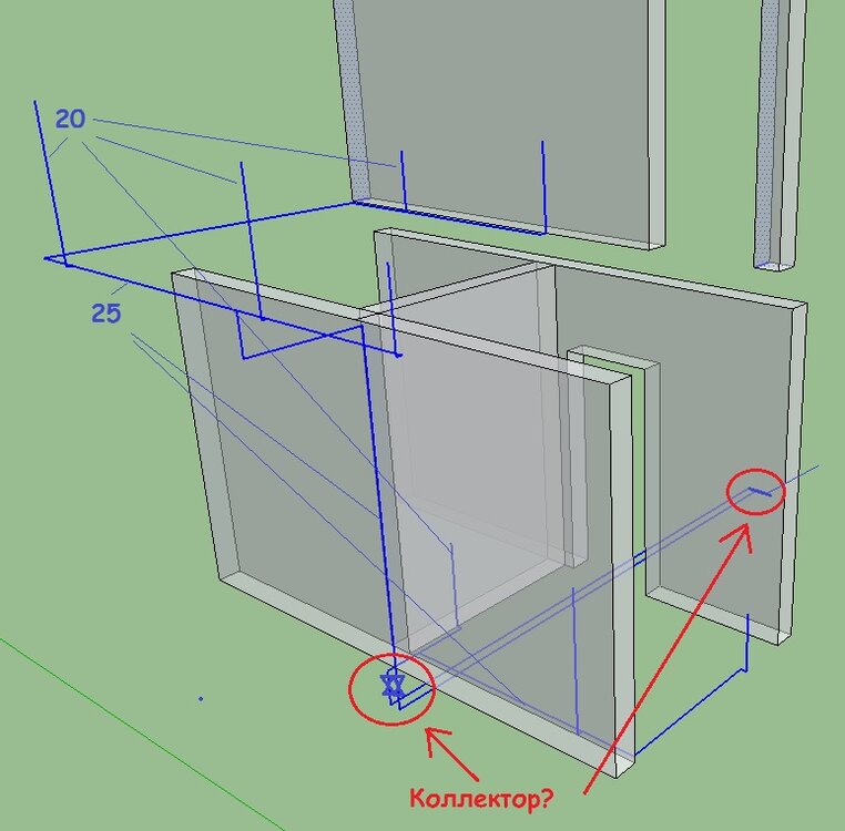

1. Вот такая примерно разводка. Санузел 2го этажа - пять точек, 1го - три. Основная труба (экопластик) 25мм, к потребителям 20. Как рациональнее проложиться, сделать санузловый коллектор отдельным (большой кружок) и дальше пойти одой трубой (25 или лучше 32?) до основного узла (малый) или до основного вести две и уже там ставить клапаны? Горячая параллельная.
2. Если от котла до самого дальнего потребителя выходит около 16м, имеет ли смысл кольцевать и пускать на циркуляцию горячую воду (мне так один специалист настоятельно рекомендовал)?
При таком расстоянии без рециркуляции будет очень некомфортно.

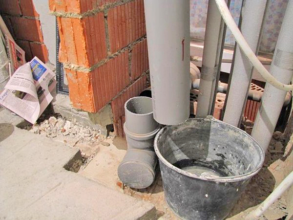

Всем привет.
Подскажите, если кто сталкивался.
Поставил муфту на 110-ю трубу и у нее подтекает нижняя резинка.
Чем можно уплотнить это место? Проблема также в том, что труба в нише, и в настоящий момент демонтировать муфту крайне проблематично.
А приподнять наверх по трубе муфту возможно?
Теоретически да, но практически сделать это будет очень сложно. Подумываю над тем чтобы надрезать муфту, вынуть резинку и в канавку задуть какой-то герметик через тонкую трубку.
Я нижнюю трубу нагревал портативной газовой горелкой, а потом верхнюю просто всунул без муфт и герметиков, но у меня был доступ...
От муфты избавиться уже не получится, придется думать как загерметизировать.
Трудно лечить без фото.
Но я бы муфту разрезал бы и выкинул.

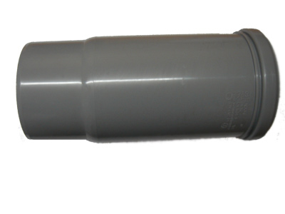

Взамен, если это частный дом или последний этаж, использовал бы
15550 Патрубок раструб
и компенсационный патрубок 110

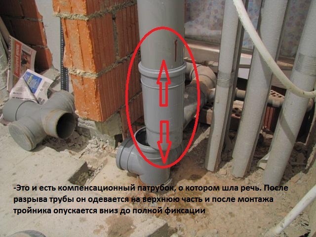

Ой, а про такое слышали, видели?657478192_.jpg.b9e99138c034d664185bf849337596c3.jpg
При помощи этого магического куска трубы, можно разобрать и собрать практически самые сложные стояки и лежаки.

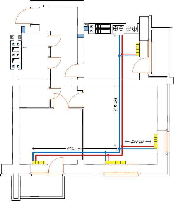

Спрошу по другому )) моё видение схемы во вложении
1. Правильная ли схема?
2. Можно ли всё сделать 16ой трубой, или обязательно нужно трассу делать большего диаметра, чем подключения к радиатору?
