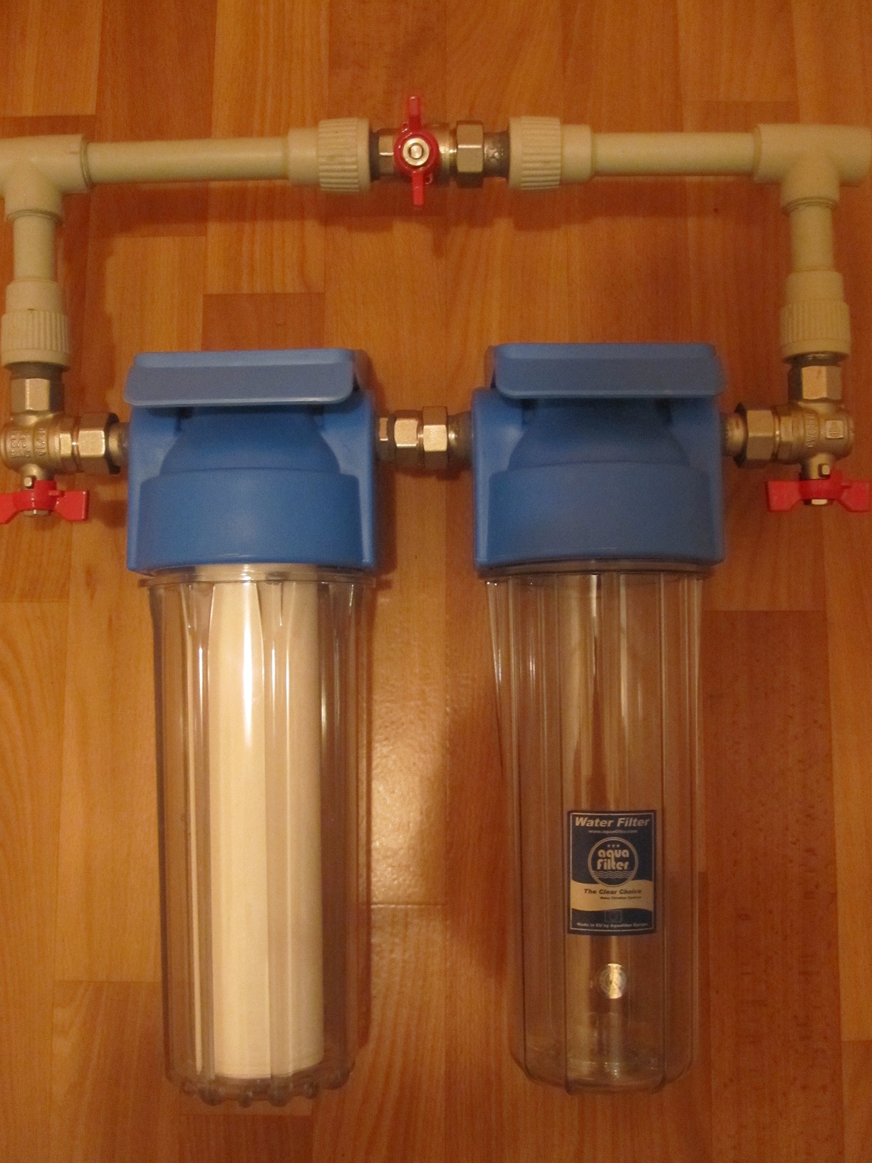

Панове, возник такой вопрос: раз в месяц меняю фильтр в колбе, и каждый раз откручивание этой колбы ключом представялет собой аттракцион с пыхтением, сопением, матюками и попытками не поломать этот самый ключ и колбу с трубами. Короче, хреново она откручивается. Хотя закручиваю еле-еле, одной рукой, не затягивая. Что посоветуете? Чем эту хрень можно смазать, или резинку заменить, или еще что? :oops:
Фильтр - в смысле обратного осмоса?
Очень знакомая история:lol: сам постоянно ломаю руки, только вчера это снова проходил эту процедуру.
Я скажу так, пользуюсь полтора года, и за это время стало полегче. В первый раз пришлось звать жену и крутить колбы в стиле молдован из анекдота про лампочку. Вчера уже почти без матюков было. Так что наверное со временем разрабатывается, тем более там же пластик.
Смажьте резьбу графитом (можно карандашом).
Не, обычная прозрачная пластиковая колба.
Мне сантехник при установке такой намотал на резьбу фум ленту, один раз откручивал без проблем, дальше не знаю
Так купите усиленную,с двумя уплотнительными резинками "Аквафильтр".У вас "Атлас" ,так себе.
Близько 20-ти років руками як відклучую та і закручу колбу при заміні фільтра,звичайна колба з одним кільцем..правда відкручується не так щоб легко та всеж руками без ключа.

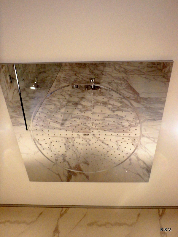

Смесители, лейки, теромостаты - Grohe или Hansgrohe? Понимаю, что качество, примерно, одинаковое и по дизайну есть что выбрать. Но, все-же...
Рассматриваю большую квадратную лейку с потолочным подключением - тропический дождь.
И понравился термостат у Grohe - smartcontrol
pro.grohe.com/ru/34550/grohe-smartcontrol/smartcontrol-concealed/
Как эти смесители/термостаты в плане надежности?

1.Не вдаваясь в особые подробности по душам и лейкам, могу сказать, что особой разницы нет. При обеспечении нормальной степени очистки поступающей воды, все они работают прекрасно.
2. Преимуществом данного прибора, являются: компактность (в отличие от Хансгрое Селект, в одном блоке, можно использовать три потребителя), регулировка напора, отсутствующая в Хангрое Селект.
Недостатком, имхо, является ограничение входного диаметра подводящих труб до 1/2*.При включении всех трех потребителей на полную мощность, воды может не хватить.

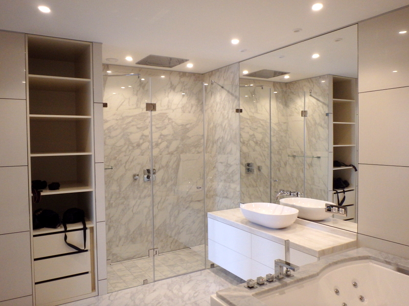

Большую квадратную потолочную лейку, Вы такую имели ввиду ?
По смесителю понятно. Спасибо.
Лейку - или такую, я так понял, это Grohe Rainshower, или что-то на штанге.
Высота потолка 3м. Пусть пол подымется где-то на 15-20 см. И потолок опустится где-то на столько-же. Все равно, встраиваемая лейка на высоте 2600 как-то высоковато. Не?
А по поводу смесителя - если верхний душ на 1 режим и ручной душ, что, будут перепады/потери давления?
И еще, если добавить еще

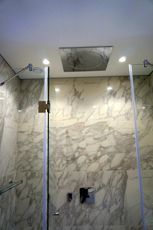

Hansgrohe Raindance Rainfall 150 26442000?
Кто-то живьем видел? Насколько практична? И как очищать от налёта?

1. Вопрос по высоте верхних душей всегда рассматривается в комплексе поставленных задач.
Из практики. Высота верхнего душа (нижняя часть лейки) должна быть не менее + 200 мм от высоты самого высокого в семье.
Как правило, это 1900+200= 2100 мм от уровня пола, поддона...
Есть исключения, встречающиеся в практике, когда разница в высотах членов семьи составляет более 40 см., например 210-170 см., но это редкие случаи и они оговариваются отдельно.
Также имеет значение соответствие размеров верхнего душа, размера душевой кабины и высоты стекол душевой.
Сейчас, очень много стекол под заказ, под любые размеры, поэтому не вижу никаких проблем, если большой душ будет стоять на высоте 230-240 см., будет создавать полный комфорт и не разбрызгивать воду за пределы душевой.
2. Вопрос некорректен, так как нет исходных данных по вводному количеству и давлению воды.
3. Я не ставил, значит, мало шансов, что кто-то еще сталкивался.
Судя по тому, что он снят с производства, особой популярностью не пользовался.
Имхо, но я бы себе душ, просто в качестве водопада, не поставил бы.
Как дополнительный к остальному- возможно, но маловероятно.

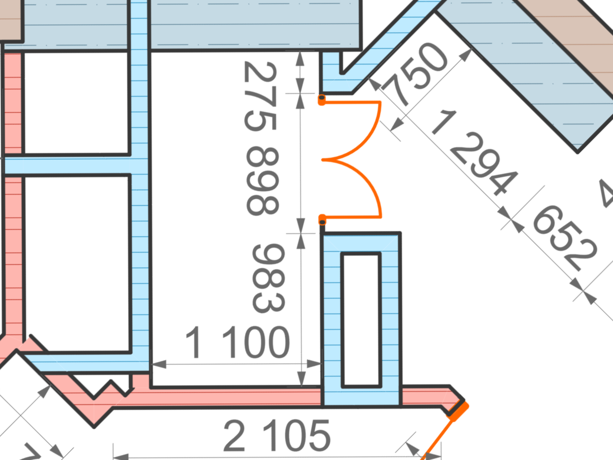

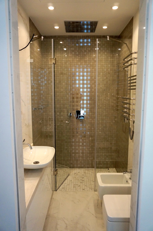

У меня получается достаточно большая душевая зона.
Размеры 1100x2150. Это пока черновые размеры без отделки. План прилагаю. В проем поставлю стекляные дверцы. Видел у Huppe двустворчатые распашные в обе стороны. Высота двери - 190. Вход в эту душевую из санузла.
И хочется сделать что-то необычное, "с изюминкой". Но, чтоб и практично было.
Поэтому и стал смотреть в сторону тропических ливней и прочего. Кстати, есть смысл сделать там стационарную скамью из мозаики? Или лучше откидной или переносной стул?
В общем, буду благодарен за идеи.
Речь идет о квартире. Соответственно, там центральное водоснабжение. На входе будут редукторы давления и промывные фильтры. Ввод 1/2". Какое давление будет по факту и по мере заселения остальных квартир - неизвестно.
Понравился Grohe AquaSymphony 40". Но увидел цену и резко перехотел.
С потолком и освещением тоже еще не определился. Или ГКЛ или натяжной с точечными светильниками или натяжной "парящий" с LED лентой в профиле.
