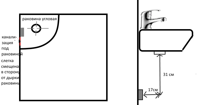

Какой сифон найти для раковины в моей ситуации?
сифон хотим красивый железный, раковина мини-формата в туалете.
схема расположения раковины на картинке, слишком низко получился вывод канализации и немного смещен в сторону от центра, на рисунке нарисовал. Нужен сифон с длинной трубкой выходит, но в магазине вижу короткие все, а гофру некрасивую не хочу.
сифон хотим красивый железный, раковина мини-формата в туалете. .... Нужен сифон с длинной трубкой выходит, но в магазине вижу короткие все, а гофру некрасивую не хочу.
Насчет металла или под металл не подскажу, гофру можно заменить на белые канализационные трубы. Или подобрать трубы от разных кухонных и им подобных сифонов (у нас в эпике раньше стоял ящик с подобным хламом цена была что-то типа все по 10грн., давно это правда было).
В гугле случайно нашёл фото с российского ресурса, сифон типа под тумбу с ящиком, длинный и изогнутый, мне бы подошёл, но у нас его не вижу нигде, :(
а он как раз длинный, мне по высоте нужен 31 см, можно лишнее подрезать если что.

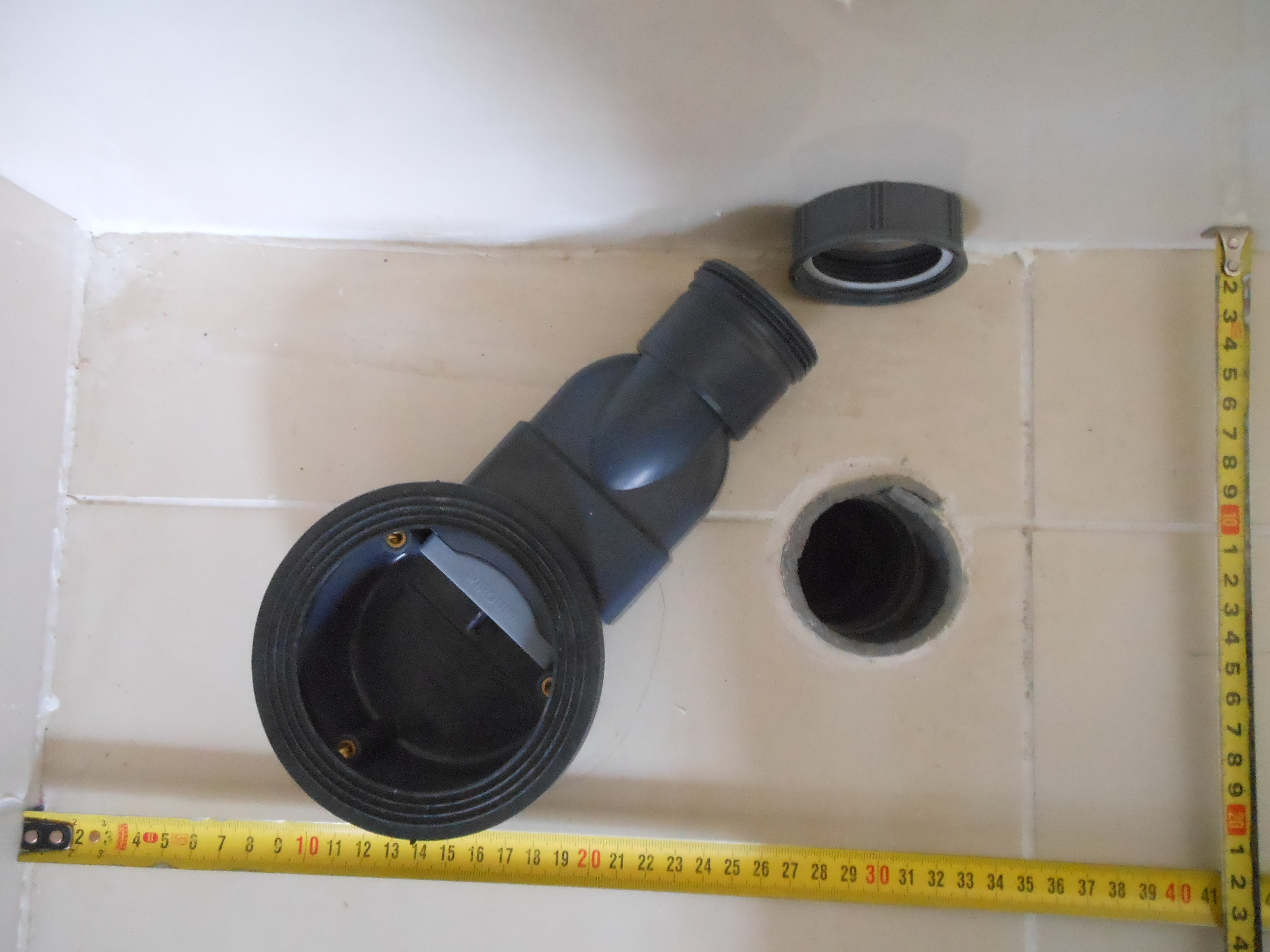

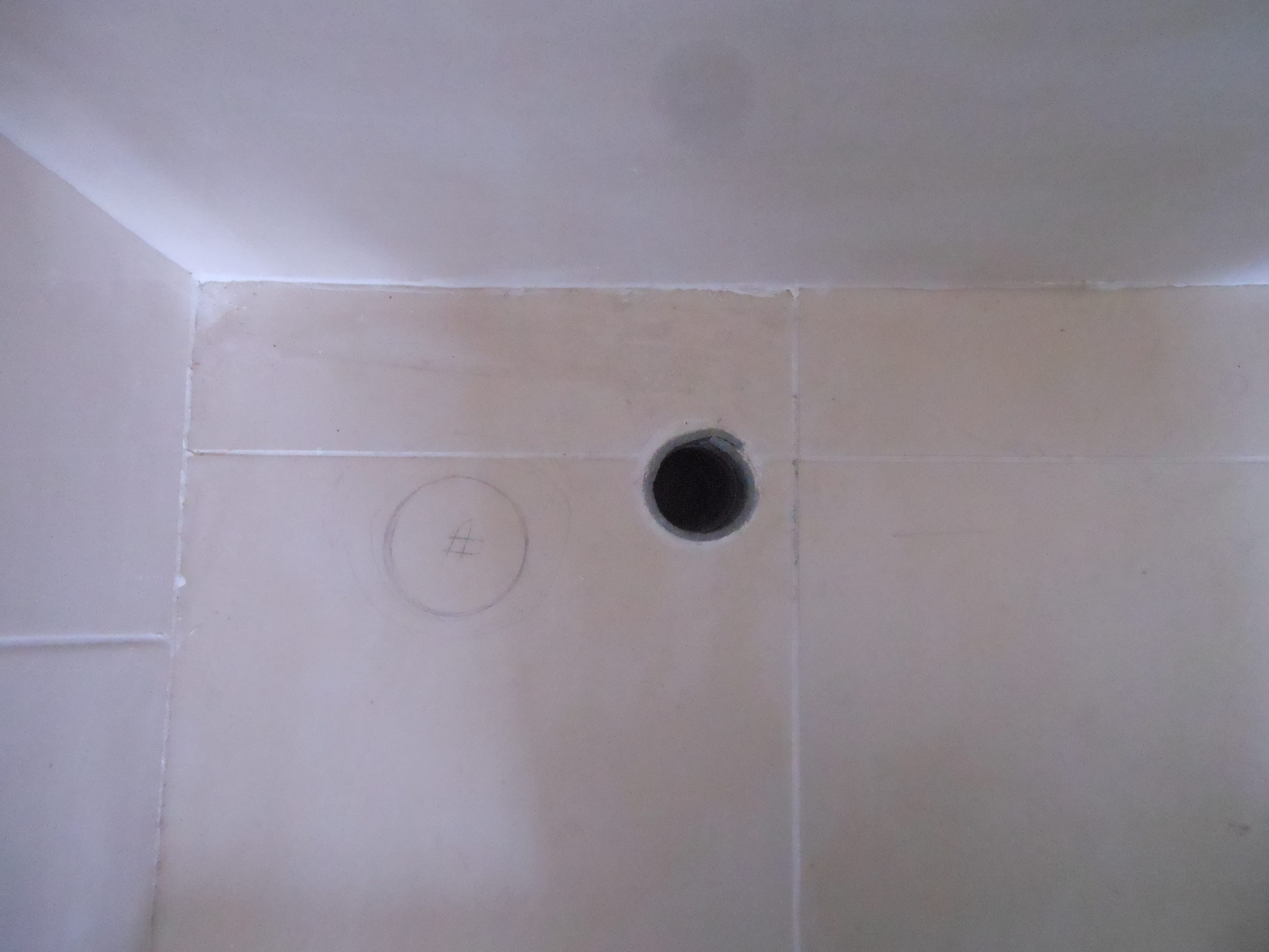

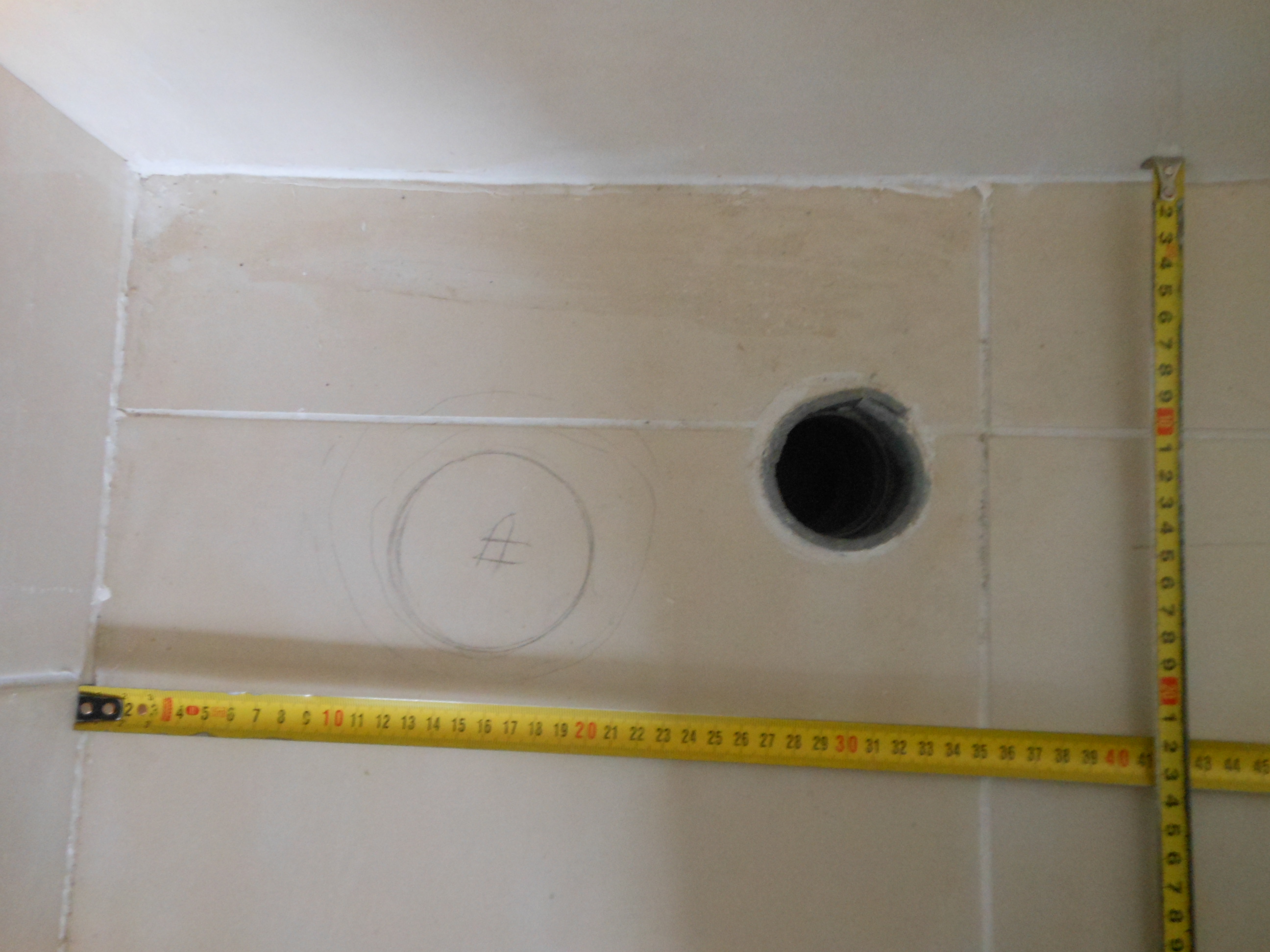

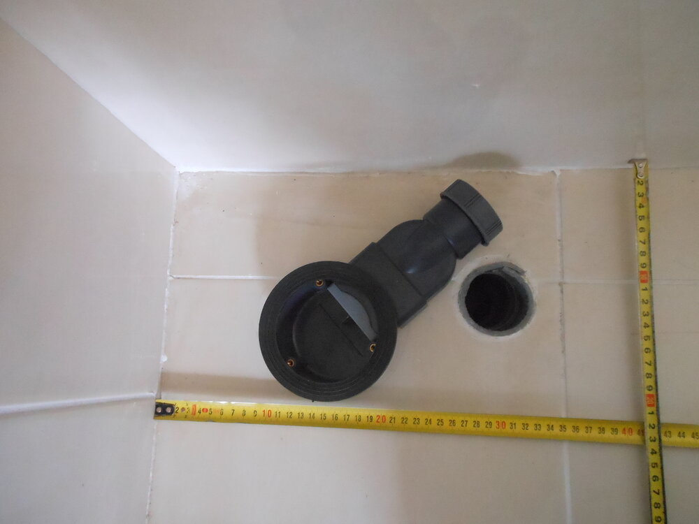

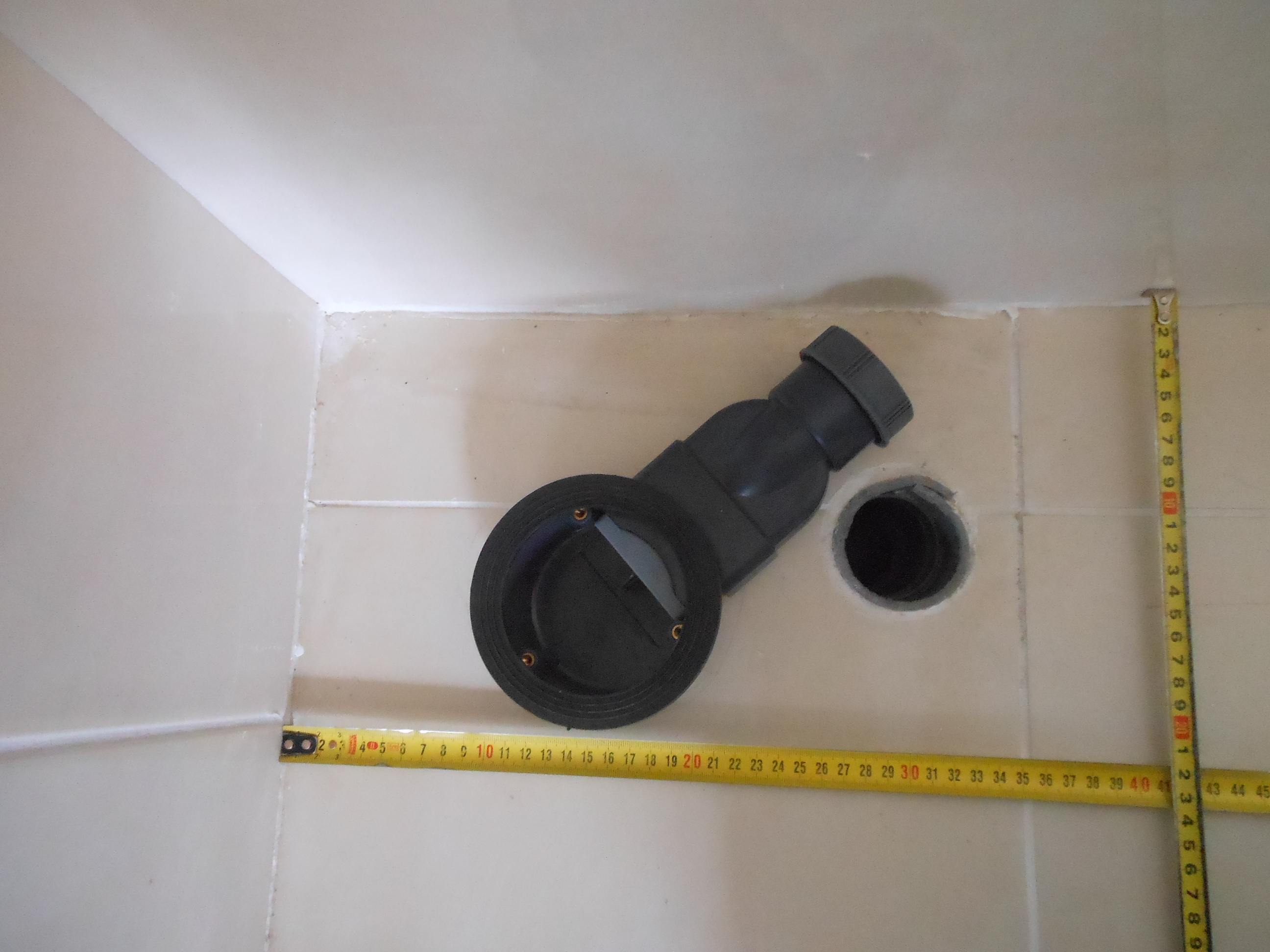

Какие варианты можно здесь применить?
Сифон под душевой поддон почти впритык к отверстию на канализацию
как завернуть чтоб все сложить на жесткие соединения или же без гофры не обойтись?
фото 1 - общий план
фото 2 - фото с рулеткой для ориентации в масштабах
фото 3 - фото с сифоном и его расположениям /поворот в другую сторону не дает выпуклость снизу на поддоне/
фото 4 - сифон можно подключить к трубе D=40 и D=50
Грустно.
Сколько писал о том, что на душевой поддон, канализацию нужно выводить на расстоянии 40 см от угла, всем ...
Тогда можно выкрутиться на любой сифон, любой душевой кабины.
В Вашем случае, используются последняя деталь с сифона мойки виега
Одну часть зажимаете гайкой, в остальную, обрезанную по размеру, вставляет угол 40/45*. Затем еще два угла 40/87* и через резину в канализацию.
