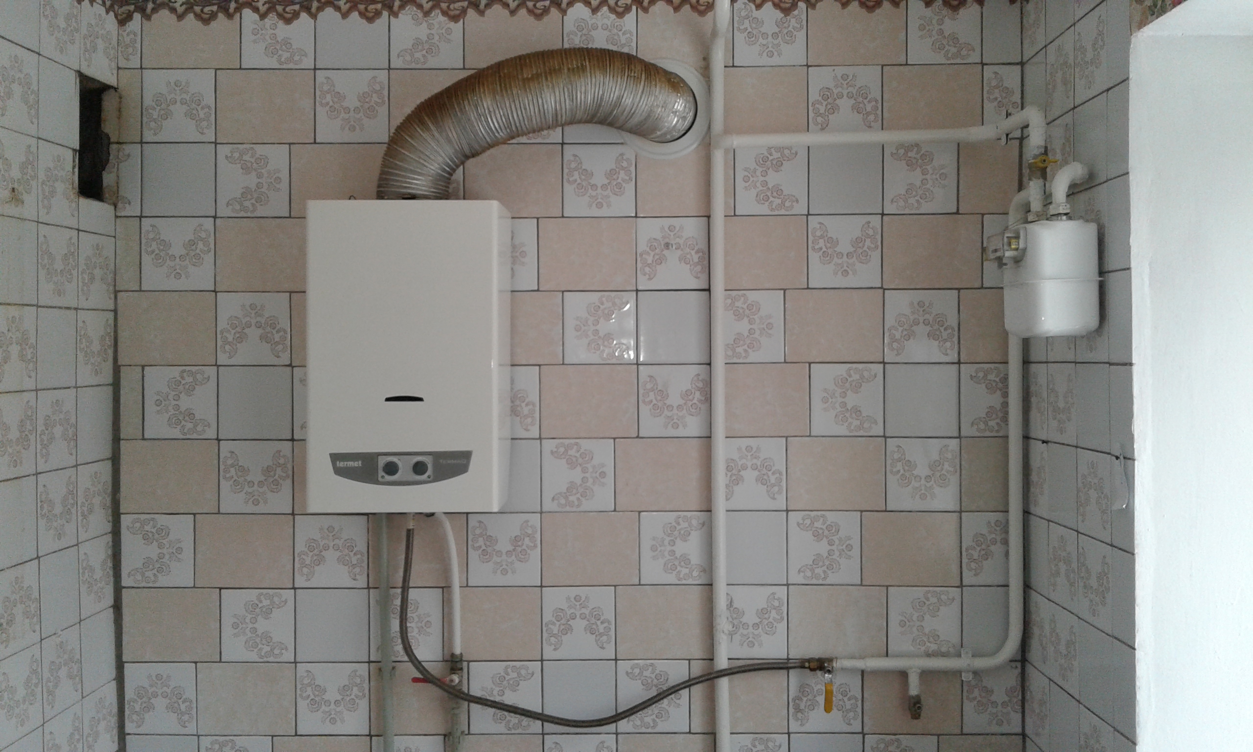

Кухня хрущевки с газовой колонкой. После программнй установки счетчика получилось так что плита в плане сдвинута от счетчика всего на каких то 100мм. Колонка таки удалена прилично. Понятно что нормы нарушены и положеных 800мм не выдержано. Сейчас плита будет переноситься в другое место. Но колонка таки ни как не вписывается в картину.
Можно ли перенести колонку между стояком и счетчиком?
ДБН В.2.5-20-2001. Инженерное оборудование зданий и сооружений внешние сети и сооружения газоснабжение
6.113 Установку счетчиков внутри помещений следует предусматривать вне зоны тепло- и влаговыделений (от плиты, раковины и т.п.) в естественно проветриваемых местах. Не следует устанавливать счетчики в застойных зонах помещения (участки помещения, отгороженные от вентиляционного канала, окна, ниши и т.п.).
Расстояния от мест установки счетчиков до газового оборудования следует принимать в соответствии с требованиями и рекомендациями предприятий-изготовителей, изложенными в паспортах счетчиков. При отсутствии в паспортах вышеуказанных требований размещение счетчиков следует предусматривать, как правило, на расстоянии (по радиусу) не менее, м:
- от бытовой газовой плиты и отопительного газового оборудования (емкостного и проточного водонагревателей, котла, теплогенератора) - 0,8;
- от ресторанной плиты, варочного котла, отопительной и отопительно-варочной печи -1,0.
лучше спросите у местных газовщиков..
Хоть ДБН один на всех, но местные тараканы превыше всегоЖ-)
ДБН В.2.5-20-2001.
Что прописано в ДБН я знаю. Но по факту счетчик устанавливали над газовой плитой. И все как бы нормально было.
Сейчас плита из под счетчика убирается. К счетчику приблизить хочется колонку. От колонки столько тепла как от плиты просто быть не может. Соответственно греться не будет ни счетчик ни стояк.
Так как живем там где живем то понятное дело местный гуру имеет веское слово. Но вот пока не нашел этого самого гуру. Старые контакты, что были, улетели с телефоном.
с какой вы области?
у нас при горгазе есть консультационный центр где по вторникам и четвергам можно задать вопросы

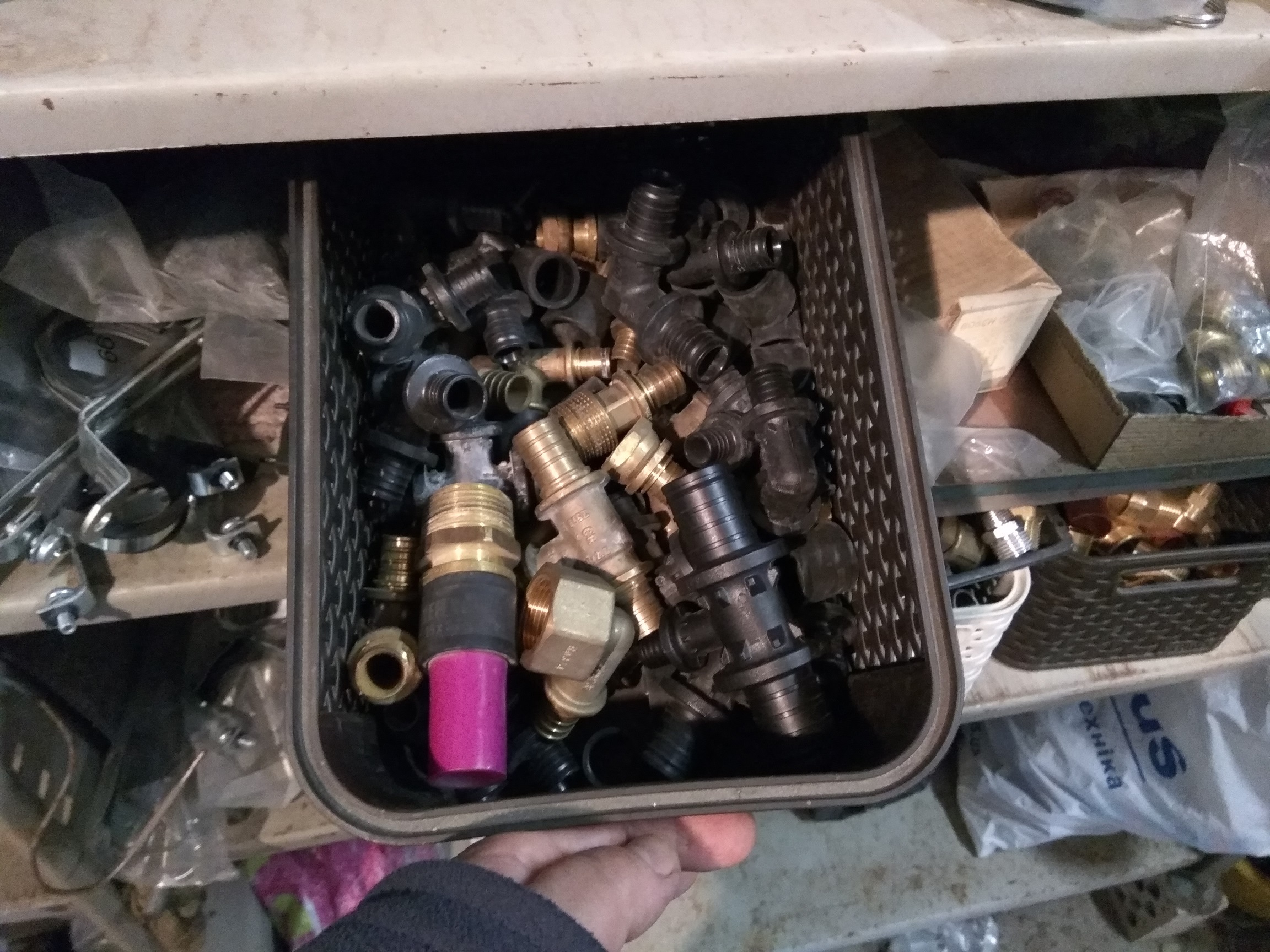

Купил фитинги и гильзы ТЕСЕ и сравнил их со старыми запасами (купленными в 2014 году).
Гильзы 2018 примерно на треть тоньше и легче своих более старых аналогов. По фитингам различий вроде нет.
Гильзы на 16 трубу.
Подделка или сознательная экономия немецкого производителя?
Куда катиться этот мир?))
У меня материалы по ящичкам, так вот. Смотрю я на ящичк Тиси и Рехау и тоска берет. А лежат там фитинги старые латунные и новые пластиковые.
У тиси хоть латунь осталась.
В Германии уже много лет происходит шредеризация экономики. В последние годы особенно активно, и не только экономики. Так что нет уже никакой "немецкой педантичности", Дораспродают остатки былого авторитета..:(
Может я не феншуйный парень, НО. Мы уже давно забили на рехаувовские фитинги из "космического" пластика:lol:
Впрочем и тесе тоже:lol:
Применяем для оной General Fittings. Практически в два раза дешевле, чистая тяжелая латунь, нельзя, но можно (под свою ответственность) вторично применить. Только для рехау RH, для ТЕСЕ ТС

Мне категорически не понравились уголки и угловые муфты, а именно закругление в месте, где лапки хватают фитинг. Хотя один объект буду продолжать GF.
