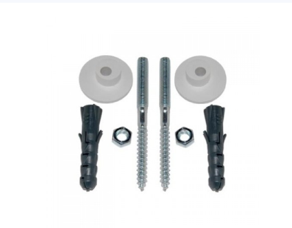

Каким способом лучше закрепить подвесную раковину 650 мм на стену из газоблока? Таким комплектом? Или что-то другое? Анкера? Как лучше закрепить в газоблоке?

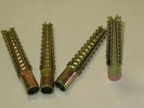

В ГБ лучше всего тяжёлые вещи крепить насквозь стены шпильками. Если стена внутренняя конечно. На втором месте крепление на химанкера. Только отверстие обязательно нужно делать как положено конусообразное с расширением вглубь стены. Если эти способы дороговаты, то из анкеров для ГБ лучше всего вкручиваемые безраспорные.
i.piccy.info/i9/c7475a630b895c2ad2b58f75f57ad6a3/1525023530/91923/1169054/P1160248_800.jpg' alt='P1160248_800.jpg'>i.gif[/img]
Они со временем не расширяют отверстие под динамическими нагрузками, как те красивые металлические из сообщения Павла сверху.
