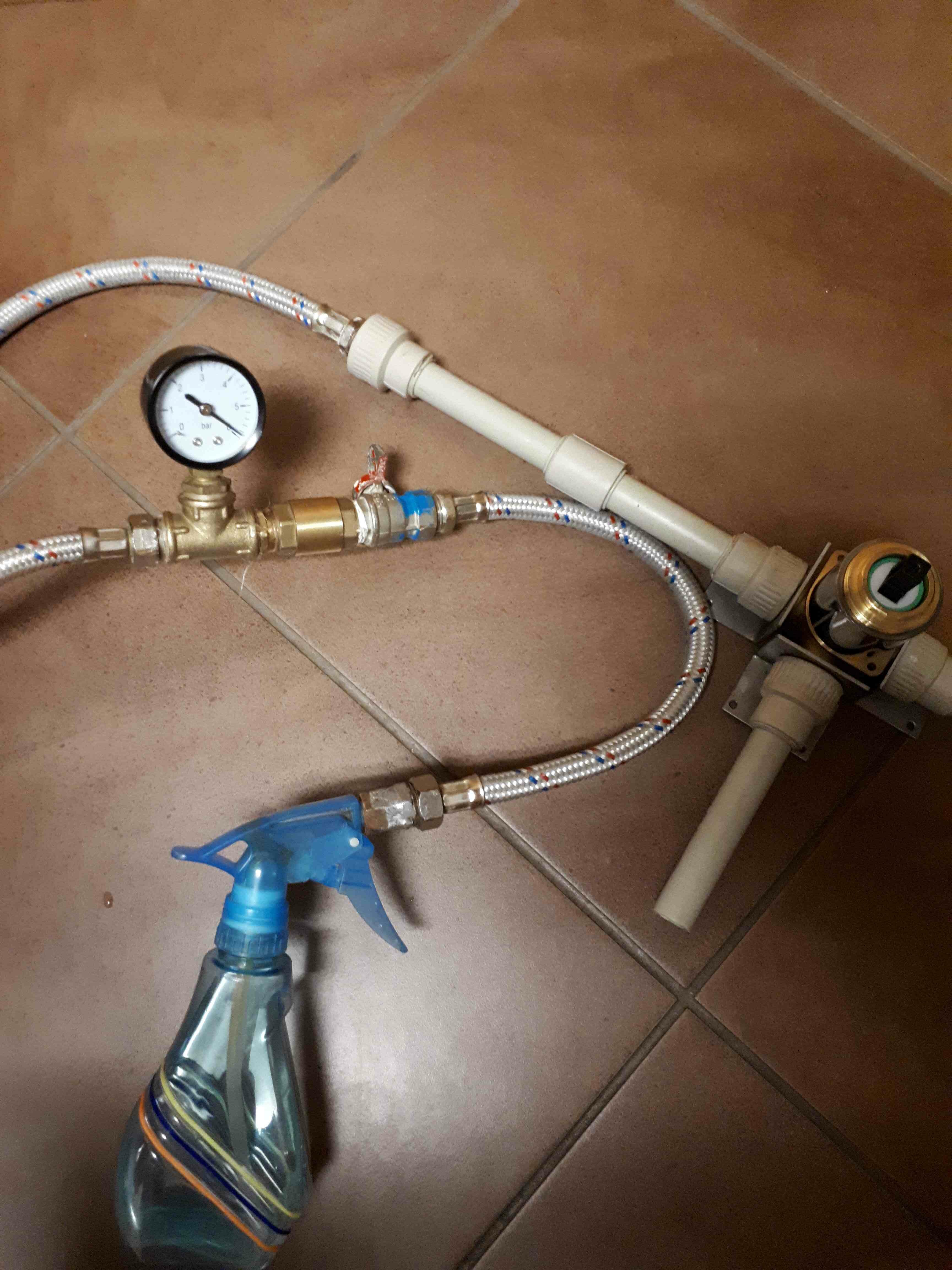

Куда может деваться давление в такой коротенькой трубе?За 2часа -1атм.
Воздух стравливал раза 4.Потеков не вижу.
Опрессуйте воздухом, и в ванну с водой опустите.
Это вы 6 бар пульверизатором что ли надавили?
А смысл?Это по сути тоже самое.Думаю проблема в плохо стравленом воздухе.
Да.Можно до 16 качать.
Ну вы же хотите утечку найти, а не из-за скуки этим занимаетесь.
Плохо стравленный воздух был бы причиной падения давления только при изменении температуры. Вода слабо сжимаемая, достаточно 1-2 капли чтобы давление упало, а вы их можете не увидеть.
Воздух поможет увидеть место утечки.
