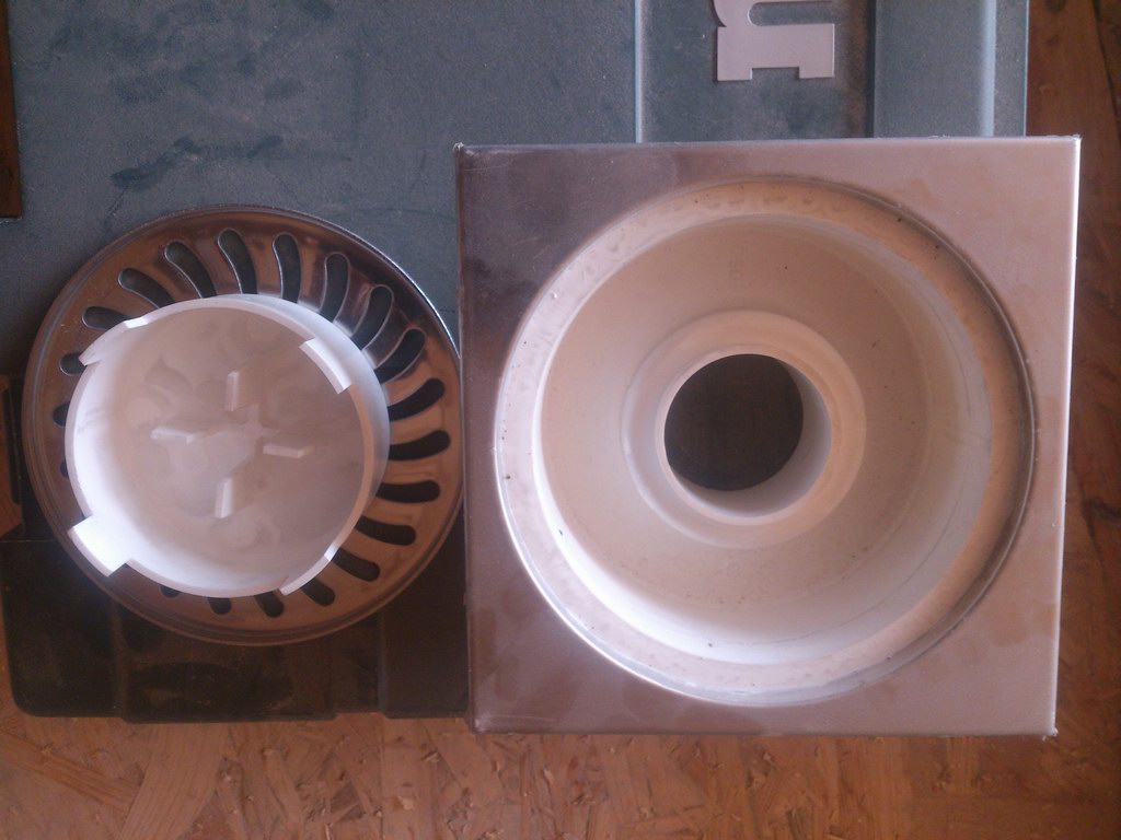

А дайте наводку плиз где можно добыть 1-2 м бутиловой ленты.
Хочу все-таки "по-правилам" загидроизолировать виеговский трапик .
В эпике продавцы шота не нашли.
Куды смотреть и где брать?
Это K2 лента? Я там находил, только не где скотчи и другие ленты, а в соседнем отделе (толи с кровельными материалами, толи с ливневками), рулоны по 25 метров и 200+ грн
Пользуясь случаем, хочу передать привет спросить: а вот такой трап MCH 320N однокорпусный низкий с вертикальным подключением DN50 в душ будет вообще печаль (в плане гидроизоляции\срока службы) или имеет шансы? Нужен будет ещё один такого типа для летнего душа и не знаю выкидывать сразу или докупать такой-же...
Не совсем.
Это лента, одной стороной самоклеющаяся к пластиковой поверхности в данном случае трапа, а другая сторона ее шершаво-ворсистая. и к ней хорошо пристает стяжка на основе цемента, на которую уже можно наносить мягкую гибридную гидроизоляцию.
Я так понимаю.
И мне ее надо от силы метр погонный.
