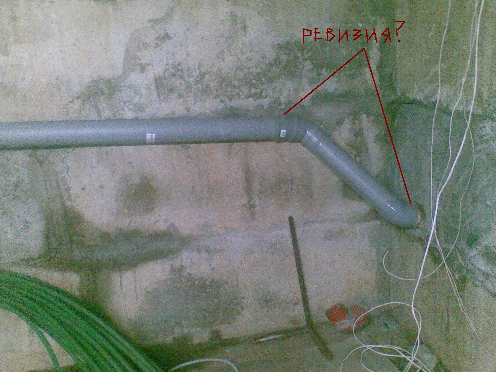

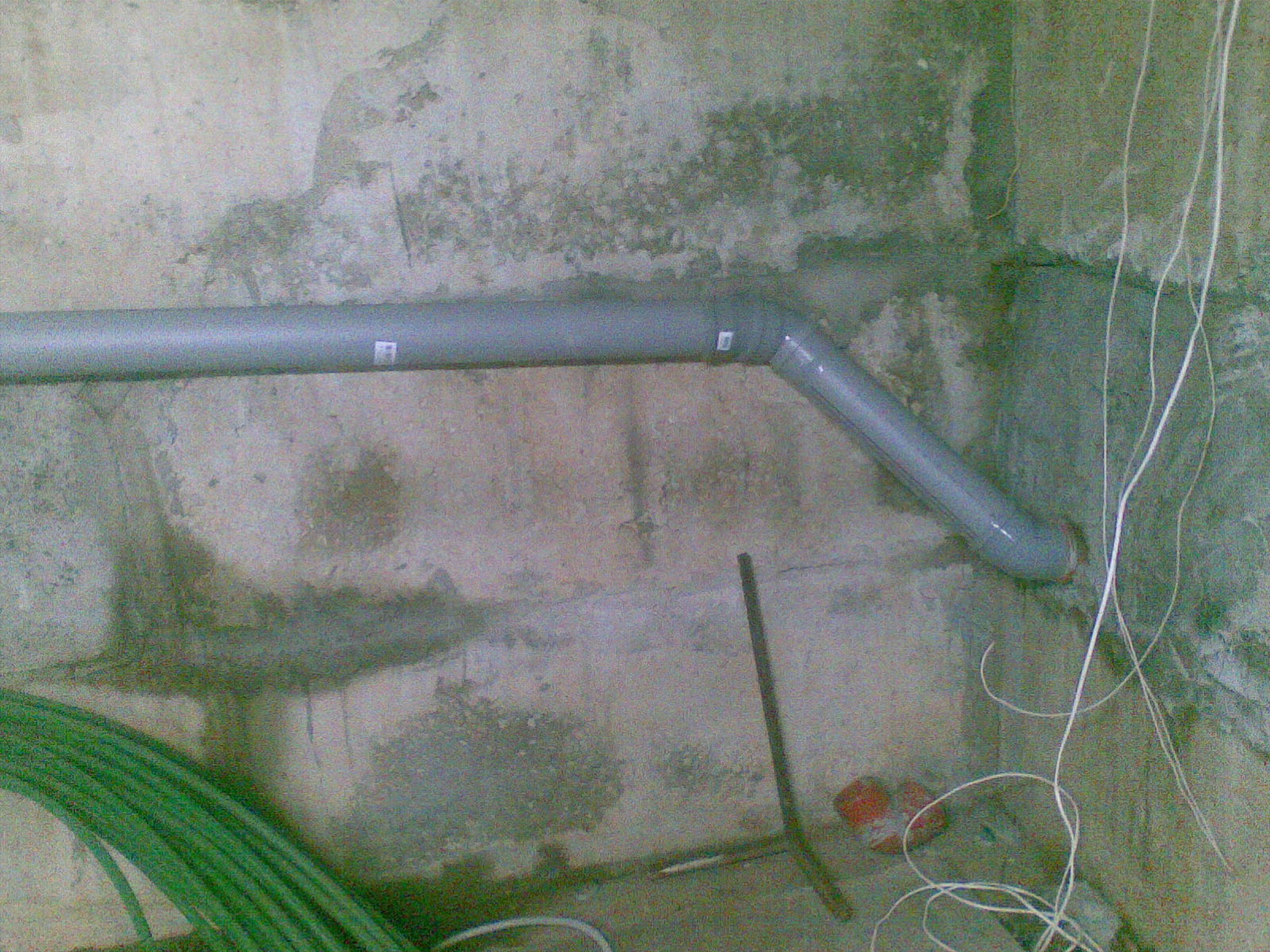

Добрый вечер, уважаемые! Взгляните пож-ста, правильно-ли собрано?
(Уклон трассы пока еще не выставлен, интересует опуск на выход)
Попутный вопрос, куда ставить прочистку?
Куда удобно, при таком варианте трос при прочистке пройдет легко.
