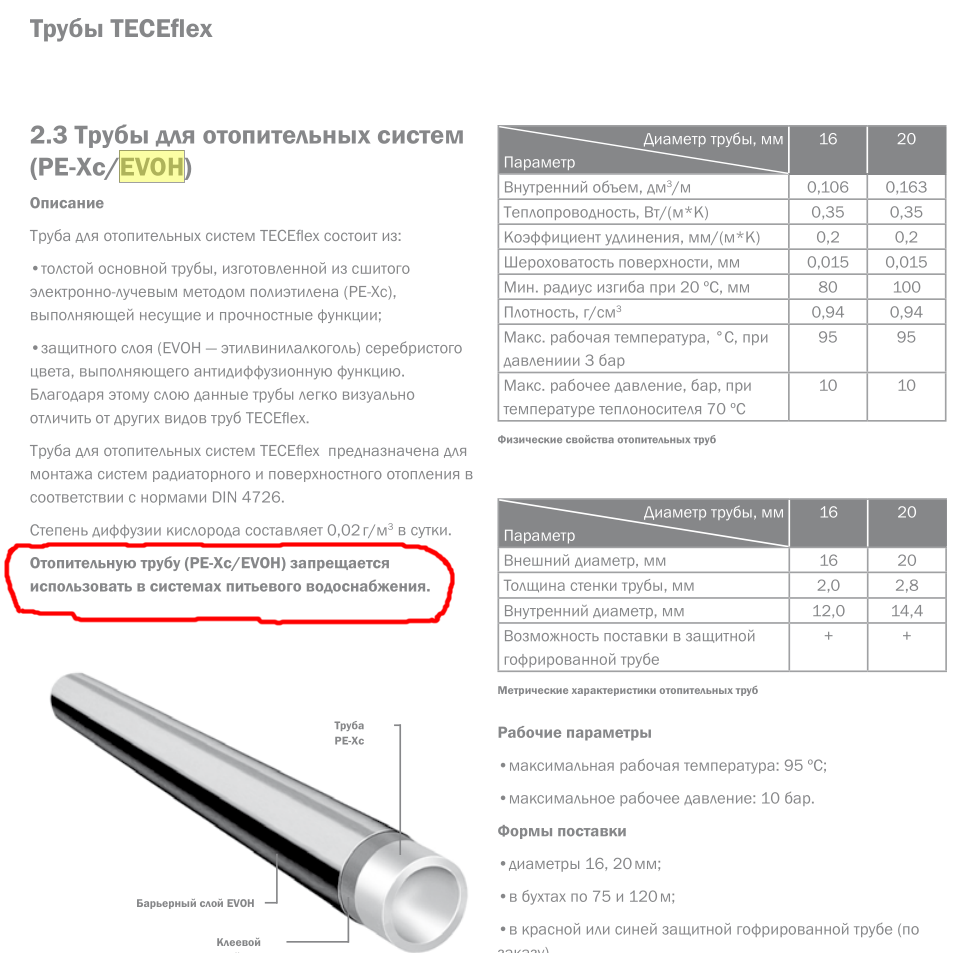

А есть примеры, когда трубу РЕХа нельзя применять для ХВС? Скажем трубу для ТП от Рехау RauthermS нельзя использовать?
1. Главный вопрос-зачем ?
2. Разная толщина стенки, разные фитинги. Например на Раутерм С, Вы водорозеток не найдете.
3. У себя можно делать все, что угодно, заказчику-только правильно.
1. Главный вопрос-зачем ?...
Человек описывал условия задачи. Боится запихивать в стяжку ППР. Хочет ввод воды сделать трубой РЕХа. Ранее использовал такую трубу от Израильского Голан Аквапекс. Спросил годится ли такая на ввод ХВС.
...2. Разная толщина стенки, разные фитинги. Например на Раутерм С, Вы водорозеток не найдете...
Это я знаю. Вопрос был по санитарии. Вы предложили человеку смотреть маркировку трубы. Я лишь уточнил - неужели бывают трубы РЕХа, которые нельзя использовать для ХВС?
Насколько знаю, то Раупинк не используют на водоснабжение.
Но если честно, то особо в изучение вопроса не углублялся. (пункт 1.- зачем)

У ТЕСЕ в одном из каталогов было:
Ну, это всё-таки РЕХс. Голан делают из РЕХа. Например РЕХb вообще вроде запрещён для водопровода в ряде стран...

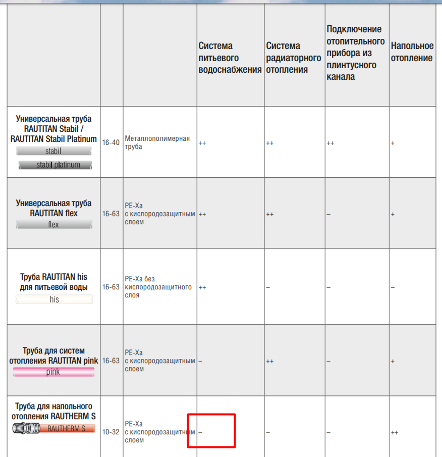

официальный каталог Rehau, стр.14
[ATTACH]638916[/ATTACH]
Смотри следующую колонку. Там видно, что трубой RauthermS нельзя делать радиаторную разводку. Очевидно причина в том, что Рехау не делает фитингов для подключения к радиаторам или водорозеток для водоснабжения под эту трубу. Т.е. причины не санитарные, а технические.
.... Например РЕХb вообще вроде запрещён для водопровода в ряде стран...
Да ну, глупости.
Отопительные трубы нормативно запрещают в питьевое снабжение силу того, что отопительные трубы на заводе не моют. Потому на первых порах они воняют адски пластмассой. Кто запускал полы - нюхал :)
За пару месяцев-полгодика оно вымывается и не пахнет, и вполне цивильно себе стоит.
На рех-б нормативного запрета нигде нет. Их вообще нормативка не различает, оно у всех проходит как сшитый полиэтилен.
Добавлено через 8 минут
По немецким нормативам гигиены нельзя бо воняет :) по нашим - нет ограничений.
Рехау ограничило это путем урезания ассортимента фиттингов, тоесть монтажных уголков например на терм-с просто нет.
А усе остальное есть :)
Но хитро дало лазейку: существует переходник 17-16, тоесть переход терм-с на флекс/стабил.
Посему, если есть длинные трассы, остатки 17ки , экономическая целесообразность уплатить по 5 евро за переход - нет технических препятствий :)

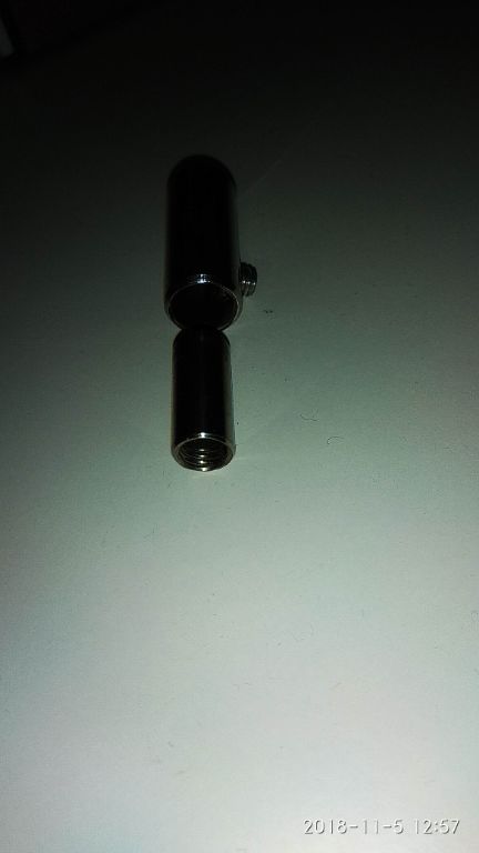

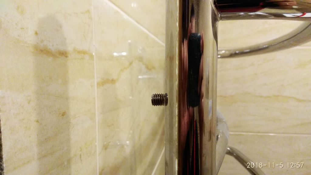

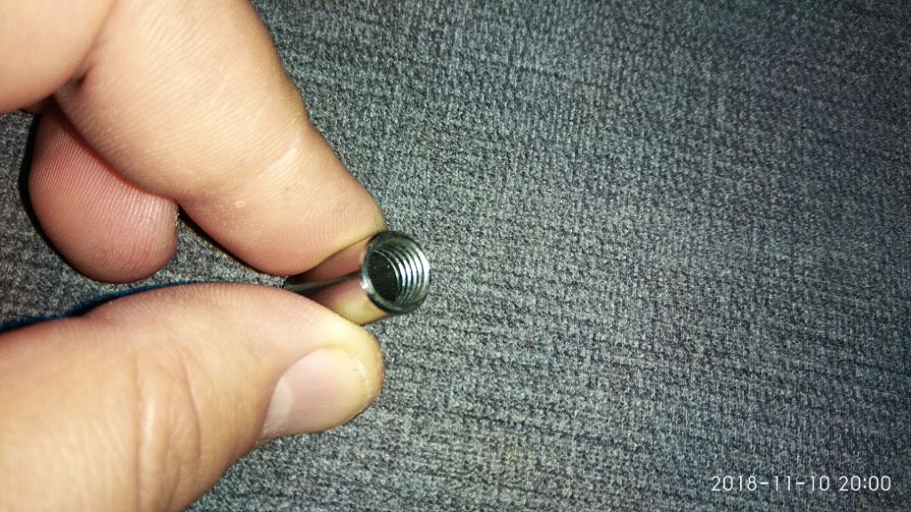

Возник вопрос: существуют ли втулки с резьбой для полотенчика большей длины, чем стандартные? На пару сантиметров. П/с Ларис.
Змінено користувачем yoojin
Если мне не изменяет память, в подобной ситуации, мы когда-то использовали кусок хромированного хрома 10.
Там кажется внутренний диаметр совпадает с наружным Лариса.
И в меди резьба идет легко.
Попробуй.
