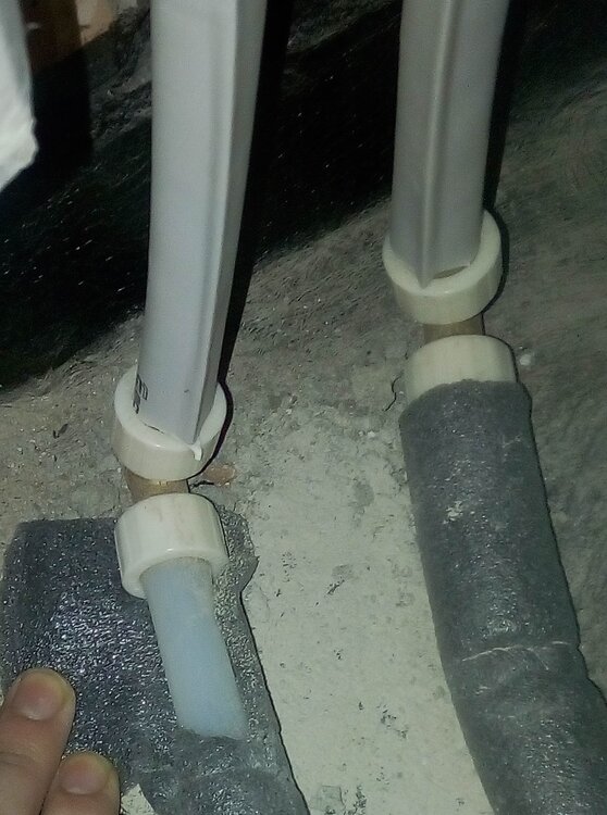

Здравствуйте. Можете подсказать, что это за труба и фурнитура? Сам фитинг металлический, но гильза - пластмасовая. На трубе никаких надписей не обнаружил на доступном к осмотру участку. Спасибо.

Похоже на Giacomini GX
unidim.com.ua/blog/fitingi-s-pamyatyu-novaya-truboprovodnaya-sistema-giacomini-gx

Спасибо. А то мне нужно будет к этой трубе присоединиться, а я не знаю что это и каким фитингом его можно соединять... Как я посмотрел по характеристикам, сюда простые пресс-фитинги не подойдут...

Подойдут, Rexau и ТЕСЕ с белыми гильзами или Голан.
Но соединение лучше "выкинуть" за пределы квартиры.

Спасибо. Хочу уточнить - это если соединить джакомини с рехау - лучше "выбросить" соединение за пределы квартиры? Или вообще эту систему giacomini gx лучше "выбросить"? У нас вся система отопления ею сделана...

Вы все поняли в буквальном смысле. Он имел ввиду в переносном смысле, соединение должно быть за пределами жилья.

Нет, я понял, что нужно вынести соединение такое за пределы квартиры. Но хочется уточнить - потому что это разные системы, или из-за того, что сама джакомини gx - это плохо?
