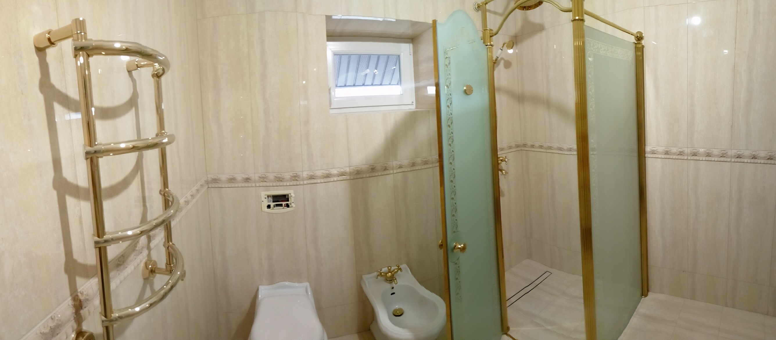

А дальше как? Штукатуркой все закидывается?
А дальше как обычно. Примерно так:
На последнем фото надеялся увидеть легендарный и не уловимый золотой унитаз.
Тот легендарный и я не видел.
Всегда удивляло, это же каким вкусиЩЕМ нужно обладать, ставя такое?
Это не профессионально.
Не наше срантехническое дело обсуждать или одобрять вкусы заказчика. Утвержденная смета стоимости работ и схема расстановки сантех. приборов с размерами.
Все.
звичайне українське зубожіння :D
Все.
Нужно не прямолинейно смотреть на вещи, а иногда и мыслить. Писалось не как сантехник, а как типа "эстет из Челябинска"

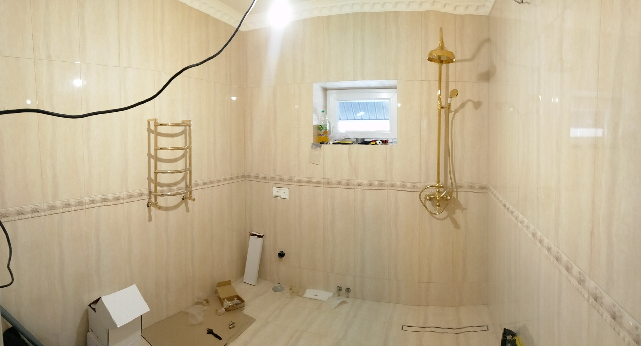

Подскажите, насколько от плоскости готовой стены может выступать водорозетка, чтобы это не создало проблем при установке смесителя и полотенцесушителя? Понятно, что оптимально заподлицо, но уже выполнено, и надо понять- закроется потом кольцом или надо уже сейчас утапливать
До 5мм
Но надо будет подрезать эксцентрики...
Китайские.
Нормальные в любом случае не станут. Столько не отрезать.
Или докупать глубокие отражатели.
А что мешает без паковки все накрутить и посмотреть?
Отсутствие смесителей, и главное, отсутствие окончательного решения по их выбору
Водорозетку без полотенчика я б не ставив.
На цьому тижні встановив декілька полотенчиків виробники різні дешеві й середній сегмент. Геометрію назвати ідеальною складно. А виступ можна потім підібрати довжиною подовжувачів.
Полотенчики в наличии, но они же тоже без уголков и чашек вроде. Были представлены Сантехнику. Везде водорозетки утоплены, но в 2 местах торчат на 10 мм и 20 мм соответственно
Чашки купіть окремо.
В полотенчик прикручується кран, в нього подовжувач, потім ніпель, далі монтажне коліно, те яке стирчить з стіни.
Тут погано видно але суть передає.
Тут провтик плиточника.
А плиточники тут причем?
Просто міг при встановленні плитки показати що водорозетки будуть випирати.
Провтик не в тому що водорозетка випирає. Провтик в тому що не попередив про те що з ними будуть проблеми. Хоча хто в нас думає про наступний етап.
Купить самый дешманский смеситель, и использовать его как шаблон.
плитки еще нет. у меня микроцемент будет. как раз отделочник и обратил внимание, что не але.... теперь решаем, надо ли переделывать (ну тут вроде как установили, что надо), и главное, кто :-) потому что мой сантехник говорит, что все будет пучком, закроется чашечкой :-)
Это ветка сантехников, тут виноваты плиточники. Тут уж простите.
Сантехников чехвостят в теме плиточников.
