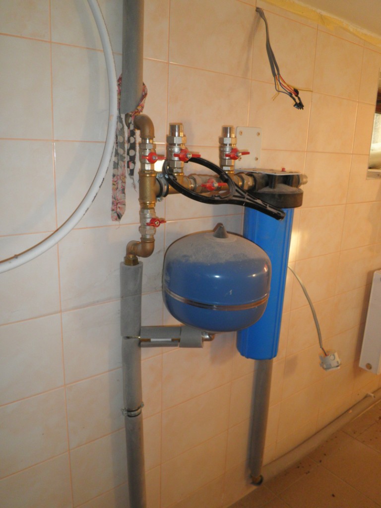

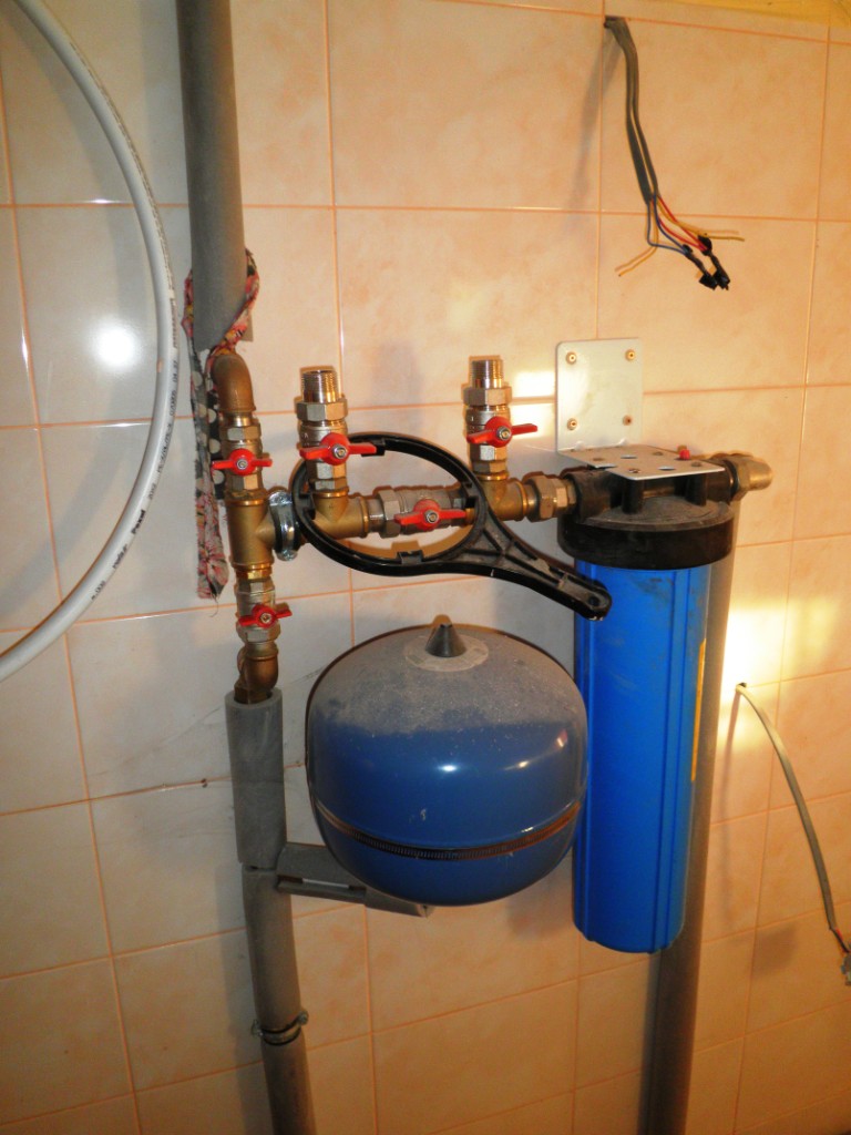

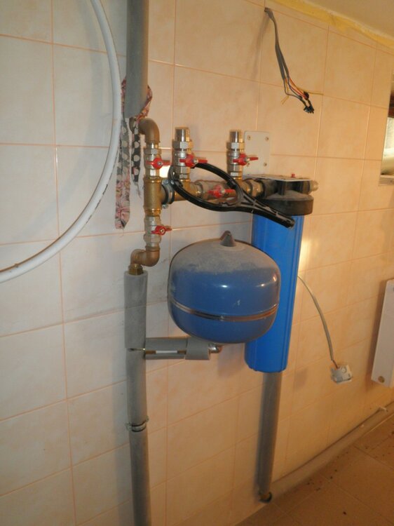

Шановні підскажіть, придбав розширювальний бачок 5-ти літровий для бойлєра на 50 літрів, потрібен кронштейн-кріплення до нього чи мідна підводка (планую всю "мєлочь" під бойлєром попаять міддю) його втримає?
1) фото бачка или хотя бы с инета в студию
2) не стоит его физически вешать на трубки..хоть медь и много выдержит.....
Или такой вариант
eurounica.com/s-Xomut_dlya_krepleniya_rasshiritelnogo_bachka_5_25_l-31-126-3520-1
А есть фото как это в смонтированном виде выглядит? Закрадываются сомнения по эстетике... Это тип крепления для небольших бачков исключительно?
www.in-ua.com/products/kreplenie-dlya-rasshiritelnogo-baka-kkrb-1-do-25l
Дуже дякую, в інтернеті я вже видивився які є кріплення до бачків. Питання в тому чи потрібне воно для 5-ти літрового бачка (а в сумі 8 кг. набереться) чи "мідна конструкція" витримає його (просто за свої 50 ніколи не стикався з міддю і бойлєрами) і хотів би почути пораду людей які паяють мідь?!
