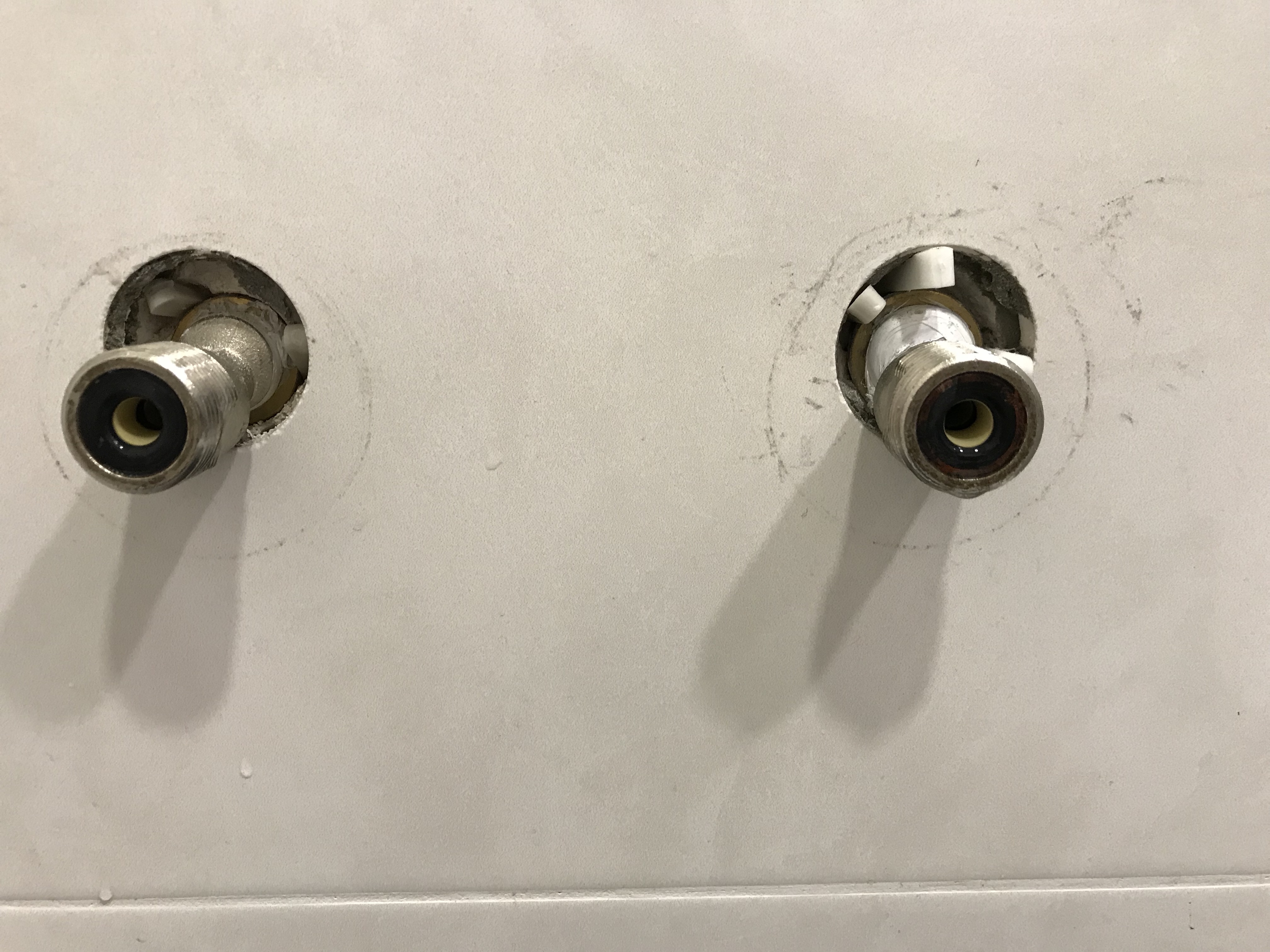

Допустимо ли не устанавливать приборные краны на потребителях, если разводка воды лучевая через коллекторы с кранами? Коллектор и потребители в одном помещении - ванная комната.
Спасибо.

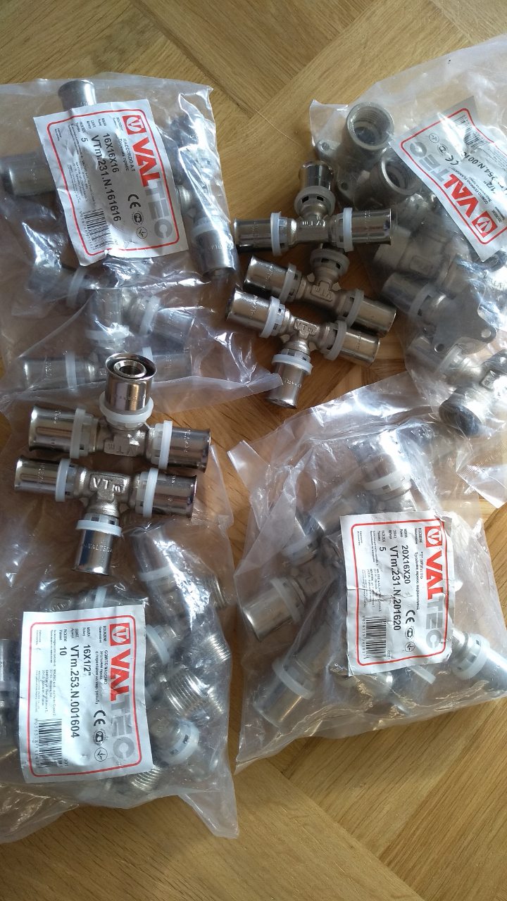

Если делать цивилизованный монтаж, то редукционный нипель 1/2*х3
/8*, уголок с цангой НВ 3/8*, отражатель, получаться по стоимости чуть больше цены хорошего приборного крана.
И паковки (соединений) на одно меньше.

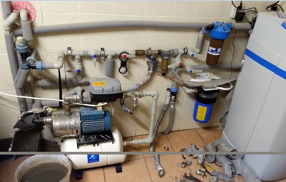

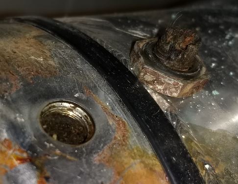

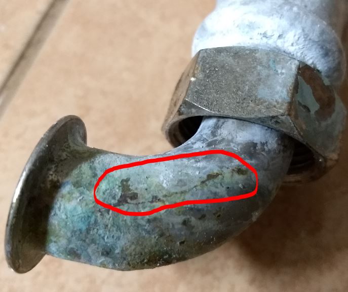

П.С.С.: Частотник у Вас подключён посредством дюймовых шлангов? Один в металлической оплётке, а второй непонятно... Долго служат?
Да, оба в оплетке, только разных производителей. Сейчас уже могу сказать, что шланги - зло. Один потек этой зимой, второй на подходе. Причем, потек по металлу....
А, еще сожрало заливную пробку
attachment.php?attachmentid=659518&d=1558463863 attachment.php?attachmentid=659517&d=1558463824
Возвращаясь на пару лет назад....
А как долго прослужили? У меня насос дюймовыми шлангами подключён. По другому вроде низзя... Хоть знать как часто те шланги менять нужно... Хотя ваши в таком состоянии внешне, что я до такого доводить не планирую...
Примерно два года.
Состояние такое из-за конденсата. Вода холодная, в подвале тепло и инкубаторы.... Пытался теплоизолировать, но не сильно помогло.
Почему ?....
У моего насоса так в инструкции было указано - подключение посредством подвижного соединения. И картинка соответствующая прилагалась.
Не знаю причины, да и станций давно в работе не было, но чем хуже тот-же всеми нелюбимый полипропилен не понимаю.
Я не помню,когда я последний раз подключил насос вибрационным шлангом, то есть это было намного больше, чем 15 лет назад.
Если бы было что-нибудь не так, наверное уже сказали-бы.

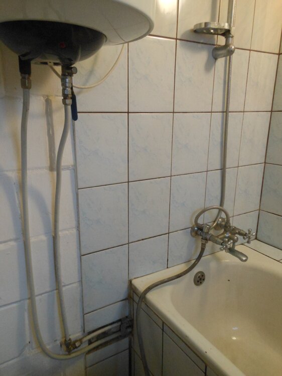

Такая ситуация:
Чем лучше соединить?
Трубами, гофрой, ексцентриком или еще чем?
Прошу совета мастеров.

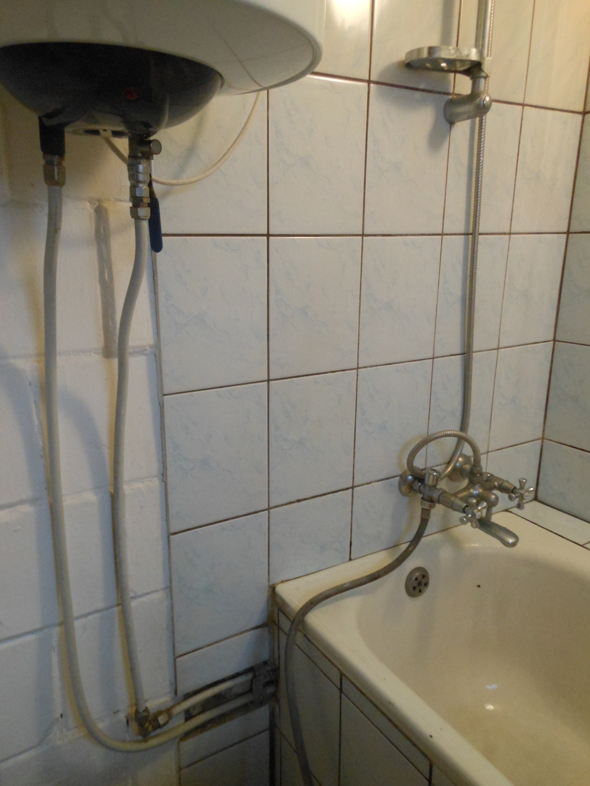

Хочу убрать возле смесителя, кран подачи воды на стиральную машинку и перенести кран на трубу холодной воды к бойлеру.
Где и как бы вы подключились к трубе холодной воды? та, что на фото от ванны к бойлеру.
Опишите вкратце - место врезки, какие фитинги использовать и какой кран.
P.S. стиральная машина стоит под бойлером.
Те же фитинги. Тройник 20 х 1/2внутренняя х 20
, туда приборный кран 3/4 х 1/2
. Вот и все. Это желательно собрать за стиралкой, что бы не было видно шлангов.

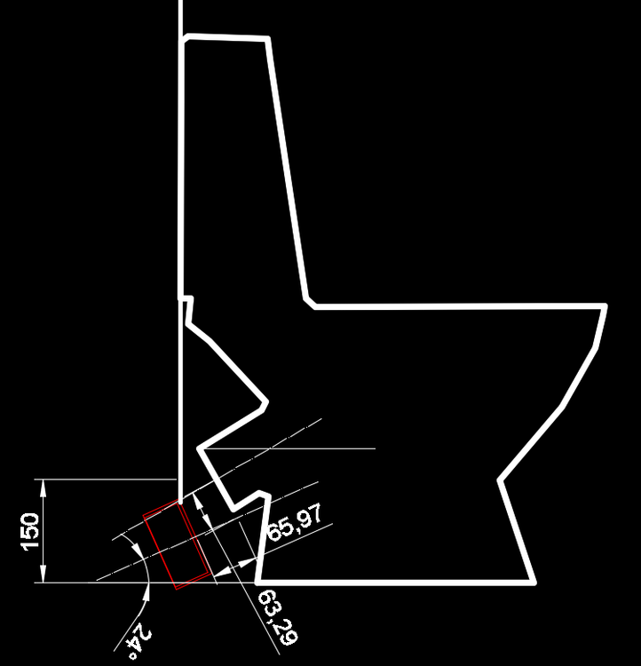

Такая ситуация:
[ATTACH]659618[/ATTACH]
2 эксцентрика.
1 эксцентрик дает 3 см
