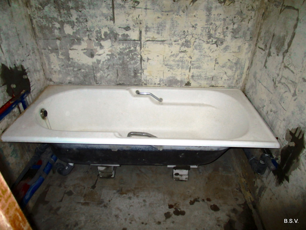

Практики, поделитесь опытом. Нужно смонтировать прямоугольную акриловую ванну. Ножки использовать нельзя. Стационарный экран уже установлен. Ванна имеет конструкционный перепад высоты верхней плоскости ( видимые участки примыкания к стенам, не знаю как там они называются) в 20мм по длине. Со стороны слива выше. С разуклонкой днища всё ок. Уложил снизу кирпичи, но остались щели между кирпичами и днищем в 10-30мм. Их нельзя заполнить после установки ванны - люк не гигантский. Нужно либо долго опытным путём подбирать высоту подстилающего слоя, бесконечно устанавливая и снимая ванну, либо нанести на кирпичи излишний слой какого-нибудь раствора, чтобы ванна при установке выдавила излишки и оставшийся раствор застыл в нужной форме. Мне в голову приходят гипсовые смеси. Правильно рассуждаю или вы используете иные методы?
Я никогда не берусь за поставить ванну не на родные ножки - любой косяк установки или конструкции на меня и повесят.
Посему, я лично ничего советовать не стану.
Гипсовый раствор не рекомендую.
Если на стойках, то на ванны, включая чугунные, используем раствор.
Если постамент сплошной, то ванна выставляется с помощью разных закладных, загружается меками с грузом или наливается вода. Затем с помощью силиконового шланга, нужной длины и диаметра, через имеющиеся отверстия в незаполненное пространство задувается монтажная пена.

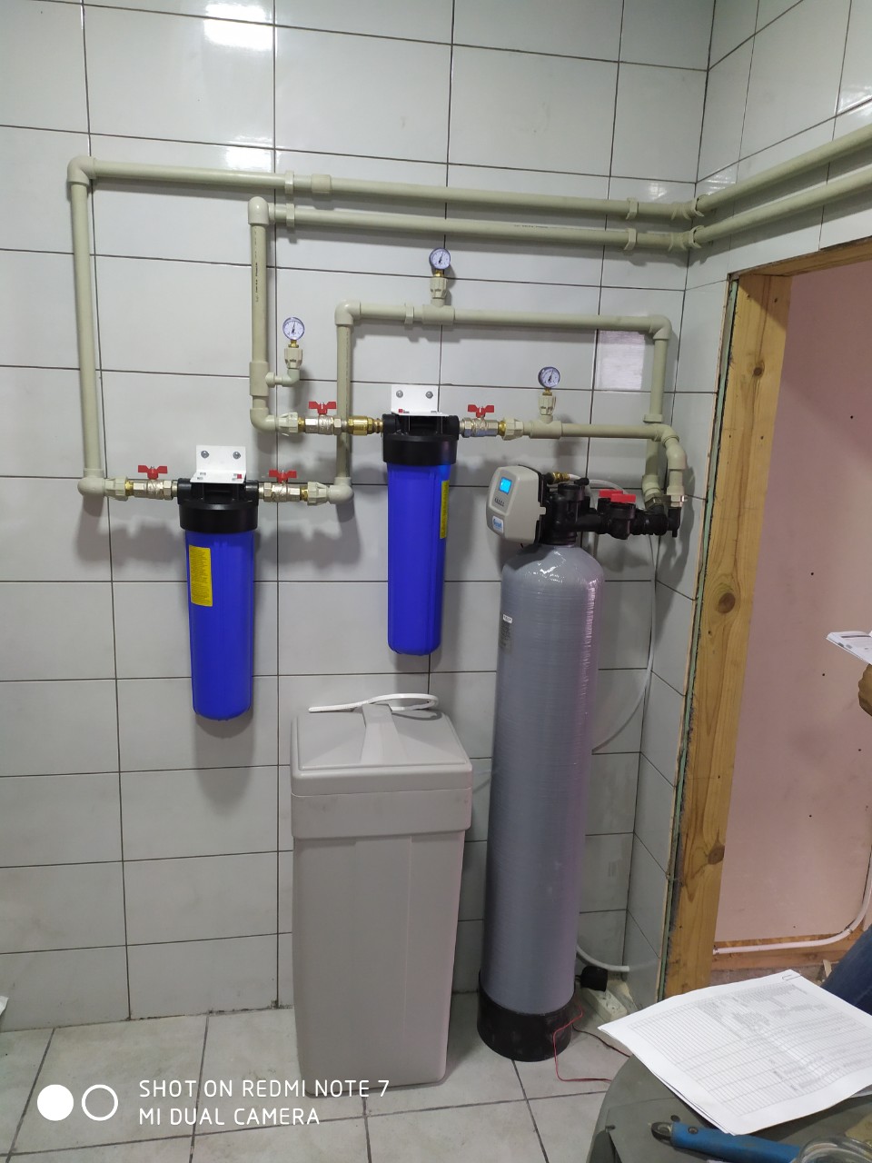

Кто-нибудь монтировал колбовый фильтр ВВ20 в габаритах «под кухонной мойкой»? Подразумевается монтаж на стену за кухонным гарнитуром в месте установки мойки, но чтобы можно было обсуживать через дверки под мойкой и не мешало кухонному гарнитуру.
Спасибо.
Спасибо.
Нужно ставить так чтоб через дверцы мойки был доступ до американки. А там открутили, достали, и обслуживайте как хотите..
М-да, в сантехнике 40 лет:D
Американки прикручиваются к "крышке" фильтра, в свою очередь крышка к стеновому креплению. Т.е. по вашему, нужно открутить американки, крепление стеновое и вытащить фильтр. Маразм.
Фильтр ВВ 20 нужно вешать под мойкой, что бы высота от пола до колбы была хотя бы 10см. И все там прекрасно меняется.
Та ладно, но решил человек назваться не как все, там прокурором или наполеоном, а решил сантехником.
Надо показать ему как выглядит ББ20. Хотя под мойку я бы ставил ББ10.

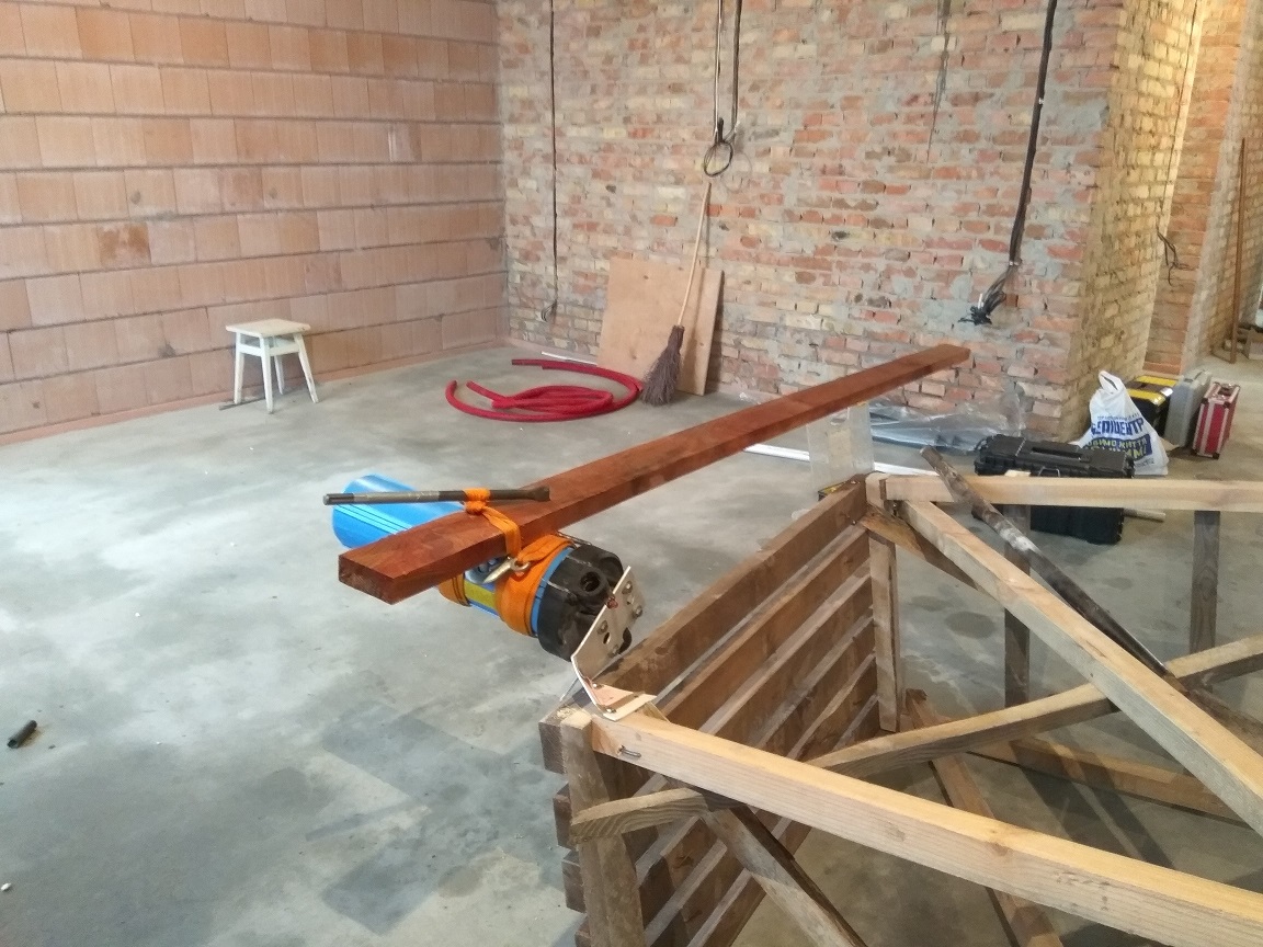

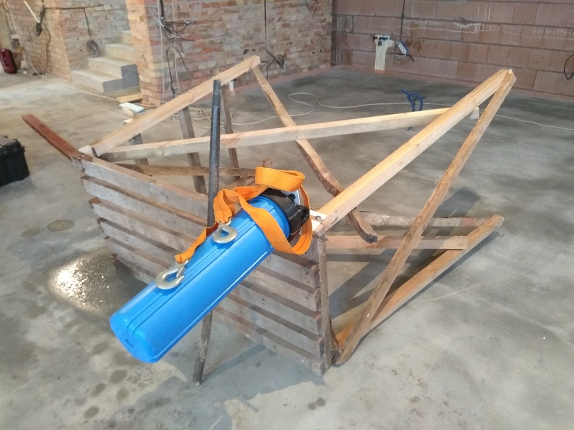

Сами же фотки выставляли как именно с ней боролись на верстаках всякими способами но так и не побороли. Провалы в памяти..? Понимаю:)

Тот фильтр я в конце концов распилил и на резьбе оказался клей.
