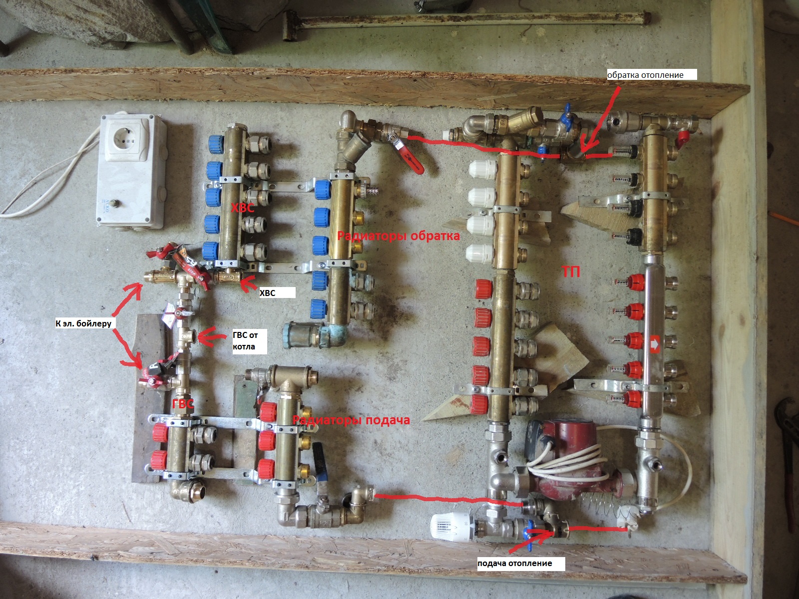

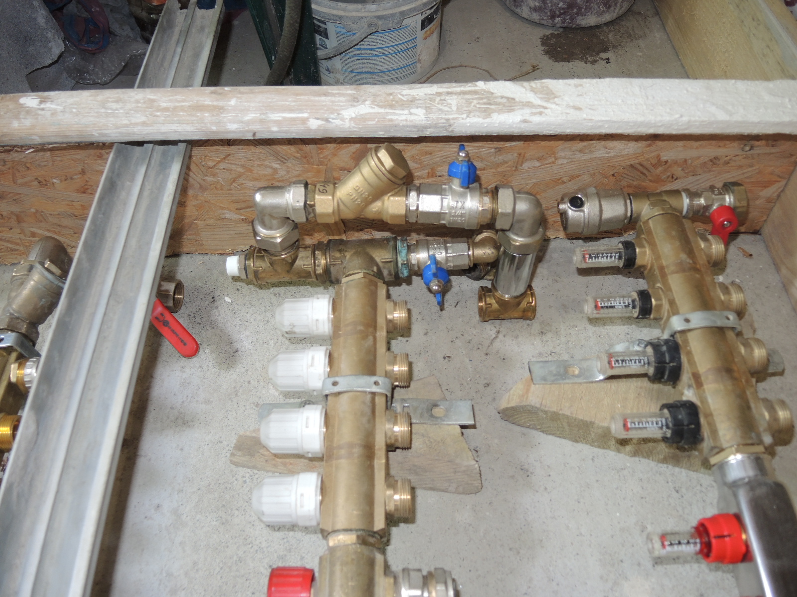

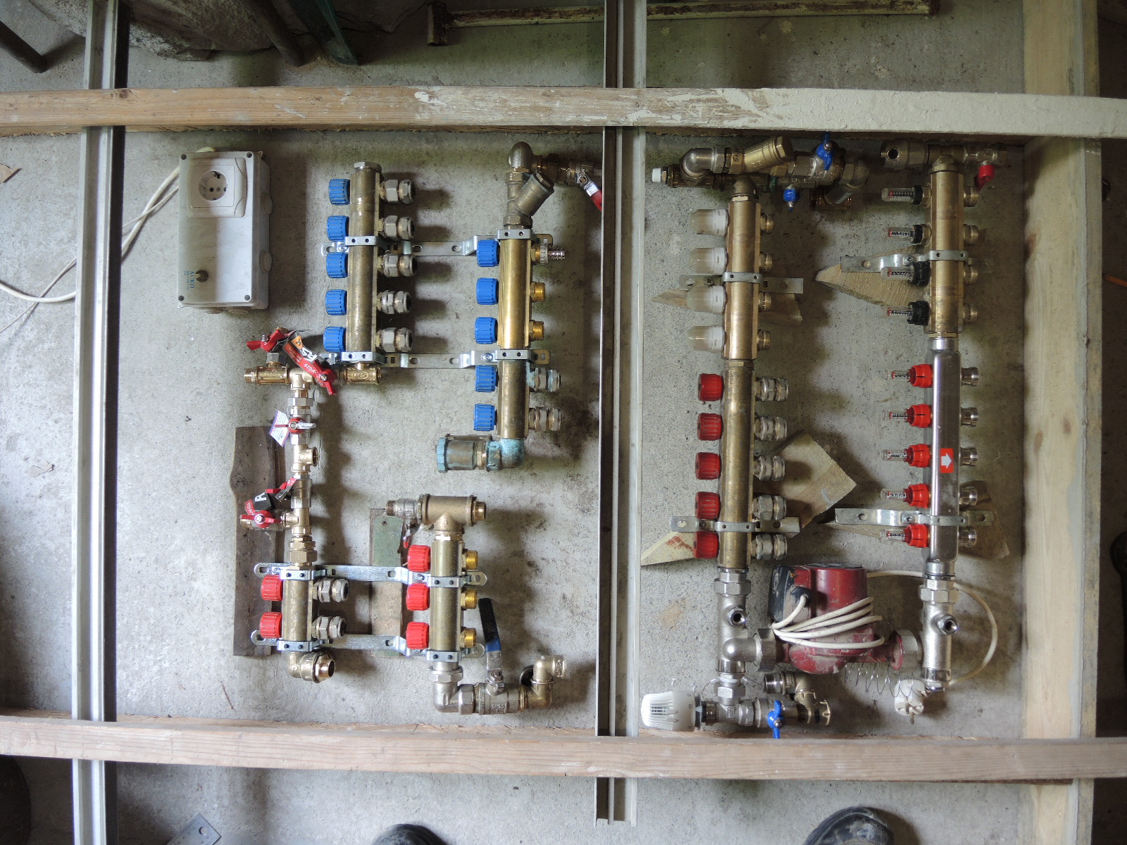

Не вижу смысла создавать отдельную тему, поэтому продолжу здесь.
Прошу специалистов оценить компоновку моего узла распределения. Может где-то косяк вылезет, когда паковать начну.
Ну и короткое пояснение.
Доски по бокам и снизу - это размеры ниши, в которую нужно было все впихнуть. Нужно общую длину "связки ТП" в 75 см вместить в 80 см ниши. Ниша получается около 19 см в глубину в свету, плюс пару см свободы дадут профиля (там, где их не будет :) ). О положении коробки насоса знаю - переставлю. Некоторые фитинги/коллекторы увеличенного диаметра, чем нужно. Поскольку у меня реконструкция, по максимуму использовал то, что было в наличии. Поэтому такой зоопарк. :D
На втором фото рейки и карниз показывают мое понимание будущего расположения ГК профилей для крепления скрытых люков (под плитку).
Думаю использовать два люка прибл. 700х 600, чтобы легче было открывать.
Буду благодарен Вашим комментариям. :drinks:
Может еще у кого есть предложения / критика по предоставленным фото взаимного расположения элементов?
Слишко много труб сходится в одно место, и в разных уровнях. С учетом пересечений хватит ли высоты стяжки чтобы их спрятать?
Спасибо, думал над этим вопросом. Пока есть только черновая стяжка. Водопровод и радиаторы пойдут на эту стяжку, а ТП пойдет по ЭППС под чистовую. Буду пробовать "втиснуь". Здесь главное, чтобы глубины и ширины ниши (за инсталляцией) хватило на все радиусы поворотов труб.
Кстати, а что если большую часть зоны за инсталляцией не заливать стяжкой? Я ее там все равно по нормальному не разглажу. Там около 30 труб диам. 20 мм будет.
Нужно еще думать. Наверное некоторые трубы водопровода лучше будет в штрабы в штукатурке припрятать. Штукатурка у меня в этом месте почти 5 см получилась :razz:

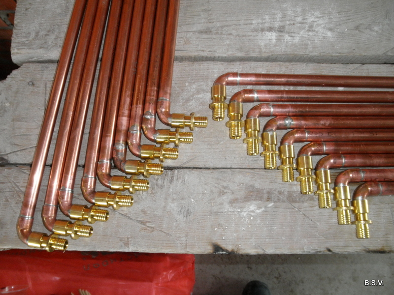

Нужно соединить медную трубу ф28 и Rehau Rautitan Stabil 25 х 3,7 мм. Я правильно понимаю, что вот этот фитинг на скрине подойдёт? Та часть фитинга, что под медь - она как муфта или как ниппель?
i.piccy.info/i9/6cb5fbb5e84c3f42928e69f7228907be/1560158540/37874/1169054/mufta_pod_paiku_800.jpg' alt='mufta_pod_paiku_800.jpg'>i.gif[/img]
Судя по фаске это ниппель (сразу спаяли, потом запрессовали)
Она как ниппель.
Соединяется через медную муфту
У рехау оно конектится как нипель через муфту.
Берешь муфту 28, с одной стороны втыкаешь трубу, с другой этот переход.
Паяешь. Ну, желательно :).
Чо так задумано : чтоб проканало и на опресовку, многие это пользуют под медь на опресовку , тоже через муфту.

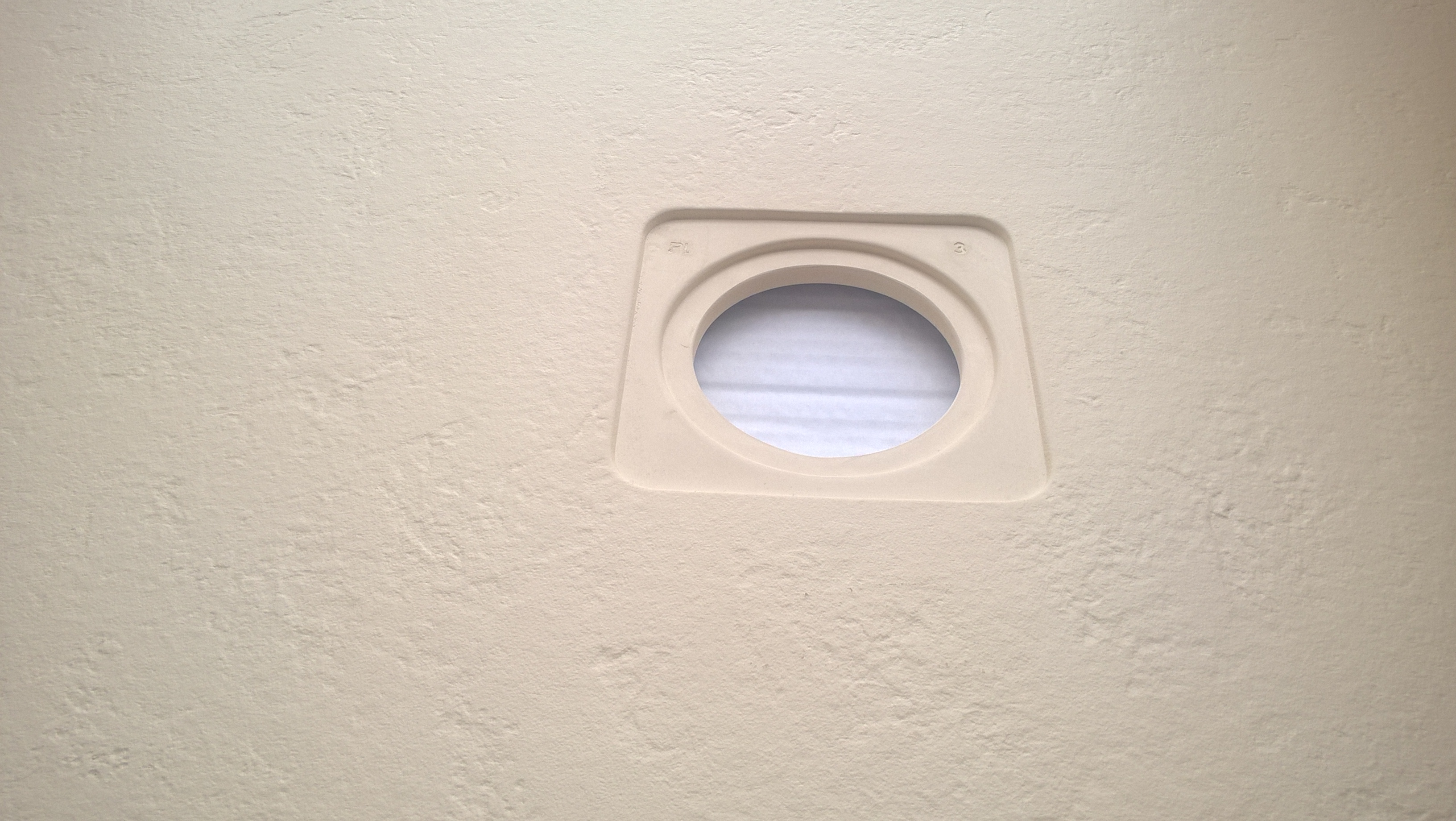

Доброго времени суток всем. Спрошу здесь, чтобы не плодить лишних тем.
Если смотреть на стальные душевые поддоны, например вот такие:
hotline.ua/remont/dushevye-kabiny-i-paneli/11065-11079-11091-306220-306229/?priceFrom=3000&priceTo=5500
эти модели достойны внимания? Типа Германия и Австрия, но я не уверен. Меня убеждают что там 3.5 мм металл + эмаль, никакой акрил за эти деньги и рядом не стоял, и вообще в Германии все ставят металлические поддоны как стандарт.
