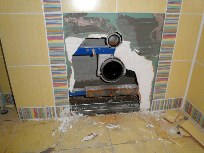

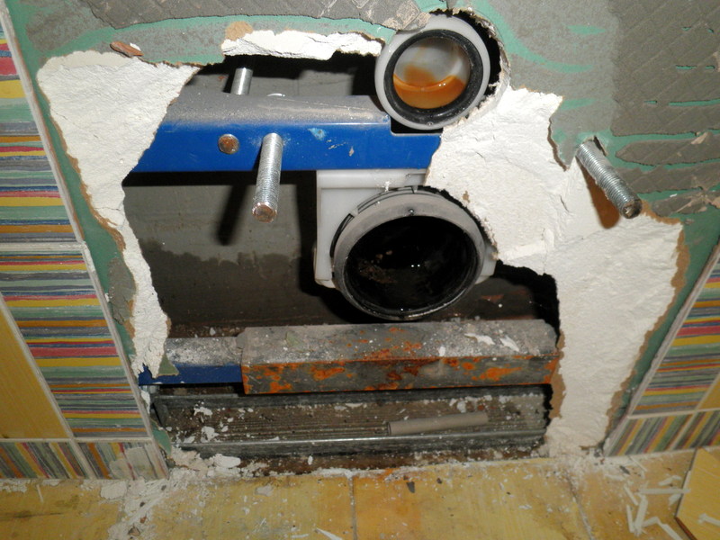

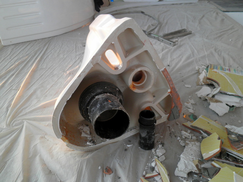

Когда-то давно, на ремонтных работах, пытались оторвать навесной унитаз, помимо крепежа, посаженный на силикон.
Что из этого вышло, на фото.

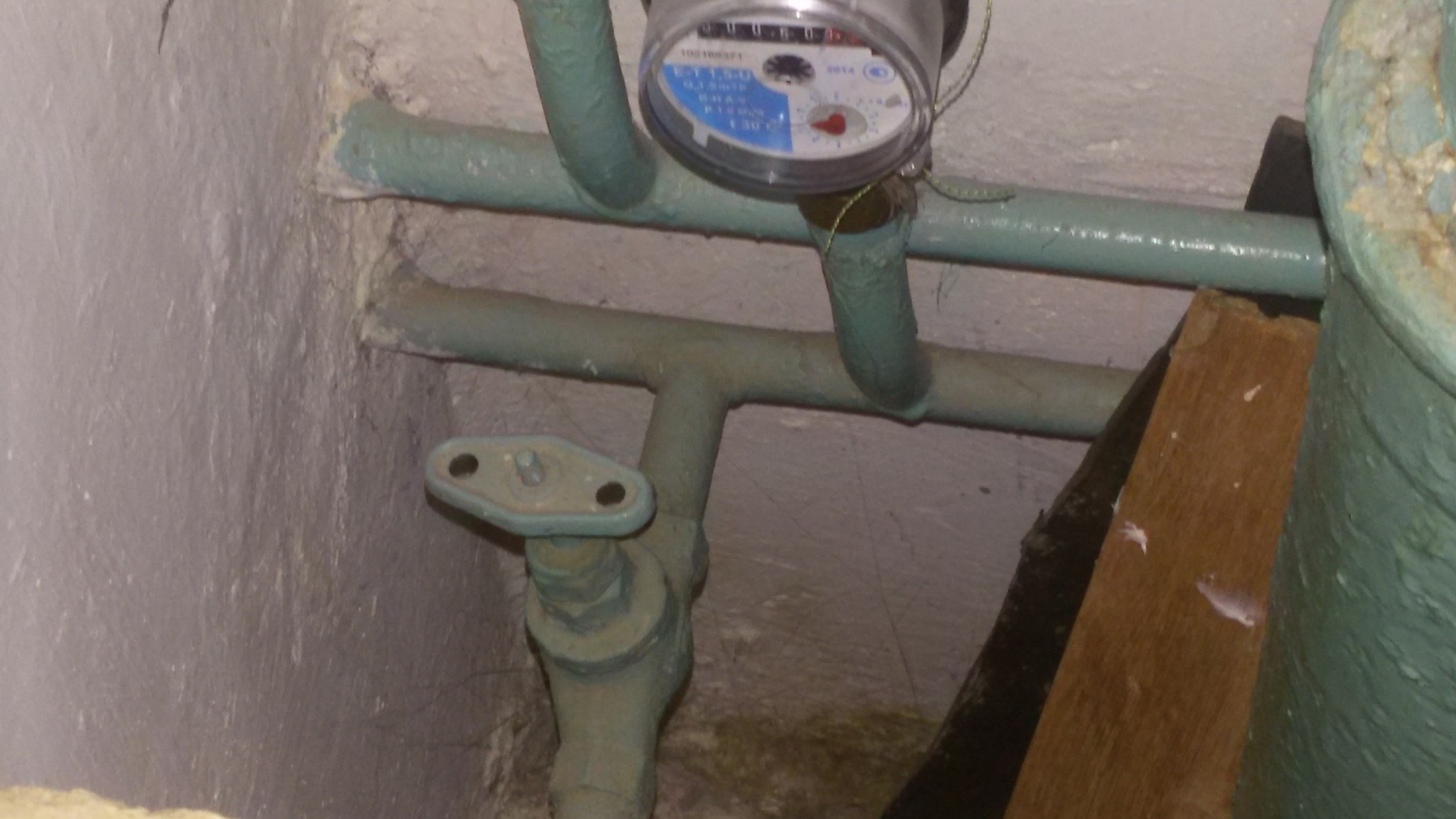

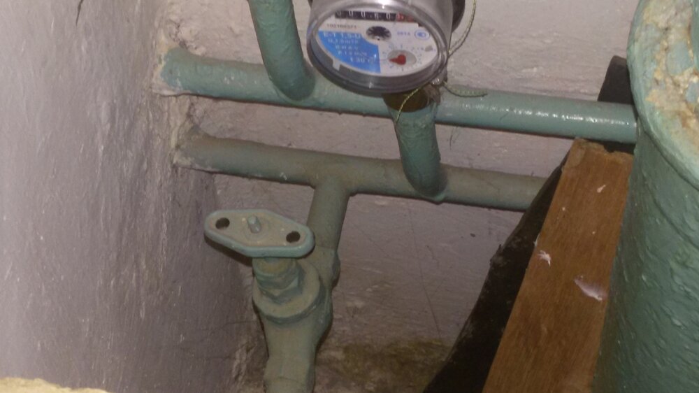

Уважаемые профи, дайте совет как без последствий отрутить вентиль эпохи динозавров что на фото?
Заранее благодарю за совет :beer:
1.Закрываете входной кран.
2.Сливаете воду.
3.Болгаркой, по шейке, которая ближе к трубе, отпиливаете кран.
4. Нагреваете оставшуюся чугунную гайку на трубе.
5.Откручиваете ее и прогнав резьбу, ставите другой кран.
2.Сливаете воду.
Спасибо за подробную инструкцию, мой план полностью совпал с вашим :flag1:
Для нагрева гайки стройфена достаточно, или искать газовую горелку?
Оно может пойти и так, учитывая, что, судя по фото, трубы "живые".
Можно попробовать и феном, но горелку лучше всего иметь под рукой.
Купите на базаре дешевую с балоном, они в районе 200 грн. Потом пригодится.
Уже есть ротенбергеровская рофаер.... Тока надо у кума отобрать Ж-)
А это может затянуться на 3 дня :beer::bad::beer::D
