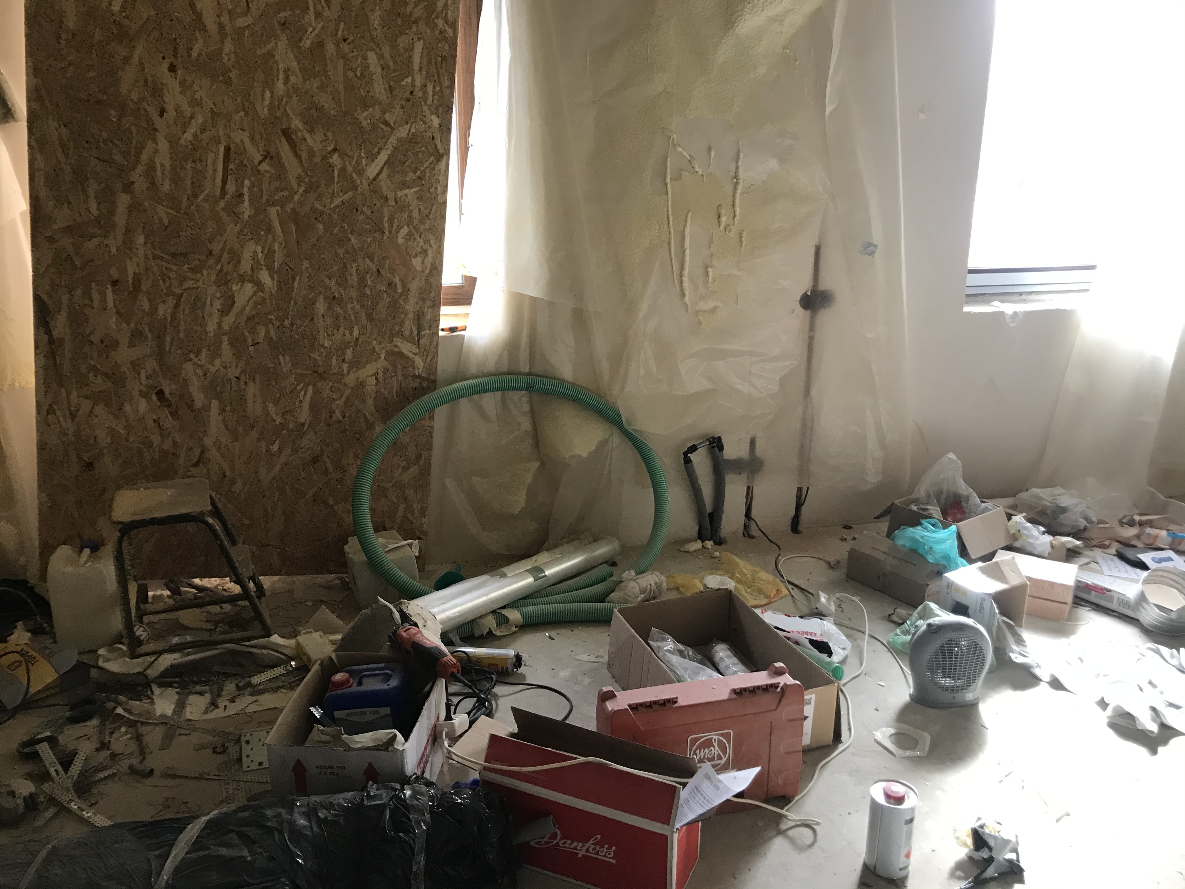

Господа, ломаю голову, как подключить радиаторы, точнее как трубы проложить.
Имею сейчас такую картину:
С перекрытия выходит 20я штаби труба, к радиаторам уйдёт 16. Если идти по стене, будет 4м горизонтальной штробы глубиной как минимум 4см, стена -кирпич 2нф. Горизонтально штробить не хочу.
Есть ещё стяжка, толщиной 30-35мм, но если в неё уложить трубу, даже без утеплителя, не тонковат ли слой стяжки над трубой будет ? Думаю что порвёт ее..
Как такие вопросы решаете?
Мысль возникла , может на медь перейти..
Штробы и вертикальные меньше будут, радиаторы с боковым подключением.

Я спланировал расположение радиаторов заранее, и вывел трубы к ним.
Если бы был на вашем месте, то не вижу проблемы в штробе глубиной 4 см, тем более по уже оштукатуренной стене.
Нуууу, сантехники тоже проблем не видят :) мне стремно делать 4м горизонтальной штробы в пустотелом кирпиче , глубиной 4см, там по факту и 7 может быть. Штукатурки там 10мм.
Может я конечно сильно заморачиваюсь:oops:

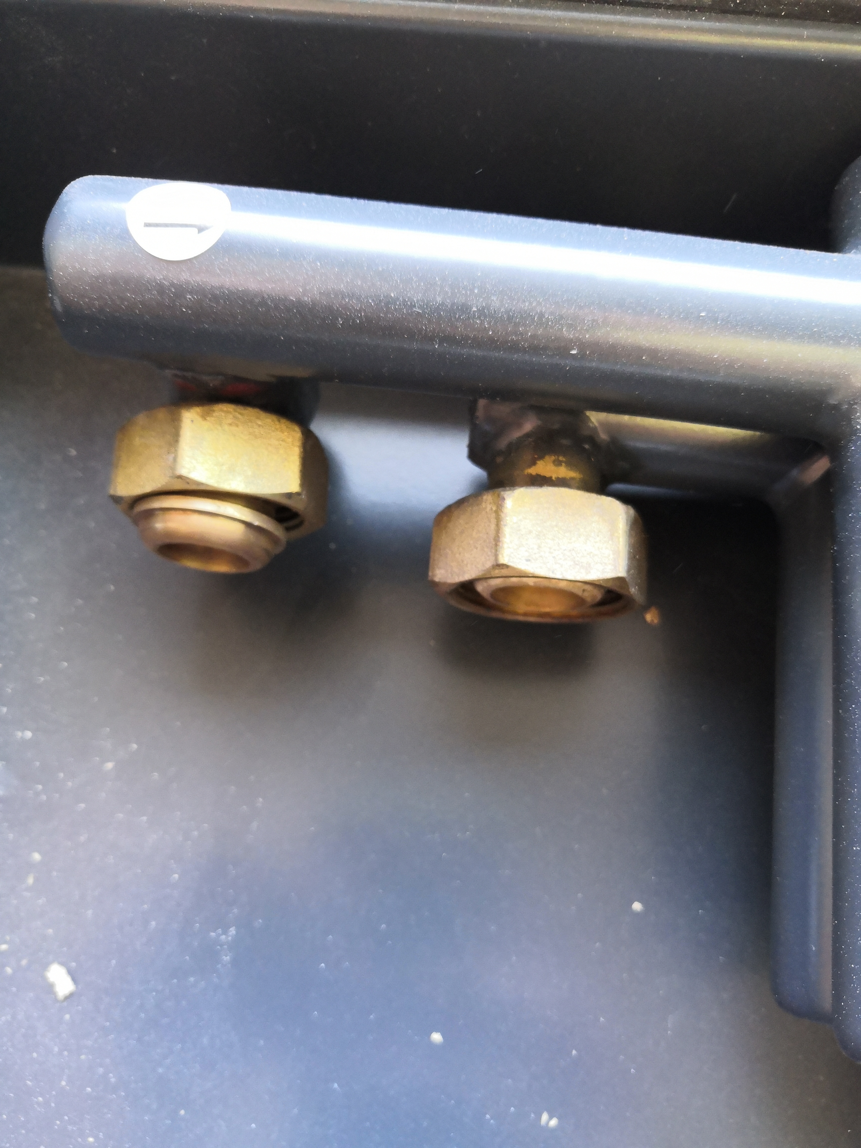

Подскажите по монтажу внутрипольников, конкретно kermi krn92 - понятно что есть фирменный комплект подключения (сервоголовка с клапаном) но я не планирую ставить сервоголовку (управление будет иначе). Могу ли я подключить их напрямую на трубу и что нужно для этого? там какой-то странный фланец с полукруглями краями. Не хочется покупать фирменный комплект и не использовать его
Можете.
Подберите кран под ту гайку. По логике там овентроп, поглядите что у них есть
вот с подберите сложности, с чего начинать подберать, на что это похоже? )
UPD или обычная американка радиаторная подходит?
1. А в чем проблема ? Что мы не знаем, монтируя скрытую медную разводку ?
2. Обыкновенные радиаторный прямой кран под шестигранник, для обеспечения балансировки.
спасибо
