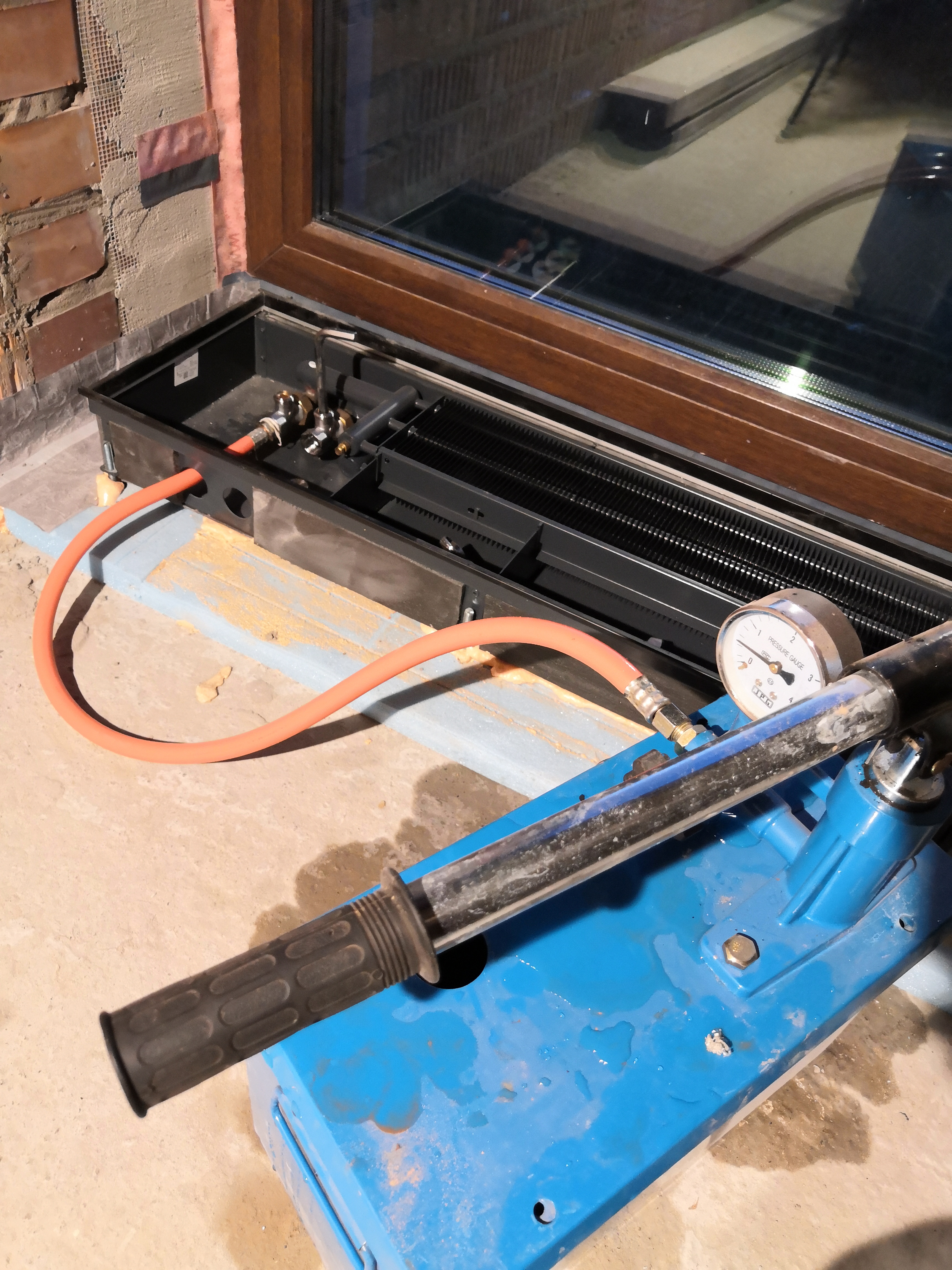

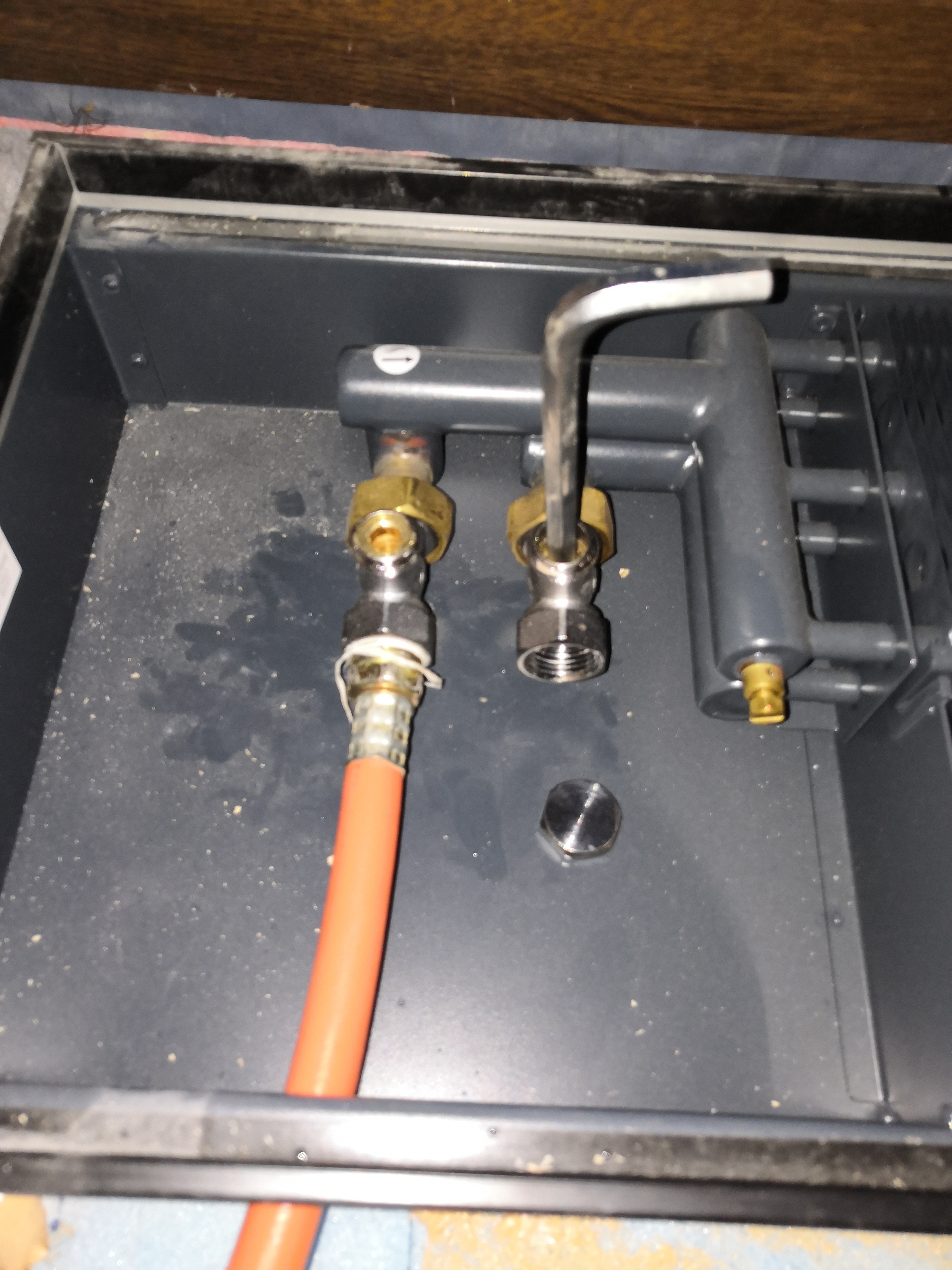

У этих соединений без резинок ответная часть должна быть оч точно притерта на заводе или стоит пластиковое колечко в кране. От другого производителя ставить- дурное дело. Будет течь.
dretun.ru/hardworking/gaika-sgon/
Все супер, даже не затягивал от дури. 6-8 бар пока держит. Таки видимо подходят джакомини без резинок к керми

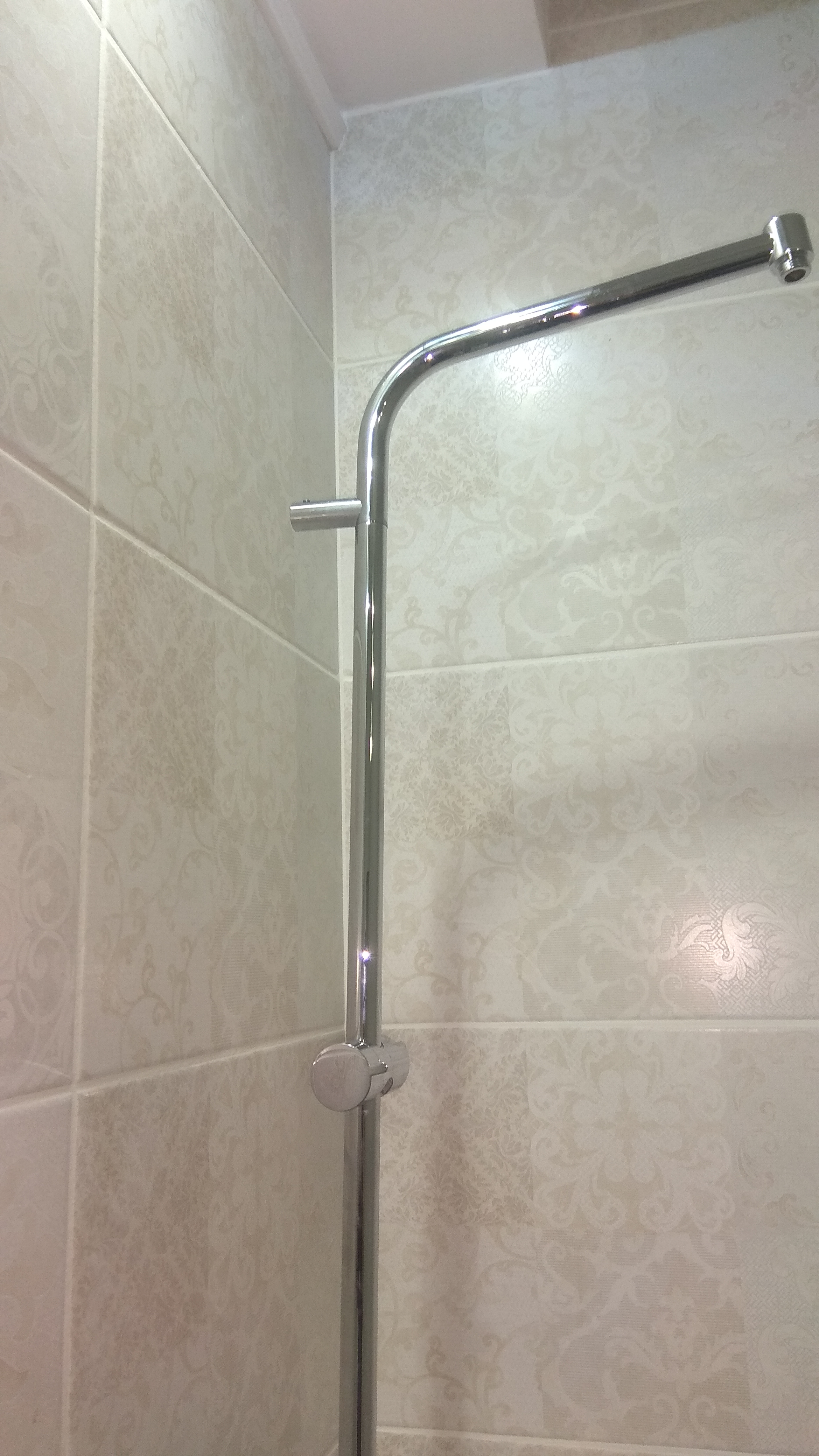

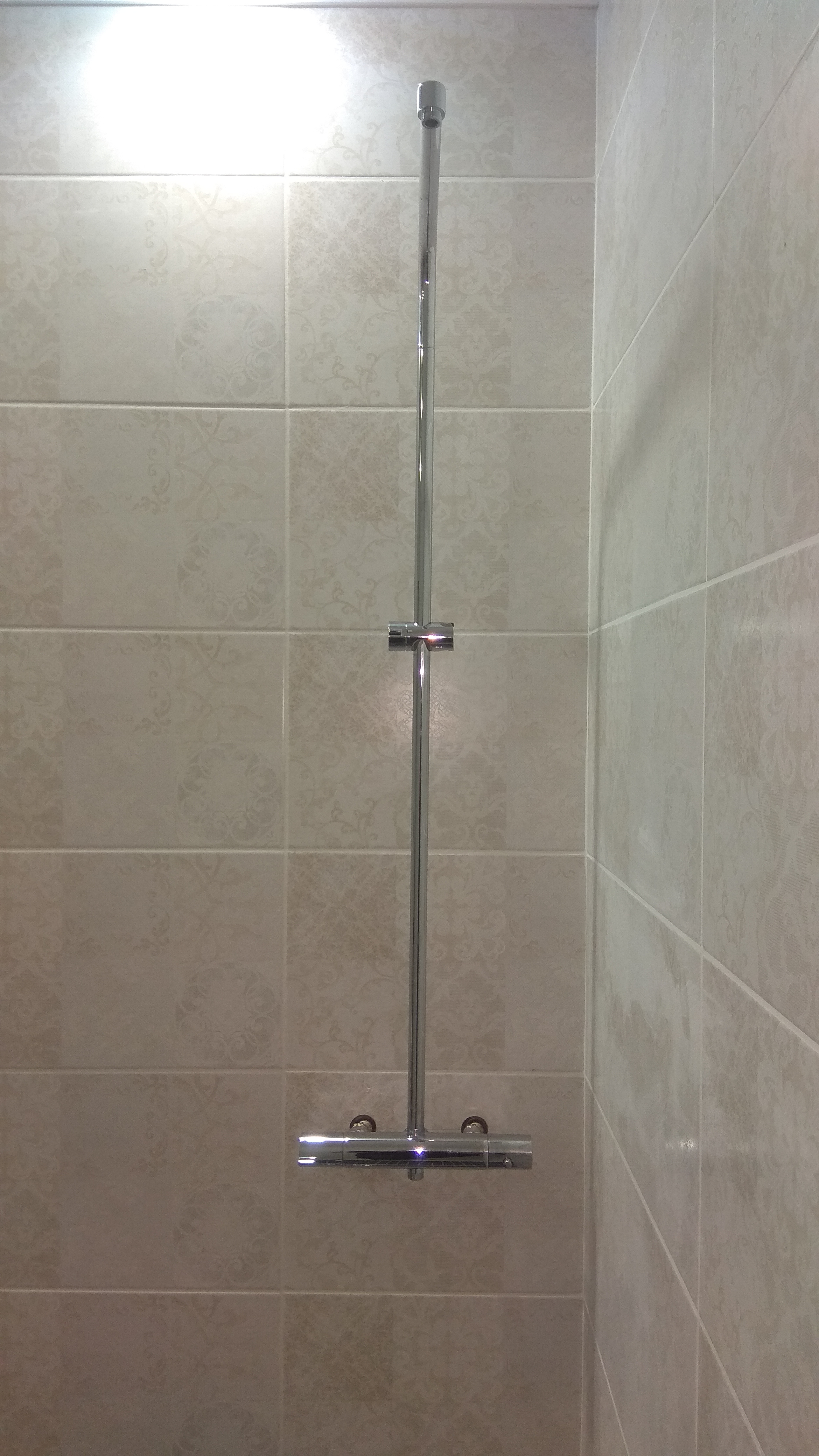

В моей многострадальной кабине давно смонтировал выходы под душевую систему, сместив их в угол. Спустя несколько лет была куплена душевая система с термостатом Hansgrohe. При монтаже выясняется, что у нее штанга с верхней лейкой не поворачивается, как планировалось, в центр кабины. Жёсткий верхний крепеж излива это не позволяет сделать. Сама вращающаяся лейка проблему не решает. Банальный крепеж штанги д.22 мм крепит штангу, но не излив.
Я в тупике.
А у кого она поворачивается?
Например у Grohe. Да хватает.

можно поискать кто сделает хромированное колено-трубку г-образную. либо на самый верх на лейку либо вниз на смеситель. ну и может кронштейн дополнительно )

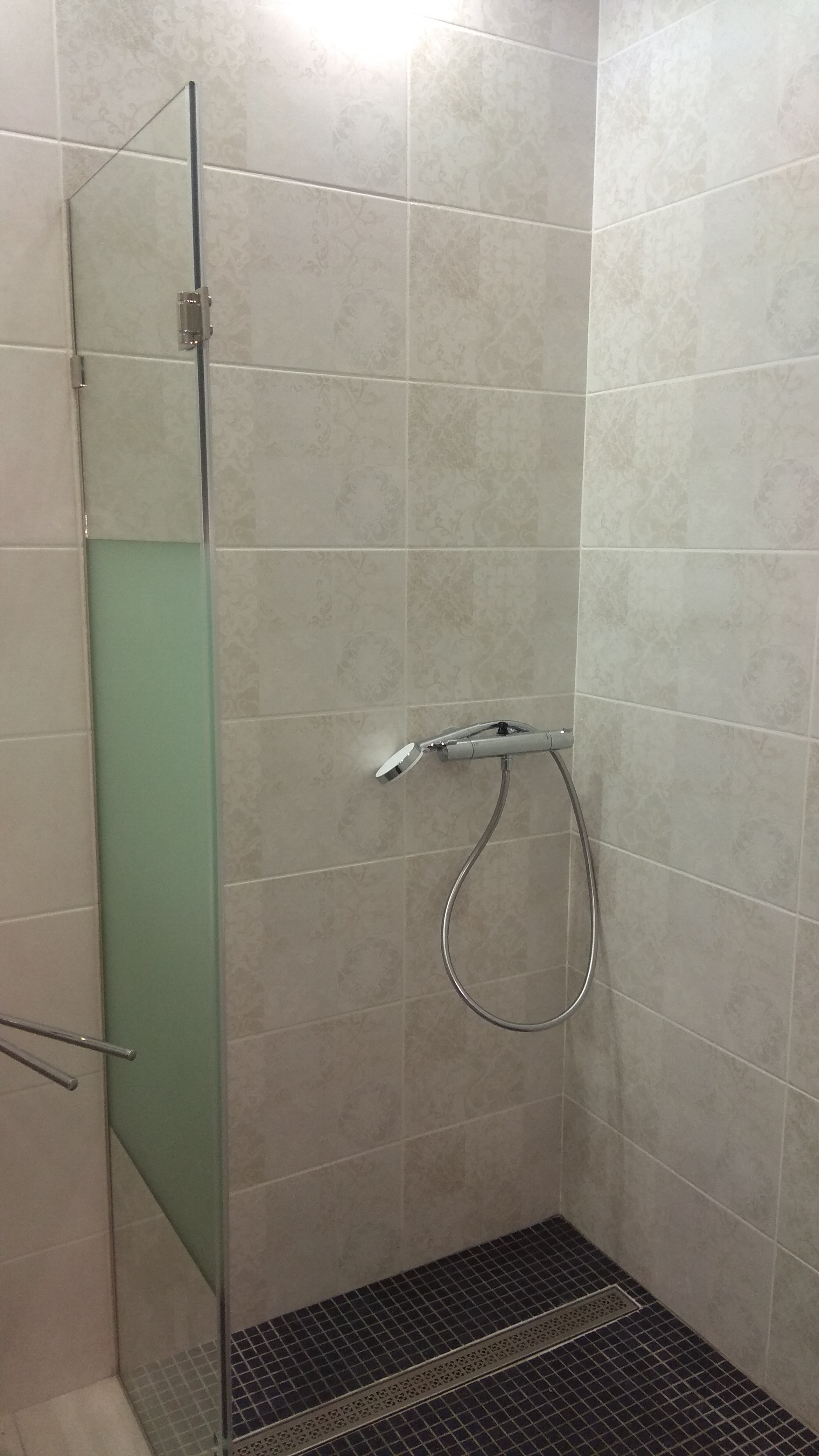

ПС. Не поймите направильно, но правда интересно а зачем вы сместили смеситель вбок? это была техническая необходимость или эстетика?
Да? Ну дык купи другую, поворотную
А вот это может не подойти.
Плюс я не горю желанием покупать это за свой счёт.
Часто смещаю смеситель для душа в угол для удобства пользования, чуть больше места остаётся для вращения телом :)
Тем более поначалу не было известно какая будет душевая кабина.
там же трап в полу, как это не известно ) ну в общем понял, забавно

Я на этом объекте уже три года что-то делаю. Сначала раскидал воду, трап был позже. Потом я этот трап выковыривал из стяжки и немного смещал, так как заказчик решил кабину расширить.
