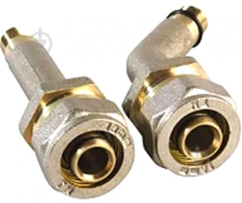

Ув. специалисты, подскажите по жёсткой подводке от водорозетки в стене до смесителя: игла жёсткой подводки (тот конец, который с резьбой М10) крутится относительно медной трубки? Если нет, то надо вкрутить её, изогнуть трубку как надо к розетке а затем накидной гайкой. А демонтаж? Открутить накидную гайку от крана в водорозетке, выровнять медную трубку и выкручивать иглу?

1.Не крутиться, он запаян. Правильно. Демонтаж, так как написали.
2. Все, кроме смесителей ванны и душевых кабин.

С металлопластом сейчас можно нарваться не хуже шлангов. А особенно с такими фитингами как на фото.
Возьмите нормальные шланги (Parigi, Tucai, Fil-nox...) или медь на цангах.
