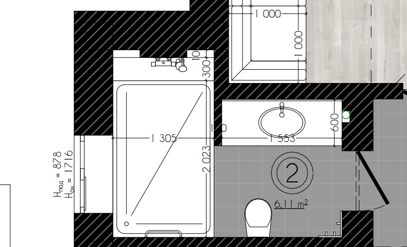

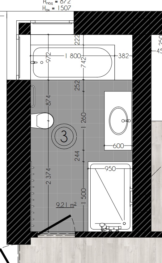

прошу практического совета по поводу обогрева санузлов.
У меня в санузлах есть полноценные окна. В первом санузле окно в самой душевой кабинке, а во втором - над ванной. В санузлах будут теплые полы и полотенчики (так по проекту).
Теоретически нужно ставить радиаторы, чтобы окна не потели, но может у кого есть практический опыт эксплуатации подобных помещений?
Если нужны дополнительные обогревательные приборы, то можно ли на подоконник кинуть дополнительно трубы теплого пола или электрический кабель?
Вентиляция в санузлах будет, как принудительная, так и естественная
Если энергоэффективные окна с нормальной установкой то ничего в стационарной ситуации потеть не будет, тем более с вентиляцией. А после горячего душа от запотевания не спасет ни один радиатор. Имхо только ради борьбы с запотевание точно смысла не имеет.
А кинуть конечно можно, у меня в квартире в су кусок Эл ТП был брошен на стену и после установки на него крючков получился отличный потенцесушитель, оч удобно

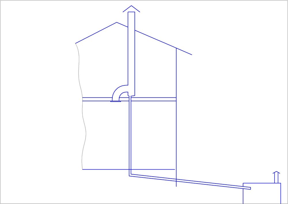

Всем привет!
Есть проблема с вентиляцией санузла.
Санузел находится в центре дома, окон нет. Вентиляцию сделал через потолок санузла и вывел выше крыши, труба канализационная110мм. На чердаке утеплил вспененным полиэтиленом 10 мм в 2 слоя. Для отвода конденсата в нижней части трубы сделал отвод в канализацию. Чтобы конденсат не вытекал в санузел через потолок вентиляцию сделал в сторону через тройник и колено.
Конечно, конденсат немного оседает на самом колене и стекает вниз на диффузор в потолке, потом испаряется.
Проблема в запахе. Когда включается вытяжка на кухне при закрытых окнах, то возникает обратная тяга и в санузле воняет канализацией. Летом при открытых окнах на кухне проблемы нет, проблема возникает при закрытых окнах и включенной вытяжке.
Кто что посоветует, как переделать, чтоб конденсат на тек из трубы через потолок и не воняло канализацией.
Должен быть приток наружного воздуха в дом. Если этого не будет проблему обратной тяги вы не устраните.

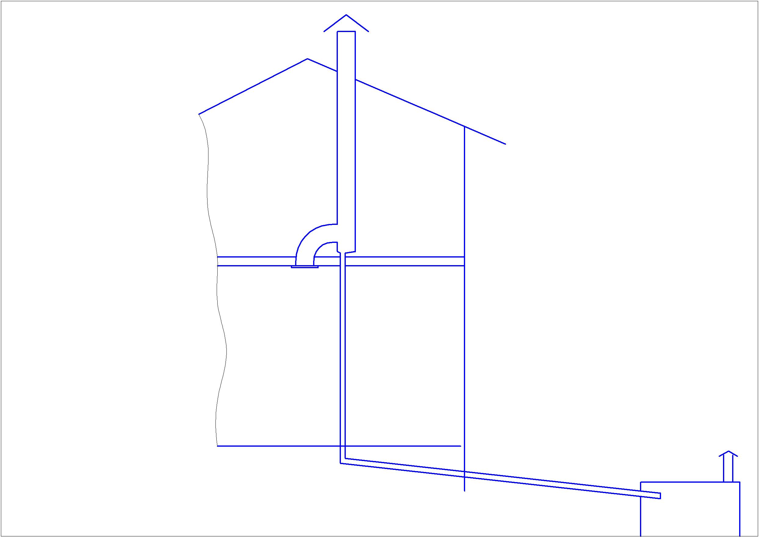

Всем привет!
Судя по рисунку вы совместили вентиляцию санузла и фановую? Как минимум оригинально...

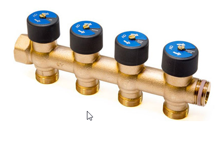

Берите овентроп.
Монументальней изделие

...у этих коллекторов я так понял единый диаметр 3/4, поэтому и входящая труба 32 будет соответсвенно сужаться до этого диаметра...
У каких у этих? У моих коллекторов ГВС/ХВС дюймовые присоединения. Соответственно до коллекторов заужение только в одном месте - счётчик.
...Планирую использовать трубы из сшитого полиэтилена диаметром 16 ко всем водорозеткам, но не уверен что это верный подход. Возможно есть точки, к которым следует увеличить диаметр?
При нормальном давлении хватит для любого практически потребителя. Возможно для какого-нибудь очень специфического смесителя душа с тропической лейкой будет слегка маловато. И то не факт.
У коллекторов Oventrop, которые Мурава посоветовал. В сравнении с Валтек, где есть и 3/4 и дюйм. Но думаю раз посоветовали то 3/4 тоже с головой должно хватить.

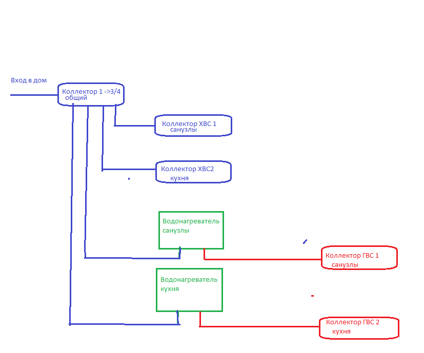

У Вас в дом заходит дюйм, вот и делите 3/4* на ГВС отдельным контуром, 3/4* на каждый коллектор ХВС.
колекторы которые посоветовал Мурава, если я правильно подозреваю что это те которые он мне посоветовал и я их успешно применил, они полнопроходные. и их 3/4 это не те 3/4 которые обычно. В ютюбике можете погуглить впечатляющие опыты по их коллекторам. Там пропускная бЭзумная
Такая модель коллектора Oventrop Multidis R 3/4х3/4 ?
да-да, онейные. там вот сами вентили они не 3/4 даже внешне видно. Коллекторы клевые но цена конечно тоже под стать.
Отличная идея, если я правильно понял, схема примерно такая? Сорри за пеинт, надеюсь понятны мои каракули :)
И вопросик, можно ли в качестве общего(входного) коллектора использовать 3/4->3/4 чтобы использовать один и тот же коллектор oventrop, или всеже стоит поисктаь именно 1->3/4
