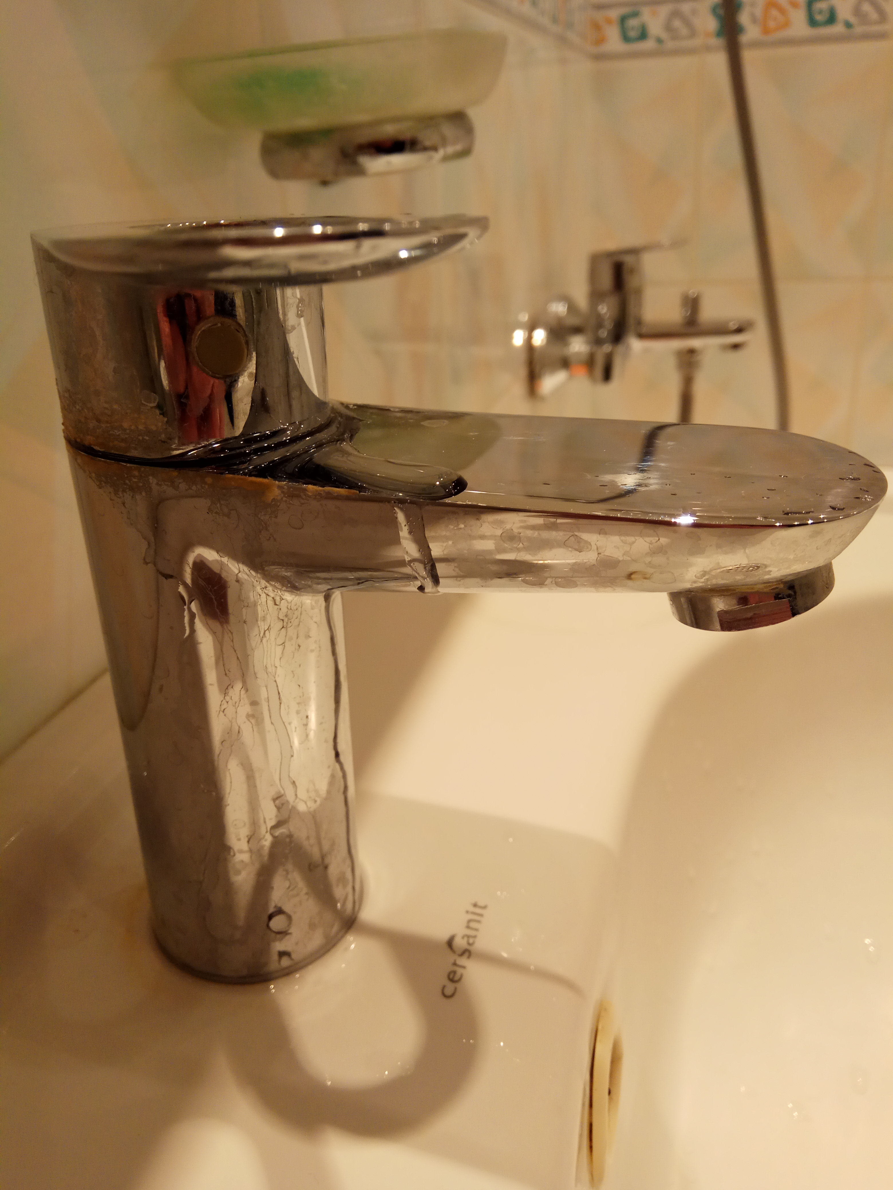

Прошу совета: в 2014 году в квартире с грязевиками на вводе заменил в ванной всё на Grohe BauLoop, а через 4 года начали подтекать краны. Новые картриджи с установкой затягивают почти до 1000 грн. А тут ещё проблема, что смеситель на умывальник "куций" и неудобно мыть руки. Хочу заменить хотя бы этот смеситель на другой с нормальным выносом излива, но чтобы дизайн был похож и сменные картриджи по более бюджетной цене при нормальном качестве. Каких производителей посоветуете?

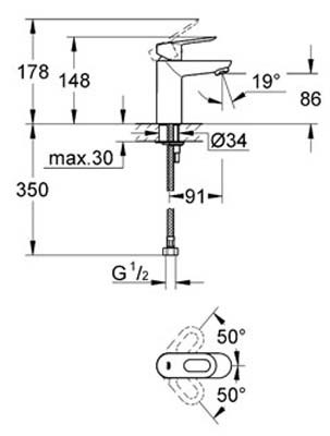

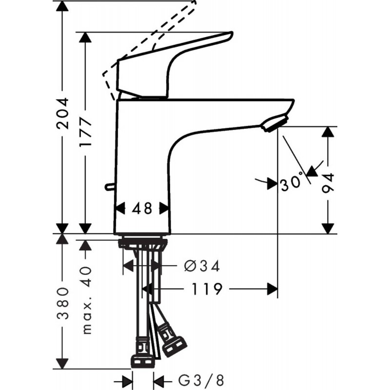

ПХочу заменить хотя бы этот смеситель на другой с нормальным выносом излива, но чтобы дизайн был похож и сменные картриджи по более бюджетной цене при нормальном качестве. Каких производителей посоветуете?
У меня такого плана уже 4-5 лет установлены Hansgrohe 31607000 - там и расстояние от крепления до края излива больше (119 по сравнению с "Вашими" 91), угол больше (30 по сравнению с 19).
Ну и если посчитать точку "падения" струи
- у Hansgrohe 31607000 - 119 мм + 94 * tg 30° = 119 + 54 = 173 мм
- у Grohe - 91 мм + 86 * tg 19° = 91 + 29.6 = 120 мм.
