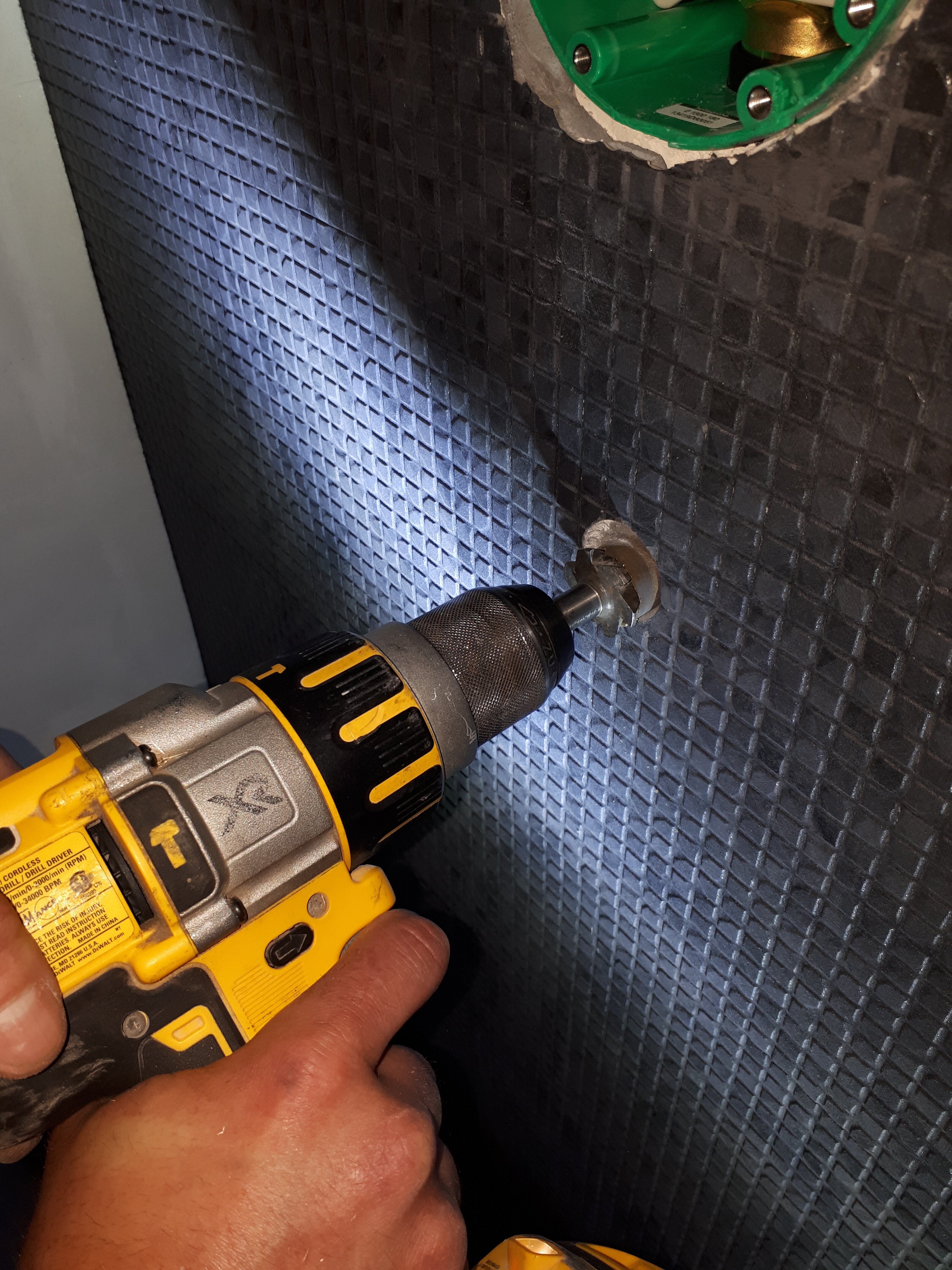

я пока не оставляю надежду найти фрезу, тем более что мне подрезать далеко не один

Так а что это? Я только за какую-то замену не фирменную. Просто фрезой я не очень понимаю как без фрезера ее держать шоб он не соскакивало и вот это все. Оригинальное оно все-же центрируется по самой водорозетке

Так а что это?
Простая разверстка, которой снимаю фаску после отрезки труборезом 22 меди.
Также пойдет любое сверло около 25 диаметра.
Если не можете удержать инструмент, ну тогда в помощь деньги (для фирменой фрезы) или для того, кто сможет это сделать.

Я начал с того что не могу найти в продаже у нас фирменную )

Болгаркой если аккуратно, то без проблем.
Торцом диска, потихоньку, держа его параллельно оси розетки или чуть под углом. Латунь мягкая, снимается легко. Потом острым ножом или надфилем снять заусенцы, и на анаэроб.
Если чуть царапнуть плитку - не страшно, все равно потом чашка еще будет.
