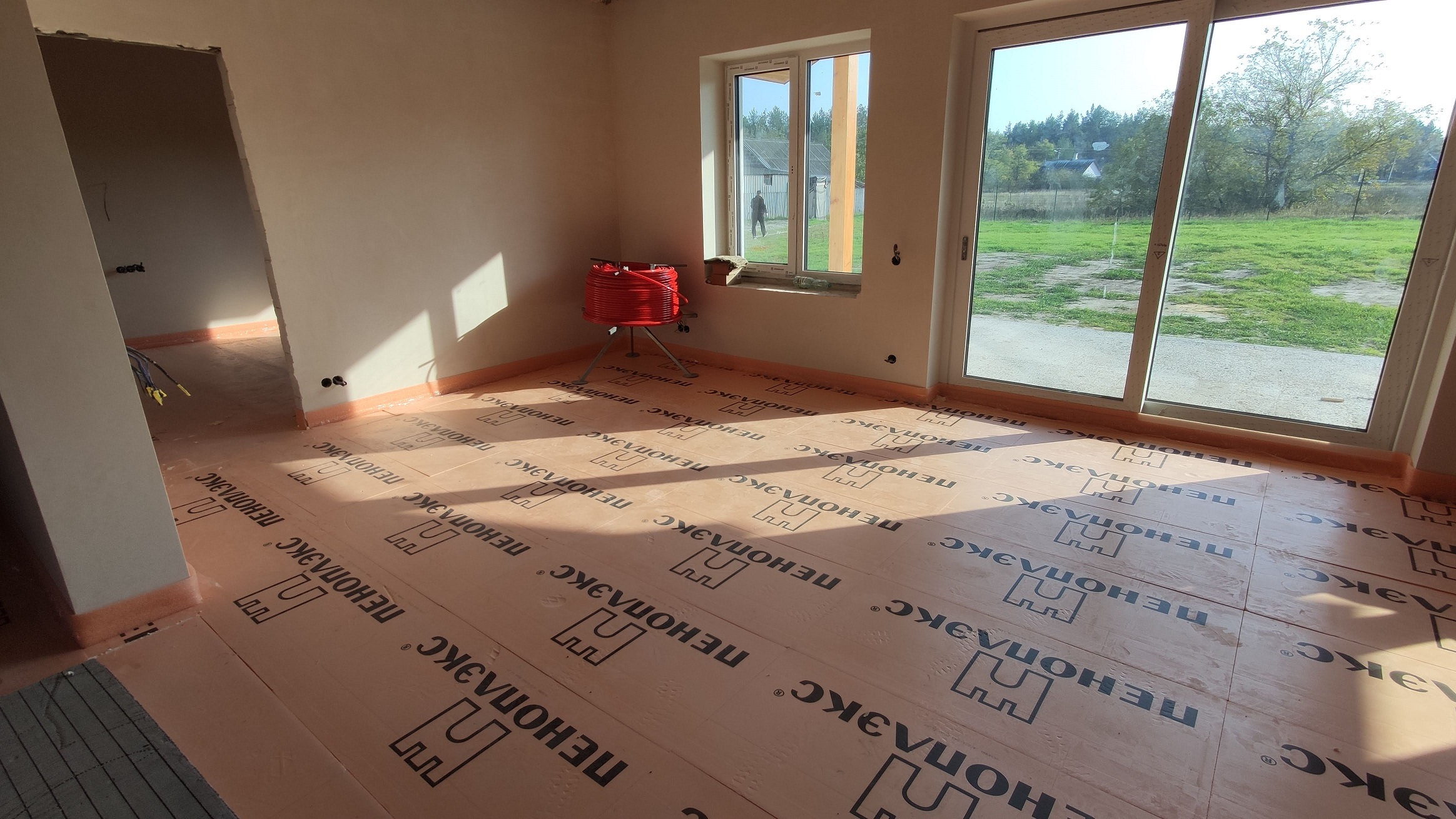

Антон с нашего форума возит вот такой (фото), удобно что с доставкой на место. Судя по тому, что 90% моих заказчиков пользуется его услугами, значит цена устраивает.
Руським духом пахнет тот пеноплекс, я б в свой дом такое не тащил.
