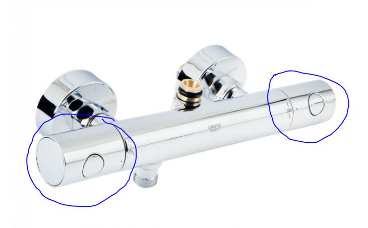

Підскажіть чи можливо розібрати та замінити пружинку стопора (фіксатора) в ручках такого змішувача? Западають стопори і не виконують свою функцію через слабу пружину (ну і ще через забруднення самого механізму зсередини). Чи їх треба тільки купляти, а в такому випадку де вони продаються? Від бруду чистив - не допомагає.
