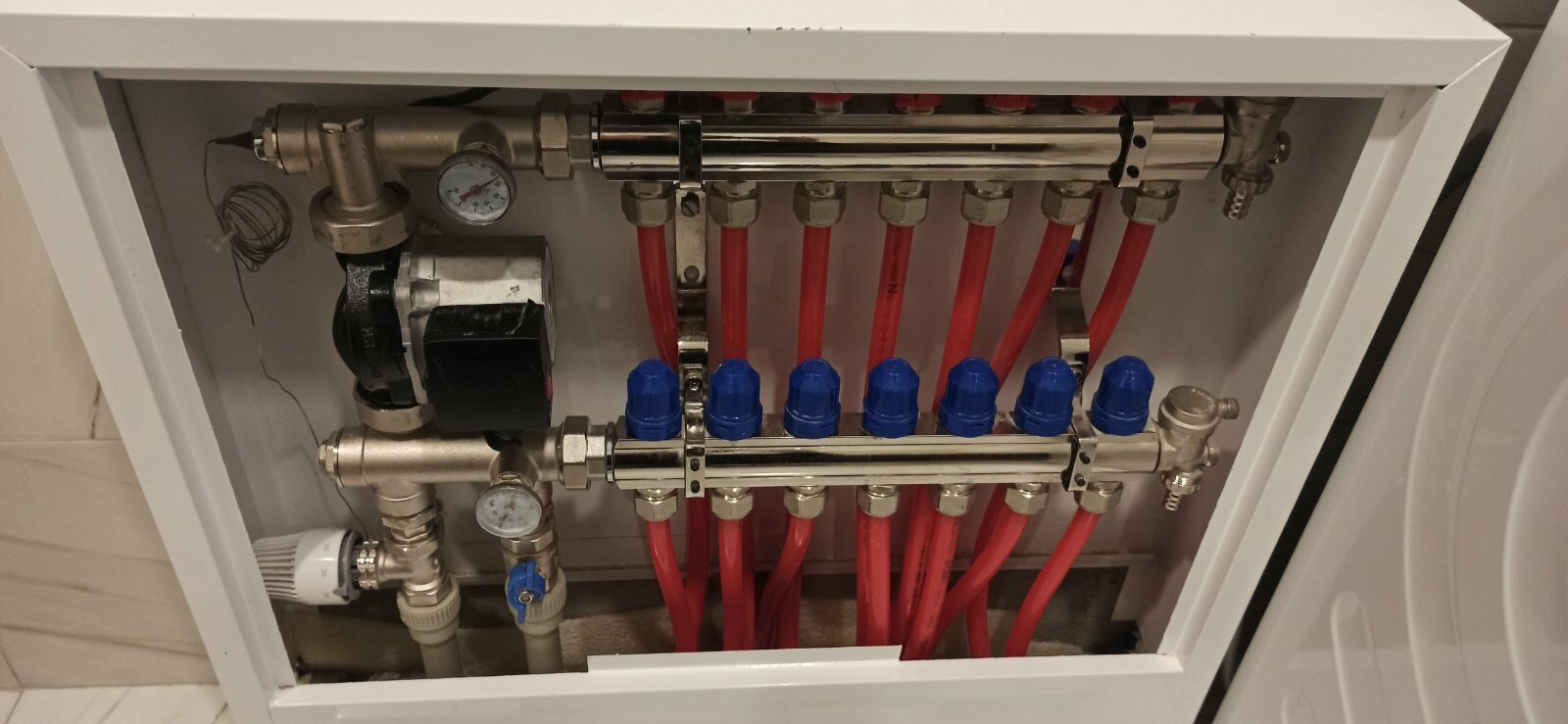

подскажите по управлению насосами смесительных групп коллекторов ТП. На газовый котел планируется поставить термостат. Как при этом правильнее/удобнее отключать насосы на коллекторах (2 штуки), и надо ли? насосы запитаны напрямую с щитка.
коллектор вот такой. Подозреваю, что не хватает байпаса.
0-02-05-d4006f59de93acd27174c5e1f2663f036621e0edadb29c1d65603f6c12d4122f_c79c84f89ea282c8.jpg
Змінено користувачем shneider_vova
Их можно не отключать вообще.
Если важно таки отключать, то сделайте задержку между выключением котла и насосов минимум в минут 30-60.
1 час назад, shneider_vova сказал:
А что это? В смысле, от кого и как работает?
3 минуты назад, Скромный прораб сказал:
от газового котла, снизу дву трубы подходит. слева, судя по всему, подача
29 минут назад, shneider_vova сказал:

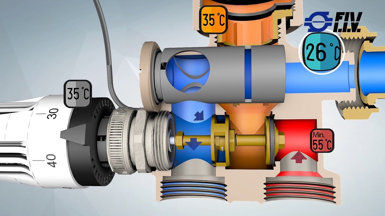

Это я догадался))). А имя (бренд) у коллектора есть? Схему работы посмотреть.
30 минут назад, Скромный прораб сказал:
скорее всего, не скажу, не мое, то есть в записях нету, а написано на гладкой нержавейке будет вряд ли
58 минут назад, yoojin сказал:
Имя бренда Gross.  Аналог итальянской F.I.V Emmeti, схема рабочая.
Про Gross на знаю, а от Emmeti „немножко“ отличается. Собственно потому и просил схему работы смесительного узла.
Змінено користувачем Скромный прораб
3 часа назад, shneider_vova сказал:
Кто ищет, тот всегда найдёт))) Правильно подозревали, байпас там нужен.
Хотя сомневаюсь, что все это будет корректно работать даже с ним, ну или, как минимум, без танца с саблями Хачатуряна не обойтись)))
На сегодняшний день эта схема работала (пройден один отопительный сезон во время стройки), но в режиме 24/7
8 часов назад, shneider_vova сказал:
Автомобиль „троит“, но при этом едет, а значит, как ни крути, тоже работает. Что-то мне подсказывает, что оценка работы при постоянном проживании, будет кардинально отличаться от режима работы во время стройки(((

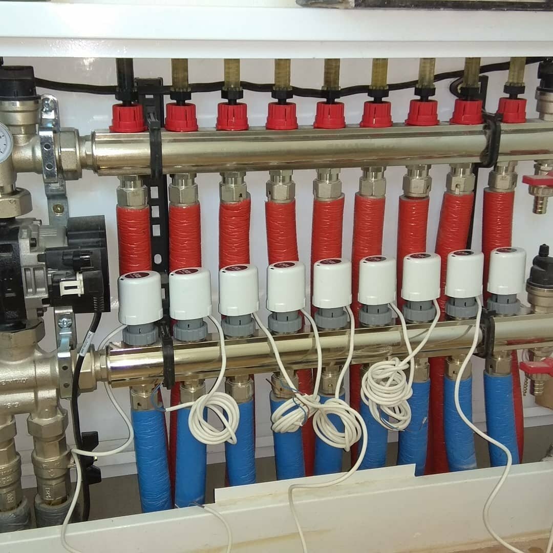

Байпас нужен, если насос ступенчатый и будут сервоприводы. А так нахрен не нужен. Сборки ФИВ и Гросс немного не похожи, но те же яйца в профиль. Все очень просто работает.
Вот оно работает даже под управлением Данфосс Линк, насос Grundfos UPM -3
Для Скромного прораба любой смесительный узел отличающийся конструктивно от джакомини априори ущербный...:)
