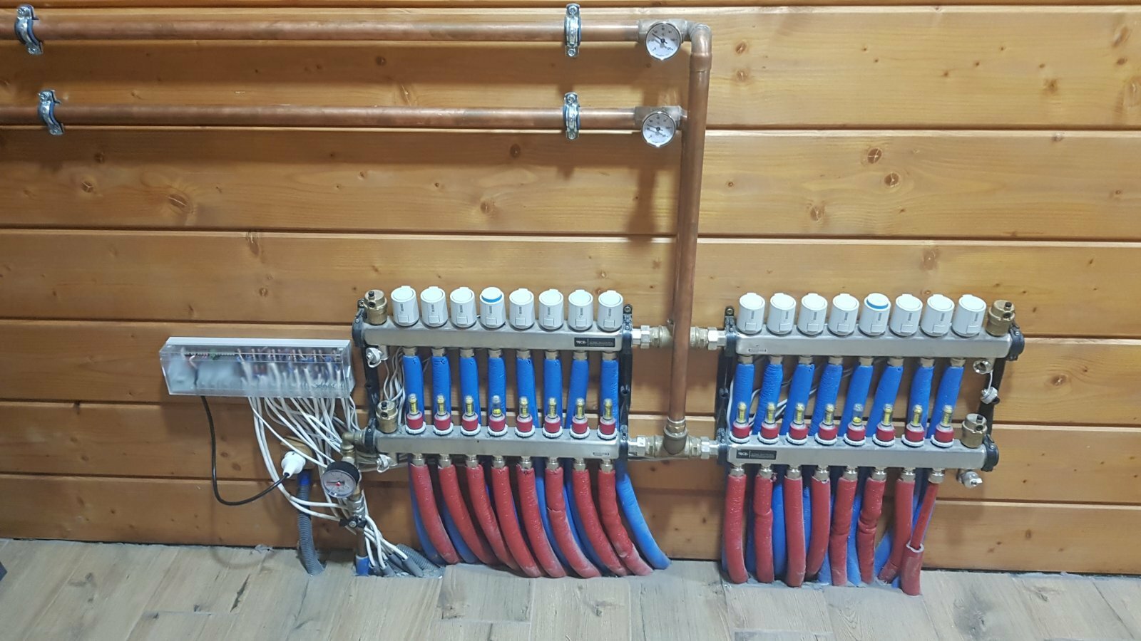

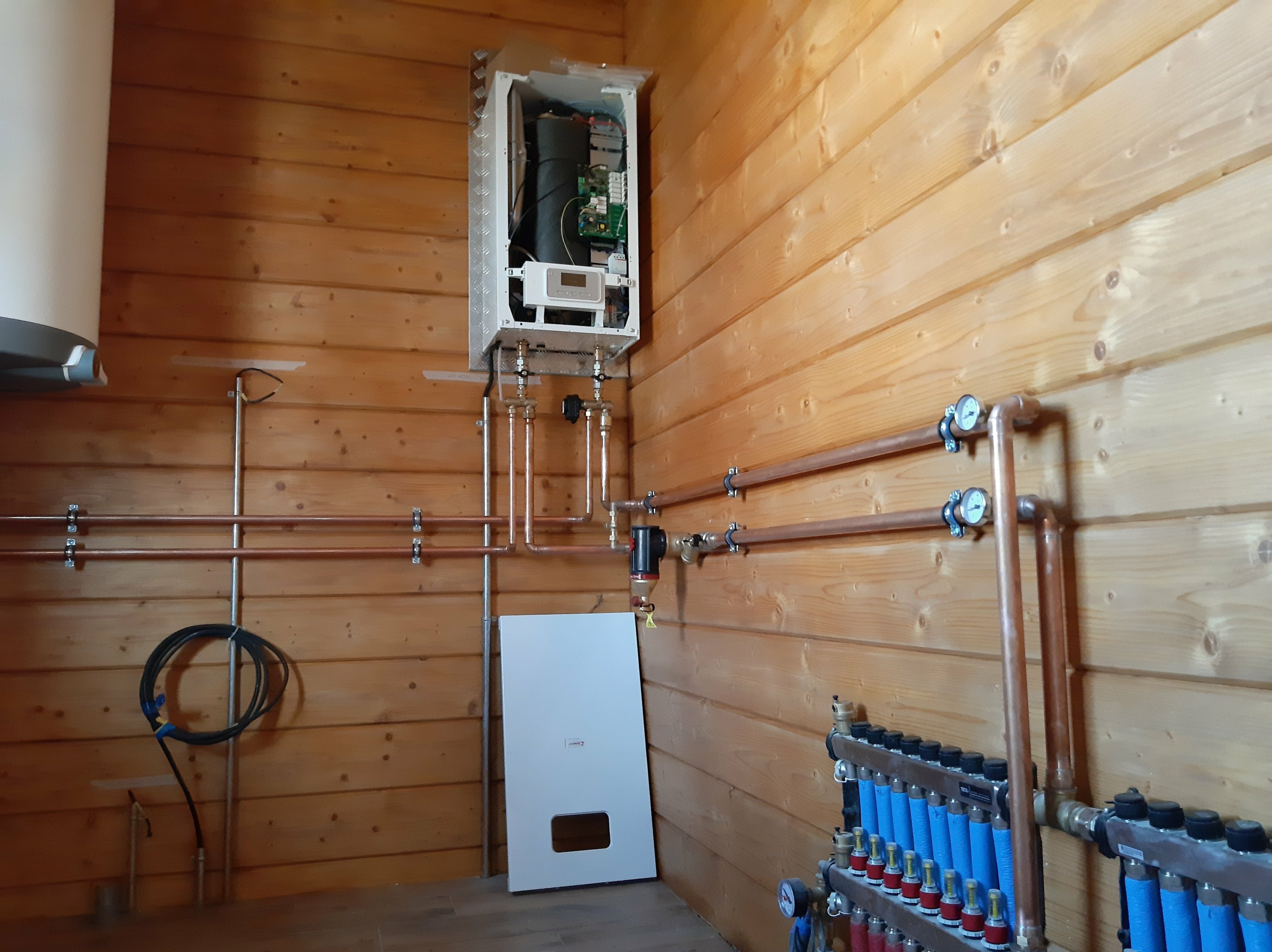

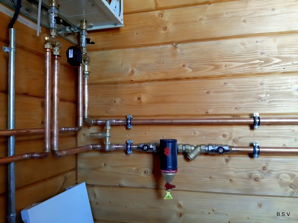

5 часов назад, Vikctor сказал:
А сантехник сказал для какой цели насосную группу хочет использовать? Из описания она там лишняя. Если прокладка 32-ой трубы от котла к коллектору будет видимой, то это будет очень уродливо.... К тому же заметно дороже меди... И зачем там такой конский диаметр в принципе?
Смесительный узел, правда с применением гидрострелки, это стандартное решение при использовании электрокотла и только теплых полов.
При размещении коллекторного шкафа и электрокотла, я всегда стараюсь оставить место для данных девайсов.
Но из практики, даже для больших объемов ТП чем у ТС, всегда хватало насоса и мощности котла.
Нужно только не забывать ставить перепускной клапан и не заужать диаметры.
28 меди будет достаточно.
во гидрострелку он тоже предлагал
короче понял что все по делу он говорил, спасибо успокоили
решили пока напрямую от котла, но шкаф ставить 120см, в будущем если надо поставим насосную группу и гидрострелку.
но вопрос по диаметру трубы все же беспокоит меня, хватит ли 20 трубы как магистраль на линию до двух сан узлов?

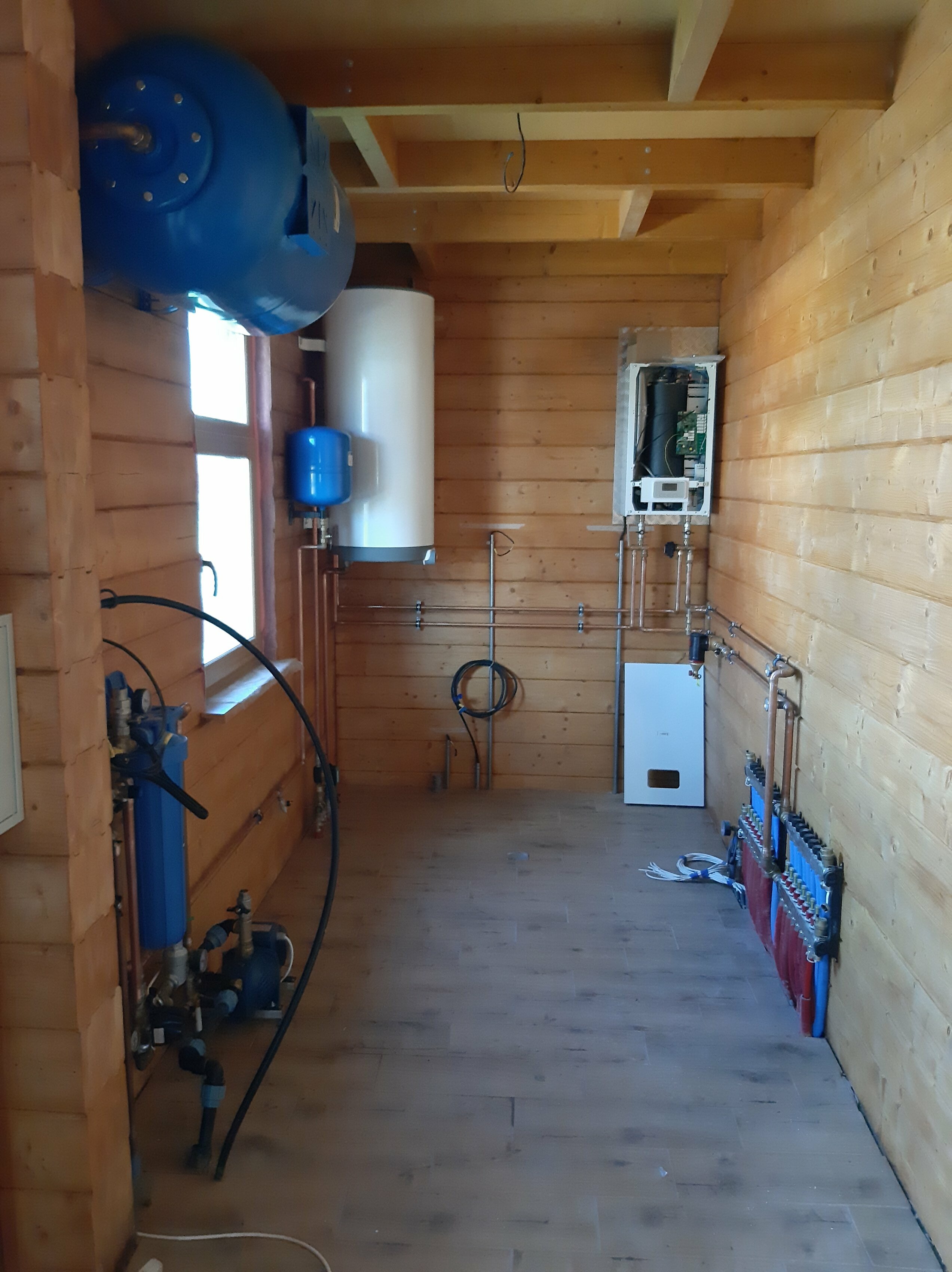

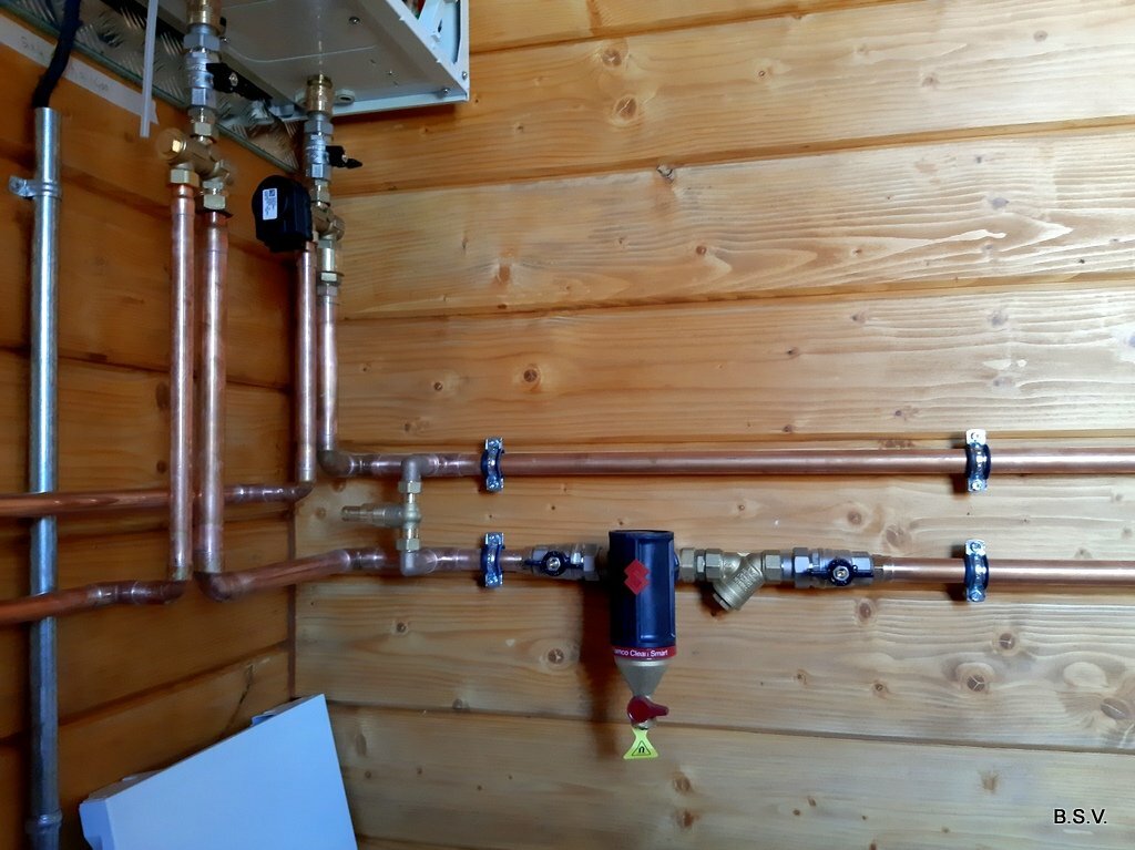

Сергій, а як розкрита тема з обов'язковими вимогами сервісу, про фільтр на звороті котла?
1 час назад, naupv сказал:
Так стоит же...
2 часа назад, naupv сказал:
Напевне ти маєш ті ж проблеми, що і я:" Не бачу, але окуляри принципіально не використовую".😊
Так видніше ?

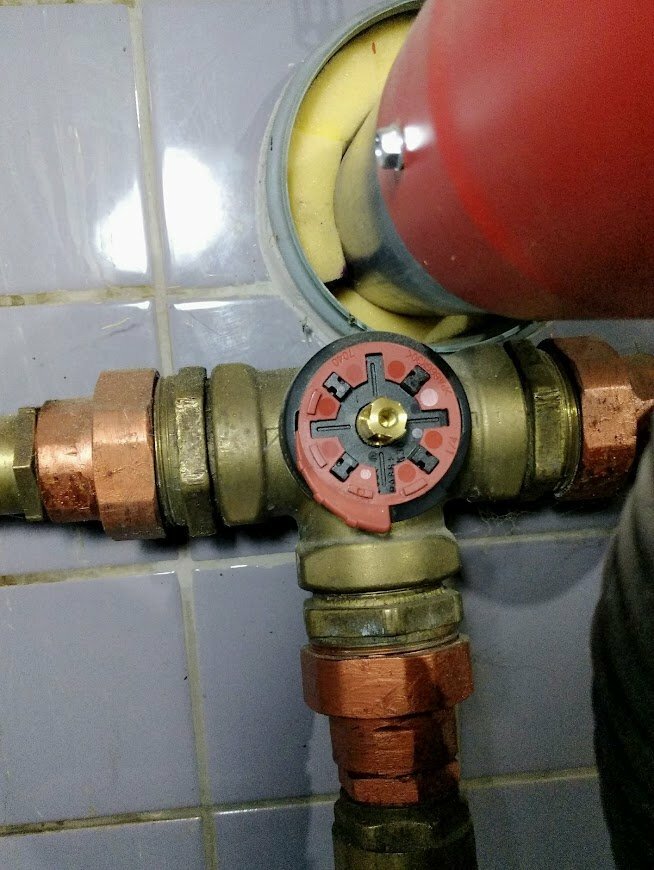

Не правильно стоит трехходовый клапан Esbe VRG131.
Случайно повернули клапан  - он крутиться по кругу, как его полностью открыть?
Сейчас в таком положение:
Найти метку указателя положения закрытого выхода и , покрутив, поставить закрытый выход в нужное задаче положение
