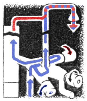

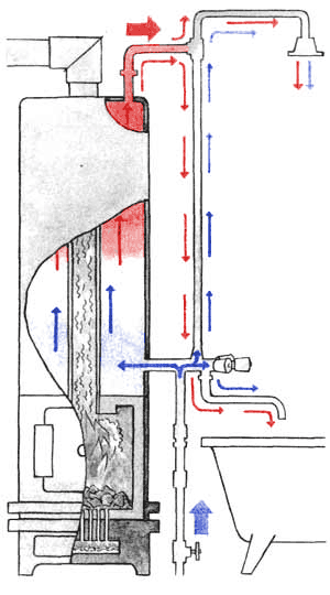

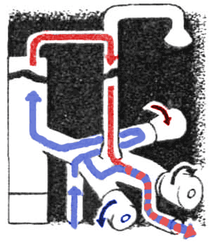

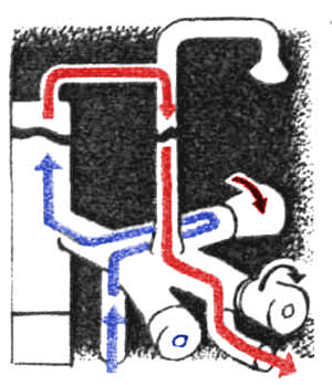

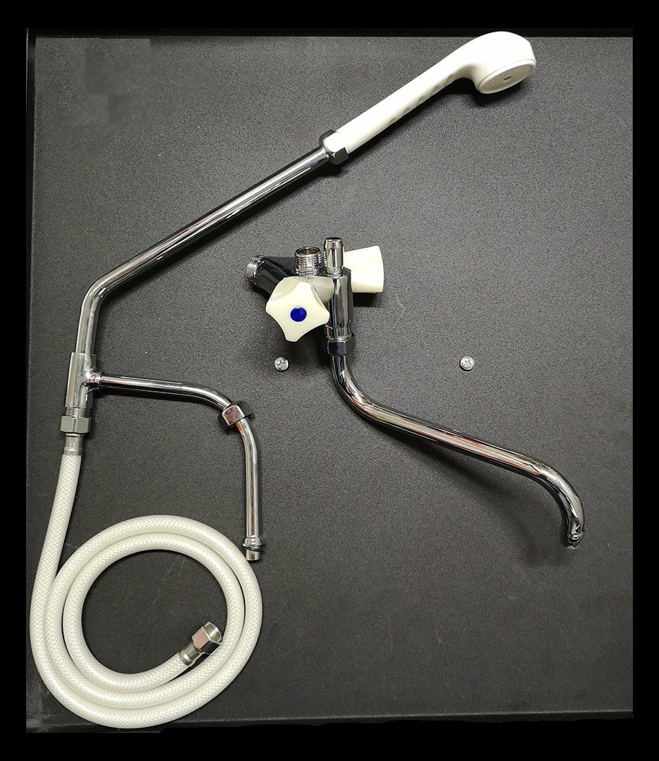

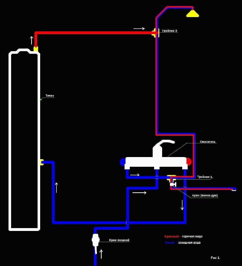

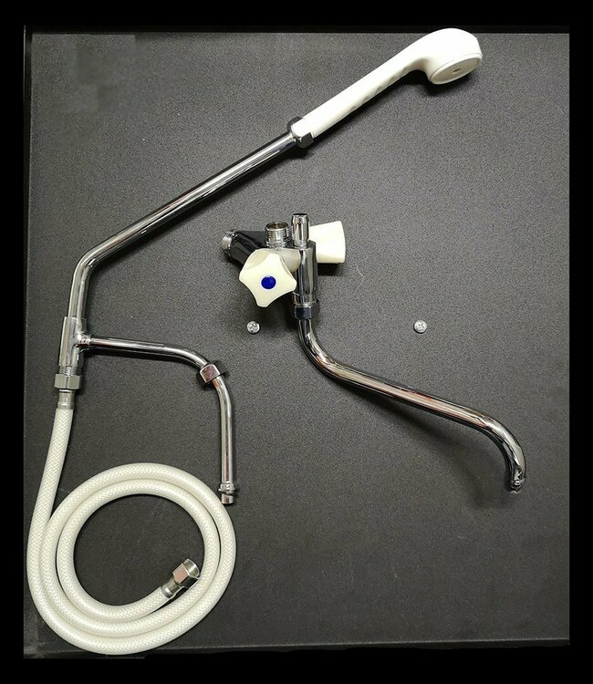

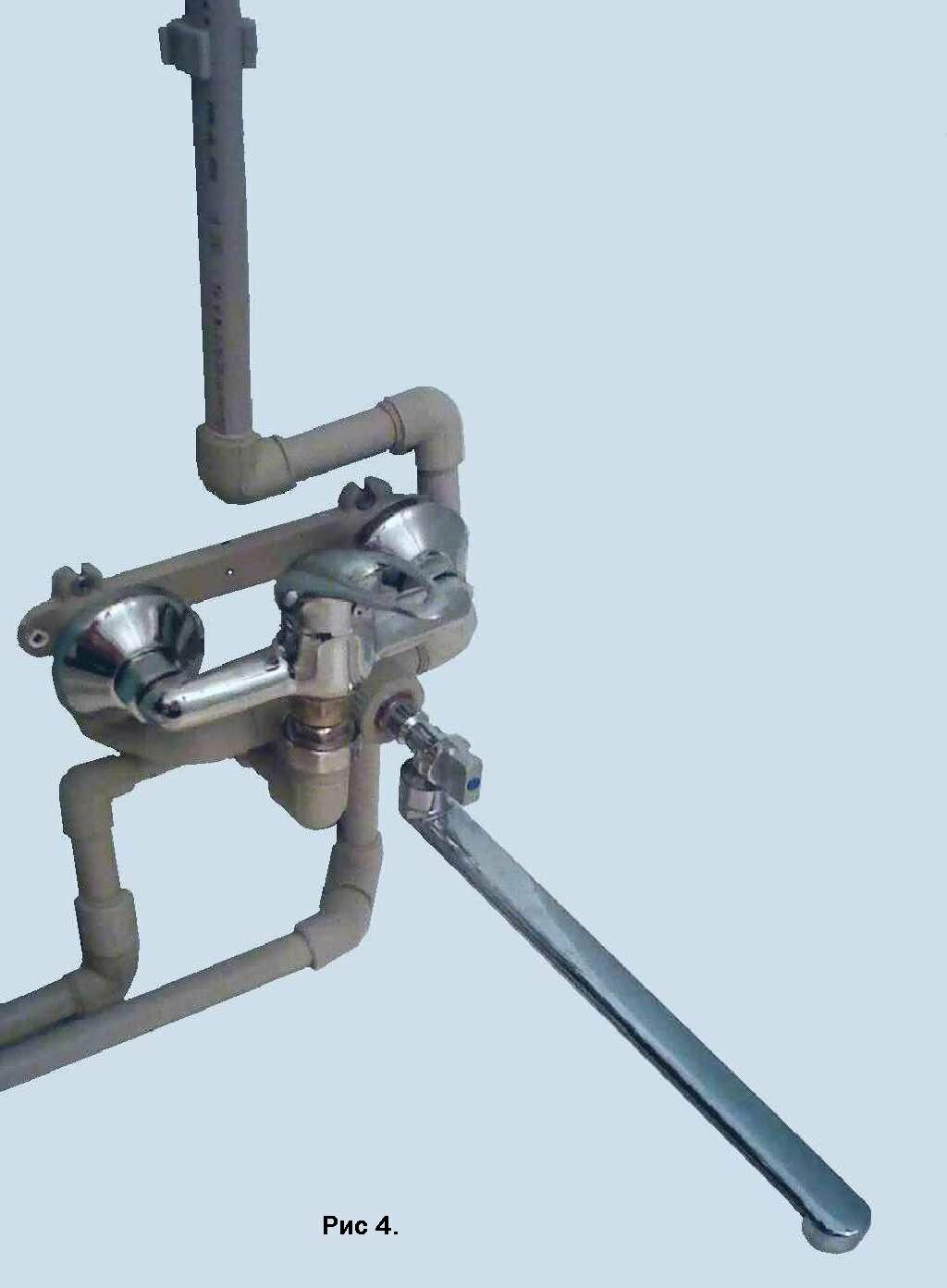

Дровяний/газовий водогрійний титан. Там використовується змішувач особливої конструкції. В Україні таки крани не виробляються, завозили можливо з єдиного заводу у мордорі (Кіров). Тепер проблема придбати такі змішувачі. Колхозять на стіні з ППР.
Може є якісь гарні рішення?
по фото: змішувач для титану
схема роботи змішувача
переробка стандартного змішувача

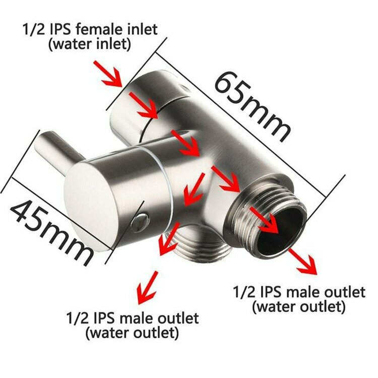

трійник з краном з аліекспресу для переробки змішувача без ППР
Може в Україні/Китаї є такі змішувачі???
Замінити титан на тисковий бойлер зовсім не варіант?
37 минут назад, volomoto сказал:
Справа в тому, що є контингент людей який не хоче міняти. До того ж він і обігріває приміщення, що важливе в зимовий період.
Мені видається, що є сучасні гарні рішення, типу "триходовий термостатичний змішувальний клапан", чи RTL-клапан.
Тобто на першому етапі ви автоматично отримали воду необхідної температури, а вже на другому розподіляєте її на гусак чи на душ.
15.07.2022 в 12:32, Maister сказав:
Титан безтисковий і його рідний змішувач не змішує гарячу з холодною, а розділяє холодну на бак і на гусак, я витиснута з бака гаряча вона потім в гусаку змішується з холодною. На виході бака нема ніякої запірної арматури, щоб гарантувати відсутність тиску, бо бак не призначений для роботи під тиском.
volomoto.
Дякую за роз'яснення! Зрозуміло. Тоді запірну арматуру (напр. RTL-клапан) треба ставити на холодну трубу перед баком, а колбу - у точці після змішування.
П.С. Моє дитинство пройшло у 2-ох різних будинках, і відповідно було 2 титани. Пам'ятаю, що обв'язка була традиційна, як на бойлері і змішувач класичний з 2-ма вентилями і важелем перемикача на душ. І трійник цей перед лійкою пам'ятаю, але боковий відвід був заглушений.
В обох випадках титан стояв подалі від самої ванної й гаряча вода подавалася через систему труб. Певно безаварійність роботи забезпечувалася строгим дотриманням алгоритму відкривання/закривання вентилів.
