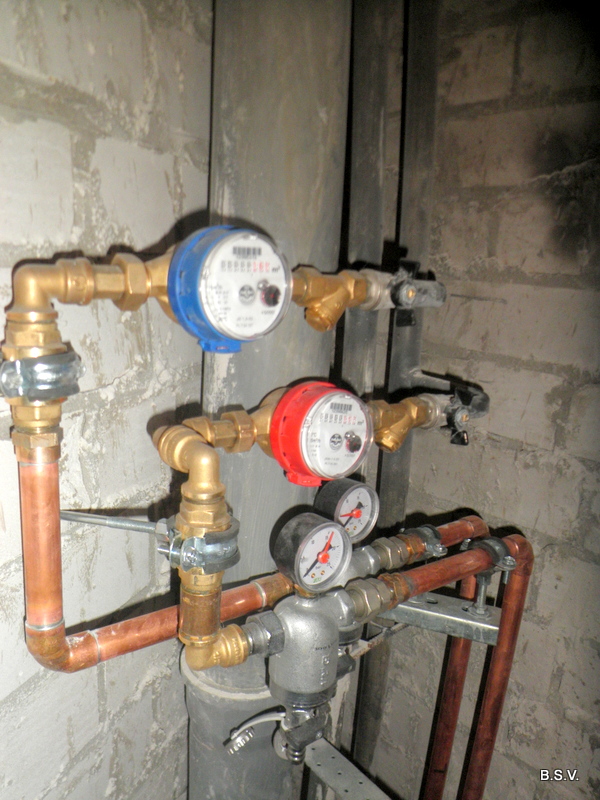

1. Надо ли ставить косой фильтр на вход холодной воды в котел для ГВС если на входе воды в квартиру стоит косой фильтр и поставлю еще промывной на 100 мкм?
2. Куда правильно поставить обратный клапан на вход воды в квартиру перед счетчиком или после счетчика? (видел и так и так, а вот как правильнее :unknown: )
Уважаемые гуру, подскажите пожалуйста:
1. Не нужно
2.После счетчика.

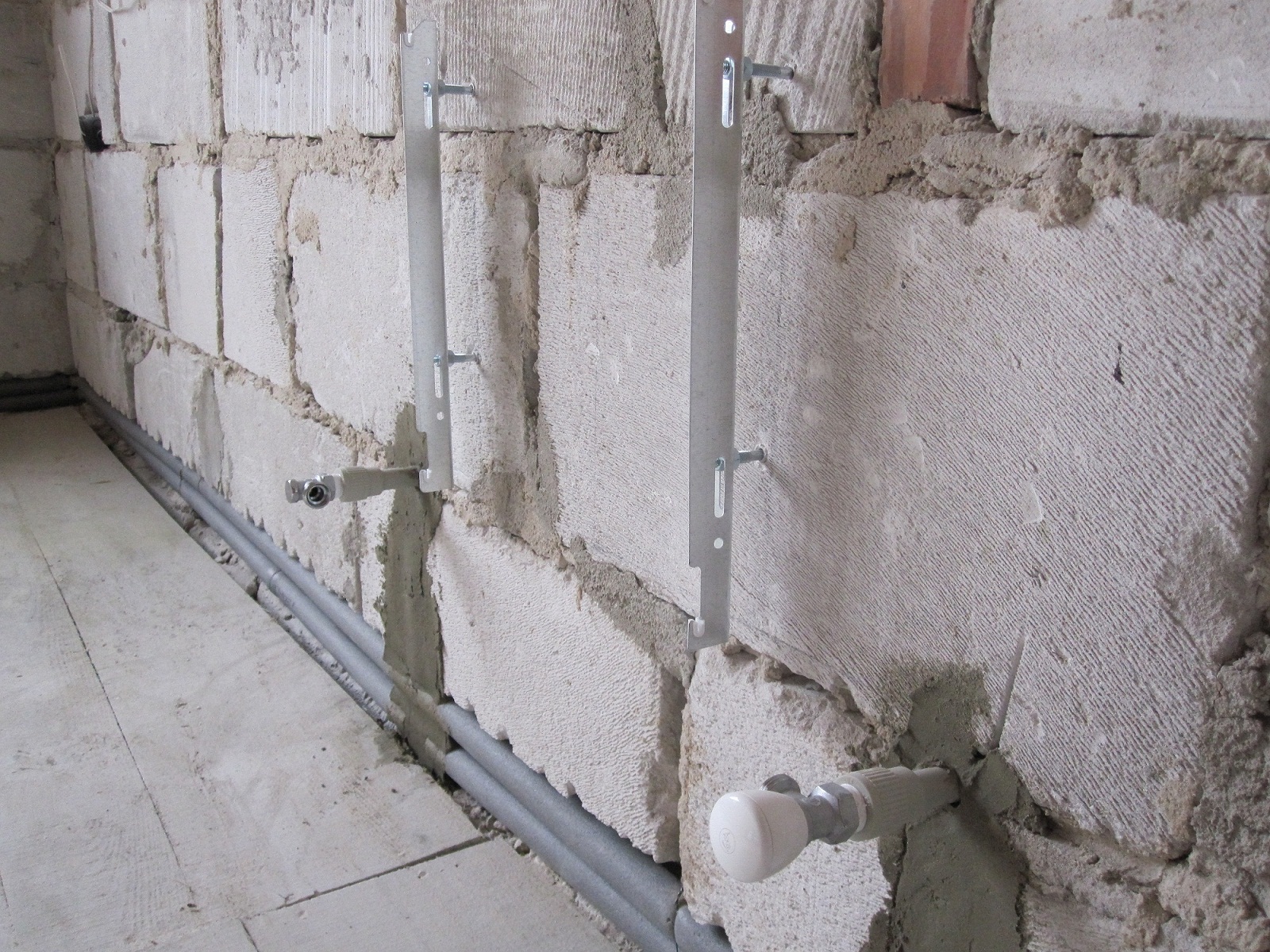

Здравствуйте! Подскажите пожалуйста, какими дюбелями лучше крепить крепление для металлических батарей в газоблоке? Простые дюбеля чето хлипенько смотрятся, может есть что то посерьезней.
хим анкер или спецдюбеля для ГК.... Но если крепить по штукатурке, то отлично держится и на стандартных
Саморезы по дереву L=95мм

Насчет саморезов по дереву сомневаюсь. Отделки стен пока нет, поэтому крепления для батарей крепятся с зазором под гипсокартон. При навешивании батарей на крепления вкрученная в обычный дюбель шпилька провисает немного вниз \
В плоскость гипсокартона, в местах крепежа батарей - ставите закладные (например брусок/доска). Закладные крепите к стене, на закладные г/к, на него крепеж радиаторов.
вот рабочий вариант...ничего провисать не будет, не раз опробован
Когда вы крепите на шпильки крепления, то придается жесткость конструкции и все ок
Поддержу! Дюбель и шуруп на 8-10 нормально держит стальные радиаторы.Выводите на любое расстояние от стены.;)

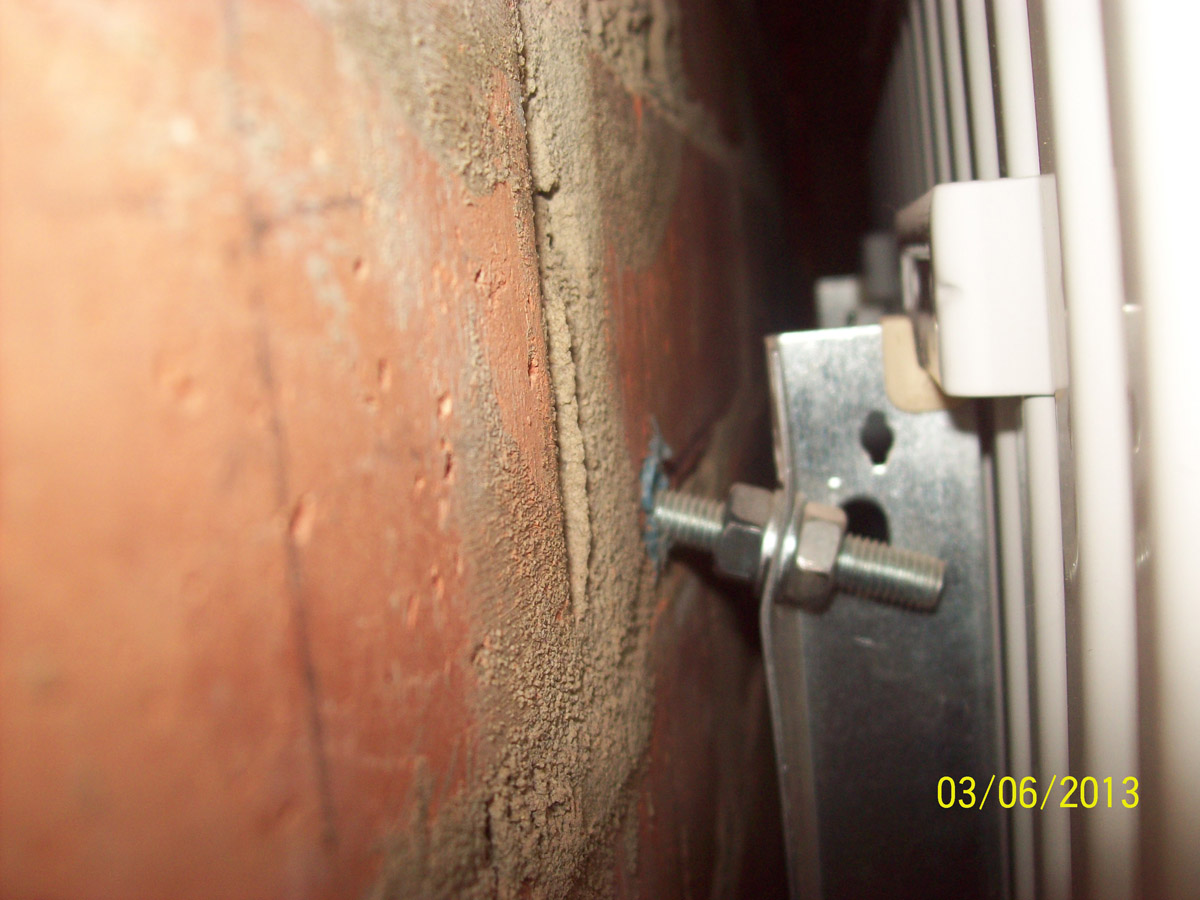

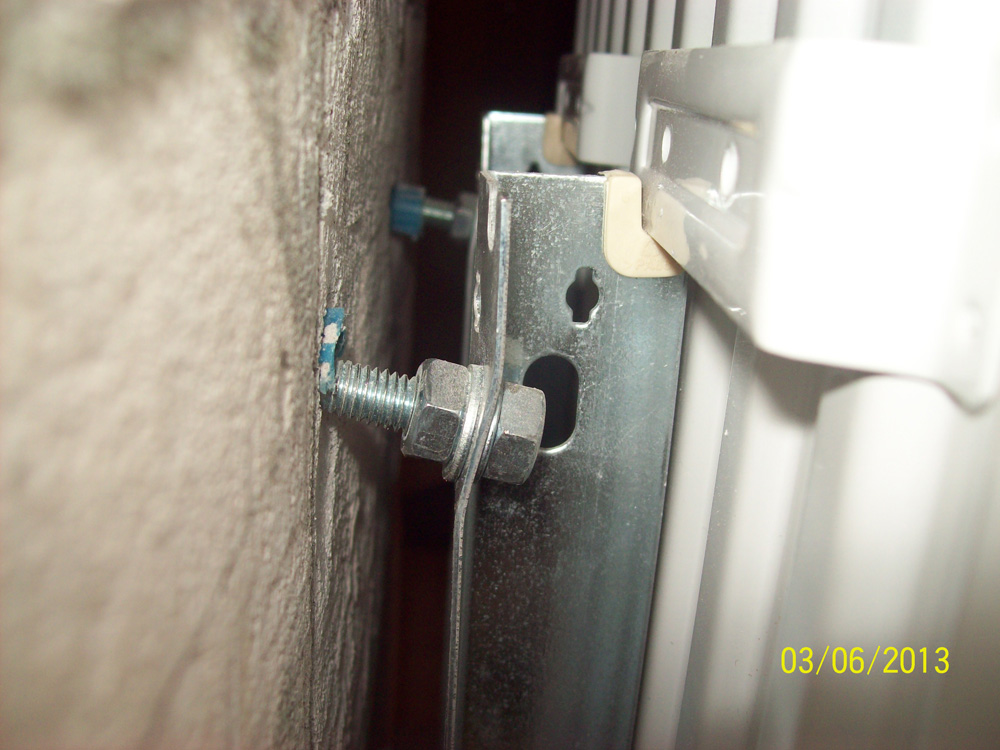

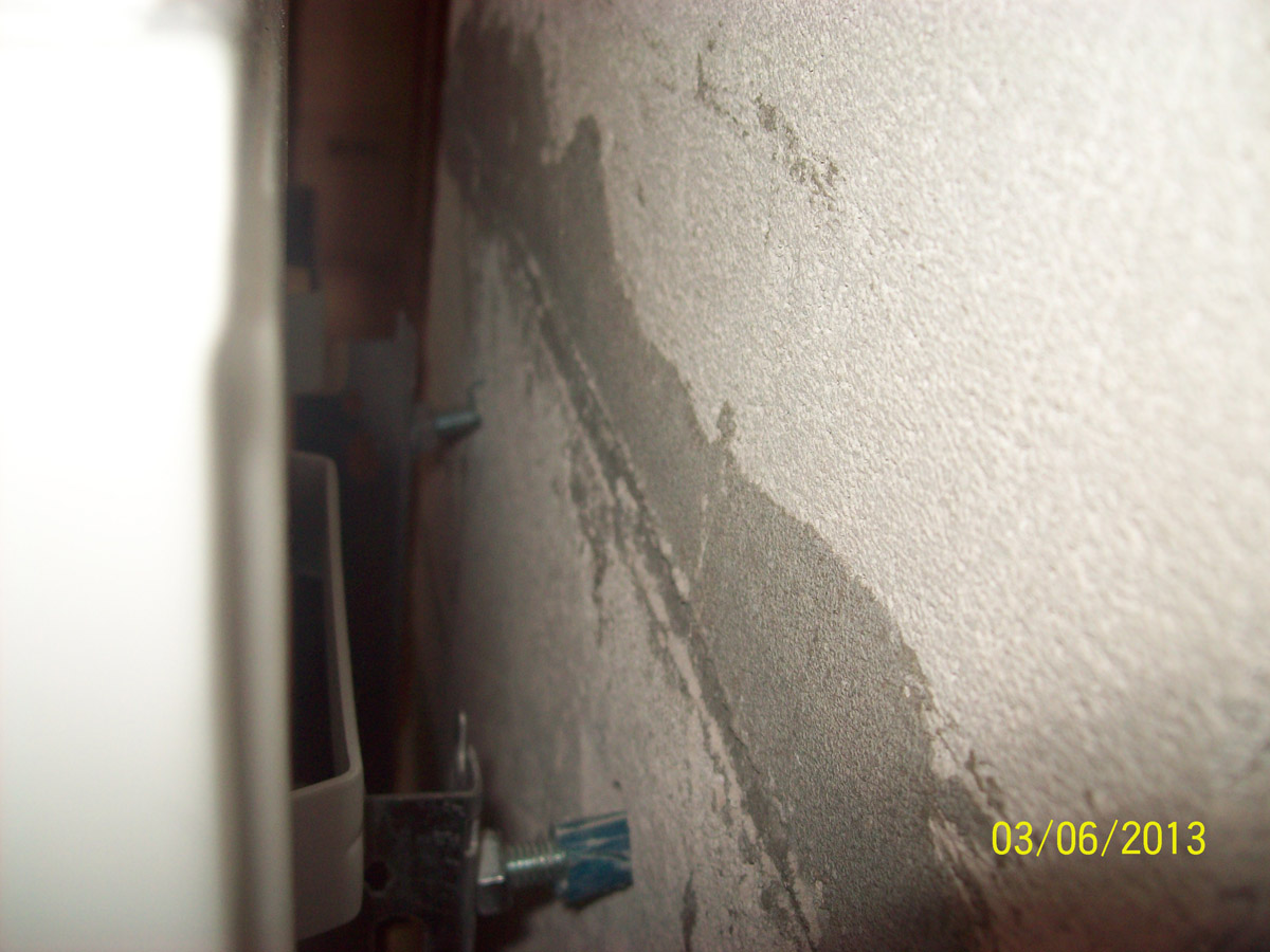

Хорошо Вам. А у меня к сожалению так:
Сергей_84, может проконсультируете своего друга или продемонстрируете его работникам мастер-урок. Готов предоставить для этого свой обьект.
Сегодня разговаривал с исполнителями - будут исправлять.
немного не понял о ком Вы. Хотя ....можете не объяснять, я уже понял;) на ники иногда не обращаю внимания, отвечаю на автомате))
А по фото: все просто , нужно ровно сверлить и ровно крутить... на фото шпильки не изогнуты, а криво вкручены(
