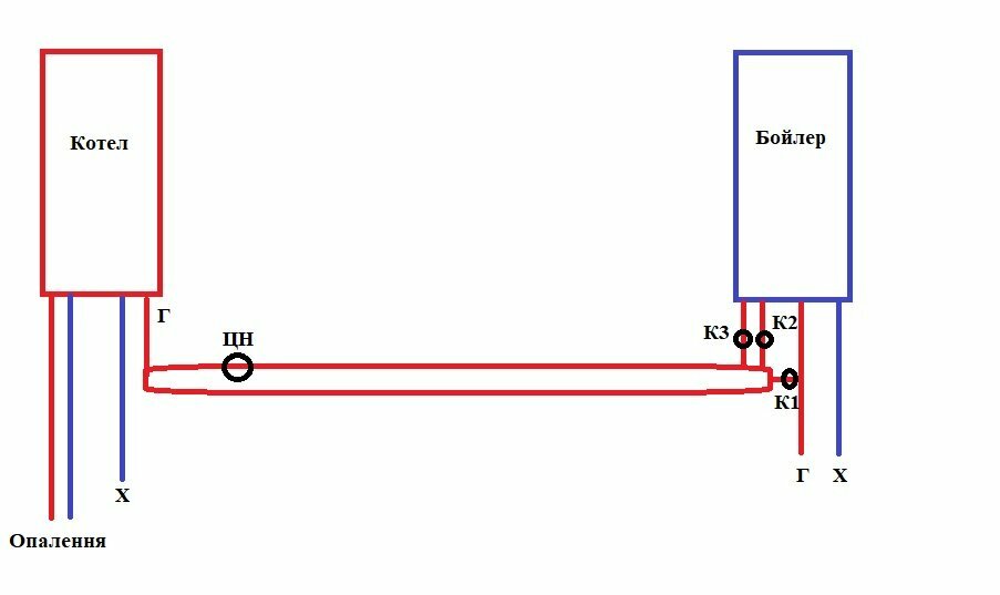

Зараз розглядаю такі варіанти:
1) газовий котел на опалення, електробойлер на ГВП;
2) газовий котел на опалення і комбінований бойлер замість електробойлера;
3) газовий котел на опалення і ГВП; електробойлер видалити.
Якщо газ вже підключений, то найкращий, правда і найдорожчий варіант, — #2.

С котлом ещё не определился, так как планировал сделать только ВК от электробойлера, а сейчас решил добавить О на один этаж.
Гарантированный минимум - 2 человека, но дом рассчитан на больше и могут быть эпизодические всплески (летом точно, зимой 50/50, но хотелось бы иметь какой-то запас).

31.03.2023 в 13:23, naupv сказав:
Другий варіант самий кращий.
Погоджуюся, так раніше і планував (схема, де К - крани, ЦН - циркуляційний насос, Г - гаряча вода,Х - холодна вода, ВК - вода і каналізація, О - опалення).
Зараз буде тільки ВК, де гаряча вода поступає за рахунок електробойлера (К1 перекритий, К2 і К3 не приєднані до бойлера).
Коли буду постійно жити, поставлю котла, гарячу воду з котла (не з О, як бачив в Інтернеті) приєднаю до виходу гарячої води з бойлера (К1 відкритий, К2 і К3 не приєднані до бойлера, ЦН ганяє гарячу воду по колу).
Коли електричний бойлер вийде з ладу, поміняю його на комбінований, гарячу воду з котла приєднаю до бойлера (К1 закритий, К2 і К3 приєднані до бойлера та відкриті, ЦН ганяє гарячу воду по колу).
Трохи намудрив, бо вже маю електробойлер на 80 л, а постійно жити поки що не планую. Зараз хочу закласти труби на перспективу, поки в підлозі від місця котла до бойлера є глибока штроба, а стіни в санвузлі чорнові.
Ще можна 4-й. Двоконтурний ГК, бойлер для таких котлів, наприклад Протерм  WEL 150 ME. Якщо грамотно його обв.язати, то коли треба геть мало ГВП, бойлер відсікається і ГВП подається з самого котла. А в ГК є режим літо і зима, тобто може гріти опалення+ГВП, або тільки ГВП.
Подивився документацію. Нічого сказати не можу, бо детально питання не вивчав. Біля котла розміщувати не планував. Ця модель є на 75, 100 і 150 л. В мене водорозетки закладені під висоту електробойлера Slim на 100 л. Можливо, буду вибирати поміж 75 і 100 л.

23 години тому, naupv сказав:
Але є і не доліки- у ГК двокотурних є певна дельта при нагріванні ГВП, а ще стоїть вузол розходу ХВП, тобто скільки у котел зайде води, стільки з бойлера і вийде, наприклад 13л/хв. Ці варіанти більш кращі, ніж з ЕБ, тому що він є накопичувальним, а ці два варіанти проточні, багато і нескінченно ГВП.
Тобто двоконтурні ГК можуть мати обмежену максимальну температуру гарячої води, меншу ніж в ЕБ?
Обмеження по розходу води стосується внутрішнього бойлера двоконтурно котла чи окремого бойлера також? Одноконтурні котли також мають цей недолік? Якщо котел 24-28 кВт, на скільки точок одночасно вистачить проточної гарячої води? Якщо тільки душ і рукомийник?
Про кращі не зовсім зрозумів, бо при ЕБ недолік в накопичувальному принципі, а при двоконтурному котлі - в обмеженому об'ємі подачі гарячої води? А якщо згідно схеми, але з комбінованим бойлером: буде і проточна і накопичена гаряча вода, плюс можливість використовувати два варіанти нагріву: газове та електричне. Тарифи гуляють і якщо раніше тримали температуру в будинку газом, то ще недавно було вигідніше електрикою. Зараз не знаю.
2 часа назад, Игорь&Ира сказал:
Котел и бойлер косвенник.
  • Дякую 1
25 хвилин тому, Сергей 31 сказав:
Всё к этому идёт, но склоняюсь к комбинированному бойлеру в перспективе. Котёл одно- или двуконтурный?
19 годин тому, Сергей 31 сказав:
Только одноконтурный.
А какие модели (пока без расчётной привязки к мощности, так как этаж в 63 кв.м, стены в полтора кирпича и металлопластиковые окна без перспективы утепления дома в ближайшие годы) посоветуете рассмотреть, чтобы "цена-качество"?
С поставками котлов последнее время подводят. Но вроде особо ничего не поменялось: Будерус, Протерм, Вайлант. Вероятней будет конденсационник, мощность желательно на ГВС 20 кВт, на отопление 12 кВт.
  • Дякую 1
