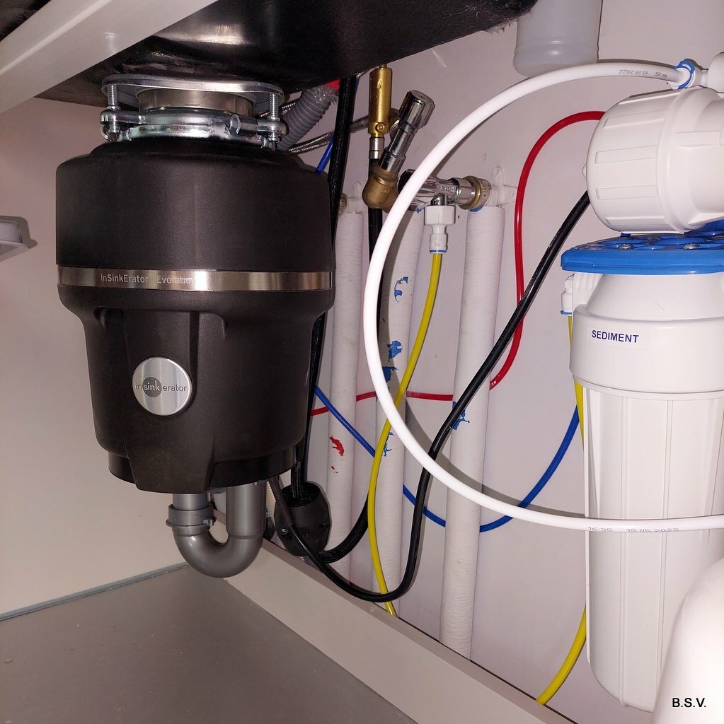

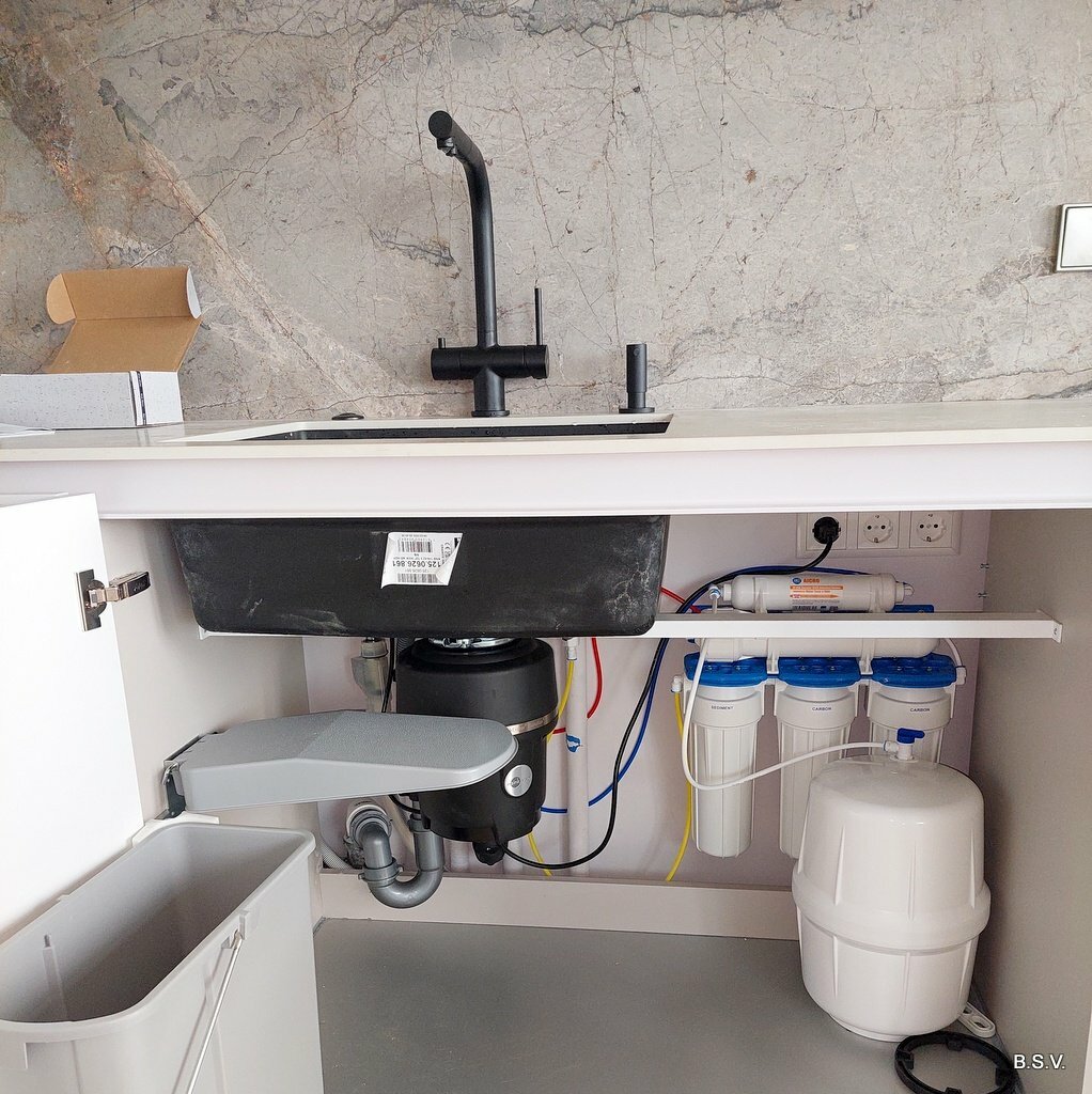

5 часов назад, standov сказал:
Там скоріше питання не вигляду а надійності і функціоналу. В мене змішувач вимушено зміщений а мийка досить не маленька, тож великий оперативний радіус, стосовно конструкції з гибким носом дуже багато нарікань по надійності, багато хто скаржиться що воно не живе, на відміну від дуже простої схеми з автономним висувним носом на армованому шлангу
В мене такий, чи аналогічний, як по посиланню. За майже 4 роки нарікань немає, не знаю, що там може зламатися. Як на мене, висувний шланг скоріше зламається. Габарити мойки 400*800 здається, можу поміряти.

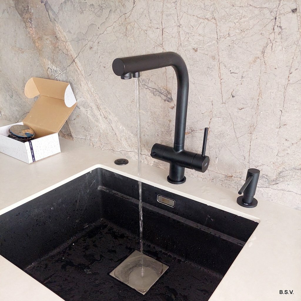

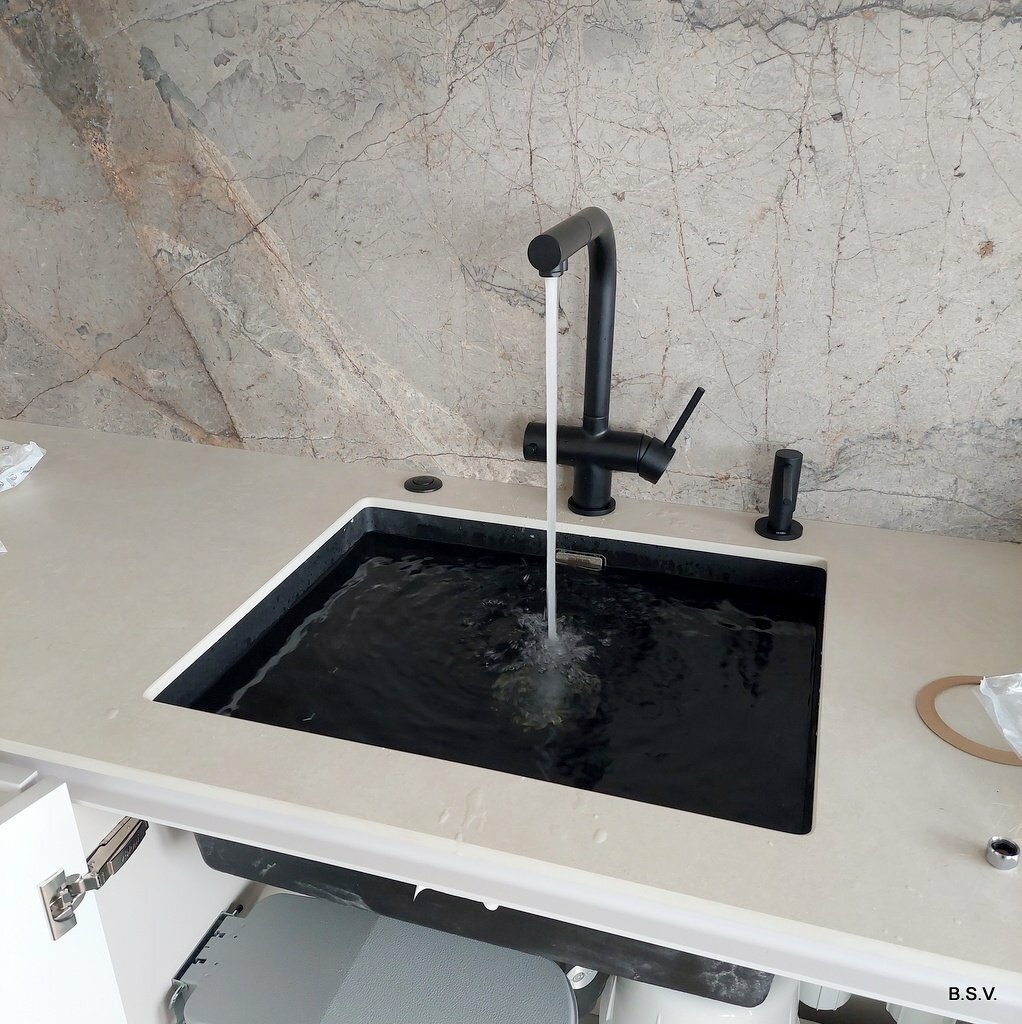

Наприклад з вчорашнього.
Змішувач з висувним шлангом і підключенням осмосу.
Працює.
Але за його довговічність не ручаюся.
Всі шланги, з часом, виходять із строю. А їх заміна іноді проблематична.
Схема 2 в одному: вода- осмос, більш менш функціональна в стаціонарних моделях.
Всі ж розуміють, що в гусаку- шлангу проходять дві труби.
І якщо для осмосу це непринципово, то для мийки, зниження напору неминуче.
На даному об*єкті підняв редуктором тиск до 4,5 Бар, щоб добитися більш-менш нормального виливу.
Але це квартира, а чи можливо це буде зробити в будинку ?

2 часа назад, B.S.V. сказал:
Якщо одна, то десь по "дорозі" стоять два зворотні клапани на обох водах.
Відео там раніше дали як воно влаштоване, там просто кран *до* фільтра а далі воно все відкрите (на одну дірку схоже)
6 минут назад, standov сказал:
Трохи подивився.
До кінця, звичайно не вистачило сил.
В шлангу знаходиться орієнтовно 100-150 мл. "грязної" води, тому при використанні осмосу, бажано злити.
Такий вхід каналізації (після сіфону мийки) і залишків води з осмосу не гігієнічний.
Бажано його розташовувати до сифону.
Імхо, але якщо Ви не полюбляєте збочення, то я б не рекомендував.🥺
20 минут назад, B.S.V. сказал:
Трохи подивився.
