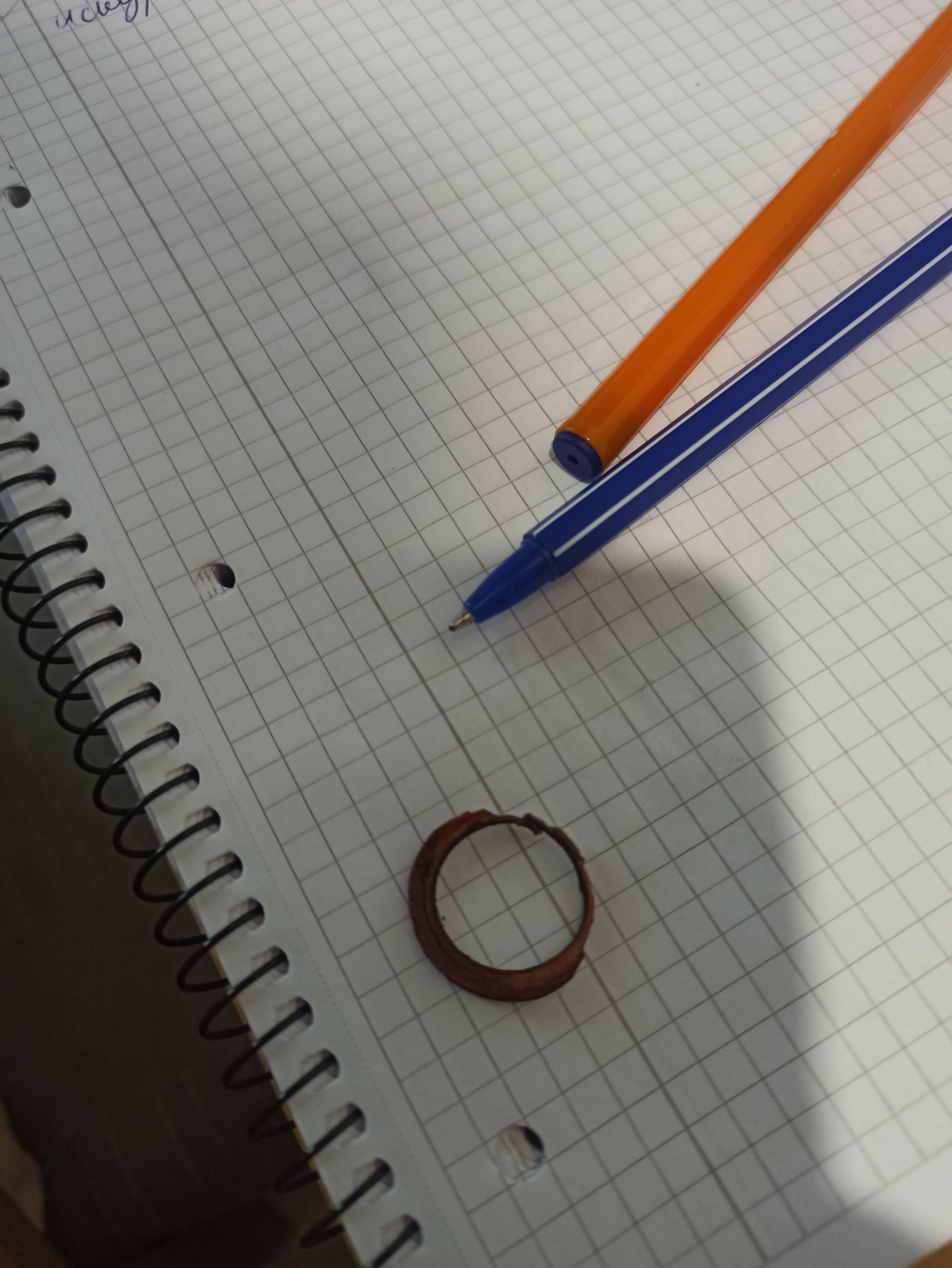

Підкажіть якщо в ГА (на насосі) тиск в мембрані впав то це вже гайки чи ще походить і можна качати?) Я накачав до 1 бара ручним насосом (думав їжака рожу) ніпель наче не травить, води в мембрані немає.

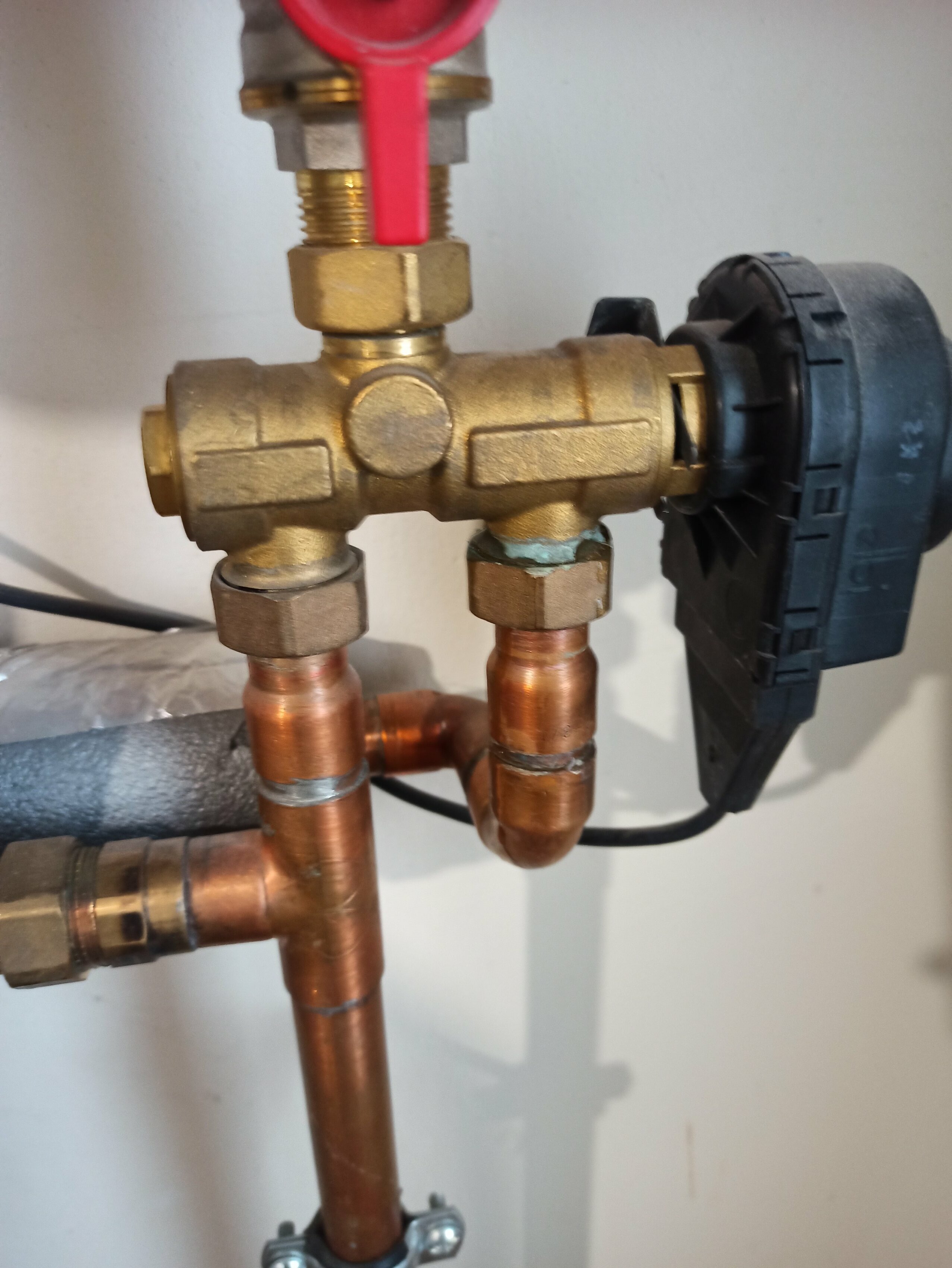

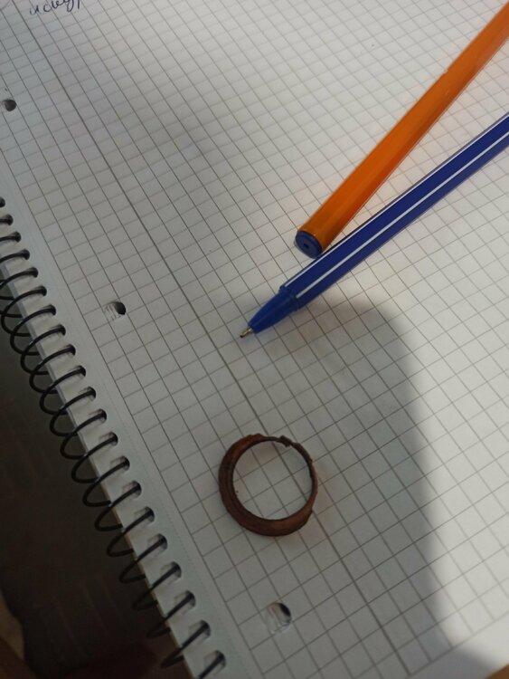

доповідаю:
1) тиск в бачку був таки 0.7 bar (його ще фіг знайдешь, довелося півгодини по youtube шукати, де ж він в 13 версії знаходиться). додав до 1.2, виставив тиск в холодному стані 1.5
2) і відразу зранку побачив, що ж воно то було :-)
IMG_20231122_095457.thumb.jpg.f021e2f095ee004ca0330decac6009fb.jpgIMG_20231122_100231.thumb.jpg.38cb528941d8b1d758cbcf80cd309336.jpg
на котлі вже була помилка по тиску, на підлозі лужа... дивом якимось знайшов прокладку, замінив, підняв тиск (на холодну до 1.5), запустив котел - все працює, поки що не тече.
Бачу по окислам, що текло давно, але було непомітно, а я не звертав на те уваги
59 минут назад, shneider_vova сказал:
У мене теж 0.7 з завода ,його потрібно підкачувати на більше взагалі?
15 хвилин тому, Asot сказав:
не знаю :-)
прочитав в інструкції - на 0,2-0,3 меньше від робочого тиску.

Бідолашна прокладка. На яку замінив?
1 хвилину тому, Vikctor сказав:
а хз. знайшов щось з залишків фітінгів якихось, схоже по розмірам.
1 минуту назад, shneider_vova сказал:
Якого кольору? Якщо темно червона рідна для ціх фітінгів, то служитиме довго. Якщо чорна гумова (інших в тебе наче не було), то її очикує така само доля як й той що на фото. Через якийсь час.
58 хвилин тому, Vikctor сказав:
чорна
а де взяти правильні?
я замовив собі в епіцентрі такий набір epicentrk.ua/ua/shop/nabor-prokladok-top-star-75-sht-135150.html  (ще не забрав). Купив би якийсь інший, якщо б знав, де.
збірати по одному не дуже хочеться...
11 минут назад, shneider_vova сказал:
чорна
Я не знаю де їх взяти. Мені ще жодного разу не вдалося їх купити окремо від фасонини. Радує те, що ти навчився спокійно їх змінювати. Далі буде ще легше))) Прості гумові чи паперові (вони по різному називаються, але основа всюди папір) можеш в півдюйма купити.

По фото виглядає так, наче просто перекосило коли закручували накидну гайку.
Особисто мені гумові (epdm) більше подобаються ніж паперові.
Тоді б текло рясно й одразу. Неможливо таке не помітити.
Ну, неможливо так неможливо.

Глядячи для чого пофіг. Ті польські червоні можливо декілька разів закручувати/розкручувати без наслідків для прокладкі. Ані з гумовими ані з паперовими подібне неможливо. Ось так розчавити польську прокладку як на фото вище напевно неможливо.
Можливо, попавши на тонку різьбу.
Взагалі, змащуйте прокладки перед затисканням - тоді можна розкручувати пару раз.
