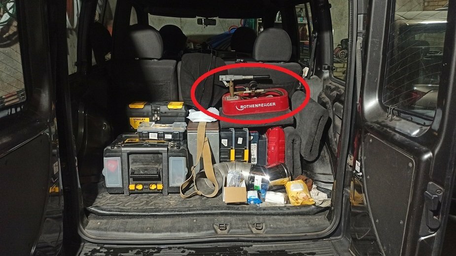

Собрать все пасочки, или частями на земле. Залить водой и опресовкий накачать 6 бар.
Фото опресовки ниже, фирмы дают в аренду.

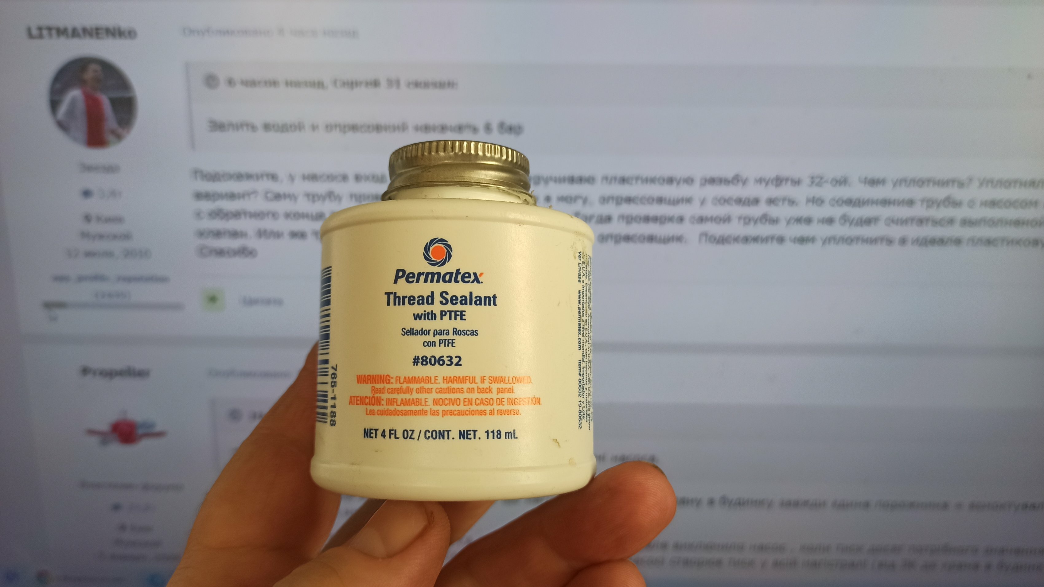

Подскажите, у насоса вход дюйм мама, туда вкручиваю пластиковую резьбу муфты 32-ой. Чем уплотнить? Уплотнял фумкой, но это вроде плохой вариант? Саму трубу проверить опрессовщиком я могу, опрессовщик у соседа есть. Но соединение трубы с насосом не уверен. Для этого придется с обратного конца трубы снимать обратный клапан. Тогда проверка самой трубы уже не будет считаться выполненой, так как я снял обратный клапан. Или же тройник еще встраивать для выхода на опресовщик.  Подскажите чем уплотнить в идеале пластиковую резьбу с металлической. Спасибо

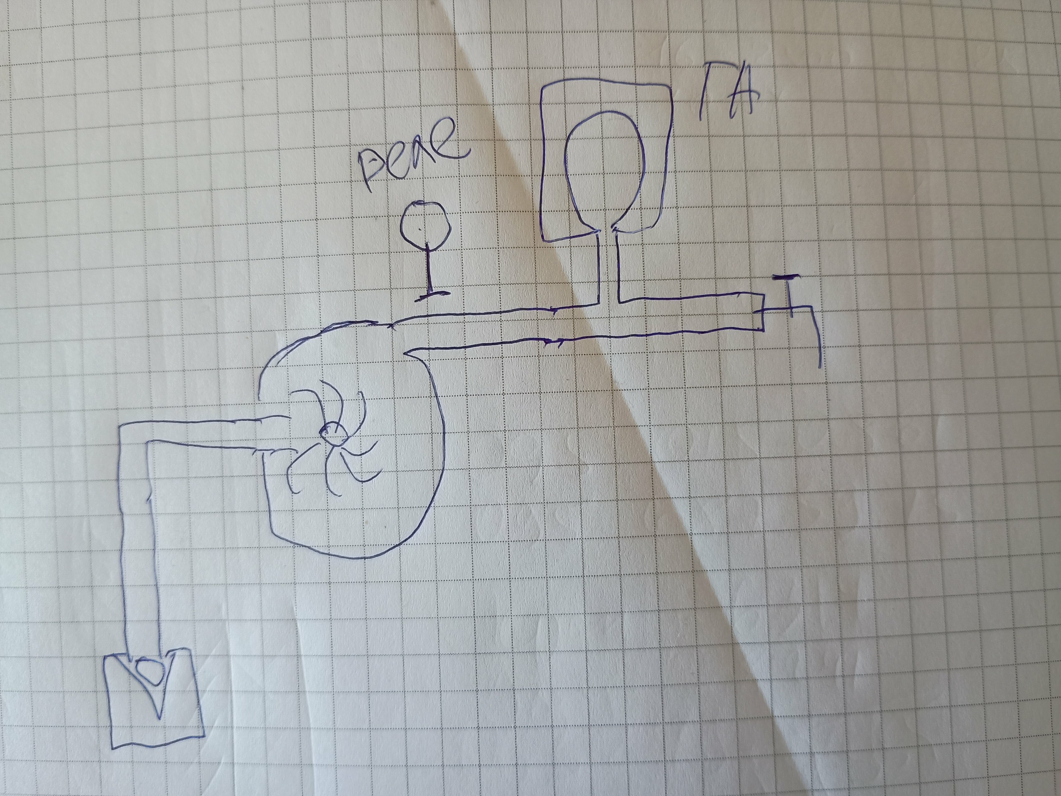

Знизу схемка. На ній спеціально показав , що магістраль від ЗК до крану в будинку завжди єдина порожнина = всмоктувальна труба - порожнина насосу- труба лінії нагнітання.
Насос дав тиск. Тиск надув грушу в ГА (сжав повітря в ньому), реле виключило насос , коли тиск досяг потрібного значення. І тут в магістралі з'являється нове джерело тиску - ГА, яке при непроцюючому насосі створює тиск у всій магістралі (від ЗК до крана в будинку). Так?
Якщо після насоса поставити ЗК, тоді ГА та реле будуть відокремлені від порожнини насосу.

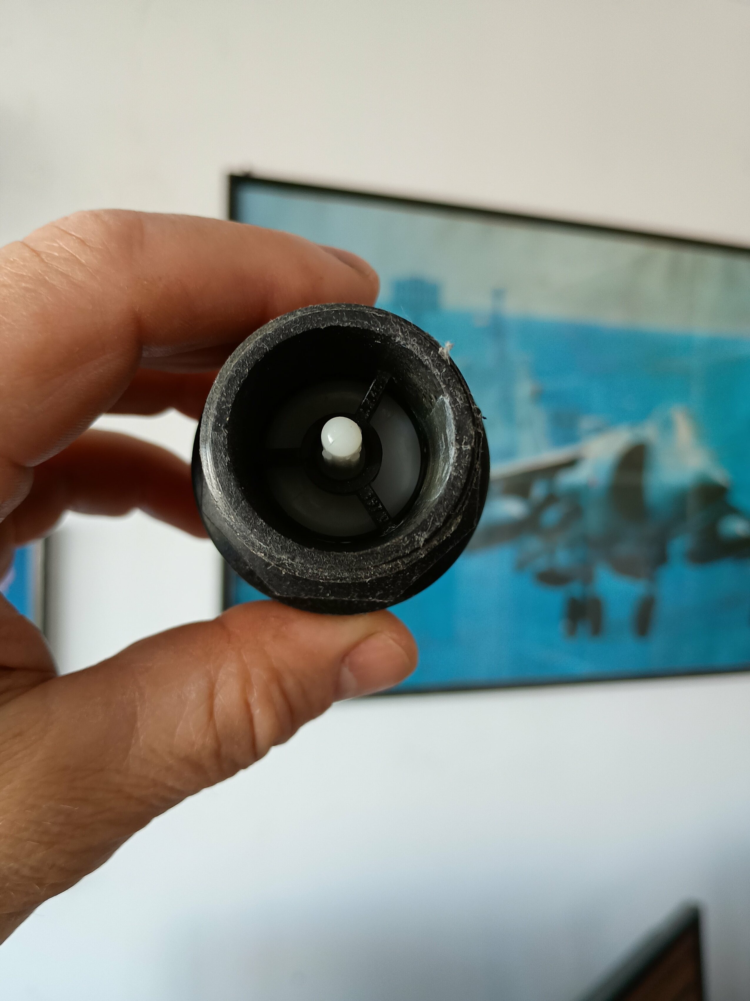

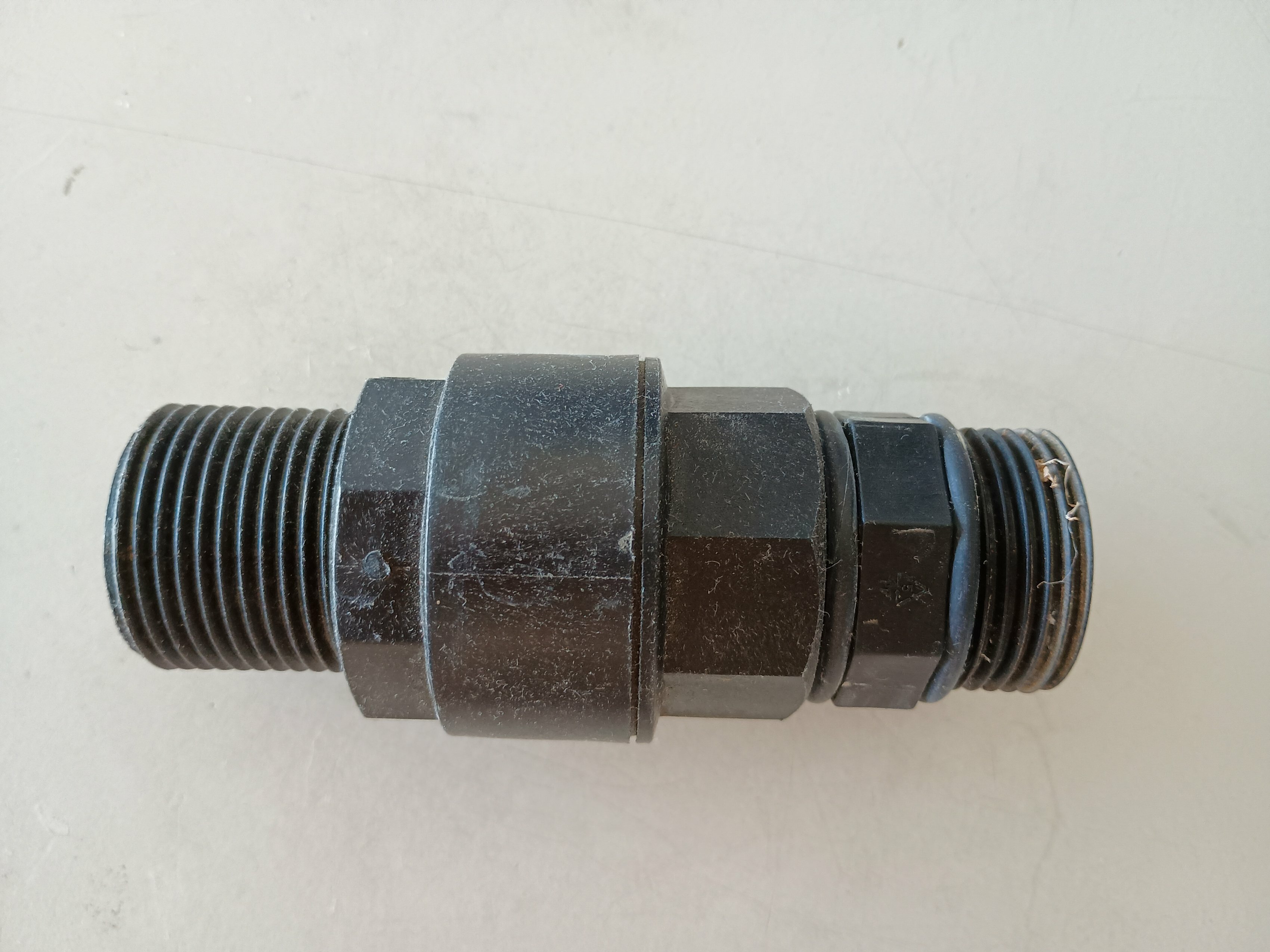

Може вам капити шланг? Не знаю тільки чи достатьо 7 м. У вас на вході в насос кажись мама.
От є з сіткою, ЗК та з гумавим кільцем біля різьби для ущільнення (фото 4 на прокрутці).
Тільки на кінець шлангу потрібен буде якийсь груз. Шланг прозорий. Це теж добре.

Все делают как кто привык. Лично я пакую на фум, покупаю на али толстый фум. При паковке пальцами скручиваю ленту в нитку и мотаю. Как вариант можно фум с пастой по фуму но сохнет долго. (фото ниже).
У ПМД фитингов есть заглушка, и у латуни есть заглушки.

Означает ли это, что я ставлю на ПНД трубу тройник, через него опрессовываю собраную и подсоединенную трубу и затем заглушаю тройник? Меня смущает подача 6 атм на вход насоса. Это можно сделать? Ибо если вы имеете ввиду установить заглушку на ту часть трубы, которая вкручивается в насос, это не проверит на 100% герметичность системы. Так как потом я сниму заглушку и буду вкручивать в насос. А именно соединение с насосом и вызывает у меня наибольшие подозрения. До насоса все фиттинги ПНД, компрессионые с резинкой. И только в насосе резьбовое. Уж если опресовывать то трубу подключенную к насосу. Но как отреагирует насос на 6 АТМ я хз. В насос уже вручено реле, затем ГА и дальше трубы пошли на дом. Не уверен что 6 АТМ останется в насосе, видимо пойдет по трубам дальше.
Посмотрите в сторону "автомобильный компрессор или даже ручной насос с ниппелем и мылом".
В заглушку вставьте ниппель для ГА и вперед. Давление надо создать децел. Чуть больше атмосферного. Раза 2-3 качнул, чтобы пошли пузыри из мест даже микропротечки. Проверка воздухом более чуствительна к протечкам.

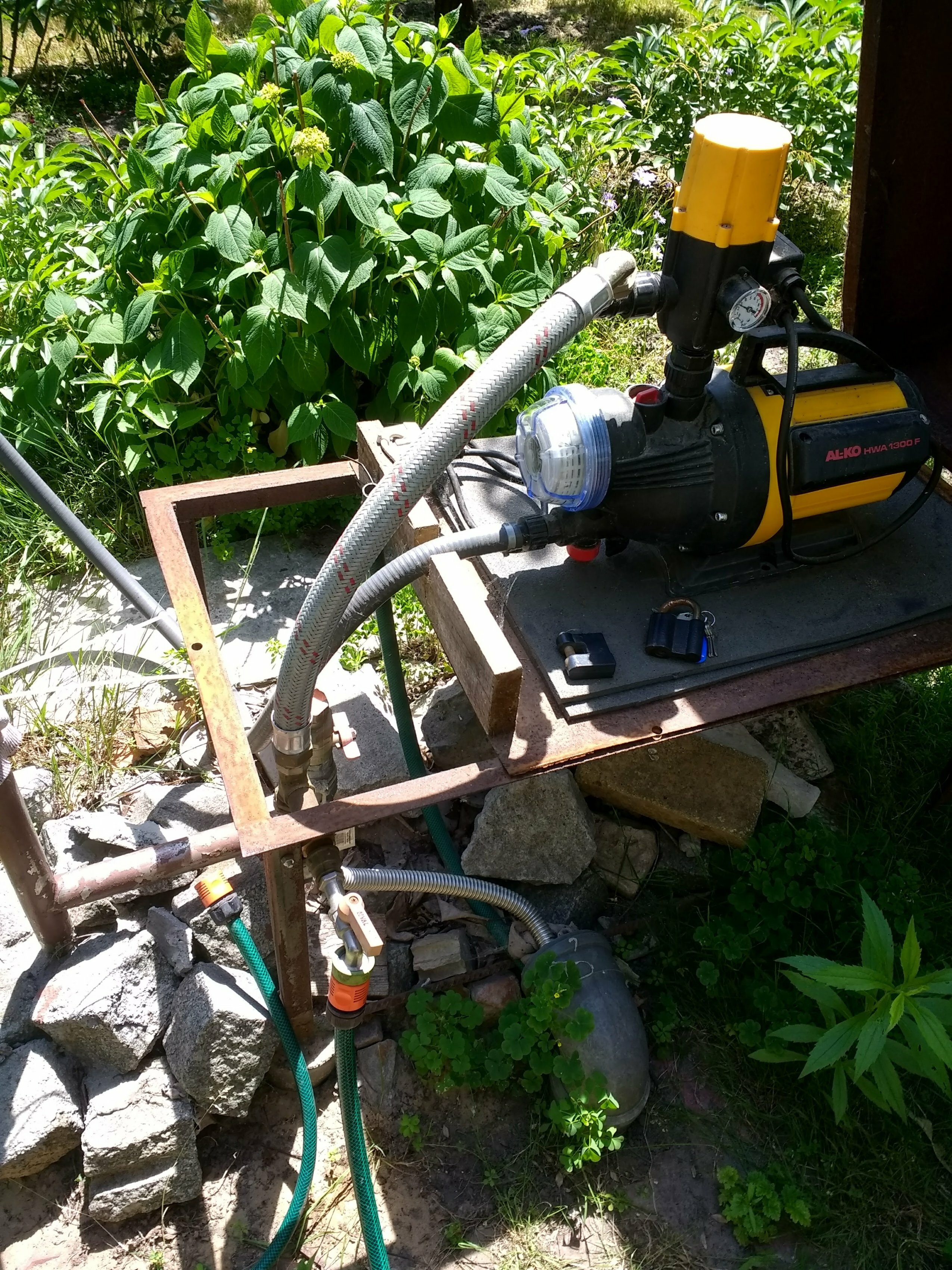

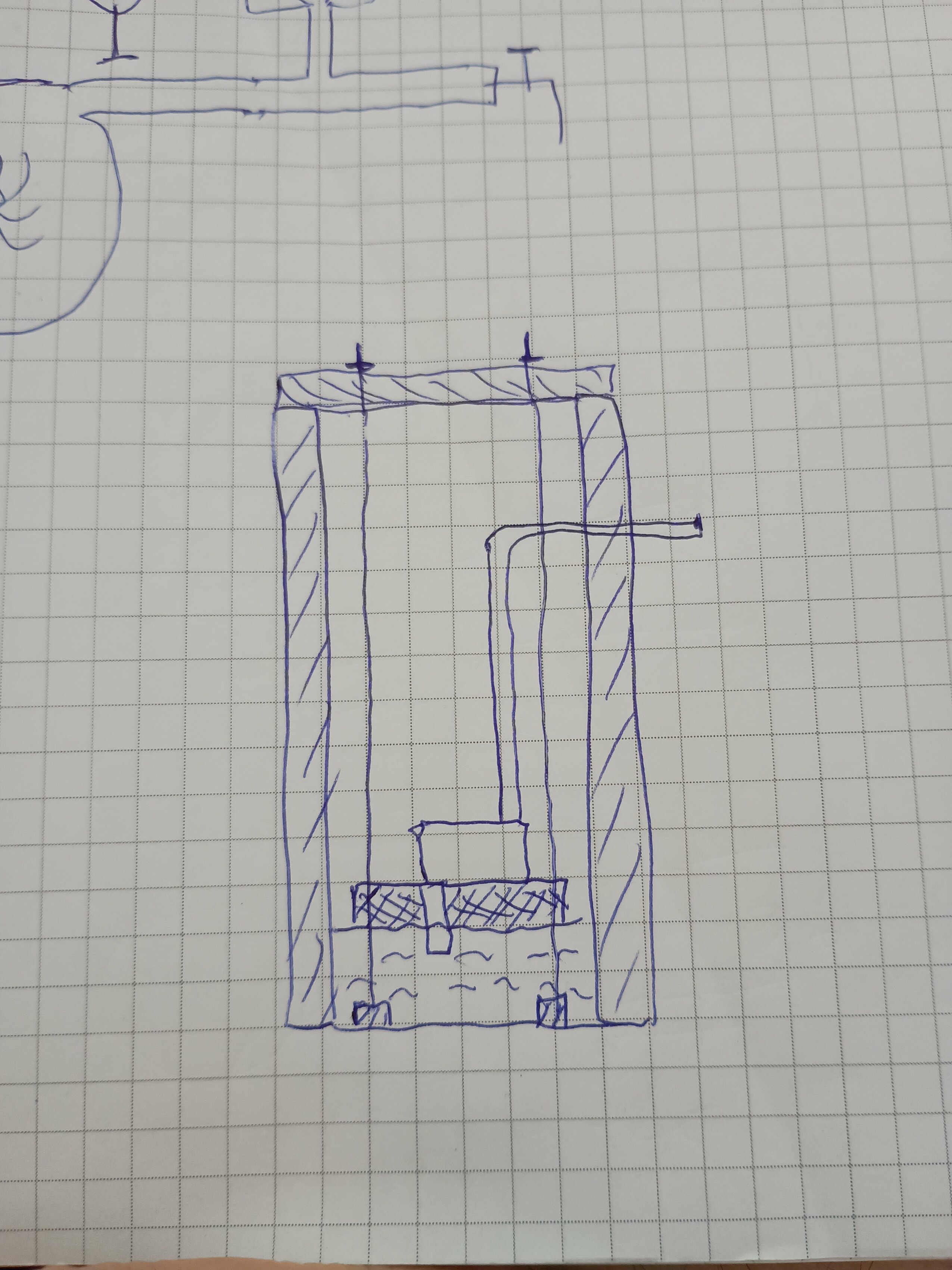

В разі, якщо не вийде подолати появу повітря в насосі є варіант "якщо гора не іде до Магомеда....." : поставити насос на воду. В цьому випадку навіть насос для поливу всмоктить воду в себе. Там буде висота підйому 15-20 см.
Платформа - ЕППС. Дві вертикальні направляючі (модна зробити з поліпропіленових труб). З'єднання з насосу з магістраллю рукавом високого тиску. Щось накштал такого  rozetka.com.ua/ua/458613129/p458613129/?gad_source=1&gad_campaignid=20989751657&gbraid=0AAAAACciNTyB-igSOsbqaW8jbkGlFT_vB&gclid=CjwKCAjwt-_FBhBzEiwA7QEqyGSv_6R72yEj3p5DzRKpcJo1DILpL6JNwQqscF_bUhPkeKT6iBnPCRoCT1EQAvD_BwE
57 минут назад, Propeller сказал:
До речі цікава ідея. Я планував закріпити насос на внутрішній стінці колодязя, зробити поличку, на дюбеля її і опустити насос на пару метрів. Але до того не дійшло, бо по ттх він і так має смоктати. До того ж продавці обіцяли що він здатен сам видаляти з системи повітря. У вашому варіанті треба якось вирішити питання, що насос буде то вниз опускатися то вверх підніматися. До того ж шланг має поворот 90 градусів і теж це питання. По перше 90 градусів треба зробити по друге насос знову ж таки то вниз іде то вверх. Але реально цікаво. У мене в другому колодязі вода на 20 метрах.
