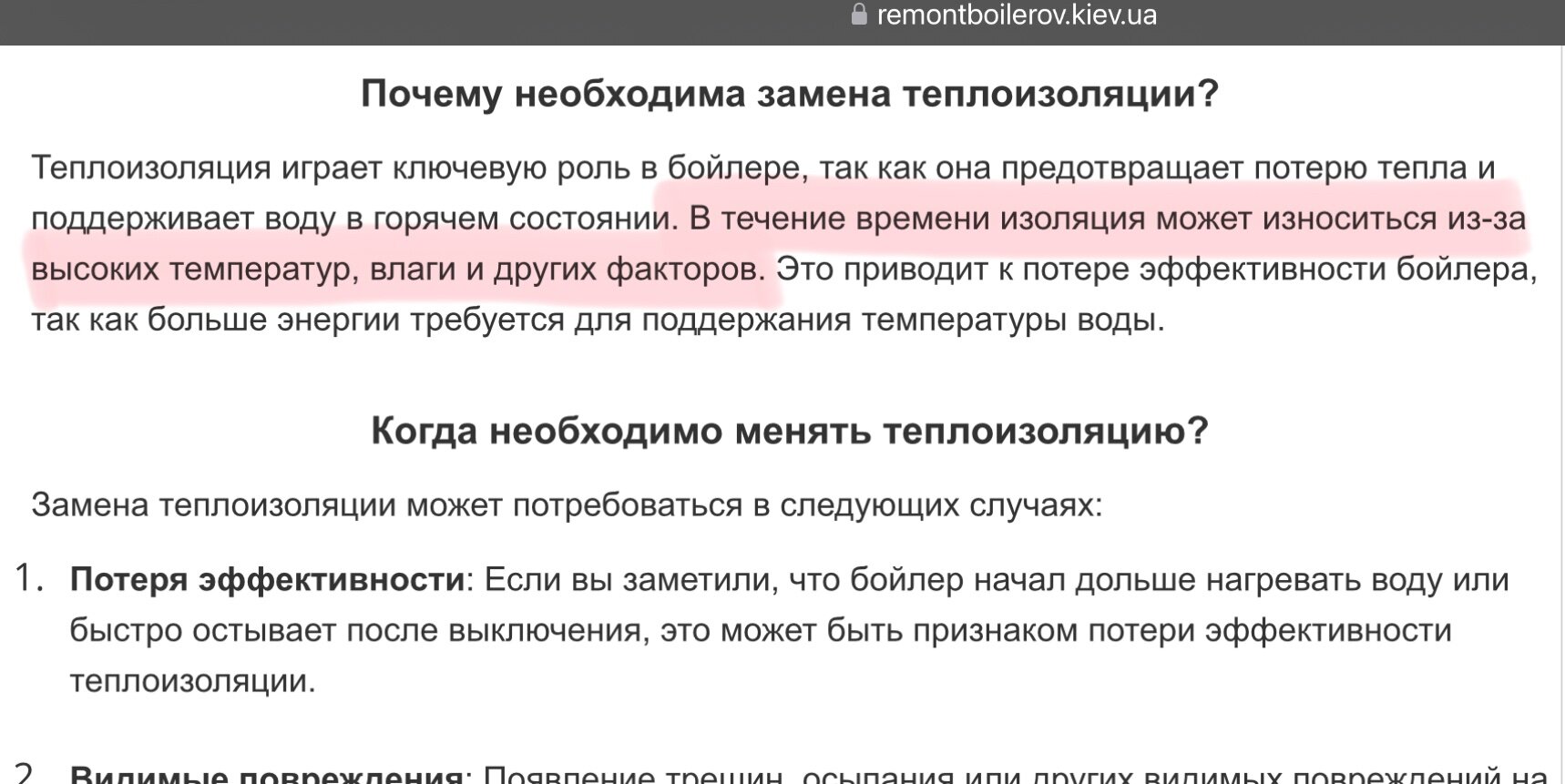

Бо інша версія гірша. Бак протікає, але ще тільки в теплоізоляцію. Тоді десь на поверхні стінки є гаряче місце.
Я думав за це бо на дотик бак став нагріватись дужче ніж раніше, але ж підтікання ніде немає, вже б за цей час десь би прокапало.
Чув, що з часом втрачає ізоляційні властивості піна, хотів пошити чохла, але порив інет і пишуть за слабкий ефект.

В мене бойлер за ніч 1-2  кВт сжирає, років 10 йому. Реально теплий корпус.
Обмотав би фольгованой мінеральной ватой, але він на кухні і буде дуже уйобищно. Один раз вже заварював електродом колбу тенів. Чекаю поки знов потече, щоб новий купити, але підозрюю, що це у всіх бойлерів з теплоізоляцією така біда...

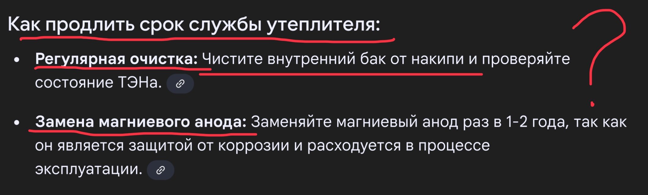

тільки не питайте у ШІ бо воно вам такого наговорить! image.gif.fe0e6bfab3fc6afad50ae42679200cb3.gif

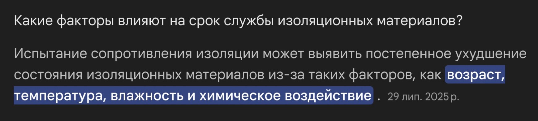

Мені Gemini видав ось таке:
Найбільш істотне зниження R-значення відбувається саме у перші 5–10 років після виробництва, коли газ-наповнювач активно заміщується повітрям. Після цього періоду теплопровідність стабілізується на досягнутому рівні.
Температура: В рамках тестування за стандартом EN 13166 зразки матеріалу піддаються впливу температури 70 °C.

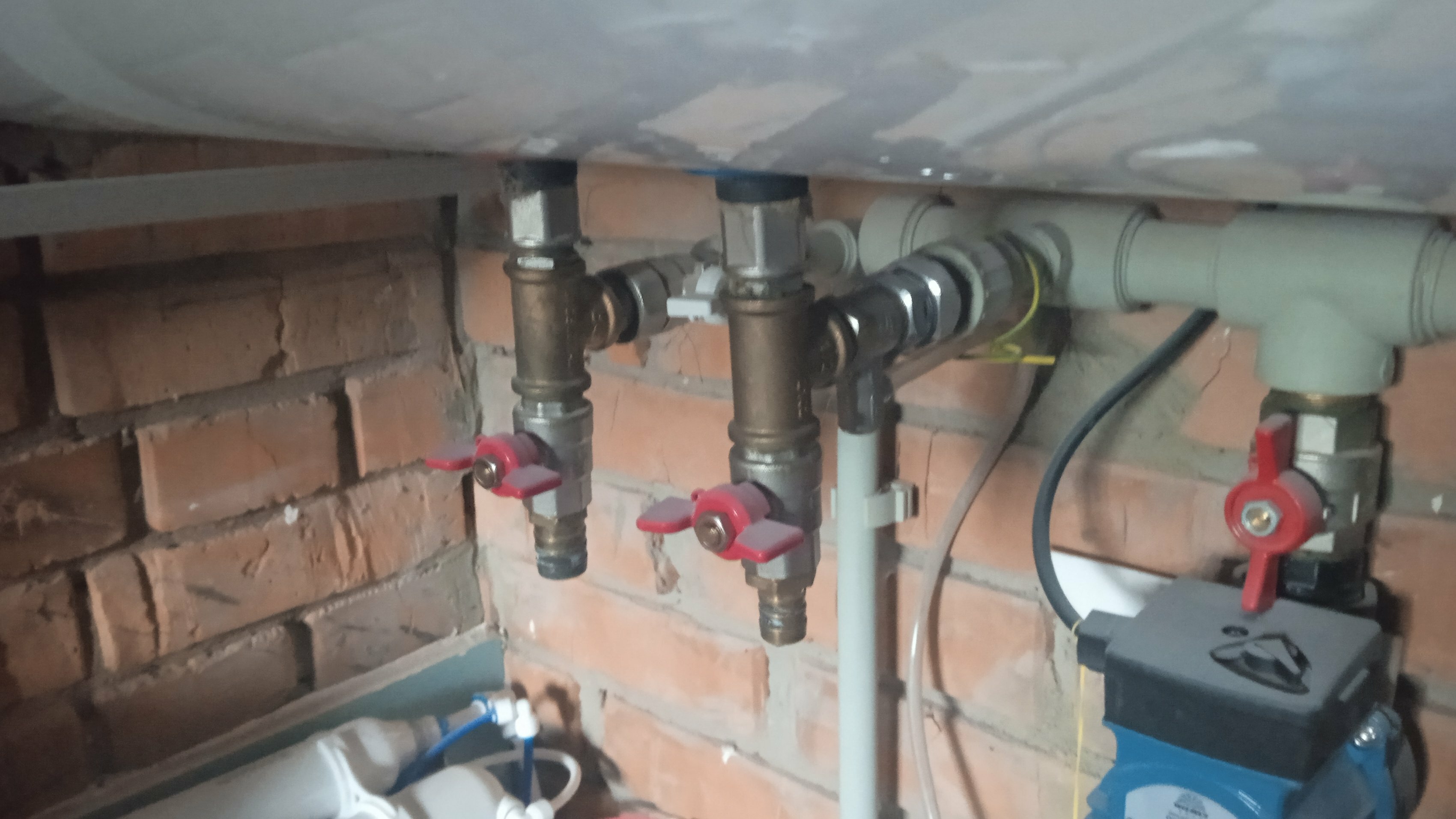

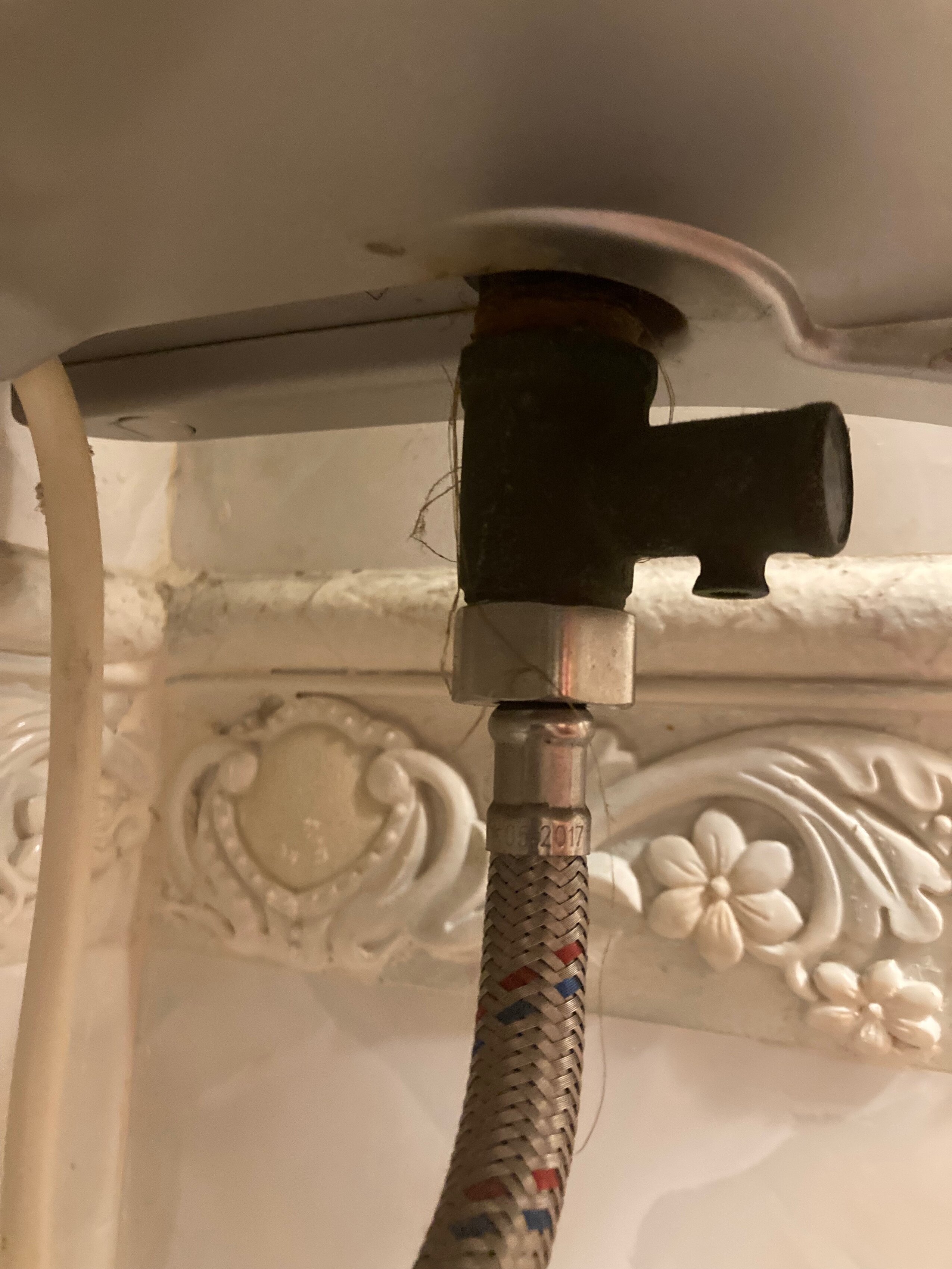

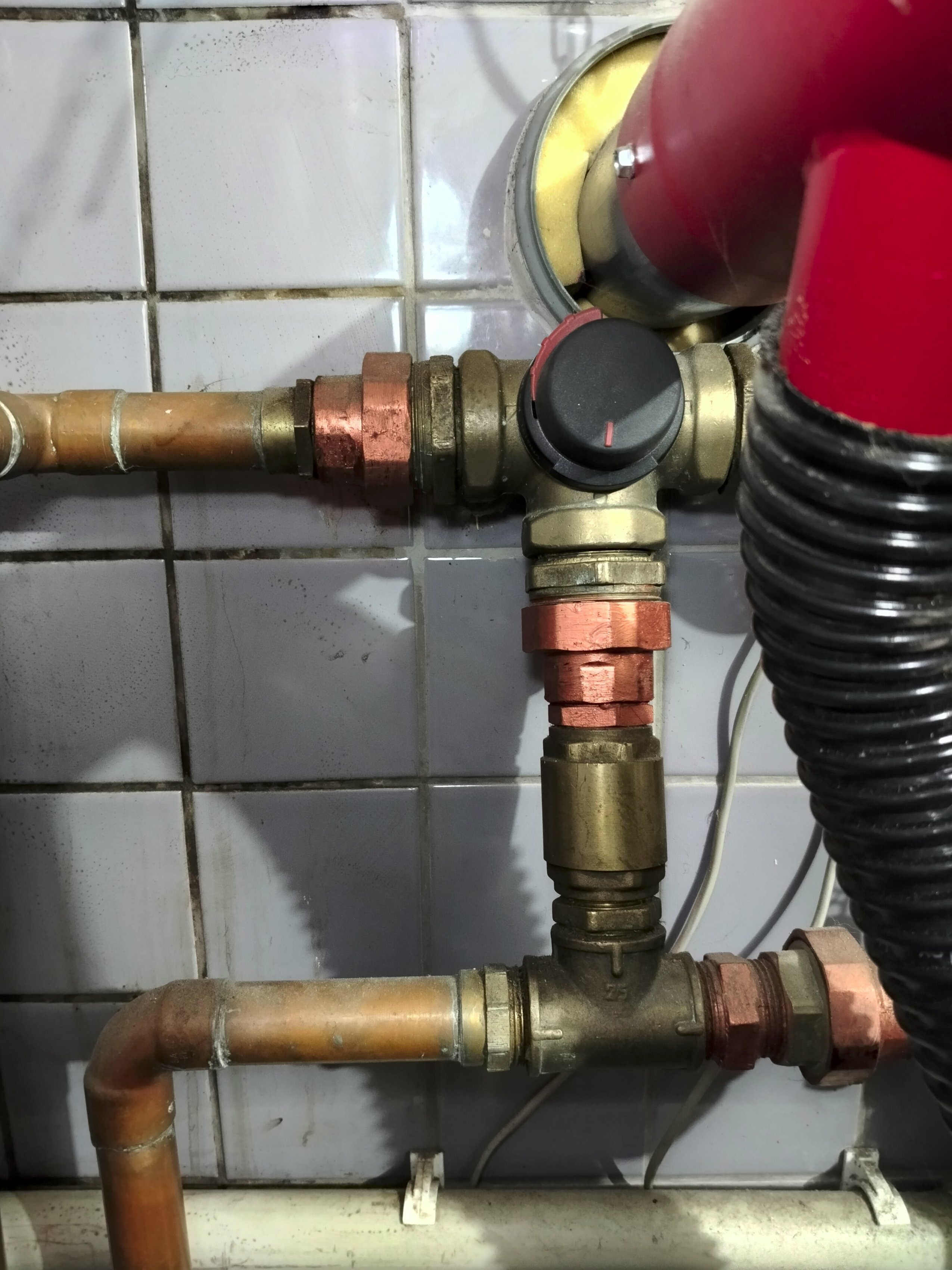

Підкажіть, час від часу воду в київській квартирі відключать холодну, але ж вдома є бойлер на 50 літрів. При відключенні води вода з бойлера в змішувачі не тече, я так розумію через відсутність тиску вода в бойлері просто сидить.
що придумати, що б використати 50 літрів води для різних потреб, якийсь краник вище клапану прикрутити додатково?
на фото клапан на моєму бойлері, відкручував гланш і пальцем пробував жати, але щось тільки капало трохи, набрати води не вдалось
  • Дізлайк 1
13 часов назад, Mystery сказал:
Два крана.
Тройники и два крана на горячую и холодную воду. Второй кран для подсоса воздуха. Вода будет бежать из холодного крана.
Только очень внимательно с электричеством. Не спалите тэн без воды
Змінено користувачем Дорофеев Сергей
  • Дізлайк 1

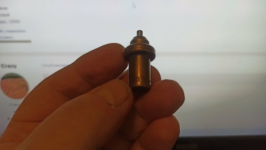

Снизу клапана гайка на 3/4", откручиваете и выпадает термоэлемент (фото ниже). Промываете и и собираете обратно. Если снова не работает, на элементе смотрим номер и покупаете новый.
37 минут назад, Сергей 31 сказал:
Все такі має сенс мити?
