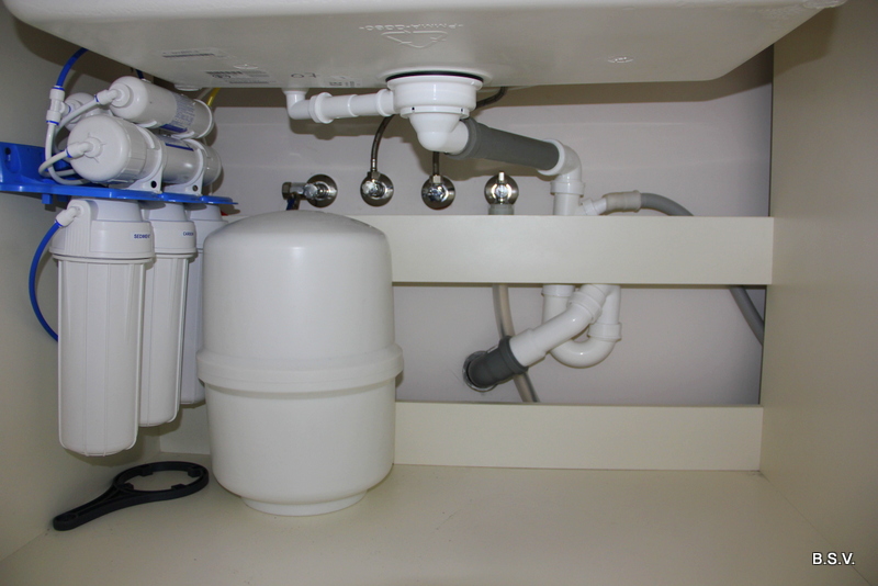

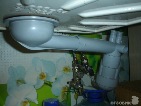

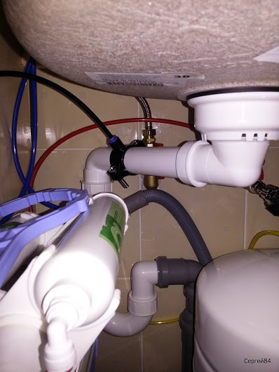

Добрый день.
Поиском не могу найти, на форуме встречалось фото хитрого кухонного сифона. Место экономит, за счет переноса "бутылки" ближе к стене. Нужен именно такой.
Профи, подскажите.
Спасибо.

Добрый день.
Профи, подскажите.
Спасибо.
Состоит из г-образной трубки трех гаек с прокладками и угла с двумя резьбами.
Частично описывал здесь www.stroimdom.com.ua/forum/showthread.php?t=105684&page=78 посты 1543,1624,1778.
У нас в стране не нашел, только в комплекте с сифоном.
Заказывал в Германии код 105785 www.viega.ru/katalog/ru_RU/V3_Ssifony_dlja_mojek_rakowin_i_bytowoj_tjechniki/Trubnyje_ssifony_dlja_ekonomii_prosstransstwa/Ssliwnoje_koljeno_90/17185.html
Немного осталось, но только для своих заказчиков.

Поиском не могу найти, на форуме встречалось фото хитрого кухонного сифона. Место экономит, за счет переноса "бутылки" ближе к стене. Нужен именно такой. Профи, подскажите.
Я не профи, но помочь готов:
