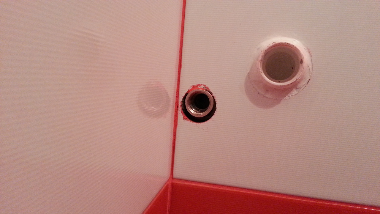

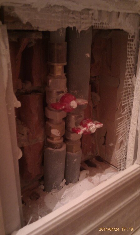

Здравствуйте, уважаемые сантехники. Возник вопрос при монтаже крана на стиралку. При выравнивании стены плюс плитка получилось, что выход для крана практически в углу. Ну провтыкал я честно говоря. Есть ли такие крантики или приспособы, чтоб не вырезать плитку для выхода на 3/4 дюйма? Заранее спасибо.
В смысле кран вкрутить мешает плитка на соседней от подвода воды стороне? Если так, то как вариант кусок металлопластиковой/PEX трубы и пара фитингов (под резьбу на подводе воды и под резьбу на кране или шланге).

Сергей, спасибо, но не понял. Это обычная американка? Мне же надо кран вкрутить, но мешает плитка на соседней стене. Это я просто удлиню и все?

... Мне же надо кран вкрутить, но мешает плитка на соседней стене. Это я просто удлиню и все?
Внешней резьбой американку в дырку, во внутреннюю - вкрутить отсечной кран. Потом собрать две части американки.
Семен Семеныч! Болван, согласен. Спасибо за помощь.:)

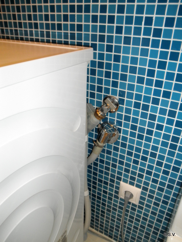

Подскажите пожалуйста, или ткните носом.
Нужна арматура под стиральную машинку: ввод и слив воды. Где-то здесь видел красивые. Но не вспомню как эти прибамбасы называются, чтоб воспользоваться поиском. И какие из них есть хорошие, качественные?

Попробуйте HL.

Оп-па. Попандос. Не подумал раньше об этом сифоне. Сантехники вывели просто 50-ю трубу канализации. Плитка давно уложена. Какие-то красивые варианты могут быть для моего случая или лучше переделывать вывод? Красивые в моем понимании - хром, никель.
А чего не 110 ?:)
Резина 50х32 и сифон наружный.
А в чем смысл сифона на стиралку? У родителей уже 15лет стиралка просто воткнута в резиновую манжету на трубе 50ке и все...

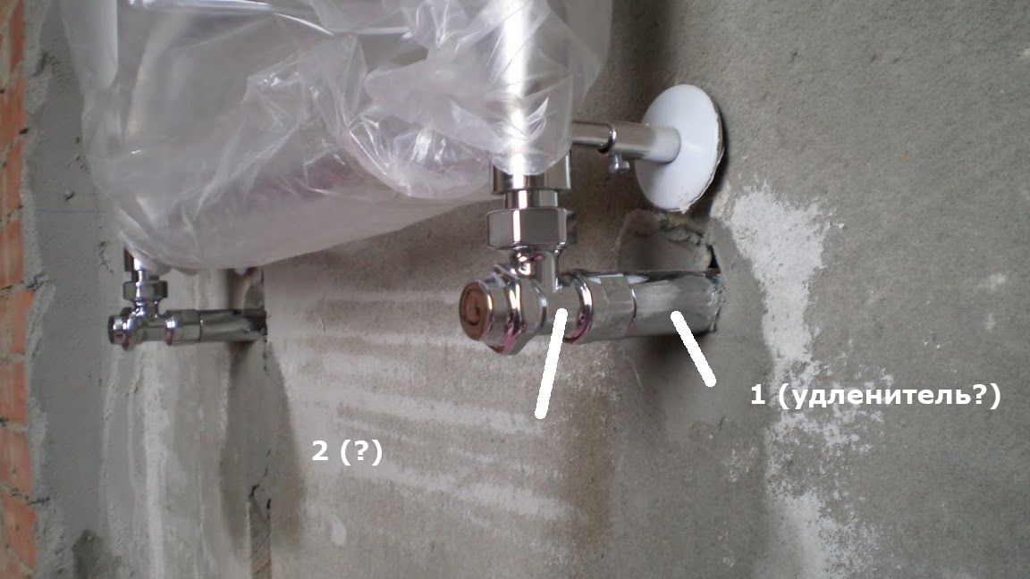

Здравствуйте.
Вот нашел в теме с картинками подключение полотенце сушителя. Что за угловой кран(2) и 1-это удленитель или чтото другое? На оба конца полотенцесушителя одни и теже днвайсы вешаються или нет?
1 - это таки резьбовой удлинитель.
2 - угловой кран - это экзотическое Giacomini под гайку для металопластиковой трубы + адаптер с прокладками на переход с М18 на внутреннюю резьбу 1/2".
Спасибо. Я как раз с Ваших сообщений эту картинку дернул. Это стандартное подключение любого сушителя или есть ньюансы по модели или системы?..как то совсем мало инфы по этому вопросу. А не владея терминологией, на словах не очень понятно как же все таки подключить этот полотенце сушитель.
Забейте на это болт. Или шуруп. На результат оно не влияет.
:good: Не буду заморачиваться, перекрою кран на выходе котла.
... А не владея терминологией, на словах не очень понятно как же все таки подключить этот полотенце сушитель.
Смотря какой там выход резьбы.
В стандартной ситуации ставится на сушку понравившийся кран и подбирается необходимой длины удлинитель. В общих чертах нет там ничего военного.
Выберите себе краник - а дальше все сложится само.
Если нужны переходники для крана - они подбираются, но это больше частный случай.

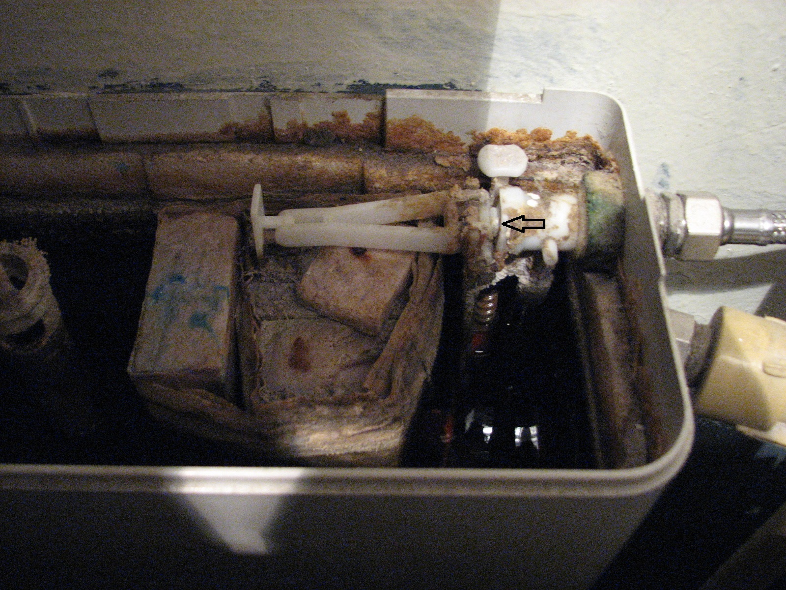

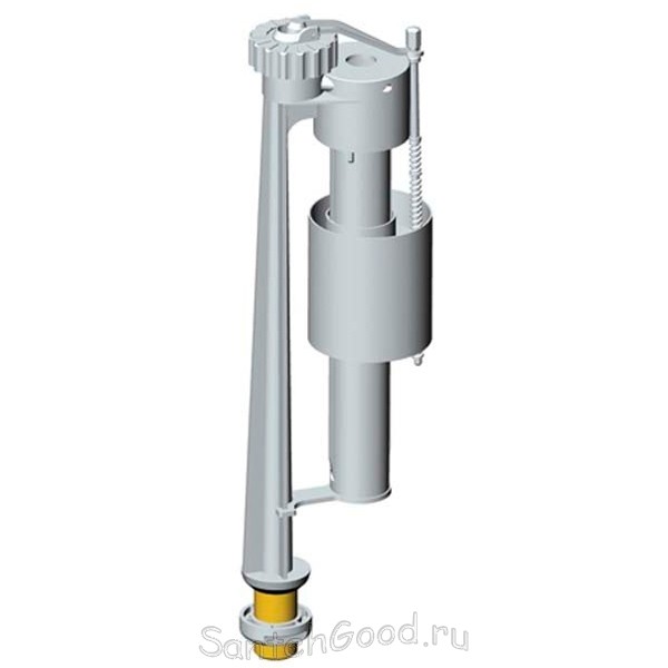

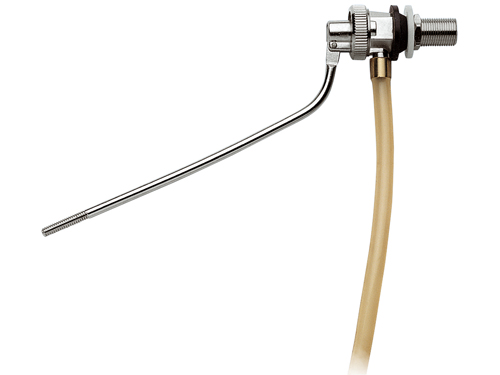

В навесном бачке к унитазу во время наполнения его водой появляется паразитическая струя воды (место указано стрелкой), которая сопровождается шумом, как от движка (вибрационный шум?). Похоже, прохудилась резиновая прокладка в клапане.
Что делать:
1. Ремонтировать (как) или заменить механизм? (Бачок трогать нет желания, так как доступ затруднён - он спрятан за фальш-стенкой).
2. Какой механизм поставить?
3. Где купить?
P.S. Самодельный поплавок - вынужденная мера, так как заводской не всегда перекрывал клапан из-за высокого давления в домовой системе.
Вы являетесь обладателем ексклюзивной вещи, у сантехников именуемой как "унитаз Эврика".
Что-то чинить нет смысла.

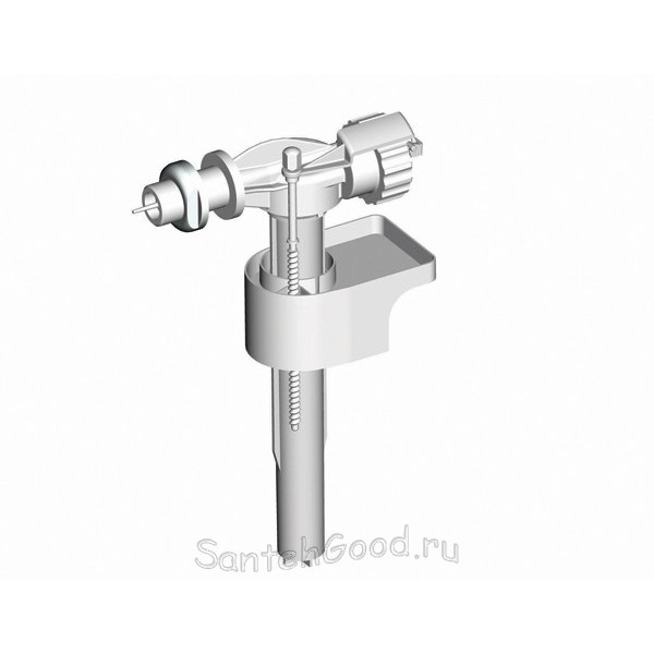

Одни из наиболее простых и надежных комплектующих для Вашего случая
(ссылка устарела)
Вам нужен диаметр 1/2*.
Будьте осторожны при демонтаже старого.
(ссылка устарела)
Ссылка не открывается. Поиск в Интернете дал такие варианты:
(ссылка устарела)
В бачке расстояние между стенкой с впускным клапаном и выпускным механизмом по центру дна бачка всего 20 см, в которые надо впихнуть весь новый механизм.
там направляющая из латуни и гнется как угодно.
В конце концов, купите стандартный пластмассовый, такой как у Вас на фото.
