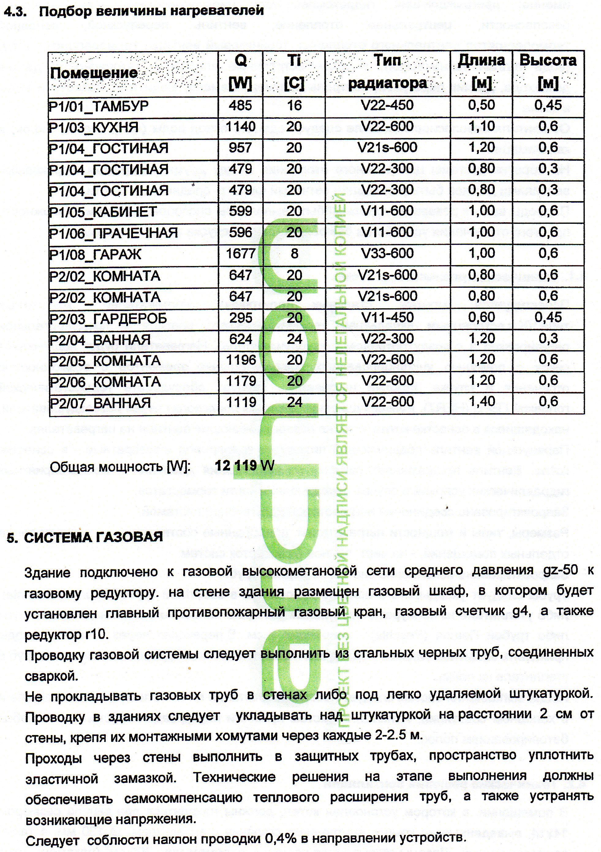

areti Опубліковано: 13 червня 2014 Поділитись Опубліковано: 13 червня 2014 Помогите, пожалуйста, решить вопрос. В моем польском проекте есть набор радиаторов отопления. Вот он во вложении. Там в табличке есть столбик вроде мощности (Q). Я собираюсь использовать стальные радиаторы daylux . И вот при просмотре таблицы с размерами и мощностью от этого производителя обнаружил, что при аналогичных размерах турки (daylux) дают мощность почти в 2 раза больше, чем у меня в польской таблице??? Вот ссылка. radiator-ua.com.ua/ru/article/tablitsa-teplovoy-moshchnosti-67.html Например: 500*500, 22 тип у турков - 965Вт 450*500, 22 тип у поляка -485 Вт Что это? На что ориентироваться? На размеры? Или на таблицы? Прошу срочно сориентировать - нужно делать штробы. Посилання на коментар Поділитися на інших сайтах More sharing options...
Сергей 31 Опубліковано: 13 червня 2014 Поділитись Опубліковано: 13 червня 2014 При Подборе мощности радиаторов взяты разные температурные режимы. У турков много, а у поляков, по опыту, мало. Поляки экономят на температуре в помещениях, они рассчитывают на +20, а надо на +22. Вывод: нужно пересчитать мощности всех Ваших приборов под температурный режим конкретно Вашей системы отопления. Подсказка: температурный режим системы в основном зависит от материала труб. Посилання на коментар Поділитися на інших сайтах More sharing options...

areti Опубліковано: 13 червня 2014 Поділитись Опубліковано: 13 червня 2014 При Подборе мощности радиаторов взяты разные температурные режимы. У турков много, а у поляков, по опыту, мало. Поляки экономят на температуре в помещениях, они рассчитывают на +20, а надо на +22. Вывод: нужно пересчитать мощности всех Ваших приборов под температурный режим конкретно Вашей системы отопления. Подсказка: температурный режим системы в основном зависит от материала труб. Сергей, возможно я не точно сформулировал вопрос) Вопрос не в том, почему поляки ставять маленькую мощность, а турки в два раза больше. Вопрос в том, что на одинаковые по размерам и типу стальные радиаторы приводятся очень разные мощности.. Независимо от теплопотерь и прочих условий. Думаю, что буду подбирать по размерам, и жарко не будет, верно? Посилання на коментар Поділитися на інших сайтах More sharing options...
Сергей 31 Опубліковано: 13 червня 2014 Поділитись Опубліковано: 13 червня 2014 Думаю, что буду подбирать по размерам, и жарко не будет, верно? Берите по полякам. это практически правильно. Если есть возможность пересчитать радиаторы то добавляйте 10% к их мощности. 1 Посилання на коментар Поділитися на інших сайтах More sharing options...
areti Опубліковано: 13 червня 2014 Поділитись Опубліковано: 13 червня 2014 Берите по полякам. это практически правильно. Если есть возможность пересчитать радиаторы то добавляйте 10% к их мощности. Уточню для себя. Так по полякам - это по их размерам? Например, поляк пишет установить радиатор 22 типа размер 300*800, и в таблице он указывае мощность 479Вт Теперь смотрим по ссылке radiator-ua.com.ua/ru/article/tablitsa-teplovoy-moshchnosti-67.html И тут турок на свой радиатор таких же размеров 300*800, тоже тип 22 приводит мощность уже 1016 Вт. Вот этот момент меня и смущает. Возможно, это разные мощности? Или турки привирают? Ну не брать же размер 300*400 тип 22 , чтобы получить мощность 508? Короче, ориентируюсь по типу и размерам, правильно? Посилання на коментар Поділитися на інших сайтах More sharing options...

Сергей 31 Опубліковано: 13 червня 2014 Поділитись Опубліковано: 13 червня 2014 Ваш режим это 75/55/22. (не выше), меньше лучше. при этом режиме радиатор ТИП 22 500х500 = 570 Вт. Посилання на коментар Поділитися на інших сайтах More sharing options...
areti Опубліковано: 13 червня 2014 Поділитись Опубліковано: 13 червня 2014 Ваш режим это 75/55/22. (не выше), меньше лучше. при этом режиме радиатор ТИП 22 500х500 = 570 Вт. Ну все, решил, что подбираю по польским размерам. 1 Посилання на коментар Поділитися на інших сайтах More sharing options...
