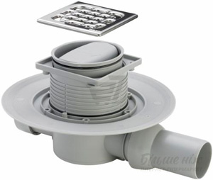

И что бы два раза не вставать еще один вопрос. В душе трапик Viega с "сухим" затвором, выглядит как на прикрепленной картинке. Проблема в том, что он после чистки хорошо пропускает воду слишком мало времени. При этом он плохо пропускает воду даже если ним не пользоваться :-) Две недели через него ни капли воды - потом включаешь и он как будто забит. Вынимаешь - вроде и не грязный. Но если пользоваться, всё равно фигня. Неделя-две использования и он снова плохо пропускает воду. Вынимаешь - вроде и не грязный, но вода уходит плохенько. После идеальной чистки - работает хорошо какое то время. Я такую фиговую работу связываю с сухим затвором, там два таких пластиковых лепестка, который закрывают слив. ИМХО эти лепестки не очень то хотят открываться, возможно присыхают или прижимаются малейшим мусором и плохо открываются.
Короче суть вопроса можно ли его заменить на что то получше :D без разбивки плитки и стяжки. Вот смотрю что есть с виду аналогичная Фига, но с мокрым затвором. Не знаю как она устроена внутри, но написано вид гидрозатвора мокрый (без мембраны). Есть идея выбросить сухой затвор и вставить внутрь мокрый, не знаю только можно ли так сделать :unknown:
ЗЫ. Забавно, сча зашел на розетку по своему трапику, там пользователи ставят пять звезд и пишут Достоинства - легко чистить :lol: Ну такое, сомнительное достоинство, я уж устал его легко чистить.
Заменить затвор можно без препятствий.
Это вечная болезнь этих трапов: во-первых, пропускная способность их невелика, во- вторых они аварийные, а не дущевые.
Часто один такой трап на душ замал.
А смена затвора даст какое то улучшение? Я скорее всего буду покупать независимо от ответа, так как устал чистить, но вдруг еще хуже станет :-)
ЗЫ. Про малый размер и слабый пропуск я уже прочувствовал, но разбивать плитку больнее :(
У виеги у сухого вроде как пропуск меньше мокрого и нет в мокром шторок, которые умеют залипать.
Я бы пробовал, если честно. Это не так чтобы и дорого.

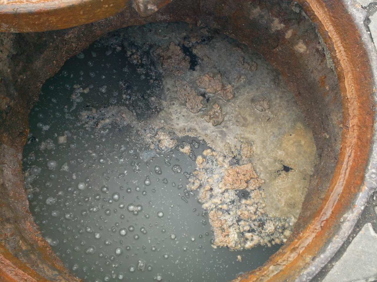

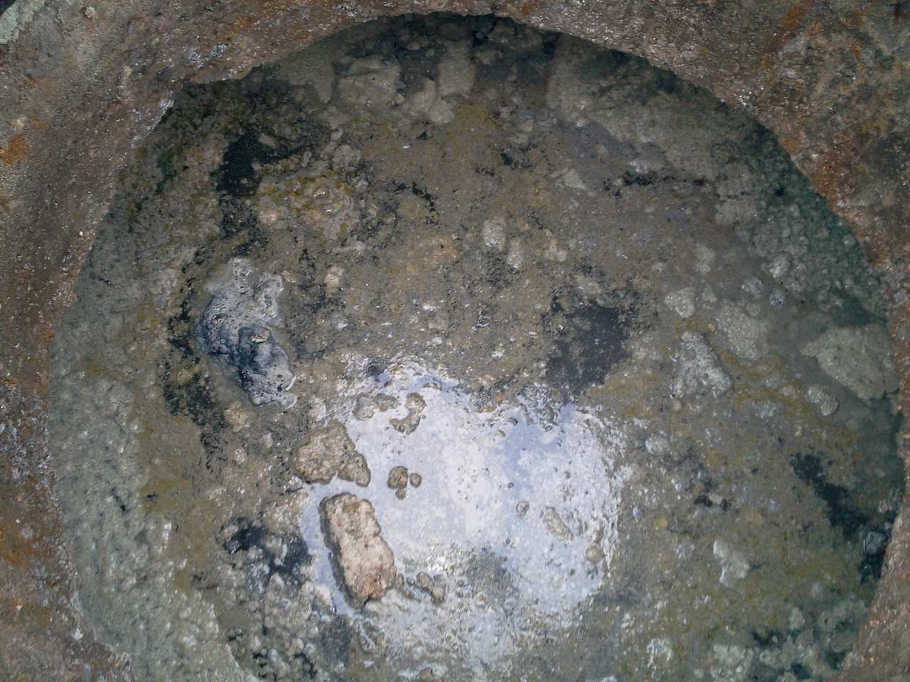

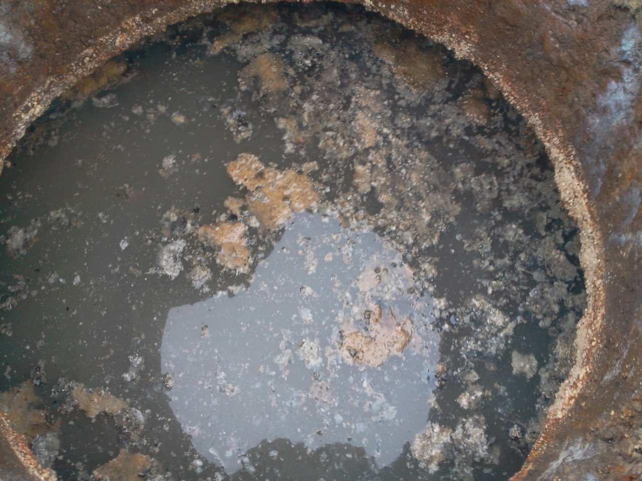

1) под каждую мойку ставить жировик литров так на 50..60. НО . при чистке ОЧЕНЬ "аппетитно" пахнет.... я их ставил на АЗС ОККО - так при изготовлении до 200 хот догов в сутки - чистка 2 раза в месяц. Микробы не помогают.
2) уличный в разрыв выхода лижака. НО тут как правило или нет места или в нее сходит и фикалка. НО - микробы очень хорошая тема.
нервным и беременным просьба не смотреть))))
фото 1 - 3 декабря,
фото 2 - 10 декабря
фото 3 - через 52 дня с начала эксперимента Ж-)
Есть какие то микробы которые помогают переработать жир? Есть тут где то тема про жироулавливатель под раковину и "что вы сыпите в септик". Вроде как пишут, что от жира ничего не помогает. Для частного дома для септика есть что сыпануть? Спасибо
в своем эксперименте я пользовался продукцией БИОЭНЗИМ - в частности БИО- Р2

И что бы два раза не вставать еще один вопрос. В душе трапик Viega с "сухим" затвором, выглядит как на прикрепленной картинке...Я такую фиговую работу связываю с сухим затвором, там два таких пластиковых лепестка, который закрывают слив. ИМХО эти лепестки не очень то хотят открываться, возможно присыхают или прижимаются малейшим мусором и плохо открываются...
У меня подобное овно от того же производителя. Пока ванную никак не цстановлю, то вся семья пользуется только душем с этим трапом. Необходимость чистки возникает не чаще чем раз в месяц. При простое не забивается... Аналогичный установлен в топочную как аварийный. Воды он практически не видит. При сильном ветре бывает хлопает "крыльями."
Видел у коллеги трапмки от ТЕСЕ. Это совсем другой уровень изделий... Хотя и стоит он уже совсем других денег...
Ну на самом деле один раз в месяц это тоже жуть :o так или иначе но эта фига (говорят viega правильно произносится как фига) это полная фига. Жалею что её поставил, но назад пути нет. Буду менять на мокрый тип затвора и отпишусь помогло ли.
При простое - у меня так было один раз. Принцип действия Имхо такой - на эти створки попадает мокрый мусор (волосы например), за две недели вода высыхает и мыльный мусор прилипает к створкам намертво. Потом они не открываются и вода стоит. Теоретически мусор размокнет и вода пойдёт но :pardon:
Сумно. В темі про кабінки без піддонів один з гуру сантехніків зробив цьому трапу класну рекламу свого часу. А тут такий табл виліз.
Сразу возник вопрос: какие трапы сейчас актуальны для установки в душе? И какие-как аварийные для техпомещения?
Вот виега как аварийник вполне справляется.
Вертикалка и в душкабинах неплохо работает, а вот горизонталка не очень :)
Смотрите на HL, Tece, Geberit.
Но это чуть иной прайс.
Либо ставьте пару аварийников в одну кабину - проверено, справляется.
Ну на самом деле один раз в месяц это тоже жуть :o ...
В смысле лучше чтобы весь мусор беспрепятственно отправлялся дальше по каналье? Я против. Подобным образом можно ситечко в кухонной мойке снять, а то ведь тоже загрязняется...
...Вертикалка и в душкабинах неплохо работает, а вот горизонталка не очень :)...
В жизни бы не подумал, что тут есть какая-то зависимость от направления отводящей трубы... У меня вертикалка...
