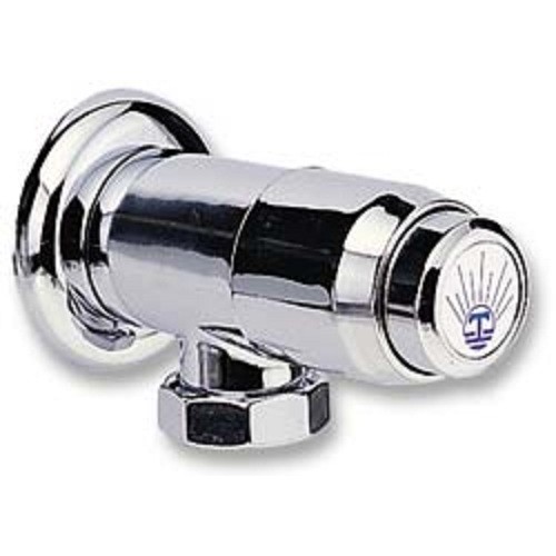

bampo Опубліковано: 7 серпня 2019 Поділитись Опубліковано: 7 серпня 2019 профи, подскажите, чем заменить это недоразумение(см. фото), единственное требование, усилие передаваемое сливному клапану,должно быть направлено, перпендикулярно стене. Стоит в производственном санузле. Посилання на коментар Поділитися на інших сайтах More sharing options...
murava Опубліковано: 7 серпня 2019 Поділитись Опубліковано: 7 серпня 2019 Хз, сходу не скажу. Но сливных клапанов такого плана полно в штатах - это их стандарт. Можно купить там Посилання на коментар Поділитися на інших сайтах More sharing options...

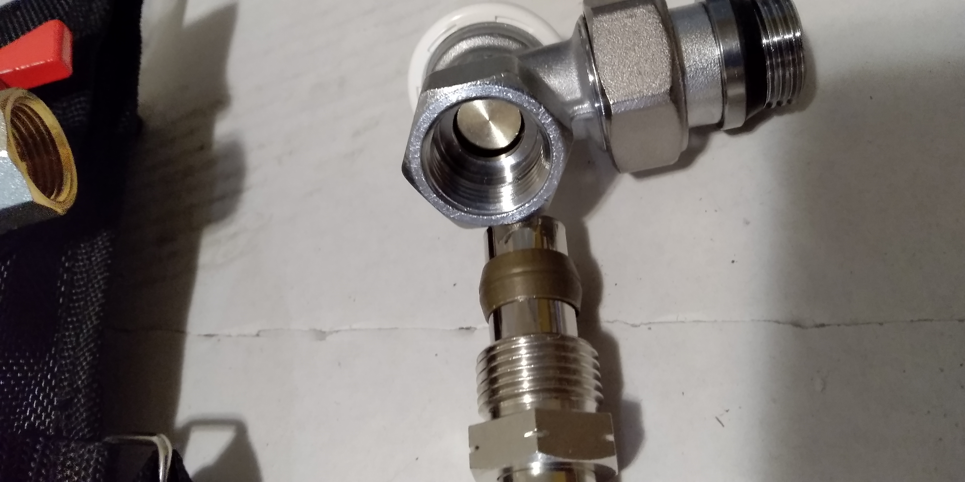

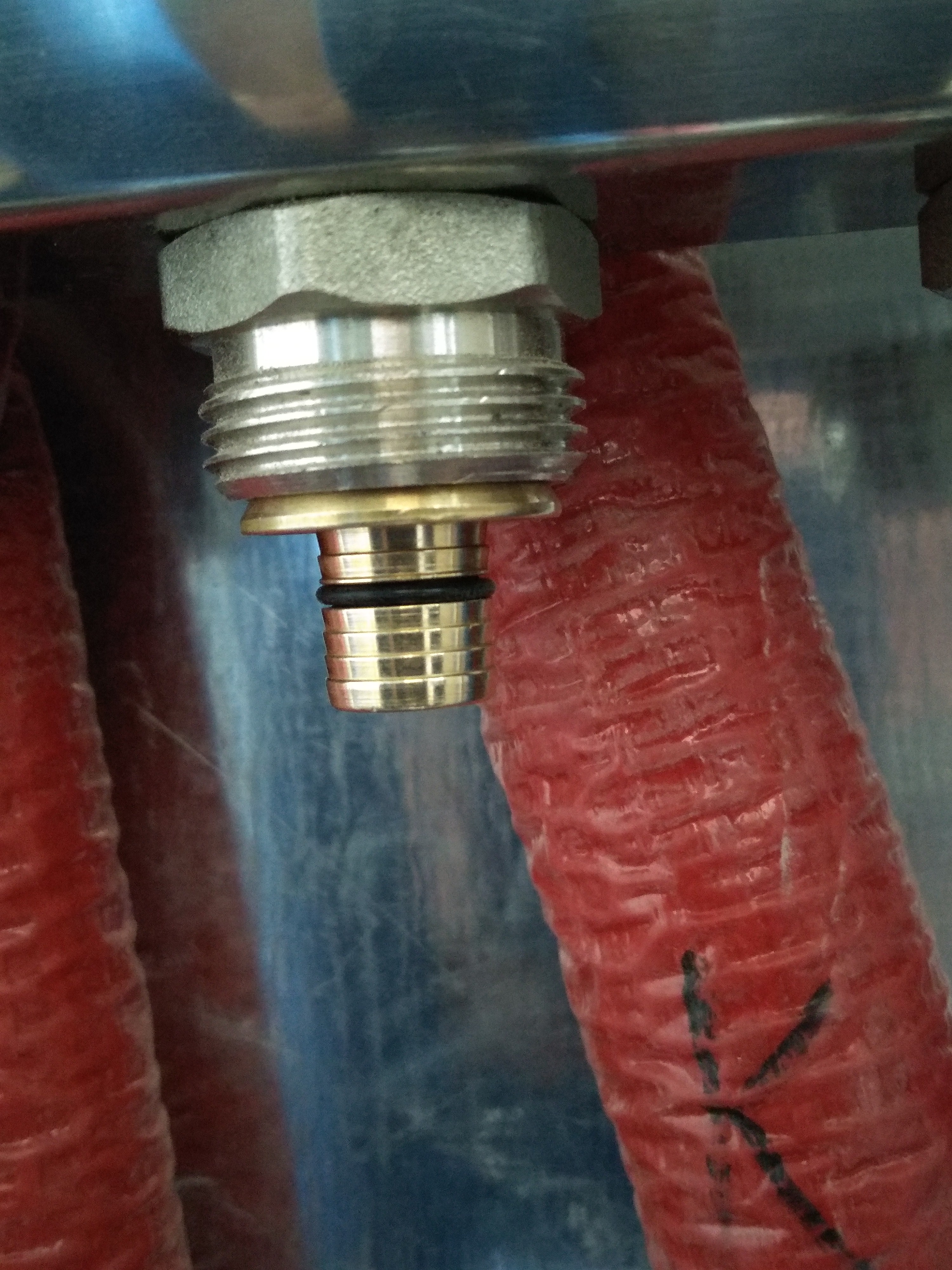

andrey-auv Опубліковано: 7 серпня 2019 Поділитись Опубліковано: 7 серпня 2019 Ребята Всем добрый день! Подскажите пожалуйста – есть коллектор для радиаторов (фирма valtec) и евроконус под металлопластиковую трубу фирмы Giacomini. Меня смущает что евроконус с лёгкостью входит в коллектор. Так и должно быть?? Посилання на коментар Поділитися на інших сайтах More sharing options...

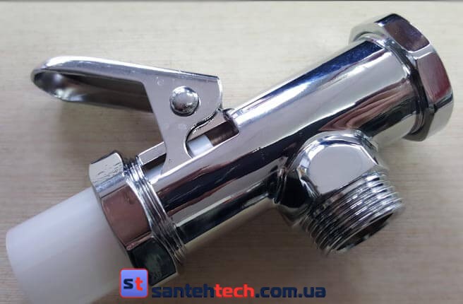

bampo Опубліковано: 7 серпня 2019 Поділитись Опубліковано: 7 серпня 2019 Андрей, далековато , а такого типа? Посилання на коментар Поділитися на інших сайтах More sharing options...
murava Опубліковано: 7 серпня 2019 Поділитись Опубліковано: 7 серпня 2019 Ребята Всем добрый день! Подскажите пожалуйста – есть коллектор для радиаторов (фирма valtec) и евроконус под металлопластиковую трубу фирмы Giacomini. Меня смущает что евроконус с лёгкостью входит в коллектор. Так и должно быть?? Так и должно быть, никто его туда молотком не забивает Добавлено через 37 секунд Андрей, далековато , а такого типа? Такого типа я видел продаются 1 Посилання на коментар Поділитися на інших сайтах More sharing options...
bampo Опубліковано: 7 серпня 2019 Поділитись Опубліковано: 7 серпня 2019 меня интересует надежность, на первом фото нормально проработал неделю, после, постоянные переборки, смазки, чистки Посилання на коментар Поділитися на інших сайтах More sharing options...

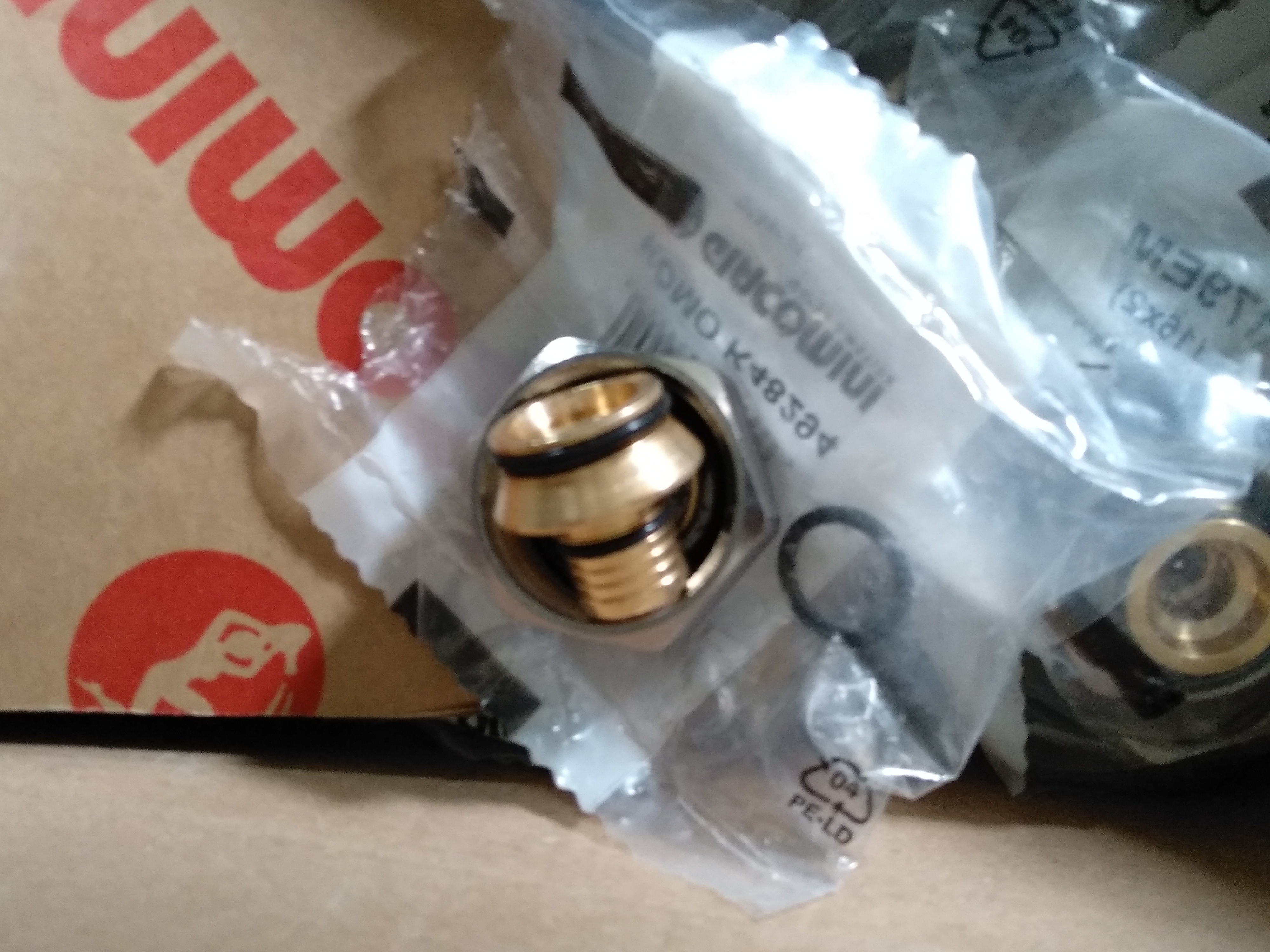

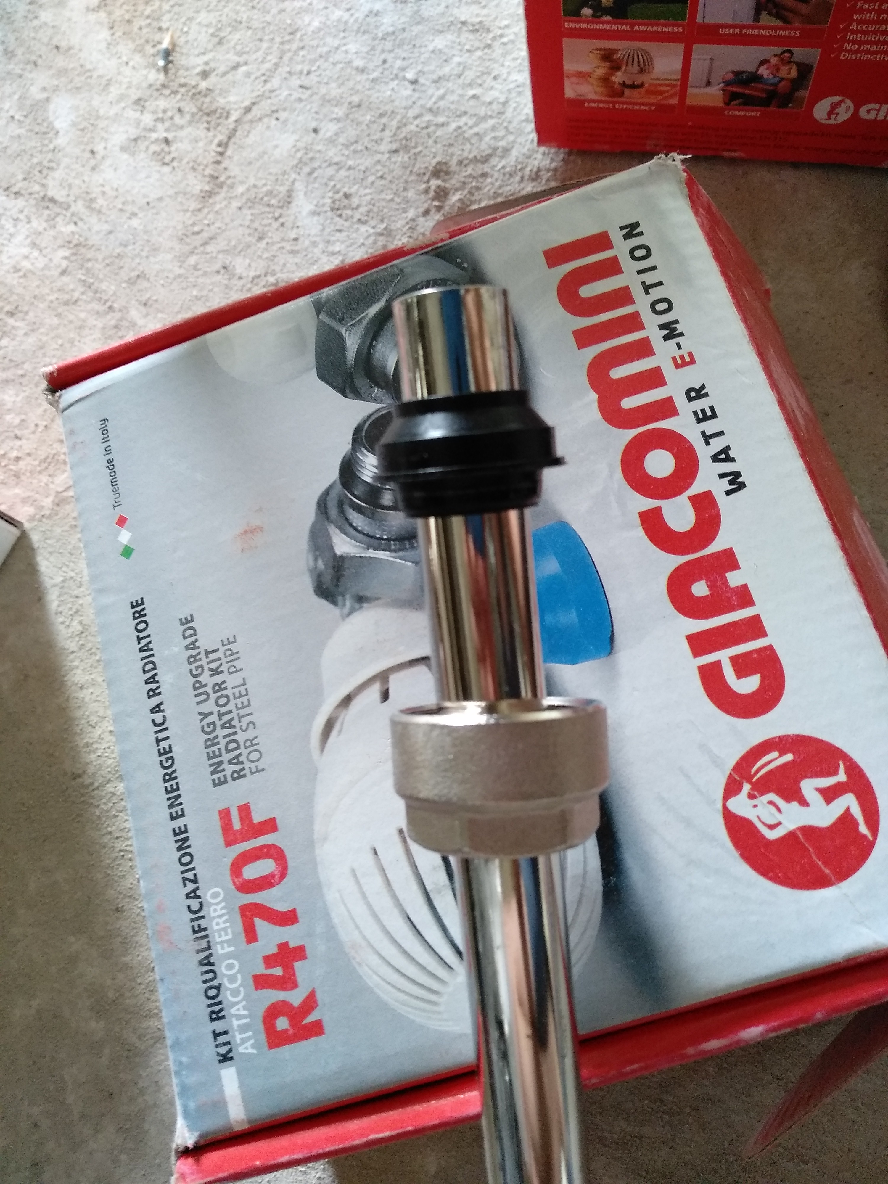

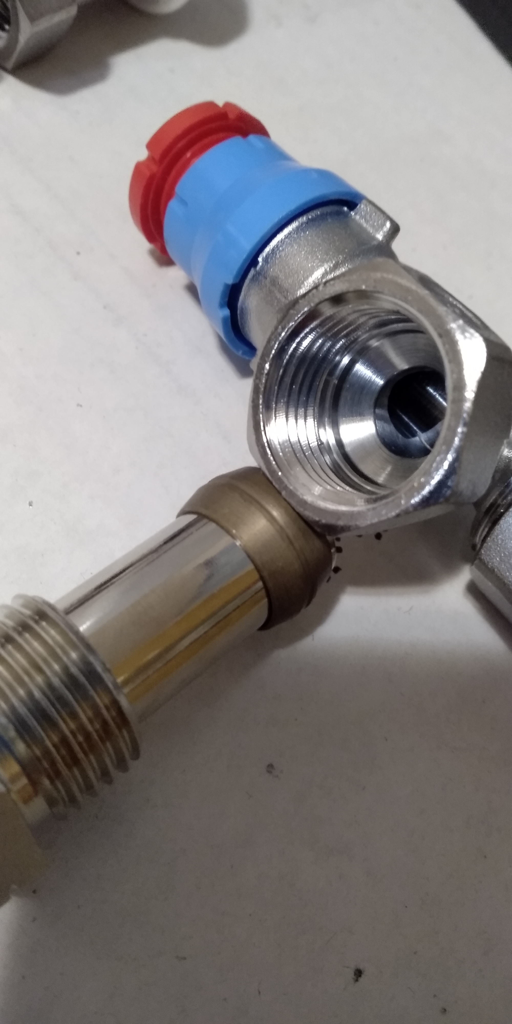

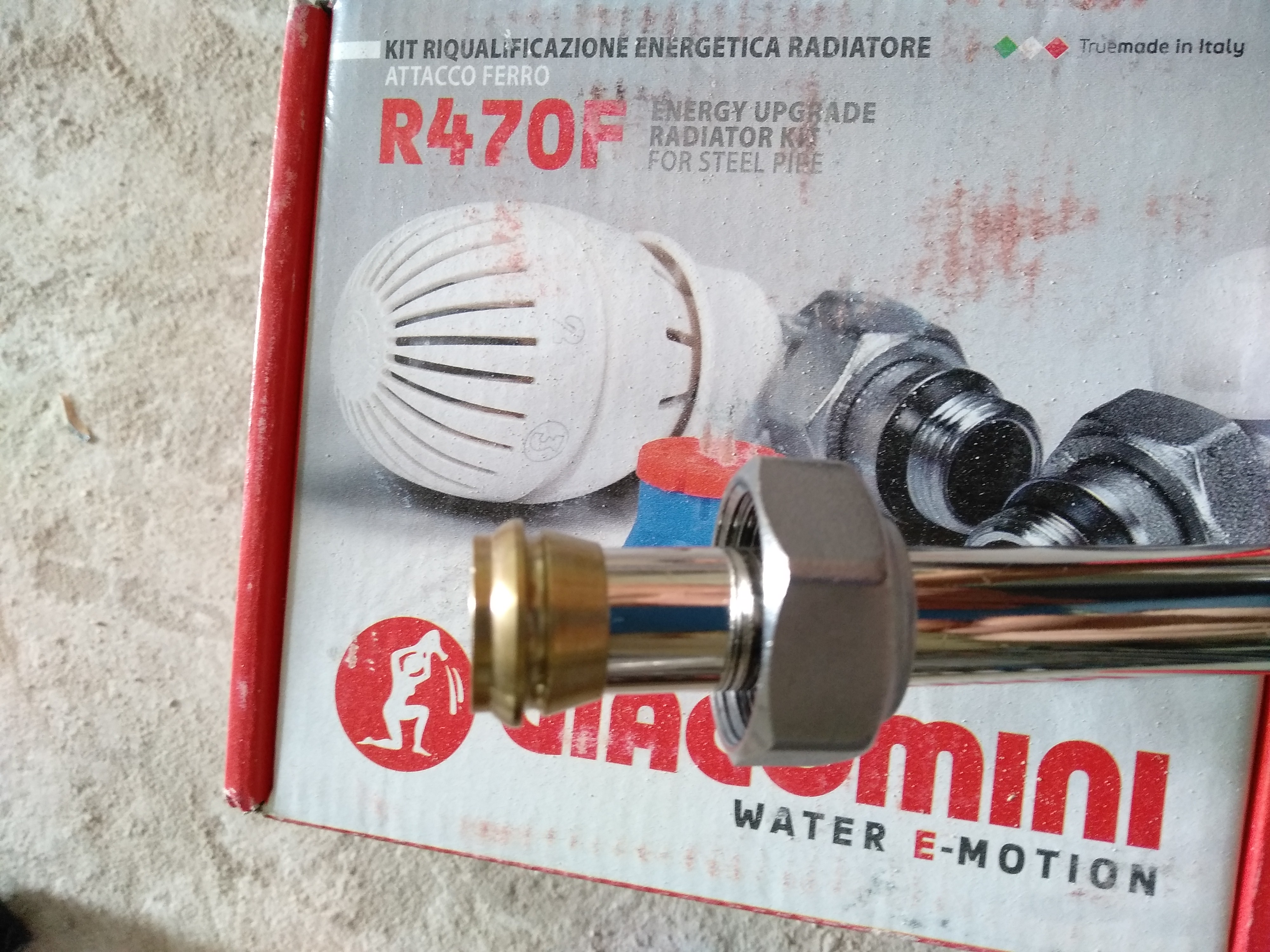

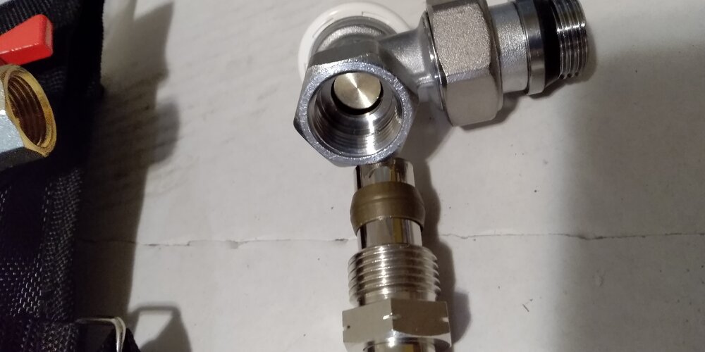

andrey-auv Опубліковано: 7 серпня 2019 Поділитись Опубліковано: 7 серпня 2019 Андрей большое спасибо за ответ. А подскажи еще по вот этим двум фото что лучше выбрать и как без резинового уплотнителя это работает. Посилання на коментар Поділитися на інших сайтах More sharing options...
murava Опубліковано: 7 серпня 2019 Поділитись Опубліковано: 7 серпня 2019 Без резинового уплотнителя это работает , поскольку гайка сдавливает цангу и уплотнение идет метал-металл. Однако оно расчитано на медь, с нержами и хромом оно чуть хуже работает. По возможности юзайте резинку 2 Посилання на коментар Поділитися на інших сайтах More sharing options...
andrey-auv Опубліковано: 7 серпня 2019 Поділитись Опубліковано: 7 серпня 2019 Да уже куплено. Вот теперь вопрос искать что то или ставить?? Посилання на коментар Поділитися на інших сайтах More sharing options...
murava Опубліковано: 7 серпня 2019 Поділитись Опубліковано: 7 серпня 2019 Забудьте, с этими дешевыми кранами этот фокус с медной цангой не пройдет - для этого надо в конце резьбы иметь небольшой выточеный конус, а у джакомини из пакета этого нет. Купите нормальные краны типа данфоса и крутите. Но дороже, да 1 Посилання на коментар Поділитися на інших сайтах More sharing options...
andrey-auv Опубліковано: 7 серпня 2019 Поділитись Опубліковано: 7 серпня 2019 Наверное дешевле цангу с резиновым уплотнителем купить))) Посилання на коментар Поділитися на інших сайтах More sharing options...
murava Опубліковано: 7 серпня 2019 Поділитись Опубліковано: 7 серпня 2019 Резинка накручивае ся на евроконусный переходник, прийдется купить и его. Суммарно конструкция будет некрасивая Посилання на коментар Поділитися на інших сайтах More sharing options...
andrey-auv Опубліковано: 7 серпня 2019 Поділитись Опубліковано: 7 серпня 2019 Ну тогда попандос. Цанга по герц может и арматуру герц?? Посилання на коментар Поділитися на інших сайтах More sharing options...
murava Опубліковано: 7 серпня 2019 Поділитись Опубліковано: 7 серпня 2019 Хз, я не пробовал. Но наверное сработает Посилання на коментар Поділитися на інших сайтах More sharing options...

Leon26 Опубліковано: 7 серпня 2019 Поділитись Опубліковано: 7 серпня 2019 профи, подскажите, чем заменить это недоразумение(см. фото), единственное требование, усилие передаваемое сливному клапану,должно быть направлено, перпендикулярно стене. Стоит в производственном санузле.Ну почему же "недоразумение"..? Весьма достойный гаджет. У меня в квартире лет десять, а то и больше, стоял, когда ещё водяных счетчиков не было. Альтернативой ему был только смывной бачек, но бачек проигрывал этому крану во всех отношениях. Единственное что ему нужно, так это хорошее давление воды и подключение не заужать. Посилання на коментар Поділитися на інших сайтах More sharing options...
