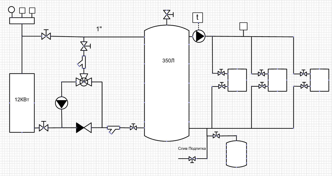

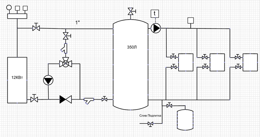

Вот накидал план обвязки. Подскажите, все ли учтено.
Слева обвязка вся дюймовой трубой. Насос в нагрузке будет включаться от комнатного термостата.
По схеме все правильно. Что будет вкл. и выкл. насос ТТ?
Пока думаю. Либо простой термостат по температуре подачи на выходе из котла, например, включить при 30 градусах (только растопил) и маслать до тех пор, пока до этих же 30 не остынет (все прогорело). Либо покупать какой-то блок автоматики для твердотопливника с рулением подачей воздуха, насосом и т.д. Хочется надежное дубовое решение.
Котел кронас 12кВт.
Так не годится, прогорело и работающий насос начинает охлаждать нагретый бак через котел.
Блок автоматики это правильно.

вкл и. выкл насоса котла по температуре дымохода.
