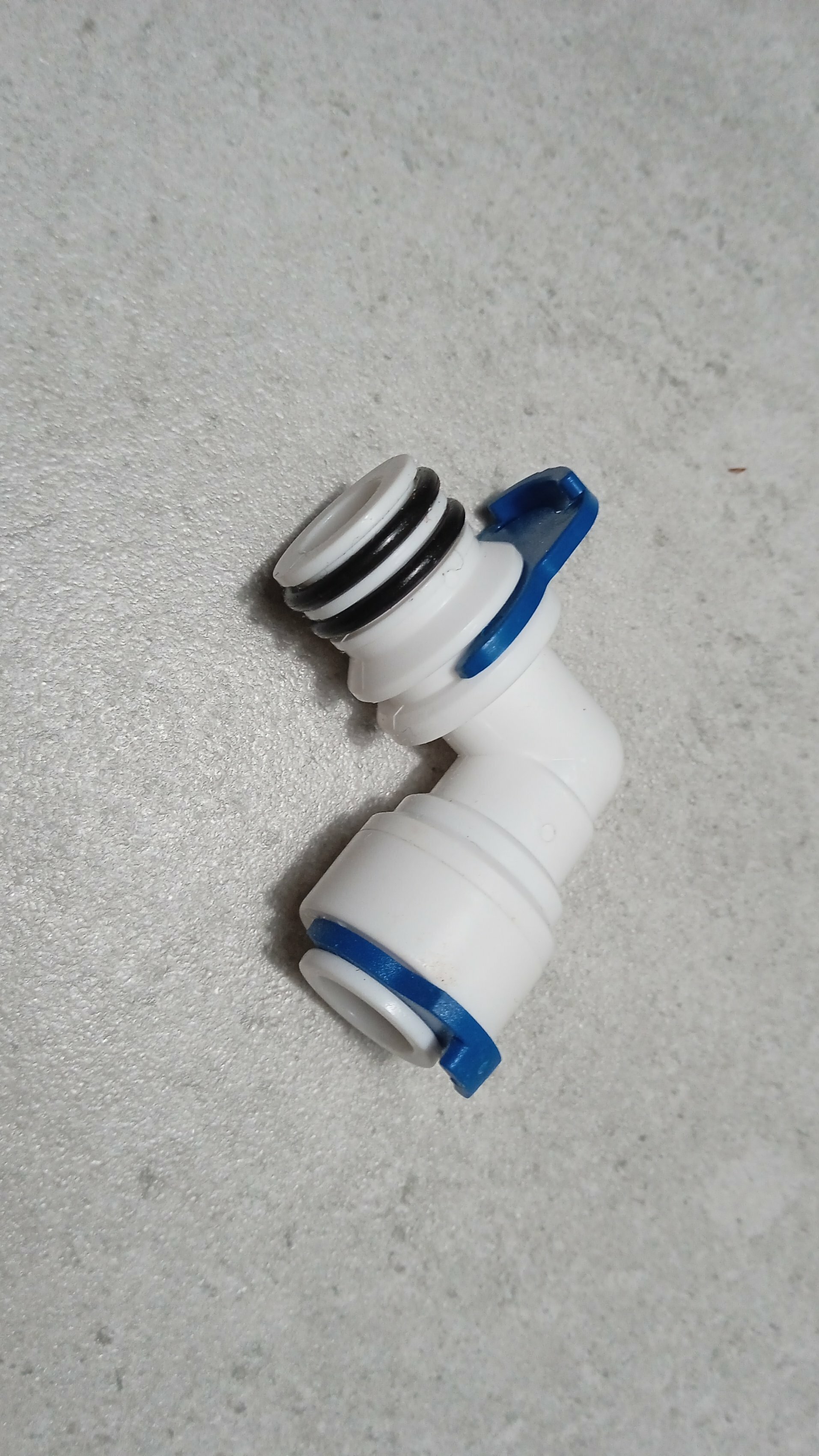

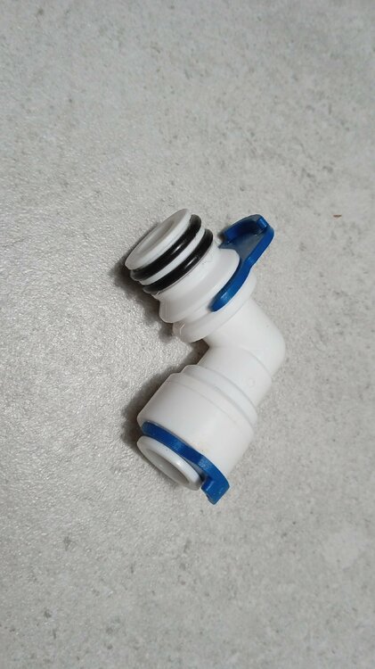

Дорофеев Сергей Опубліковано: 11 вересня Поділитись Опубліковано: 11 вересня Уважаемые, практикующие, сантехники. Прошу обьяснить мне что за деталь приехала с Али, вместо обычного колена для пластиковой трубы на 3/8"? Я не могу понять к чему он подсоединяется. Сторона с 2-мя резинками неразборная. Посилання на коментар Поділитися на інших сайтах More sharing options...
Сергей 31 Опубліковано: 11 вересня Поділитись Опубліковано: 11 вересня Похожий фиксатор на сливе водоочистки, но там 3/4" н. Осмосы, короче к чему-то такому. Посилання на коментар Поділитися на інших сайтах More sharing options...
Propeller Опубліковано: 11 вересня Поділитись Опубліковано: 11 вересня Посмотрите картинки prom.ua/ua/p2009029199-korpus-dlya-membrany.html 1 Посилання на коментар Поділитися на інших сайтах More sharing options...
Дорофеев Сергей Опубліковано: 11 вересня Поділитись Опубліковано: 11 вересня 9 минут назад, Propeller сказал: Посмотрите картинки prom.ua/ua/p2009029199-korpus-dlya-membrany.html Спасибо. Я понял. Это спец. колено, к спец. корпусу. Короче, можно выбросить. 1 Посилання на коментар Поділитися на інших сайтах More sharing options...

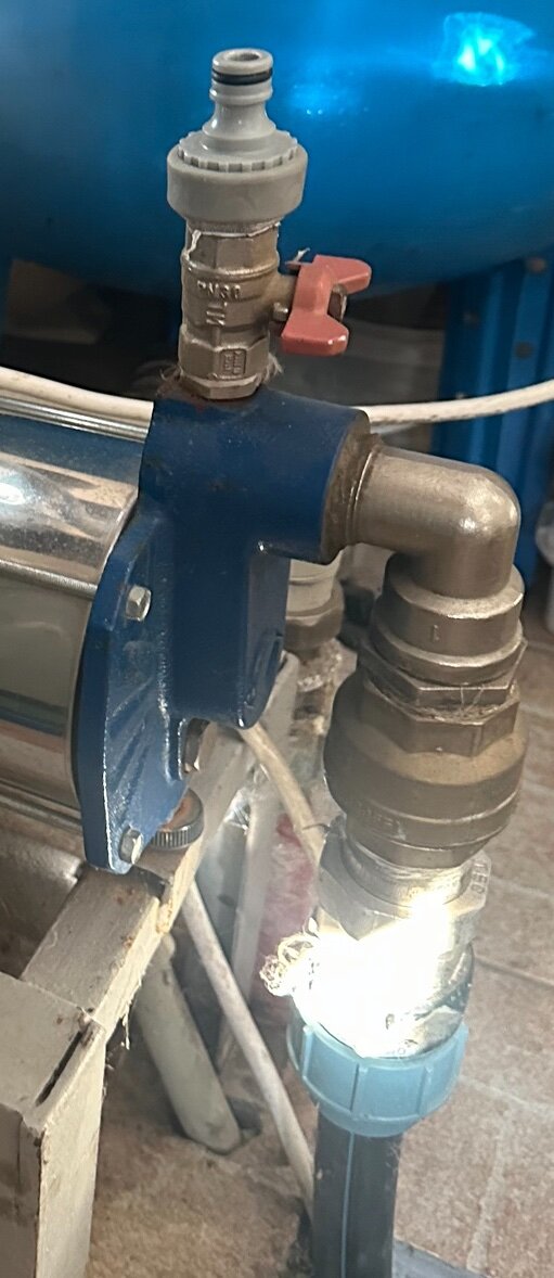

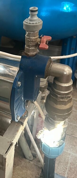

LITMANENko Опубліковано: 13 вересня Поділитись Опубліковано: 13 вересня Извините это снова я и то той же теме 🙃 А именно долив воды в поверхностный насос, без чего он не хочет работать. Сейчас в выход насоса вкручено реле давление BRIO TANK. После реле давления подключен гидроаккум. А что если гидроаккум подключить ДО реле давления? Не поможет ли это мне? То есть в выход насоса вкручиваю тройник, в этот тройник на один конец реле давления, на второй конец гидроаккумулятор. Не будет ли в этом случае гидроаккум восполнять потери во всасывающей трубе? Будет ли из ГА вода литься в обратную сторону, в сторону всасывающей трубы? Поскольку в реле давления есть обратный клапан, то подключение ГА после реле давления не позволяет воде литься в обратную сторону. И вот я подумал, а что если поставить его ДО? Посилання на коментар Поділитися на інших сайтах More sharing options...
andrey_ka Опубліковано: 13 вересня Поділитись Опубліковано: 13 вересня 44 хвилини тому, LITMANENko сказав: Извините это снова я и то той же теме 🙃 А именно долив воды в поверхностный насос, без чего он не хочет работать. Сейчас в выход насоса вкручено реле давление BRIO TANK. После реле давления подключен гидроаккум. А что если гидроаккум подключить ДО реле давления? Не поможет ли это мне? То есть в выход насоса вкручиваю тройник, в этот тройник на один конец реле давления, на второй конец гидроаккумулятор. Не будет ли в этом случае гидроаккум восполнять потери во всасывающей трубе? Будет ли из ГА вода литься в обратную сторону, в сторону всасывающей трубы? Поскольку в реле давления есть обратный клапан, то подключение ГА после реле давления не позволяет воде литься в обратную сторону. И вот я подумал, а что если поставить его ДО? Таким чином реле не буде бачити ГК. ПС.. Вже краще зробити байпас . Перед входом насоса ставите трійник і після реле ставите трійник. Ці трійники з`єднуєте трубою і посередині ставите кран. Таким чином ви будете мати весь запас води яка є після насоса для заповнення його та труби всмоктування. Їдете додому кран відкрили , приїхали кран закрили , насос в розетку , все працює , принаймні теоретично так має працювати. Посилання на коментар Поділитися на інших сайтах More sharing options...
naupv Опубліковано: 13 вересня Поділитись Опубліковано: 13 вересня А навіщо взагалі ви поставили ГА, якщо БРІО працює чудово без нього? Посилання на коментар Поділитися на інших сайтах More sharing options...
LITMANENko Опубліковано: 13 вересня Поділитись Опубліковано: 13 вересня 16 минут назад, naupv сказал: А навіщо взагалі ви поставили ГА Просто бо він у нас був + запас води + рідше насос вмикається? Навряд чи ГА є тут проблемою Посилання на коментар Поділитися на інших сайтах More sharing options...
naupv Опубліковано: 13 вересня Поділитись Опубліковано: 13 вересня 3 хвилини тому, LITMANENko сказав: Просто бо він у нас був + запас води + рідше насос вмикається? Навряд чи ГА є тут проблемою є, бо в самому релє є мікро ГА Посилання на коментар Поділитися на інших сайтах More sharing options...
LITMANENko Опубліковано: 13 вересня Поділитись Опубліковано: 13 вересня Только что, naupv сказал: 4 минуты назад, LITMANENko сказал: Просто бо він у нас був + запас води + рідше насос вмикається? Навряд чи ГА є тут проблемою є, бо Але ми не можемо побороти втрату води. Сьогодні долили 3 літри. Це за неділю. Це ж не ГА винуватий. Буду виймати трубу з колодязя і шукати куди втікає вода. Ідея була поставити ГА до реле, щоб ГА компенсував ці три літри і не довелося доливати Посилання на коментар Поділитися на інших сайтах More sharing options...
LITMANENko Опубліковано: 13 вересня Поділитись Опубліковано: 13 вересня 5 часов назад, andrey_ka сказал: Таким чином реле не буде бачити ГК. Що таке гк? Для чого реле бачити гк? Посилання на коментар Поділитися на інших сайтах More sharing options...
andrey_ka Опубліковано: 13 вересня Поділитись Опубліковано: 13 вересня 29 хвилин тому, LITMANENko сказав: Що таке гк? Гідроакумулятор . Не ту літеру надрукував. Посилання на коментар Поділитися на інших сайтах More sharing options...
Propeller Опубліковано: 13 вересня Поділитись Опубліковано: 13 вересня (змінено) 2 часа назад, LITMANENko сказал: Що таке гк? Для чого реле бачити гк? Може я щось пропустив. А у вас хоч десь в магістралі після насосу (від насоса до споживачів) є манометр? Ви писали про мінус 3 літра за неділю. Це за день, чи за тиждень? Змінено 13 вересня користувачем Propeller Посилання на коментар Поділитися на інших сайтах More sharing options...
LITMANENko Опубліковано: 13 вересня Поділитись Опубліковано: 13 вересня 2 часа назад, andrey_ka сказал: Гідроакумулятор В стандартному варіанті у вихід насоса вкручується пятернік. В пятернік вкручується на один вхід ГА а на інший реле. Я зараз питаю по суті те саме — пропоную у вихід вкрутити трійник і накрутити на трійник реле на одну сторону, на іншу ГА. Що означає реле не буде бачити ГА? Для чого йому бачити га? Тиск впаде і реле запустить насос. Насос заповнить і га. Потім насос зупиниться і га буде подавати воду. Посилання на коментар Поділитися на інших сайтах More sharing options...
LITMANENko Опубліковано: 13 вересня Поділитись Опубліковано: 13 вересня 1 час назад, Propeller сказал: А у вас хоч десь в магістралі після насосу (від насоса до споживачів) є манометр? Ви писали про мінус 3 літра за неділю. Це за день, чи за тиждень? Манометр є в реле тиску. Загугліть BRIO TANK. Три літри і додаю через неділю як приїду. Три пляшки по літру. Тобто на мою думку втрата суттєва. При тому що зворотній клапан новий. Посилання на коментар Поділитися на інших сайтах More sharing options...
Фрай Опубліковано: 13 вересня Поділитись Опубліковано: 13 вересня 12 хвилин тому, LITMANENko сказав: Манометр є в реле тиску. Загугліть BRIO TANK. та бажано мати не лише там. Тоді у вас буде уявлення що і де у вас відбувається або з чим є проблема. 15 хвилин тому, LITMANENko сказав: Що означає реле не буде бачити ГА? Для чого йому бачити га? Здається я починаю згадувати для чого у мене окрім BRIO стоїть додаткове реле. ) Була якась некоректна робота в парі з ГА 21 хвилину тому, LITMANENko сказав: Манометр є в реле тиску. Загугліть BRIO TANK. Три літри і додаю через неділю як приїду. Тиск на манометрі незмінний чи падає на нуль? Ота задумана вами схема дасть можливість відкриваючи кранік по приїзду обходитись без пляшок. Заповнив порожнину насоса з ГА і вмикай. Посилання на коментар Поділитися на інших сайтах More sharing options...
Propeller Опубліковано: 13 вересня Поділитись Опубліковано: 13 вересня 1 час назад, Фрай сказал: Тиск на манометрі незмінний чи падає на нуль? тому й спитав про манометр Посилання на коментар Поділитися на інших сайтах More sharing options...
LITMANENko Опубліковано: 14 вересня Поділитись Опубліковано: 14 вересня Коли я приїзжаю то відкриваю воду і напор води добрий. Можна і руки помити і трохи посуду. Тобто за насосом тиск є і ГА працює. Потім вмикається насос як це і має бути. Жужжить але не качає. От тоді я вже і доливаю воду. Посилання на коментар Поділитися на інших сайтах More sharing options...
Фрай Опубліковано: 14 вересня Поділитись Опубліковано: 14 вересня Отже ЗК у реле тиску тримає добре, не тримає нижній клапан або негерметично до насосу. Я б таки спробував поставити ще один перед насосом, це ж простіше ніж ставити тройник. Посилання на коментар Поділитися на інших сайтах More sharing options...

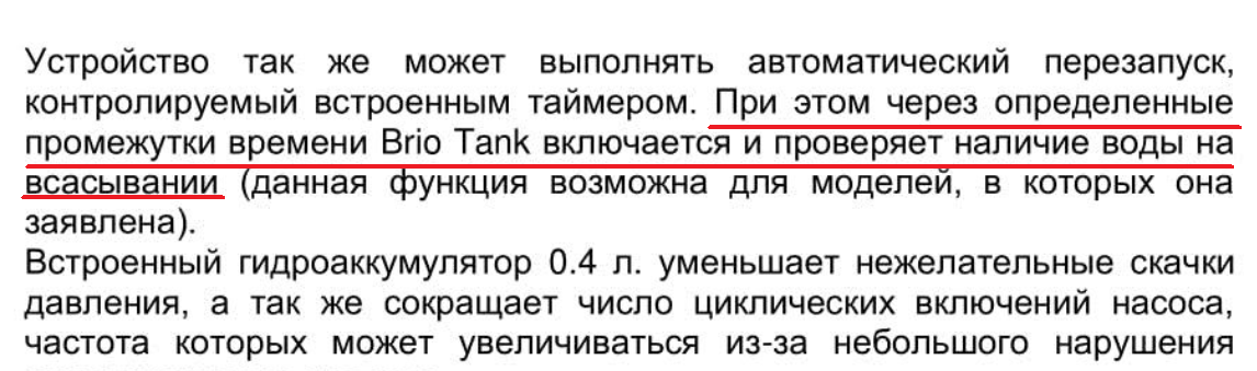

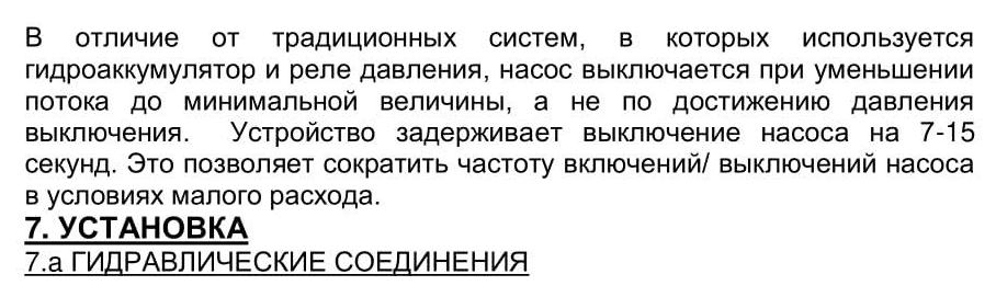

andrey_ka Опубліковано: 14 вересня Поділитись Опубліковано: 14 вересня 9 годин тому, LITMANENko сказав: В стандартному варіанті у вихід насоса вкручується пятернік. В пятернік вкручується на один вхід ГА а на інший реле. Я зараз питаю по суті те саме — пропоную у вихід вкрутити трійник і накрутити на трійник реле на одну сторону, на іншу ГА. Що означає реле не буде бачити ГА? Для чого йому бачити га? Тиск впаде і реле запустить насос. Насос заповнить і га. Потім насос зупиниться і га буде подавати воду. У вас інше реле , воно працює не по тиску , а по витраті. В принципі воно ваш ГА ігнорує де б ви його не встановили. А те , що ви думаєте нібито ГА працює , бо ви встигаєте помити руки і.т.п... , то це лише затримка вимкнення насоса. І за час цієї затримки (7-15с) насос і накачує в ГА певну кількість води. Принаймні , наскільки я зрозумів логіку роботи цього реле. ПС..В принципі ваша ідея також робоча. Але це не вирішення проблеми. Сьогодні тікає 3л , завтра 6л. Через деякий час ГА вже не буде вистачати і знову танці з бубном. ПСС.. У вашого реле є така функція ? 1 Посилання на коментар Поділитися на інших сайтах More sharing options...
LITMANENko Опубліковано: 14 вересня Поділитись Опубліковано: 14 вересня 1 час назад, andrey_ka сказал: У вашого реле є така функція ? Думаю, що немає. Інакше б я помітив що насос запускається, хоча ніхто не користується водою. Та і в цьому випадку мабуть що не було б втрати води. Насос би підкачував. Значить гідроаккумулятор таки можна підключити паралельно з реле? В сподіванні що ГА буде поповнювати воду у всмоктуючій магістралі. 1 Посилання на коментар Поділитися на інших сайтах More sharing options...
ЯД Опубліковано: 14 вересня Поділитись Опубліковано: 14 вересня (змінено) 6 хвилин тому, LITMANENko сказав: Думаю, що немає. Інакше б я помітив що насос запускається, хоча ніхто не користується водою. Та і в цьому випадку мабуть що не було б втрати води. Насос би підкачував. Значить гідроаккумулятор таки можна підключити паралельно з реле? В сподіванні що ГА буде поповнювати воду у всмоктуючій магістралі. Имхо конечно, но если вы подключите ГА в параллель, то через неделю и руки не помоете) Вы ж не знаете, с какой скоростью сливается вода с насоса. На неделю и весь ГА можно спустить. Самое простое - как мистер Фрай предложил - ОК перед насосом. Только ж при этом сделать качественно. Я ж не думаю, что у вас сама не герметична Змінено 14 вересня користувачем ЯД Посилання на коментар Поділитися на інших сайтах More sharing options...
andrey_ka Опубліковано: 14 вересня Поділитись Опубліковано: 14 вересня 1 хвилину тому, LITMANENko сказав: Значить гідроаккумулятор таки можна підключити паралельно з реле? В сподіванні що ГА буде поповнювати воду у всмоктуючій магістралі. Думаю , так. Поставити на вході в ГА кран , щоб мати можливість обслуговування і відсікання ГА від системи. Посилання на коментар Поділитися на інших сайтах More sharing options...
