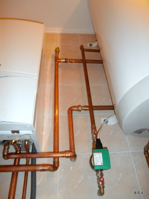

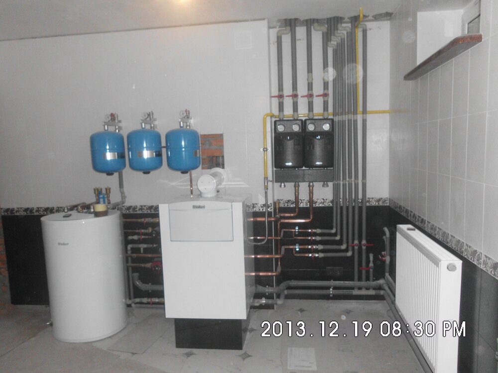

Возможно не совсем то, о чем вопрос, но вдруг поможет. Мои измышления:
1. Делаем лучевую систему отопления (или смешанную), каждая ветка - отдельное помещение в квартире. Коллектор подачи с ручными запорными клапанами (с возможностью установки электротермического сервопривода).
2. На все ветки ставим НЗ сервоприводы.
3. В помещениях устанавливаем термостаты (можно беспроводные).
4. Термостаты открывают термоклапаны если температура в соответствующих помещениях ниже заданной.
5. Если открыт хоть один термоклапан (через реле) котел включается на отопление.
6. Установка теплоаккумулятора - существенно повысит экономичность такой системы.

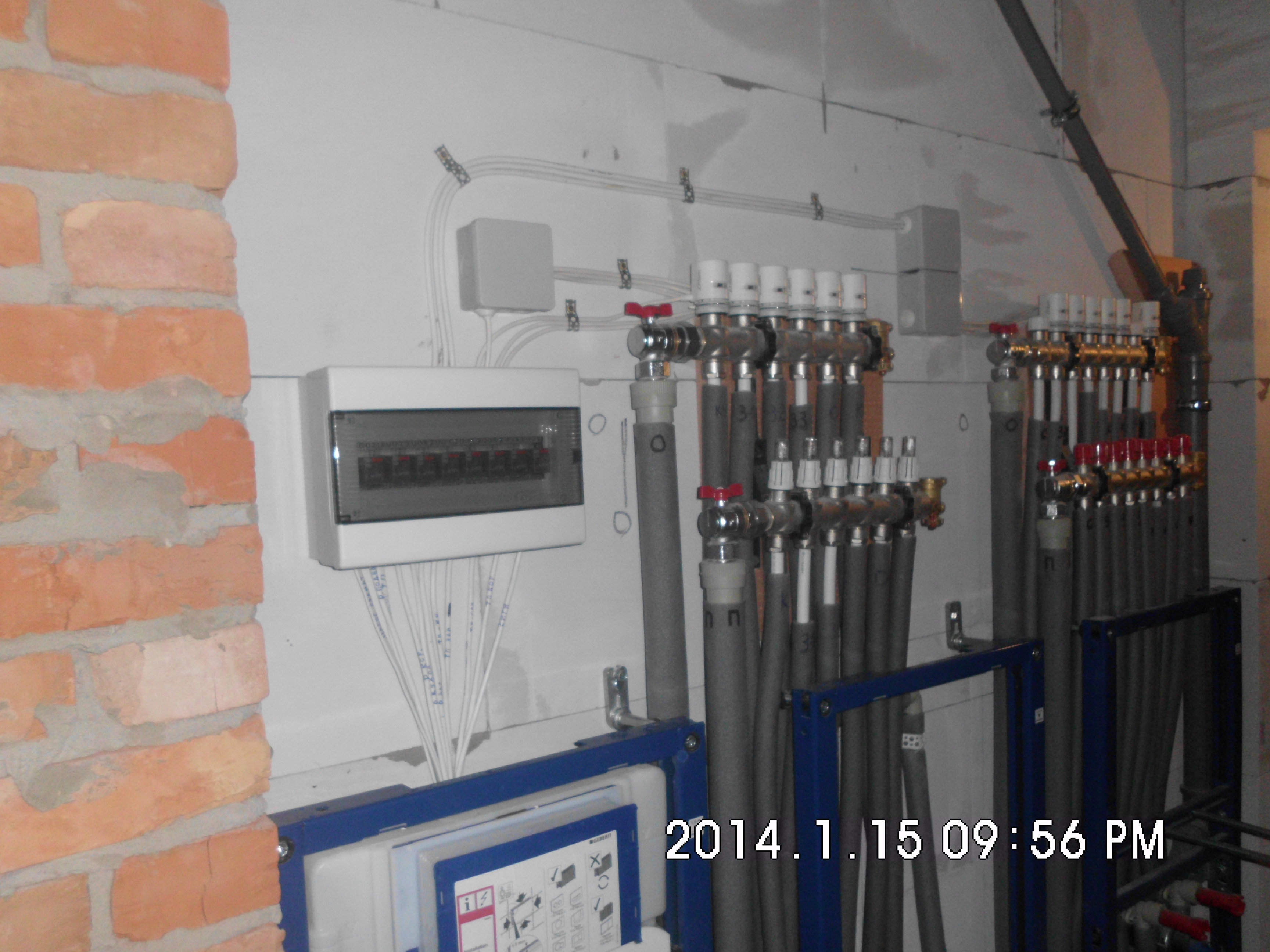

Совершенно верно вы говорите, на фото сделана система управления по этому принципу управления.

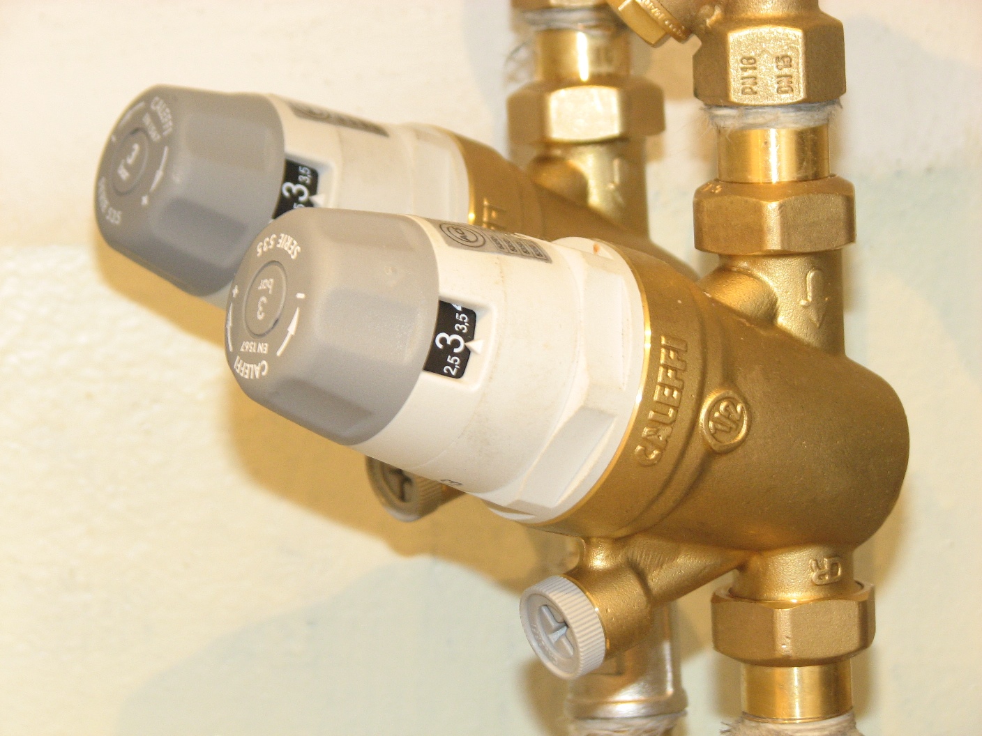

Заменил входную группу в квартире на редукторы "Caleffi", счётчики "Zenner" и запорную арматуру "Bonomi". При включении слабого напора горячей воды или воды с подмесом горячей воды начинает вибрировать редуктор на подаче горячей воды и появляется гул по стояку. При увеличении напора гул исчезает. На среднем и большом напоре, а также при включении холодной воды проблем нет.
В чём причина и что делать?

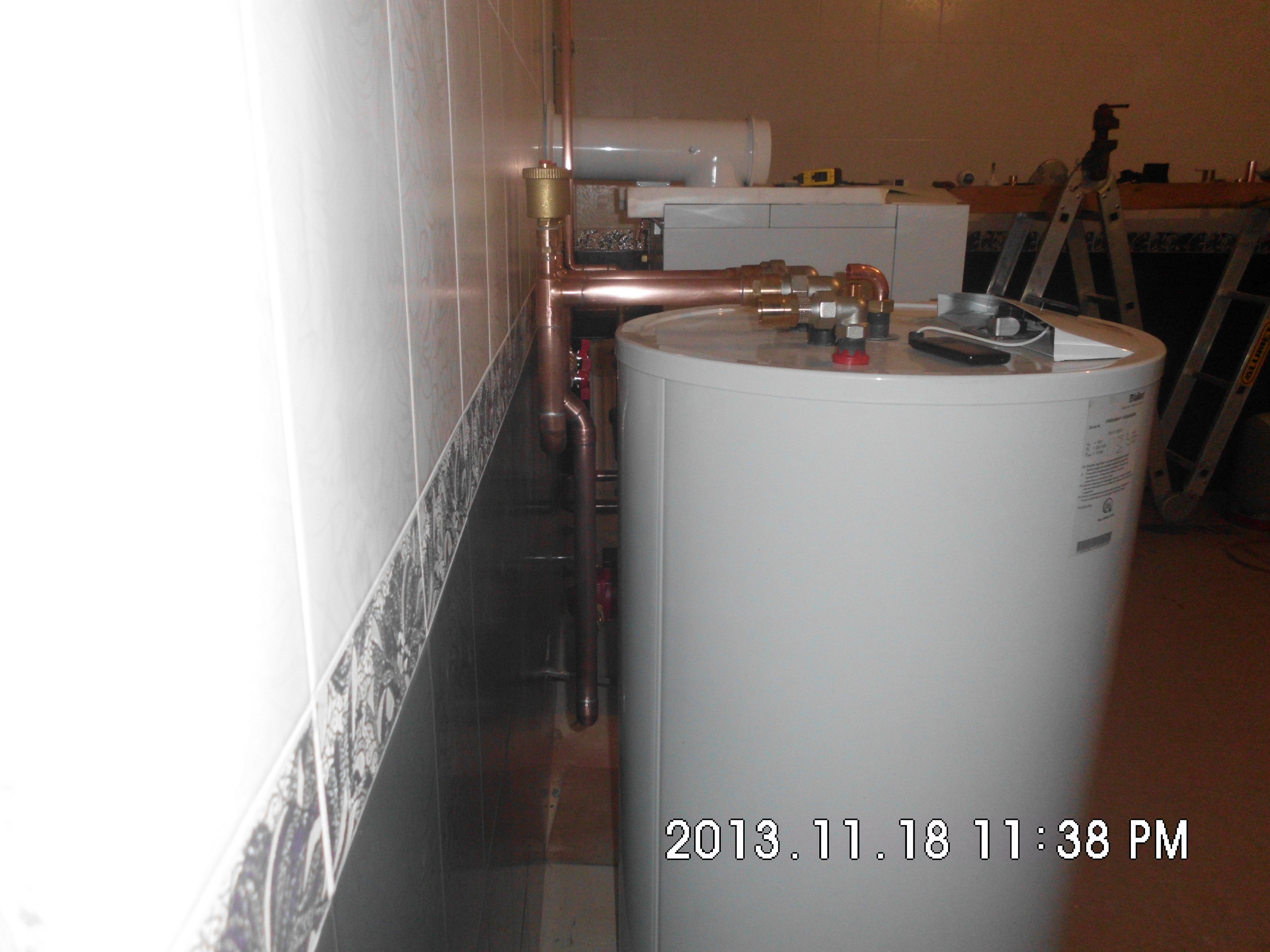

Просветите пожалуйста по такому вопросу. Подбираю себе комплектующие на котельную и возник вопрос - у эл. котла и у бойлера (drazice okc 100) выходы сделаны в виде куска трубы с наружной резьбой (извиняюсь, но лучше это описать не могу :oops:). Какой из вариантов подключения (к медным трубам) правильно использовать в моем случае:

Номер 2....
Это навесной бойлер.
№1 да если поместится.
№2 трудно ключем зажать американку.
Я обычно выношу американку за приделы бойлера.
Сергей_84, первый вариант хуже из-за хлипости уголка ?
Стоит ли вообще использовать медные накидные гайки под пайку ? или лучше бронзовые ?
нет, просто на конце черной стали неровная поверхность, поэтому прилегание паронитовой прокладки может быть неидеальным, поэтому лучше в этом месте использовать паковочное соединение...так надежней..

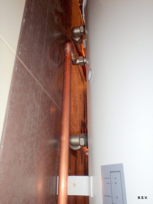

Добавлю, там в железные трубы вставлены пластиковые, с типа "шайбой" на торце (не знаю как правильно назвать).
Я использовал обычную американку, а в нее вкручивал латунную под пайку...
Типа так получилось...
Да ну,разве напильничком нельзя подровнять плоскость:)
По удобству этот уголок с накидной гайкой проще и надёжней относительно американки, так как американка имеет три резьбовых соединения а накидная гайка только одно,но вот один минус что высоко торчит.

Если есть "кобра", или "Neo", с узкими губками, то американку можно закрутить и за бойлером.
Если данных удобных девайсов в наличии нет, лучше сделать, как рекомендует Сергей.
