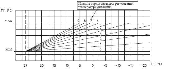

Сергей_84 Опубліковано: 5 червня 2013 Поділитись Опубліковано: 5 червня 2013 Только вот при такой схеме нежелательно использовать погодозависимую регулировку,так как при похолодании может пойти высокая температура. Не понял..это как? Выбираешь кривую, которая при -20 (например) дает максимум 50-55 градусов и никакой большой температуры, все регулируется согласно кривой Добавлено через 2 минуты Большое спасибо еще раз Сергею_84 и Interso. Дейстивтеьно без ваших комментариев я многое не понимал до конца. А что касается Kospel, то у них есть модель EKCO.L1p как раз для теплого пола (Т=30-60 град.) Не за что.. вы задавайте четкие вопросы, потому как вцелом все описывать достаточно долго и не очень удобно в рамках форума, а на четкие вопросы будет по возможности четкий ответ. Добавлено через 1 минуту Дак а что там выдумывать,брать Протерм да и всё. . Дык сам понимаешь, не всегда берется оборудование подороже, хотя я только "за" такой вариант, особенно в данном конкретном случае Посилання на коментар Поділитися на інших сайтах More sharing options...
Interso Опубліковано: 5 червня 2013 Поділитись Опубліковано: 5 червня 2013 Не понял..это как? Выбираешь кривую, которая при -20 (например) дает максимум 50-55 градусов и никакой большой температуры, все регулируется согласно кривой Ну а при -10 может быть недостаток в температуре. Посилання на коментар Поділитися на інших сайтах More sharing options...
Сергей_84 Опубліковано: 5 червня 2013 Поділитись Опубліковано: 5 червня 2013 Ну а при -10 может быть недостаток в температуре. это почему? Все регулирование абсолютно такое же как и у контроллеров смесительных узлов, кривые те же.... Никаких отличий нет Или ты хочешь сказать, что погодозависимое регулирования для ТП не катит? Посилання на коментар Поділитися на інших сайтах More sharing options...
Interso Опубліковано: 5 червня 2013 Поділитись Опубліковано: 5 червня 2013 это почему? Все регулирование абсолютно такое же как и у контроллеров смесительных узлов, кривые те же.... Никаких отличий нет Или ты хочешь сказать, что погодозависимое регулирования для ТП не катит? Да здесь вся проблема в том что смесительный узел поддерживает всегда одну и ту же температуру, но когда смесительного узла нет и пускать на прямую при погодозависимом регулировании температура в тп будет менятся, и она может так наизменятся что будет либо перегрев либо недогрев. Моё ИМХО, просто на котле установить к примеру температуру 40*С и пусть котелок в этом режиме работает,температурой в ТП и помещении пусть управляют термостаты. Посилання на коментар Поділитися на інших сайтах More sharing options...
Сергей_84 Опубліковано: 5 червня 2013 Поділитись Опубліковано: 5 червня 2013 Да здесь вся проблема в том что смесительный узел поддерживает всегда одну и ту же температуру, но когда смесительного узла нет и пускать на прямую при погодозависимом регулировании температура в тп будет менятся, и она может так наизменятся что будет либо перегрев либо недогрев. . ты говоришь какие-то нереальности.... перегревов и недогревов нет температура поддерживается точно так же как и при смесительном узле, просто роль смесителя выполняет горелка. Создается впечатление, что ты говоришь о вещах, которые не видел на практике.. ЗЫ Погодоуправляемый смеситель ТП не поддерживает одну и ту же температуру, а меняет ее в зависимости от погоды, как собственно и котел и делает это по тем же кривым, что и котел. Кстати все конденсационники в первую очеред заточены под такой режим без всяких смесителей. Посилання на коментар Поділитися на інших сайтах More sharing options...
Interso Опубліковано: 5 червня 2013 Поділитись Опубліковано: 5 червня 2013 ты говоришь какие-то нереальности.... перегревов и недогревов нет температура поддерживается точно так же как и при смесительном узле, просто роль смесителя выполняет горелка. Создается впечатление, что ты говоришь о вещах, которые не видел на практике.. ЗЫ Погодоуправляемый смеситель ТП не поддерживает одну и ту же температуру, а меняет ее в зависимости от погоды, как собственно и котел и делает это по тем же кривым, что и котел. Кстати все конденсационники в первую очеред заточены под такой режим без всяких смесителей. С погодозависимым контроллером для смесительного узла ТП я незнаком. Монтировал только смесителя прямого действия. И вот, регулирование котла с погодозависимой автоматикой и чисто контроллер с погодозависимой автоматикой для ТП могут существенно отличатся по алгоритму регулировки. ТП это не радиаторное отопление, где при изменении температуры на улице в радиаторы может подаватся температура и 80 и 40*С. Но вот с ТП есть ограничения, здесь нада чтобы эту верхнюю температуру при похолодании ктото сдерживал в приделах 50*С. Другими словами, есть ли у котла такой диапазон кривых при температуре на улице от 0*С до -25 поддерживать температуру теплоносителя в границах 30-50*С,если есть харашо. Если такого диапазона регулировок не будет значит будут танцы с бубном. В моём котле есть эти кривые но ещё толком не изучал их диапазон регулировки. 1 Посилання на коментар Поділитися на інших сайтах More sharing options...
Сергей_84 Опубліковано: 5 червня 2013 Поділитись Опубліковано: 5 червня 2013 Другими словами, есть ли у котла такой диапазон кривых при температуре на улице от 0*С до -25 поддерживать температуру теплоносителя в границах 30-50*С. Если такого диапазона регулировок не будет значит будут танцы с бубном. конечно же есть, вобще-то для погодозависимого управления это абсолютно нормальный диапазон. Вайлант в пример брать нет смысла, потому как там котлом управляет та же автоматика что и смесителем теплых полов. Поэтому Вайлант априори делает это на ура. Возьму к примеру Иммергаз,где, просто доставляется датчик и вот его график, можно выставить 1 1,5 2 и другие промежуточные значения. А у конденсационника еще есть и адаптация под диапазон 25-50 Работает четко , никогда не перегревает 1 Посилання на коментар Поділитися на інших сайтах More sharing options...
Interso Опубліковано: 5 червня 2013 Поділитись Опубліковано: 5 червня 2013 конечно же есть, вобще-то для погодозависимого управления это абсолютно нормальный диапазон. Вайлант в пример брать нет смысла, потому как там котлом управляет та же автоматика что и смесителем теплых полов. Поэтому Вайлант априори делает это на ура. Возьму к примеру Иммергаз,где, просто доставляется датчик и вот его график, можно выставить 1 1,5 2 и другие промежуточные значения. А у конденсационника еще есть и адаптация под диапазон 25-50 Работает четко , никогда не перегревает Сейчас немного поизучаю свой котёл по настройкам, в нём есть 60 параметров кривых. Посилання на коментар Поділитися на інших сайтах More sharing options...

Сергей_84 Опубліковано: 6 червня 2013 Поділитись Опубліковано: 6 червня 2013 Пойду мануалы на Нову Флориду курить. у конденсатников такой вариант беспроблемен, а у обычных как правило нижняя граница высше 30, а это по моему мнению не сильно подходит для подобного регулирования и там приходится применять комнатные термостаты и сервопривода. Хотя при подобной схеме с КК+ГС+2 насоса без смесителей на ТП я всегда требую разводки проводов на комнатные программаторы в южные комнтаы второго этажа дабы можно было более точно поддерживать температуру в них при небольшом перегреве. Тем более комнаты второго этажа -это спальни и там желательно делать температуру пониже чем в среднем по дому.. Посилання на коментар Поділитися на інших сайтах More sharing options...
Interso Опубліковано: 6 червня 2013 Поділитись Опубліковано: 6 червня 2013 у конденсатников такой вариант беспроблемен, а у обычных как правило нижняя граница высше 30, а это по моему мнению не сильно подходит для подобного регулирования и там приходится применять комнатные термостаты и сервопривода. Дак комнатные термостаты и сервопривода по любому нужны, независимо какой котелок. Посилання на коментар Поділитися на інших сайтах More sharing options...
Сергей_84 Опубліковано: 6 червня 2013 Поділитись Опубліковано: 6 червня 2013 Дак комнатные термостаты и сервопривода по любому нужны, независимо какой котелок. не факт, ТП достаточно саморегулируемая система и это подтверждают некоторые дома, выполненные только на ТП Посилання на коментар Поділитися на інших сайтах More sharing options...
Interso Опубліковано: 6 червня 2013 Поділитись Опубліковано: 6 червня 2013 не факт, ТП достаточно саморегулируемая система и это подтверждают некоторые дома, выполненные только на ТП Почитал свой паспорт,похоже что можна подобрать нужный коэфициент,регулировка разбита на 60 параметров,нижний предел температуры теплоносителя в моём котелке 38*С. По поводу регулировки температуры в помещениях без термостатов. Можна допустим отрегулировать нужную температуру в помещениях с помощью расходомеров и дальше эту заданную температуру будет поддерживать погодозависимая автоматика. Но это харашо будет если солнце будет стоять с одной стороны и ветер тоже. Дальше, санузлы нада подогревать не только в отопительный сезон но и в тёплый период года и желательно запрограммировать когда какую температуру держать а это повлечёт за собой установку термостатов. Как по мне оптимальный вариант это установка своих термостатов в санузлах и по термостату на этаж. Посилання на коментар Поділитися на інших сайтах More sharing options...
