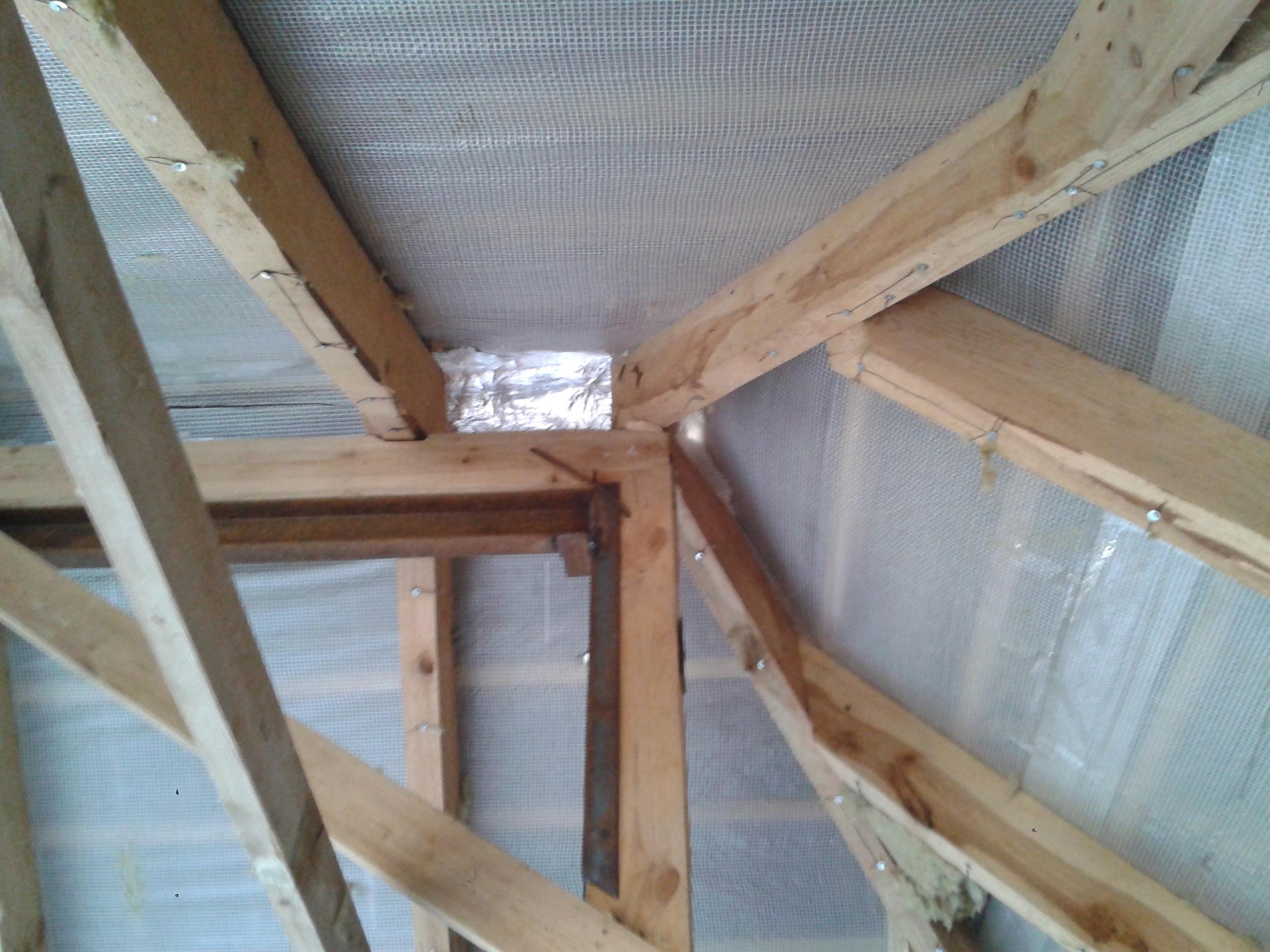

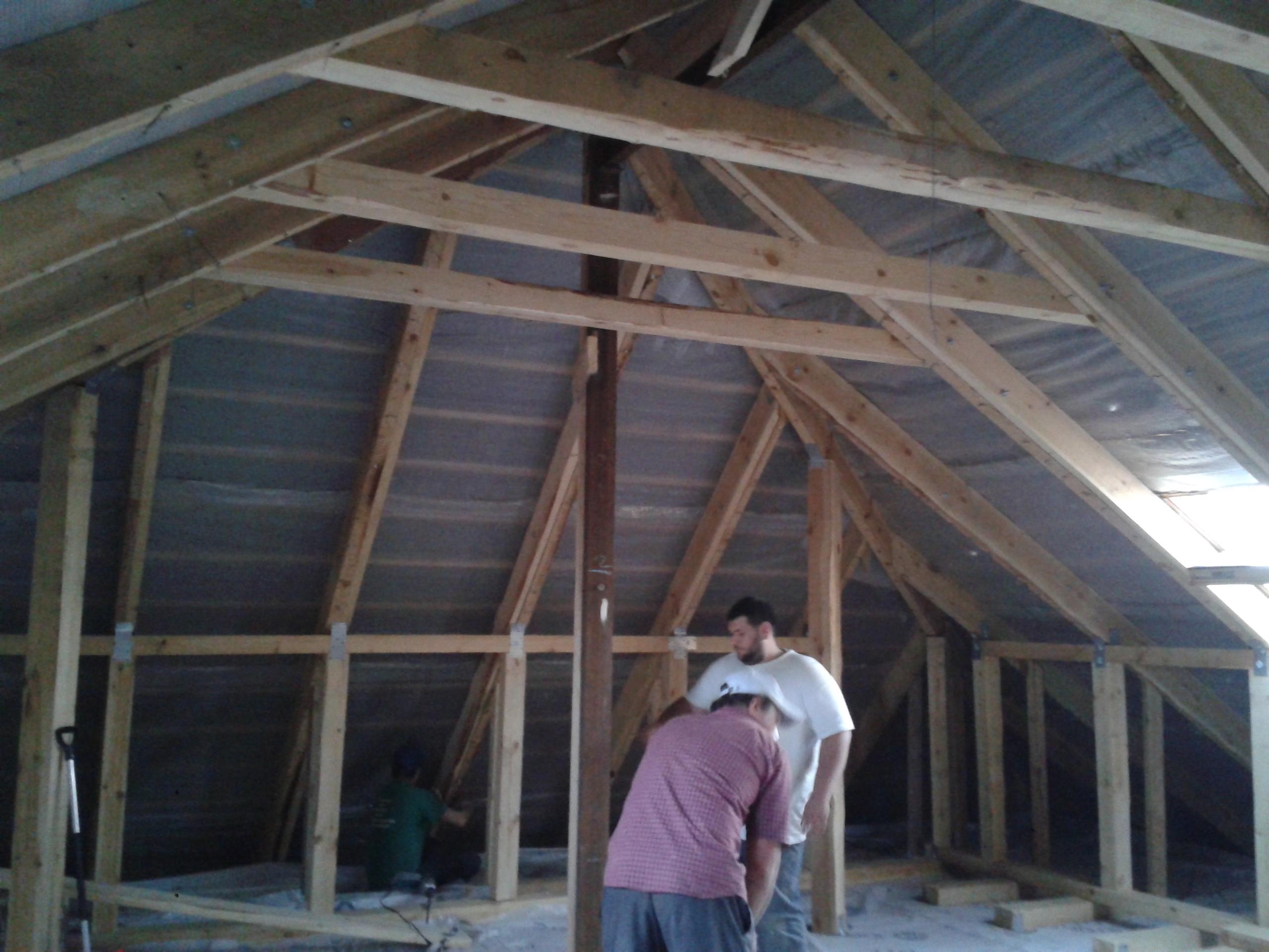

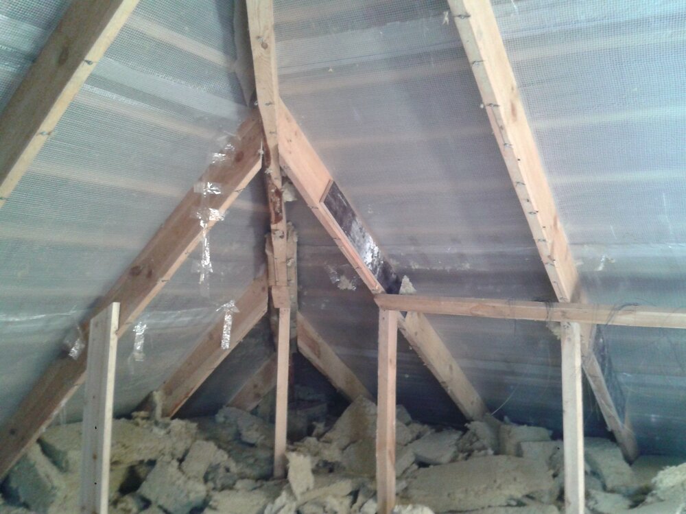

sergeyxray Опубліковано: 3 травня 2013 Поділитись Опубліковано: 3 травня 2013 Всем доброго времени суток. В этой ветке я хочу рассказать и показать как происходит реконструкция моей кровли. Начну с того, что изначально вся моя стройка велась прорабом и после того как 2 года тому назад я его выгнал, мне пришлось, шаг за шагом, переделывать все косяки. А их было такмного, что к крыше удалось дойти только сейчас. Итак что было: Крыша 4 ската с полукруглым эркером и одной ендовой. Стропилка сделана исключительно кривыми руками из таких же материалов. В проект дома, сделанный архитектором, никто даже не заглянул. Вместо мембраны лежал гидробарьер неизвестного происхождения и ППЧ в виде кровельного покрытия. Так как, один раз примерно год назад, вызывались кровельщики для инспекции кровельного пирога и устранения недостатков,но все закончилось очередным нае...ом , пришлось взять весь процесс в свои руки. Пока зимой шли другие работы я изучал устройство крыши. Читал, консультировался с самыми разными кровельщиками и тд. короче искал инфу. Затем был анализ материалов, что есть на рынке и составление оптимального пирога. Вот фотки того что было и что стало Посилання на коментар Поділитися на інших сайтах More sharing options...

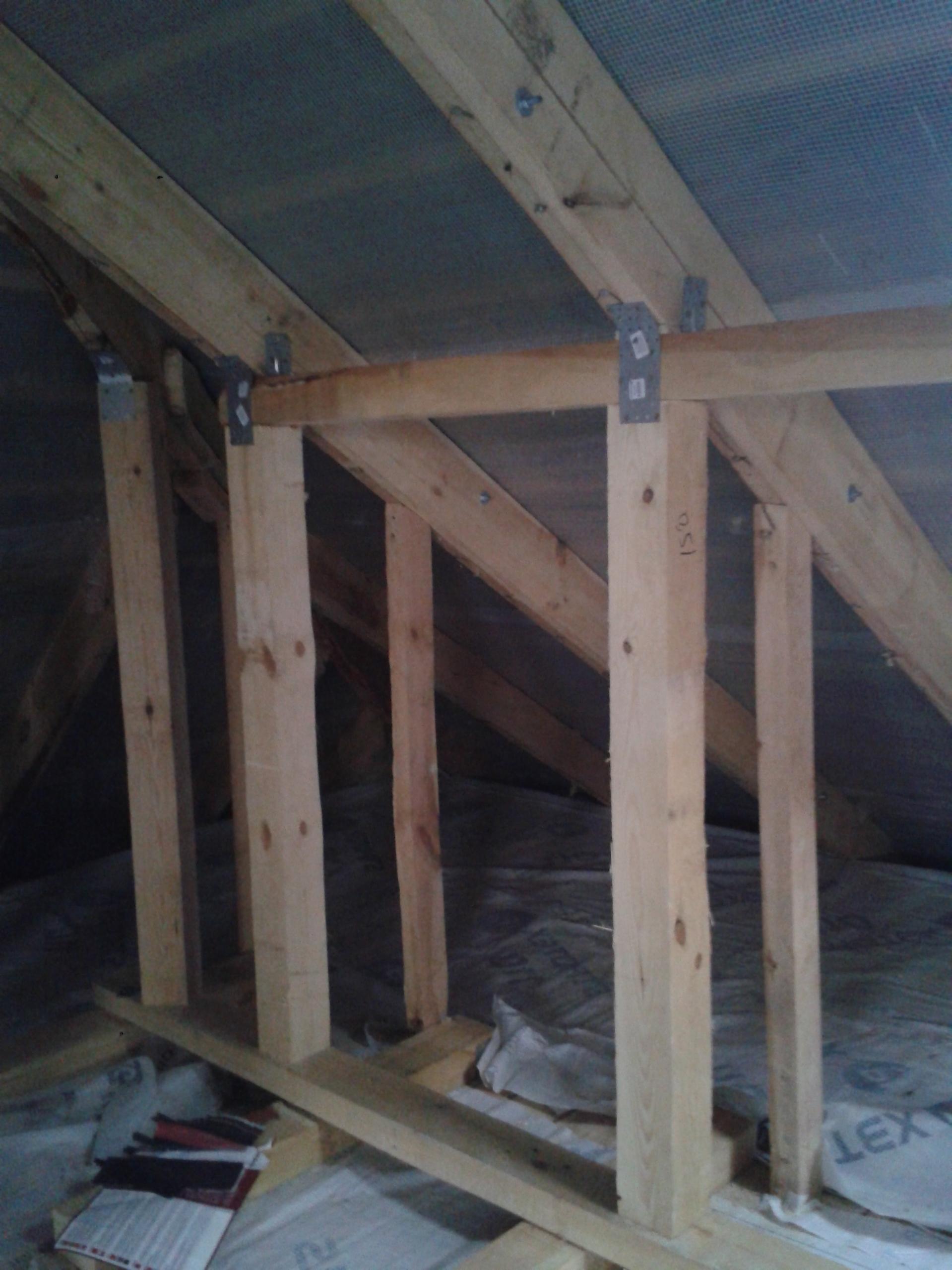

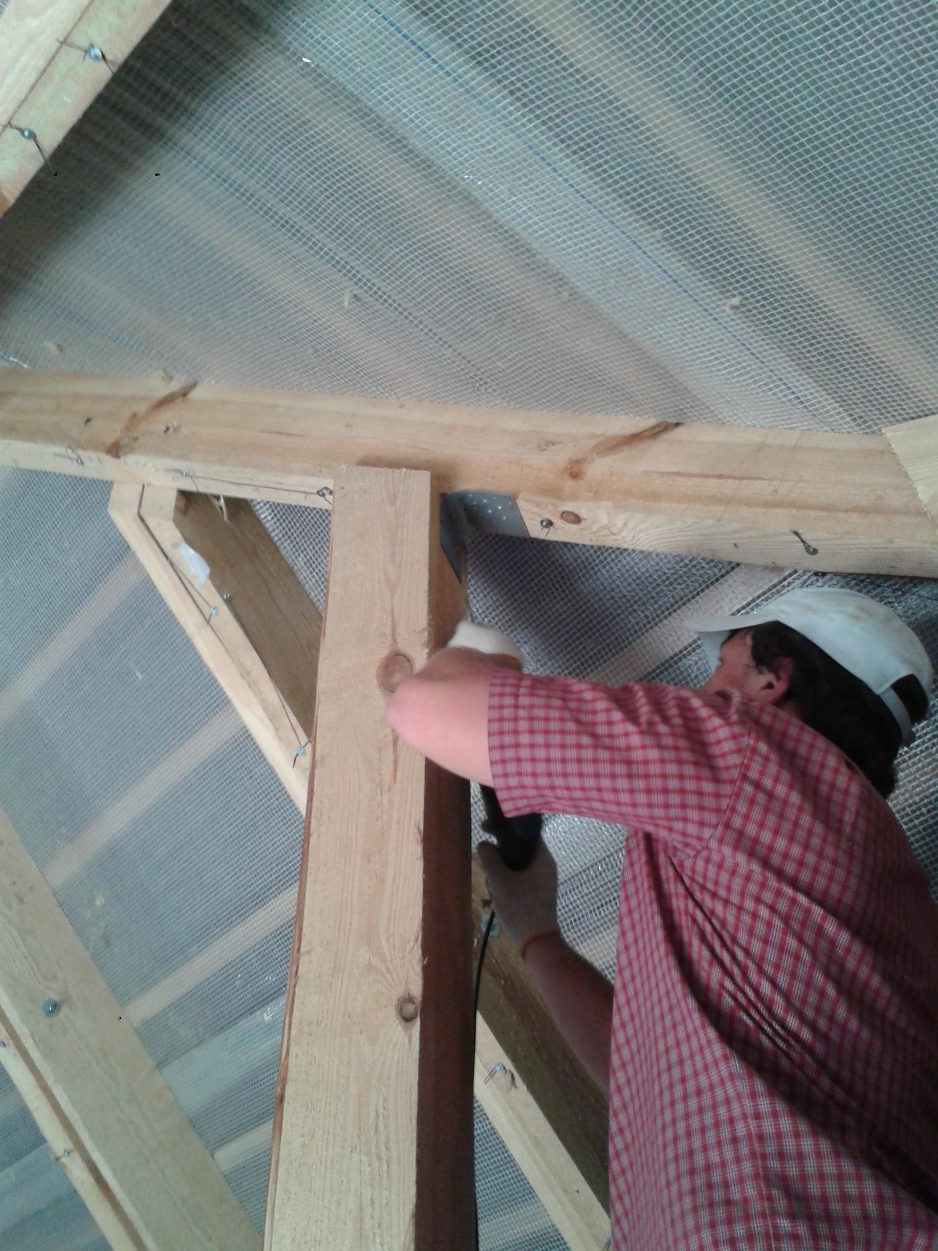

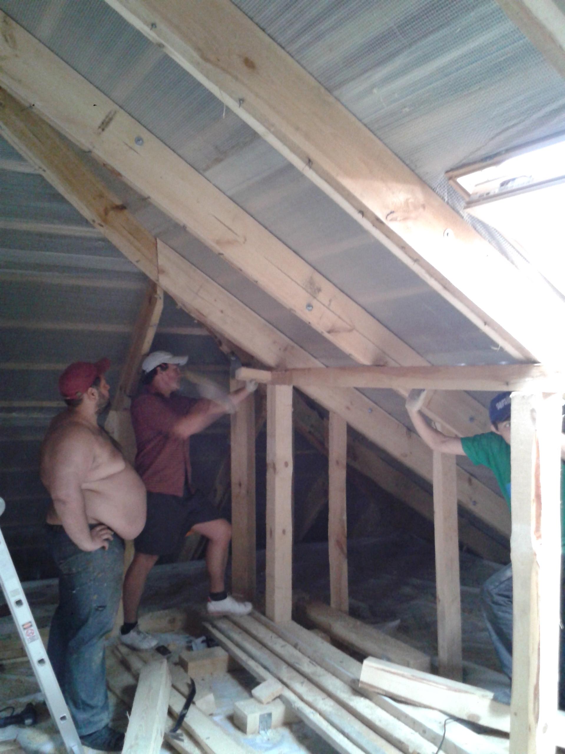

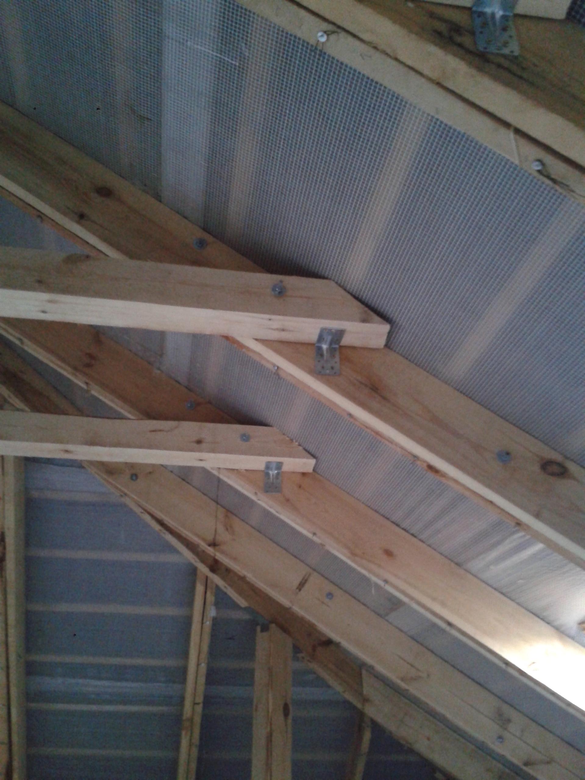

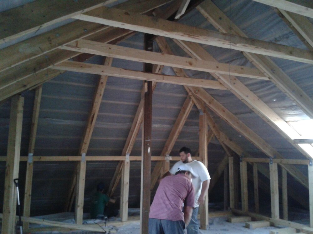

sergeyxray Опубліковано: 3 травня 2013 Автор Поділитись Опубліковано: 3 травня 2013 Теперь немного детальнее т.к. по фоткам не все видно. Стропилка до переделки была собрана на гвоздях, максимальная длина стропил 8.5 метров. Сечение 200х50. Причем в местах нагрузки многие были срощены ляпухами 20 мм и гвоздями. Подпорки просто не выдерживали никакой критики. Одна из стропил шла ВПЛОТНУЮ к дымоходу! Что сделали: 1. Перпендикулярно балкам перекрытия были уложены опорные брусы 150х100 мм длиной 6 метров. Они крепились к балкам перекрытий 14 шпилькой с усиленной шайбой и контргайками. 2. Все ляпухи были демонтированы и стропилы усилены такими же по сечению. Получилось 100х200 с пролетом 80 см. Вдоль всех стропил была пущена опорная балка сечением 120х100 и под каждой стропилой установлена подпорка. Все крепилось усиленными уголками и пластинами. Все что было рядом с дымоходом было обрезано и демонтировано. Весь дымоход был заделан Фаероком и обложен базальтовой ватой. 3. Стропилы сращивались при помощи 10 и 12 шпильки. Распорки также крепились шпильками и уголками. Сечение распорок 120х100. Под диагонали сечением 70х200 были установлены подпорки 150х150. Крепежные элементы пр-ва Финляндия , Литва и Украина. Шурупы оцинкованные 5х60. Все дерево было обработано специальным составом для стропил Remmers Adolit TPP. Причем опорные балки обрабатывались концентратом, а все остальное дерево уже разведенным по инструкции раствором. Так вот после сушки когда пилили уже обработанное дерево, от того которое было обработано концентратом летели икры и цепь на пиле убилась в хлам. Посилання на коментар Поділитися на інших сайтах More sharing options...

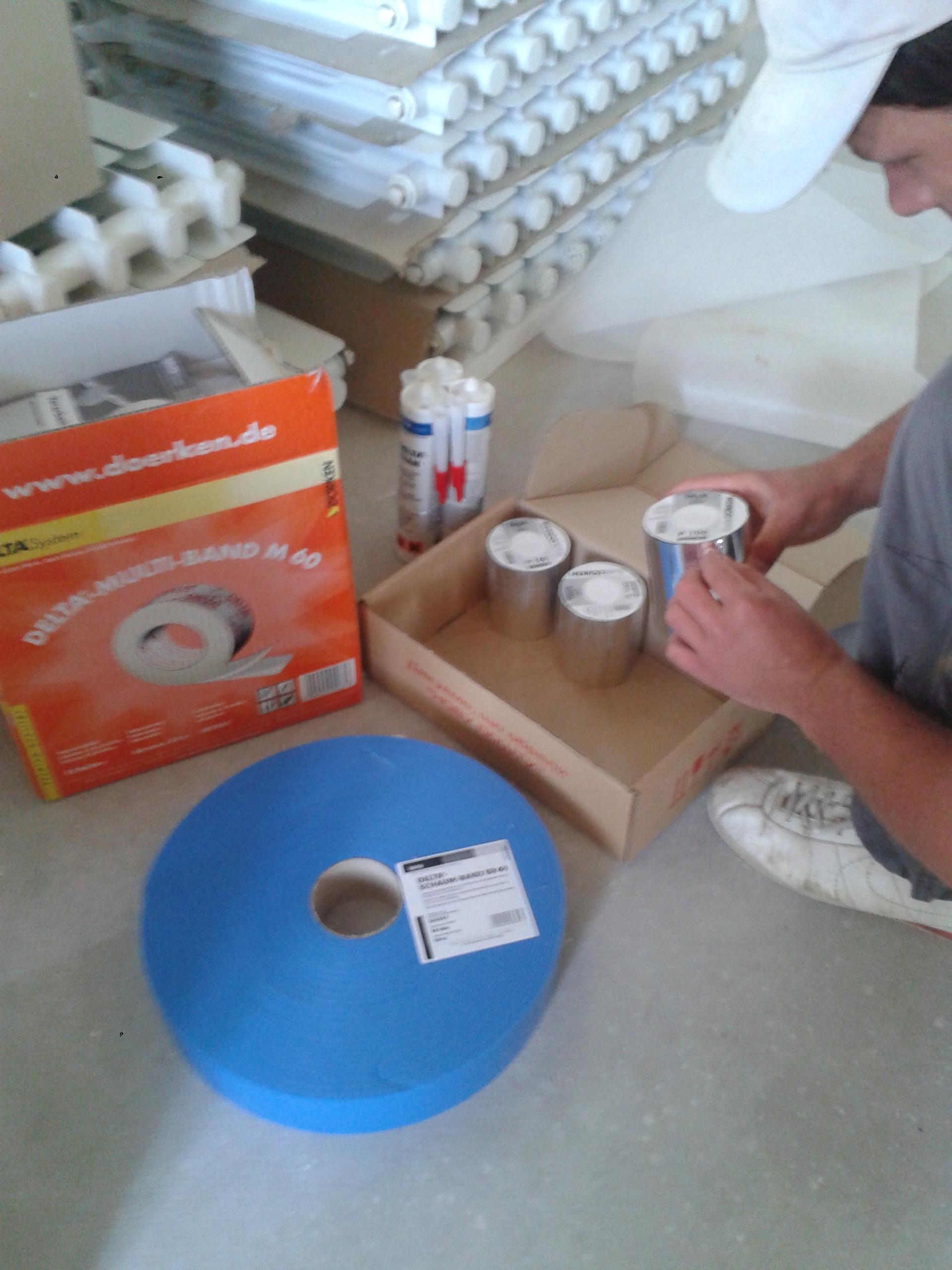

sergeyxray Опубліковано: 4 травня 2013 Автор Поділитись Опубліковано: 4 травня 2013 Позвольте поправить: вместо диффузной мембраны лежала конвеционная Уточните пожалуйста: вы изначально говорили о керамике. Теперь ППЧ. Что в результате предполагается? Замена ППЧ на керамику или просто переделка пирога с возвратом пластмассы на место? Предполагается установка СДМ Евровент супер. Проклейка нахлеста куплены Дельта дуобенд и Дельта мультибенд. Под контррейку куплен Дельта шаумбенд. Кровельный герметик куплен Дельта тан. Заказана черепица Робен монза плюс глазурь тобаго. Паробарьер буду брать Дельта Рефлекс. Окна Рото 7 серии. Крепить будем каждую вторую черепицу. Снегорезы плюс кованные решетки.На эркер буду заказывать наконечник с флюгером. После проверки ендовы решим что делать, менять существующую брасовскую на медь или нет. Кстати от Фокса отговорили на Доркене. Сказали что именно в моем случае нет смысла менять уже купленный Евровент на Фокс. А вот на терассу пойдет именно Фокс, т.к. там маленький угол наклона. А еще мне очень понравилась Дельта Макс. Ее буду ставить на баню при замене черепицы. Вот баня, кстати никак не могу решить какой формы сделать навес над этим боковым входом. Посилання на коментар Поділитися на інших сайтах More sharing options...

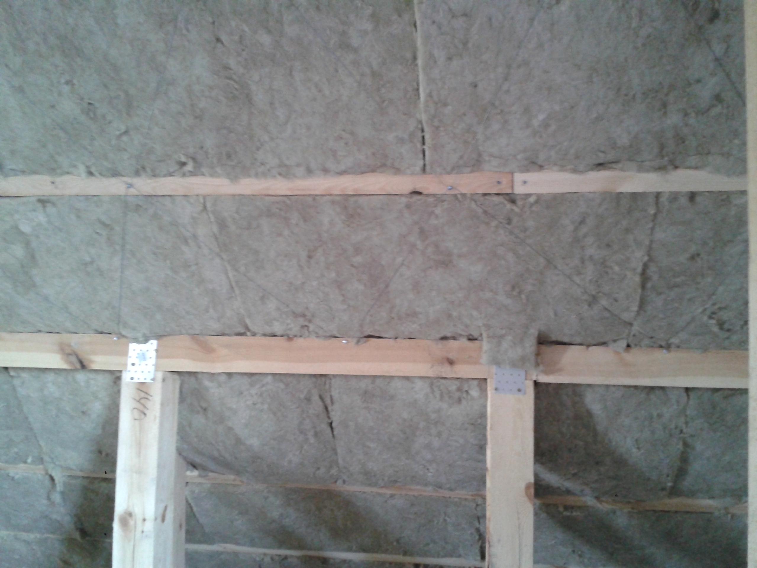

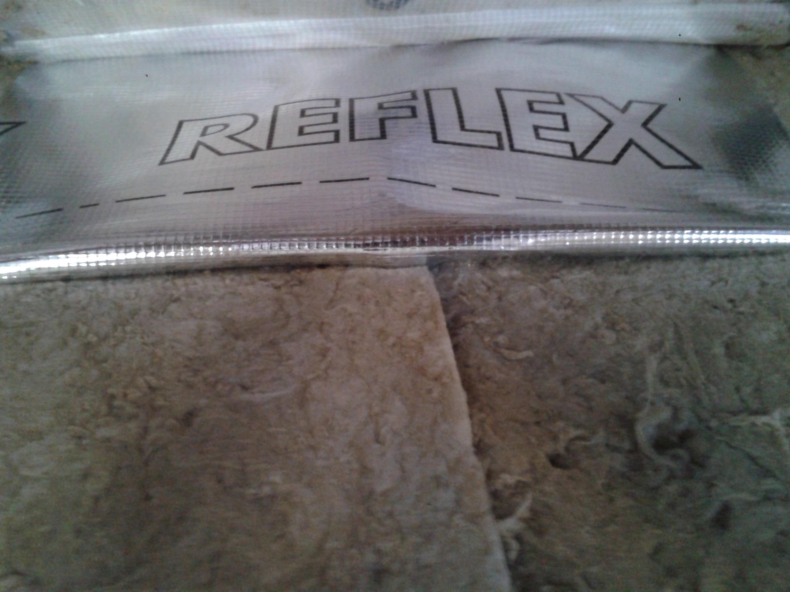

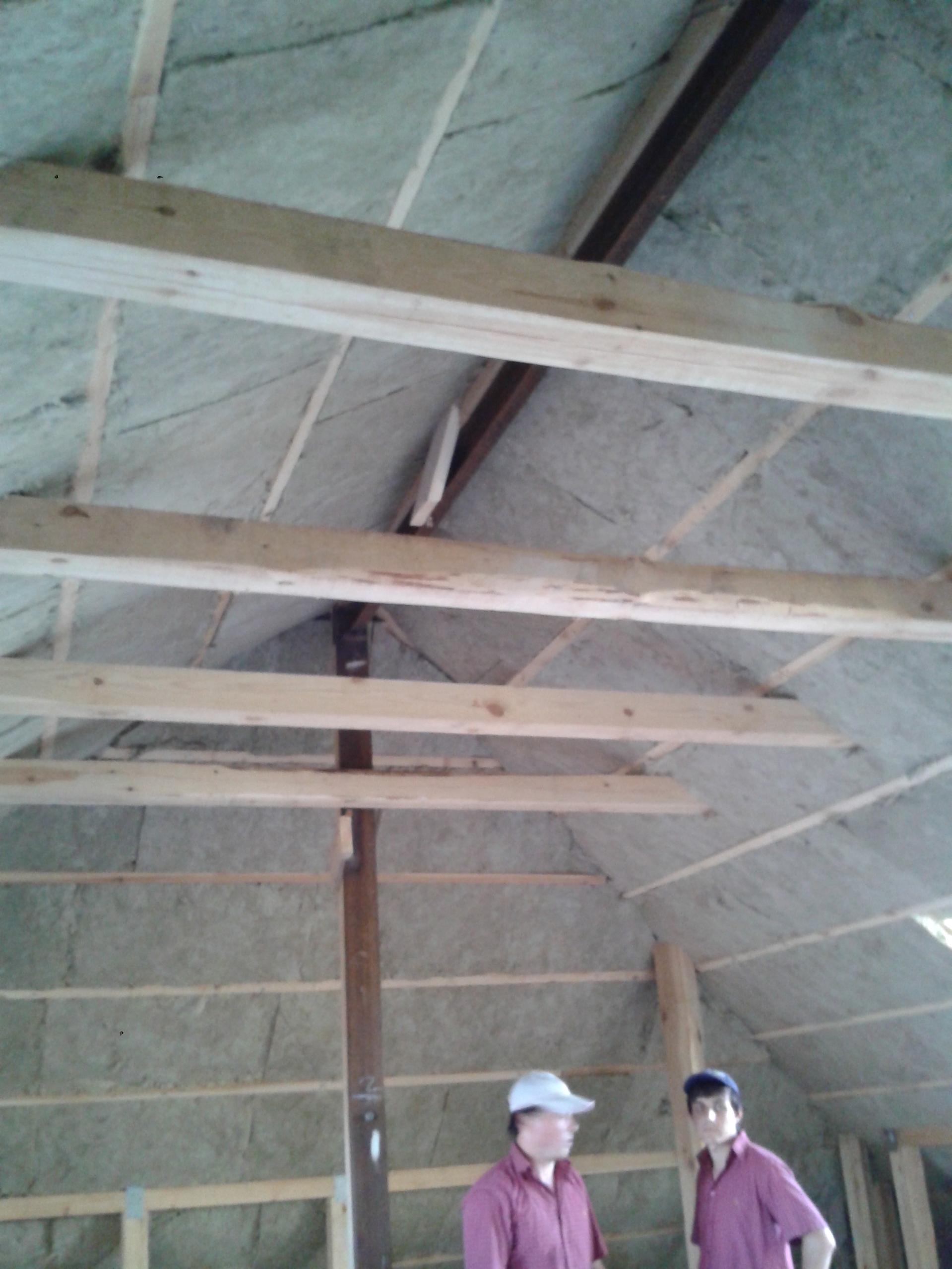

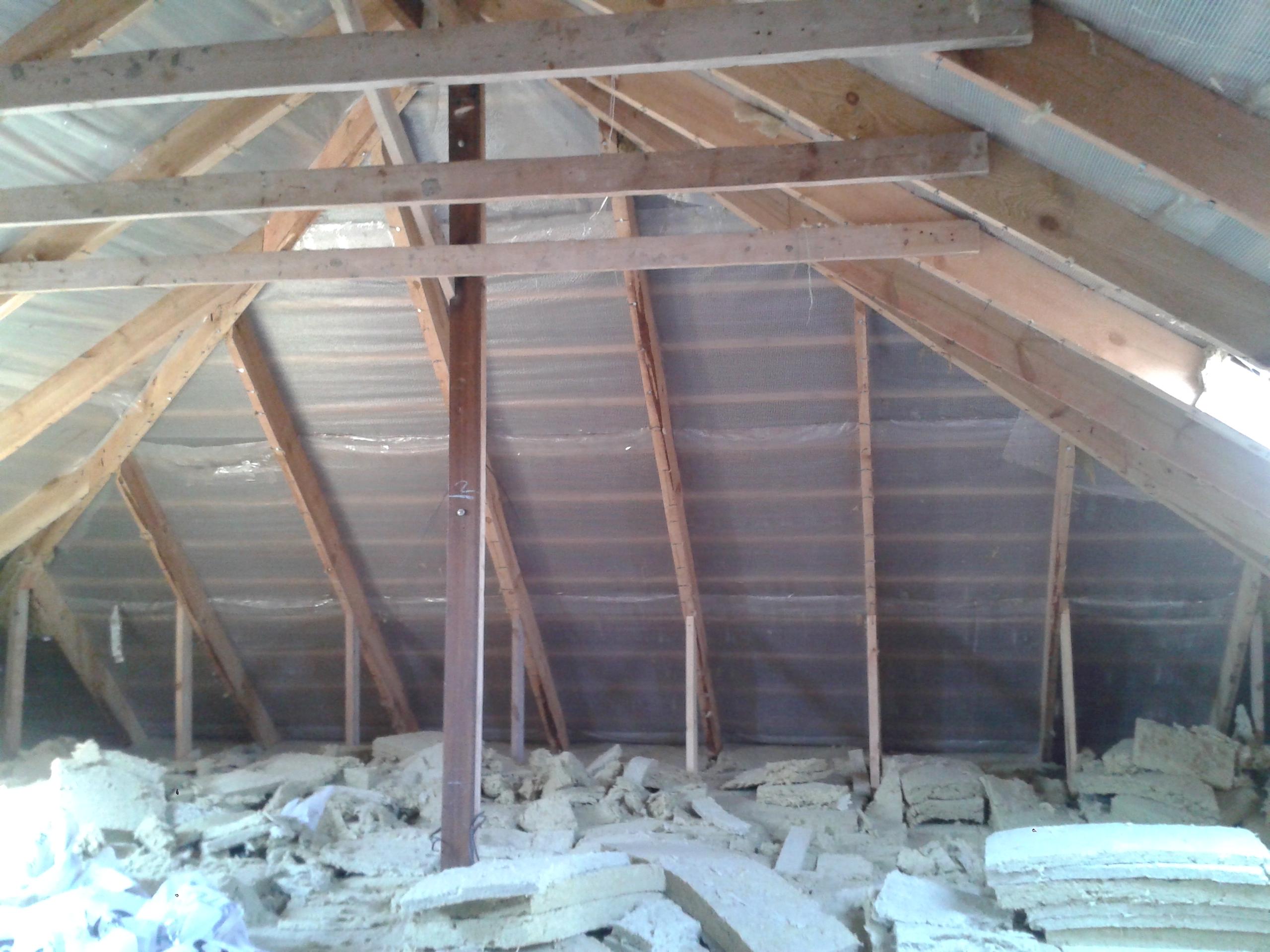

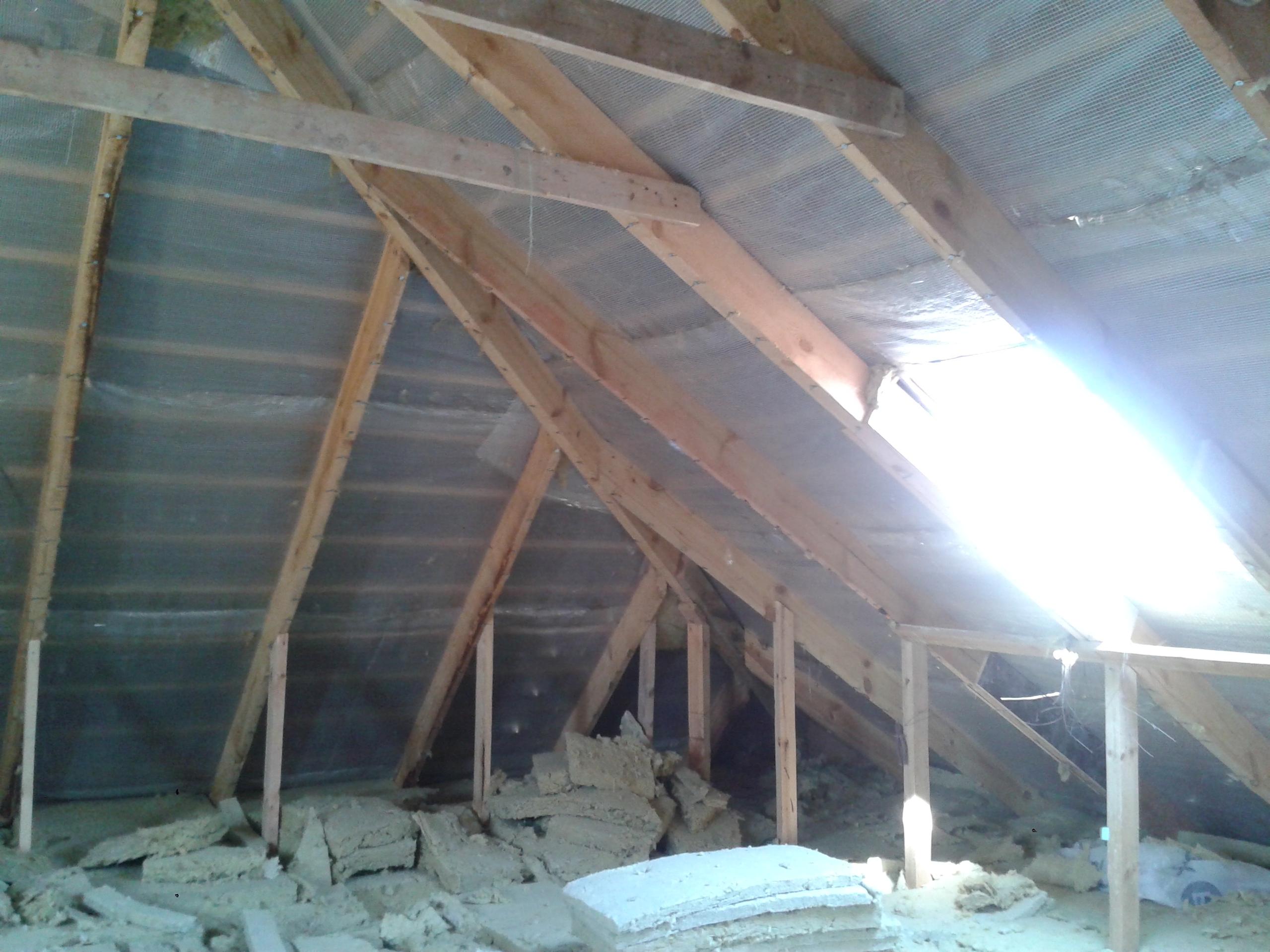

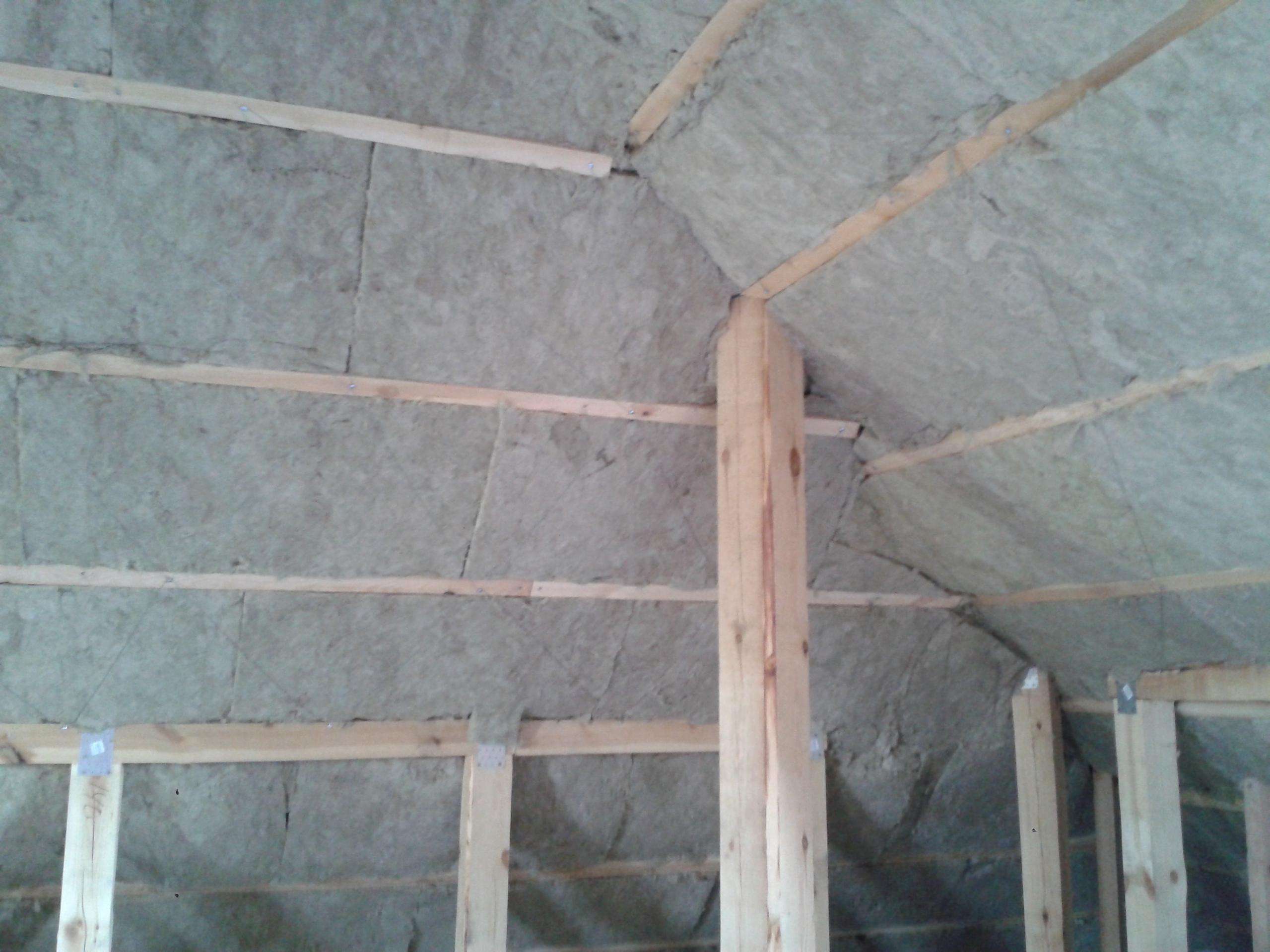

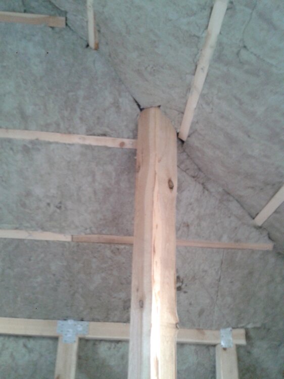

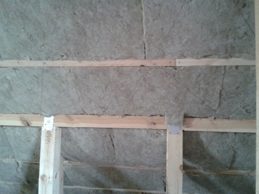

sergeyxray Опубліковано: 19 травня 2013 Автор Поділитись Опубліковано: 19 травня 2013 Итак, подходит к завершению очередной этап реконструкции. Пока ждали черепицу, решили положить утеплитель и паробарьер. И вот утеплитель уже уложен, 2 по 100 мм шахматкой между стропил и 50 мм внахлест с отсечением самих стропил. Утеплитель после сравнительного анализа был выбран IZOVAT 30. Изоват Брал у форумчанина РусланР, который доставил все точно в срок, за что ему отдельное спасибо. Кстати был приятно удивлен качеством продукции Житомирского завода. Из отработанных 157 пачек, некондиции набралось аж несколько плит. Для отечественного производителя это просто Чудо. Причем под некондицией, я подразумеваю плиты ненадлежащей плотности по тактильным ощущениям. Почти весь утеплитель был произведен неделю назад на момент прибытия на стройку. После проверки качества работ по утеплению, я остался доволен тем как мне все сделали. Фотки сделаю завтра, когда закончим с этим этапом и перед укладкой паробарьера. Все кровельные работы производятся бригадой форумчанина Rudi Jager под моим тотальным контролем . Пока, по итогам проделанной работы, я доволен подходом ребят к работе. 2 Посилання на коментар Поділитися на інших сайтах More sharing options...

Игорь&Ира Опубліковано: 20 травня 2013 Поділитись Опубліковано: 20 травня 2013 И вот утеплитель уже уложен, 2 по 100 мм шахматкой между стропил и 50 мм внахлест с отсечением самих стропил. Копеечная экономия от такого способа укладки: www.stroimdom.com.ua/forum/showthread.php?t=124184. 1 Посилання на коментар Поділитися на інших сайтах More sharing options...
me105 Опубліковано: 20 травня 2013 Поділитись Опубліковано: 20 травня 2013 собака лает, караван идет (С) - точна-точна Посилання на коментар Поділитися на інших сайтах More sharing options...
sergeyxray Опубліковано: 20 травня 2013 Автор Поділитись Опубліковано: 20 травня 2013 Копеечная экономия от такого способа укладки: www.stroimdom.com.ua/forum/showthread.php?t=124184. Мне важно чтобы тепло не уходило через крышу. Но все равно спасибо Посилання на коментар Поділитися на інших сайтах More sharing options...
sergeyxray Опубліковано: 20 травня 2013 Автор Поділитись Опубліковано: 20 травня 2013 Копеечная экономия от такого способа укладки: www.stroimdom.com.ua/forum/showthread.php?t=124184. Мне важно чтобы тепло не уходило через крышу. Но все равно спасибо На сегодня практически закончили с утеплением. Мансарда сейчас выглядит вот так. Завтра ребята начнут монтаж паробарьера и проклейку. После монтажа обязательно сфоткаю.Должно выглядеть футуристически Посилання на коментар Поділитися на інших сайтах More sharing options...

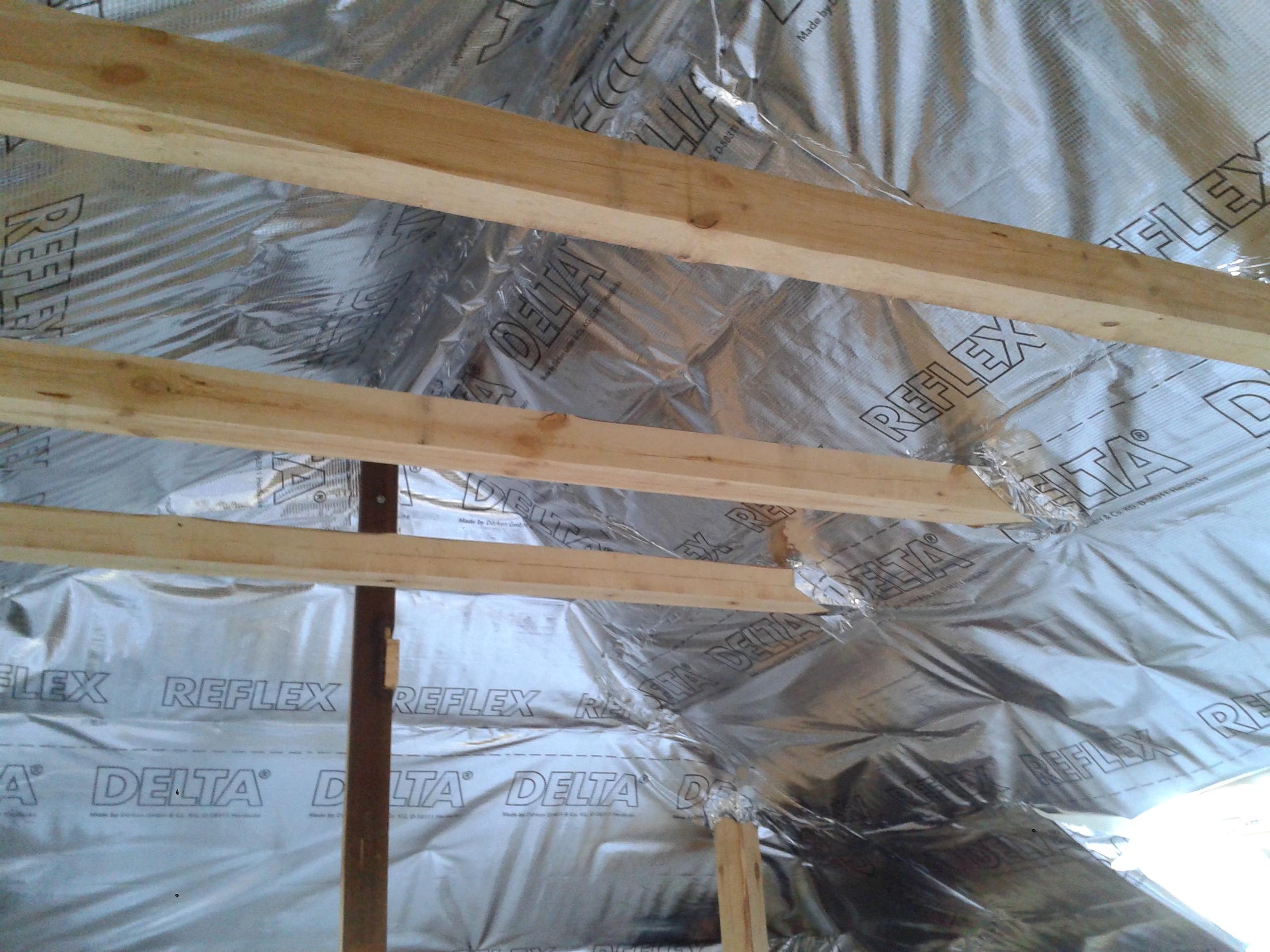

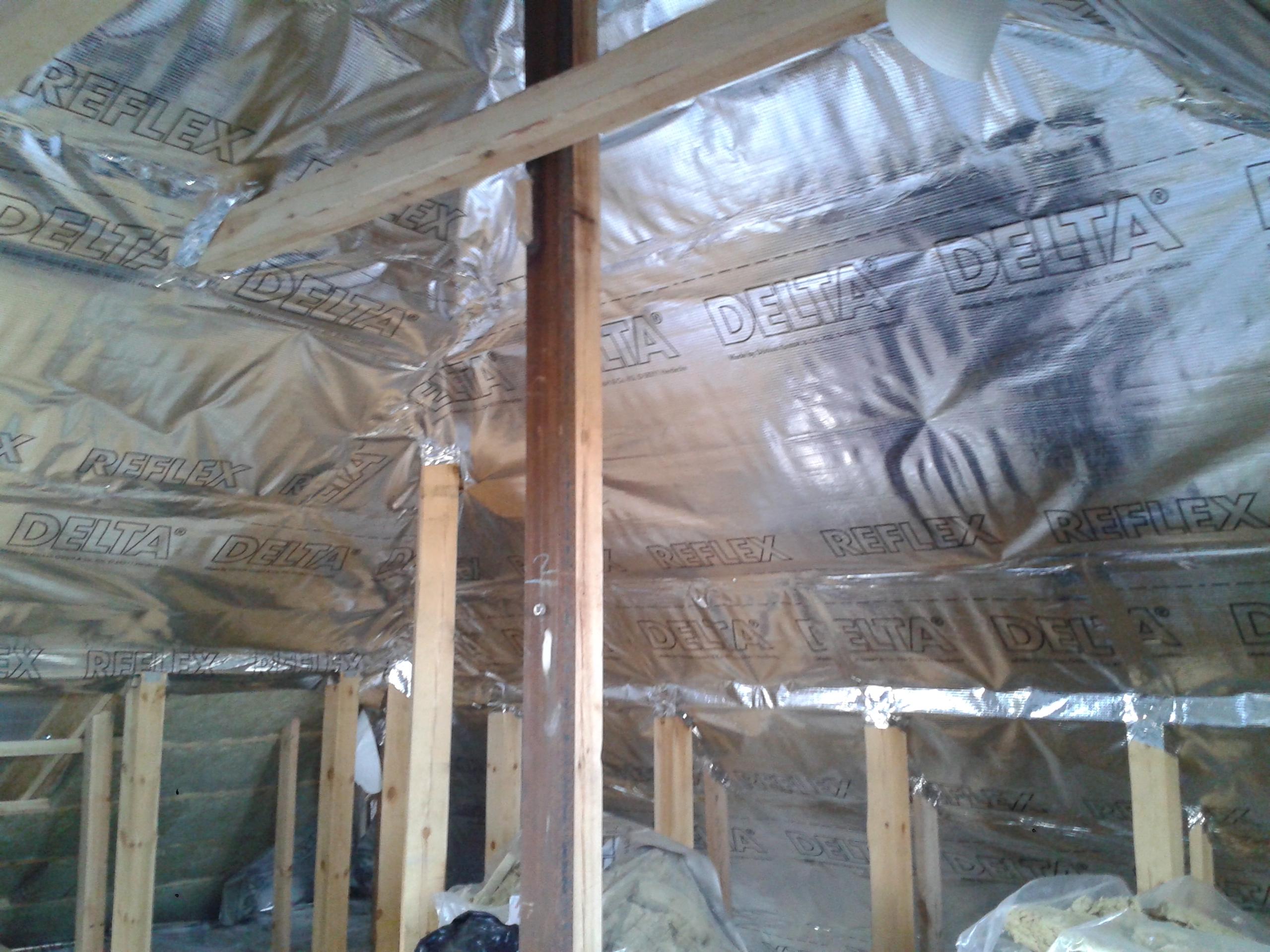

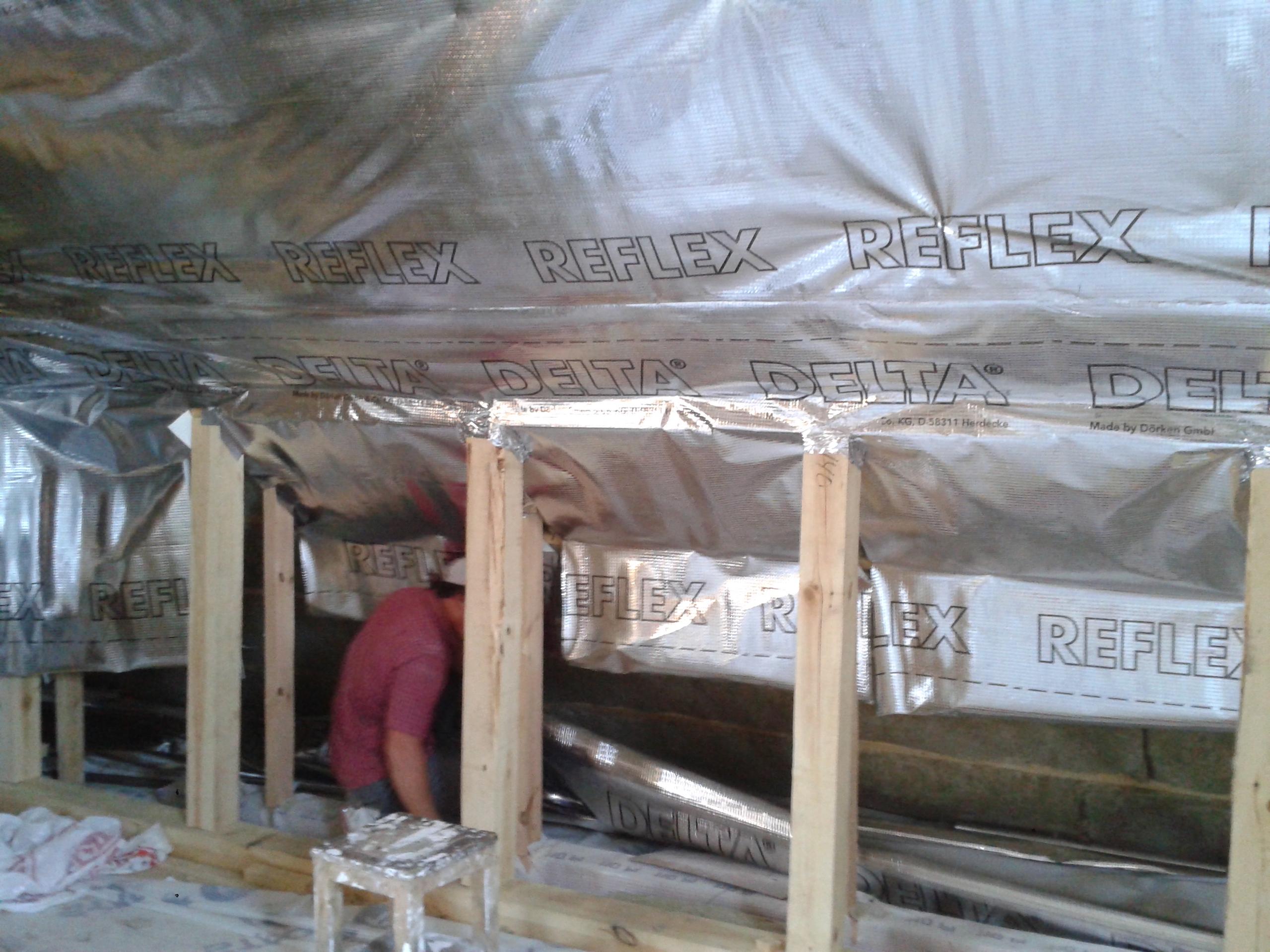

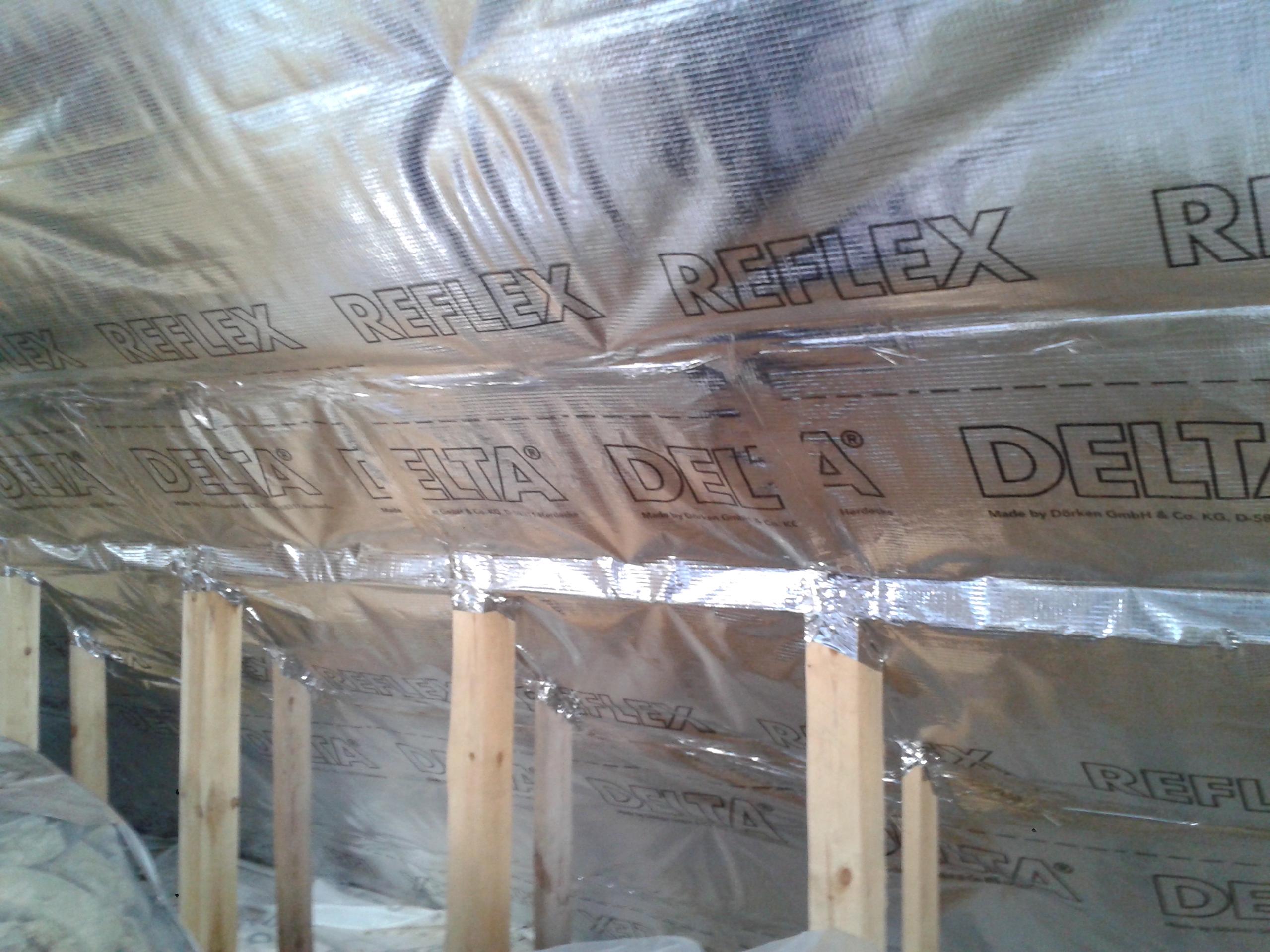

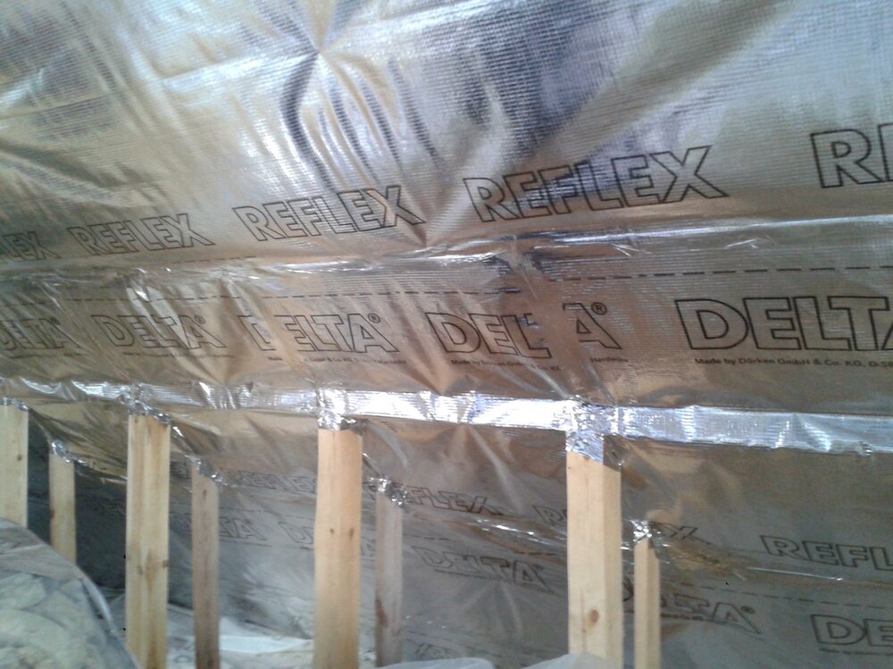

sergeyxray Опубліковано: 21 травня 2013 Автор Поділитись Опубліковано: 21 травня 2013 Сегодня ребята приступили к паробарьеру. Вот так выглядит сейчас мансарда и один почти готовый скат. Проклеиваются все нахлесты и места пристрелки скобами. На коньке сделан двойной нахлест. Не получается только добиться плотного прилегания к балкам, но завтра что-нить придумаем:wink:. Посилання на коментар Поділитися на інших сайтах More sharing options...
