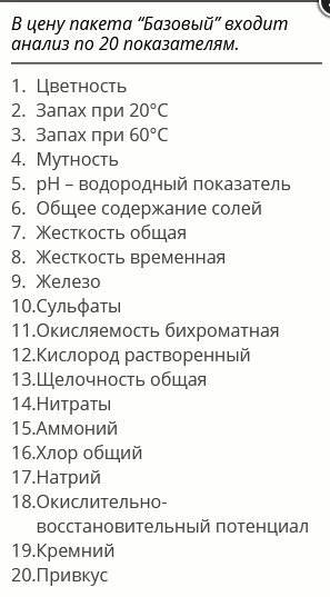

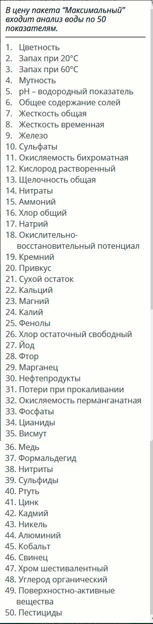

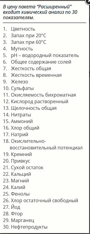

sergyi Опубліковано: 10 серпня 2021 Поділитись Опубліковано: 10 серпня 2021 Добрый день! Вопрос к тем, кто занимается фильтрами по очистке воды. Собираемся делать анализ воды из скважины, 84м, в УкрХимАнализе. Подскажите, для правильного подбора фильтров, сколько показателей достаточно сделать? 20, 30 или 50? Скриншоты со списком показателей в приложении. Заранее спасибо за ответы. Посилання на коментар Поділитися на інших сайтах More sharing options...
МаТраС Опубліковано: 10 серпня 2021 Поділитись Опубліковано: 10 серпня 2021 4 години тому, sergyi сказав: Добрый день! Вопрос к тем, кто занимается фильтрами по очистке воды. Собираемся делать анализ воды из скважины, 84м, в УкрХимАнализе. Подскажите, для правильного подбора фильтров, сколько показателей достаточно сделать? 20, 30 или 50? Скриншоты со списком показателей в приложении. Заранее спасибо за ответы. 20 достатньо Посилання на коментар Поділитися на інших сайтах More sharing options...
sergyi Опубліковано: 11 серпня 2021 Поділитись Опубліковано: 11 серпня 2021 17 часов назад, МаТраС сказал: 20 достатньо Дякую! Посилання на коментар Поділитися на інших сайтах More sharing options...
vodinoy Опубліковано: 12 серпня 2021 Поділитись Опубліковано: 12 серпня 2021 В 10.08.2021 в 16:57, sergyi сказал: Добрый день! Вопрос к тем, кто занимается фильтрами по очистке воды. Собираемся делать анализ воды из скважины, 84м, в УкрХимАнализе. Подскажите, для правильного подбора фильтров, сколько показателей достаточно... 20, но желательно добавить марганец Посилання на коментар Поділитися на інших сайтах More sharing options...
sergyi Опубліковано: 13 серпня 2021 Поділитись Опубліковано: 13 серпня 2021 20 часов назад, vodinoy сказал: 20, но желательно добавить марганец Принято. Спасибо Посилання на коментар Поділитися на інших сайтах More sharing options...

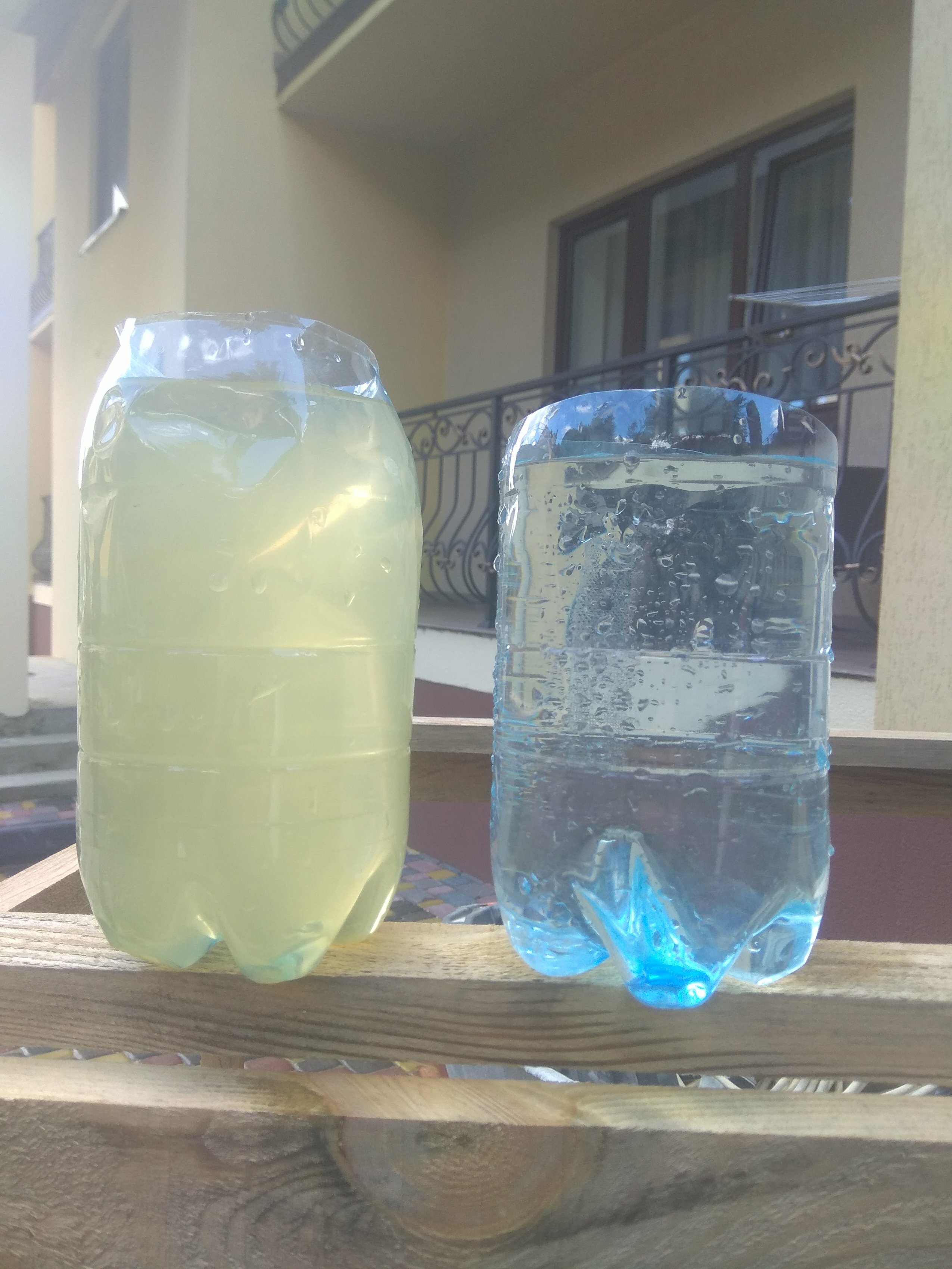

Rondlyk Опубліковано: 30 серпня 2021 Поділитись Опубліковано: 30 серпня 2021 (змінено) Доброго вечора усім. Є таке завдання, очистка від заліза 30м.куб. води на добу. Без пікових навантажень, очищена вода подається у резервуари запасу. З аналізом біда, запхав десь і знайти не можу, зробимо новий. По пам'яті: залізо загальне 7; Ph6,8 На даний момент використовується 10 м.куб. на добу, схема : барботаж 3години + відстоювання 48 годин. На виході залізо 0,15; Ph 8 Тепер необхідно 30 кубів. Може будуть якісь попередні ідеї з огляду на об'єми? Буду вдячний за поради. Змінено 30 серпня 2021 користувачем Rondlyk Посилання на коментар Поділитися на інших сайтах More sharing options...
AleksZm Опубліковано: 30 серпня 2021 Поділитись Опубліковано: 30 серпня 2021 (змінено) 1 час назад, Rondlyk сказал: Доброго вечора усім. Є таке завдання, очистка від заліза 30м.куб. води на добу. Без пікових навантажень, очищена вода подається у резервуари запасу. З аналізом біда, запхав десь і знайти не можу, зробимо новий. По пам'яті: залізо загальне 7; Ph6,8 На даний момент використовується 10 м.куб. на добу, схема : барботаж 3години + відстоювання 48 годин. На виході залізо 0,15; Ph 8 Тепер необхідно 30 кубів. Може будуть якісь попередні ідеї з огляду на об'єми? Буду вдячний за поради. Пожалуйста: Змінено 30 серпня 2021 користувачем AleksZm Посилання на коментар Поділитися на інших сайтах More sharing options...
Rondlyk Опубліковано: 30 серпня 2021 Поділитись Опубліковано: 30 серпня 2021 Вашу тему читав, якщо не помиляюсь то в кінцевому результаті Ви використовуєте колони. Боюсь що при витраті 30м.куб/доба, промивка буде відбуватися так часто, що колони довго не проживуть. А якщо використати великі корпуса то важко собі уявляю які потрібно помпи для промивки та які будуть залпові скиди. Ну, це так, роздуми... Посилання на коментар Поділитися на інших сайтах More sharing options...
Rondlyk Опубліковано: 30 серпня 2021 Поділитись Опубліковано: 30 серпня 2021 До речі, у Вас цеоліт з Сокирницького родовища, сірий? Посилання на коментар Поділитися на інших сайтах More sharing options...
AleksZm Опубліковано: 30 серпня 2021 Поділитись Опубліковано: 30 серпня 2021 26 минут назад, Rondlyk сказал: До речі, у Вас цеоліт з Сокирницького родовища, сірий? Да. 1 Посилання на коментар Поділитися на інших сайтах More sharing options...
Rondlyk Опубліковано: 31 серпня 2021 Поділитись Опубліковано: 31 серпня 2021 (змінено) Продовжу. Час аерації до 3 годин. Час відстоювання до 18 годин. Результат: Залізо 1-1.5 Ph 8.2. !!!! (На вході 6.8) ??? Не фонтан... Змінено 31 серпня 2021 користувачем Rondlyk Посилання на коментар Поділитися на інших сайтах More sharing options...
alexandr0123 Опубліковано: 3 вересня 2021 Поділитись Опубліковано: 3 вересня 2021 Есть вариант с баллонами, выглядит он примерно так: Вариант 1 2 баллона 4872 и предварительное окисление хлором, ну или воздухом отдавая себе отчет, что может появится микробиология в воде. Вариант второй и наверное самый правильный: Предварительное дозирование хлора - механическая фильтрация - мембраны ультрафильтрации Второй вариант будет всегда дороже первого, но вода будет точно без железа, а для точного расчета и подбора технологии welcome с полным ТЗ и анализом Посилання на коментар Поділитися на інших сайтах More sharing options...
Rondlyk Опубліковано: 3 вересня 2021 Поділитись Опубліковано: 3 вересня 2021 Досліди продовжуються. Цього разу без відстоювання. Безперервна подача води у ємність (1.5 м.куб висота 2.28м), у ємності бульбік діафрагма діаметр 220мм. Далі самотьоком у дослідну колону. Діаметр 200мм, висота загрузки 70см, лінійна швидкість у колоні 8м/год. Загрузка цеоліт 0.5-2мм. Час проливання 5годин. Залізо на вході 7,5 рН до аерації 6.8 рН після аерації 8.2+ Результат: Залізо 0.1 рН 7,5 Посилання на коментар Поділитися на інших сайтах More sharing options...
Rondlyk Опубліковано: 3 вересня 2021 Поділитись Опубліковано: 3 вересня 2021 Тепер думаю чи робити відстоювання + колони які будуть промиватися не так часто. Чи без відстоювання +три колони в паралель і промивати частіше, і промивку змістити у часі. Посилання на коментар Поділитися на інших сайтах More sharing options...
Rondlyk Опубліковано: 3 вересня 2021 Поділитись Опубліковано: 3 вересня 2021 5 годин тому, alexandr0123 сказав: Есть вариант с баллонами, выглядит он примерно так: Вариант 1 2 баллона 4872 и предварительное окисление хлором, ну или воздухом отдавая себе отчет, что может появится микробиология в воде. Вариант второй и наверное самый правильный: Предварительное дозирование хлора - механическая фильтрация - мембраны ультрафильтрации Второй вариант будет всегда дороже первого, но вода будет точно без железа, а для точного расчета и подбора технологии welcome с полным ТЗ и анализом На 48 колону думаю не стане спроможності каналізації. Плюс додаткова помпа на промивку. Посилання на коментар Поділитися на інших сайтах More sharing options...
Rondlyk Опубліковано: 3 вересня 2021 Поділитись Опубліковано: 3 вересня 2021 31.08.2021 в 00:02, AleksZm сказав: Да. А вам велика подяка за тему. До речі про нарастання плівки. При першому пуску на колону, залізо на виході впало до +-0,2, через п'ять годин 0.1 а вже під вечір, експрес тест виявляв залізо ледь-ледь. Але цеоліт не сірий-бежевий, на заводі зараз відсутня дрібна фракція, тому взяв зеленкуватий. Ціна на заводі 1,98грн за кг. З понеділка повезу на нові аналізи. Посилання на коментар Поділитися на інших сайтах More sharing options...
