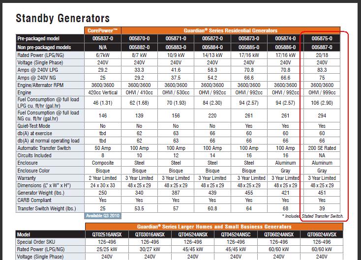

И станция не 20 кВт, а 17 (реальных всего 15).
Мучал :lol:на выставке представителя, он мне даже не смог сказать сколько лошадей в движке( и не где не написано?)чтоб посчитать киловаты.

Двигатель на 5887 - Generac GT-990, объем 992 куб.см. Сведений о мощности движка пока не нашел, но по станции американцы обещают 20 кВт на сжиженном и 18 кВт на природном газе.
Не думаю, что лукавят: у них с эти строго ;)
Понятно, мощность указывают пиковую - они и станцию позиционируют как резервную. Подключать к ней станок больше 15 кВт для постоянной работы я бы тоже не рискнул :beer:
Близкий по характеристикам Kohler CH990 - мощность (на бензине) 28,3 кВт
Ну тогда и я отвечу www.generac.com/PublicPDFs/E3586.pdf
Из чего следует что 30 лошадей при 3600 об\мин, минус 20% до 3000 об\мин, итого 24 лошади, что тянет ну киловат 13 однофазки. Нетак-ли?
Так они и позиционируют эту станцию как 13-киловаттную в режиме standby...
Вовсе не уверен, что мощность падает пропорционально оборотам.
Не думаю, что 30 л.с. - это предел для литрового двигателя. На "Матизе" с литра снимают 64 л.с. Конечно, четыре цилиндра и инжектор рулят, но 30 л.с. что-то слишком мало.
А как она должна падать?
И не забывайте про коробку на матисе.
А двигатель на 100 кВт станции видели, а теперь представьте его в авто ну к примеру типа Ланцер, он даже в салон по высоте не влезет не говоря уже чтобы под капот впихнуть. Так что сравнение не очень.
А посмотрите для примера Genmac Living RG7LSM и Living RG14000LSM, в чём разница? В оборотах, 1500 об\мин - 7кВт, 3000 об\мин - 13.6 кВт.
Убедили. Действительно, зависимость близка к пропорциональной.
По поводу станции 5887 вопрос все равно остается открытым: неясно какую мощность на ней янки выжимают из GT-990 и какой запас прочности заложили. Здесь надо экспериментировать: подключить ТЭНы минут на двадцать и посмотреть как она себя поведет.
Реально в быту станции обычно не грузят "по самые уши" и многие производители, зная это, лукавят с мощностью.
