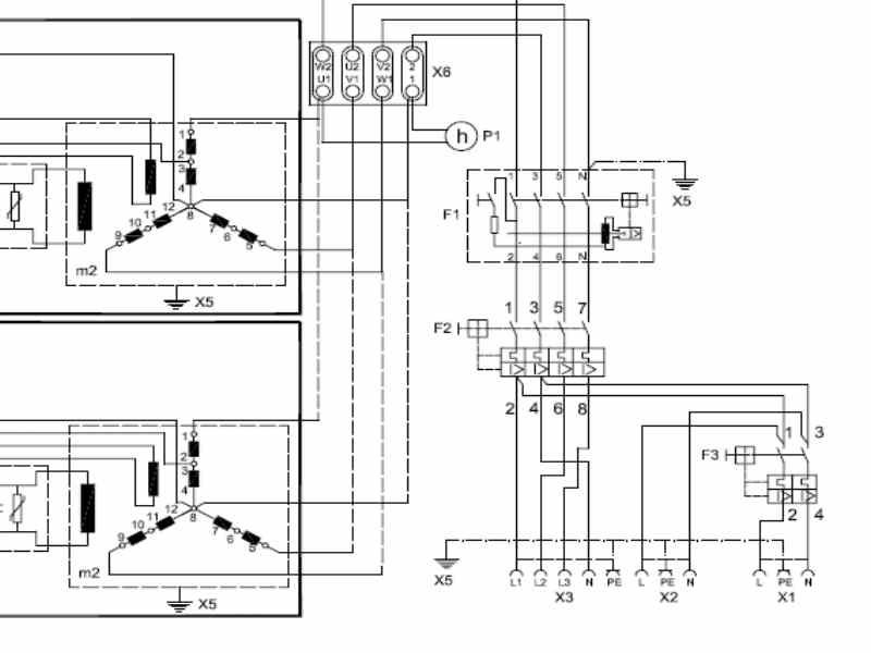

Вы не внимательны и к тому же не в теме, я писал о подключении дома по нормам электробезопасности к генератору являющегося источником электроэнергии с типом заземления IT, о чем и тема, а не о подключении дома к питающей сети по типу заземления TN указаном в ТУ!
Да что Вы говорите,а как вам это ни чего не скажите (файлик снизу).
По моему это похоже на тип заземления TN-S,а не IT.

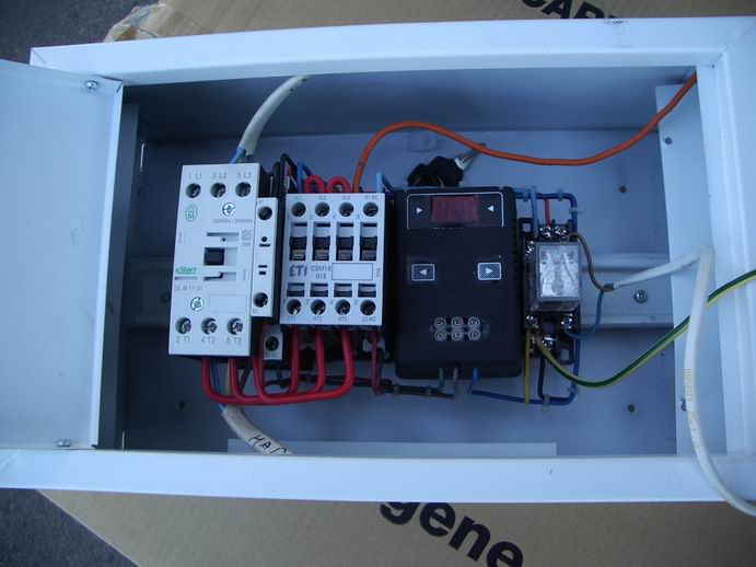

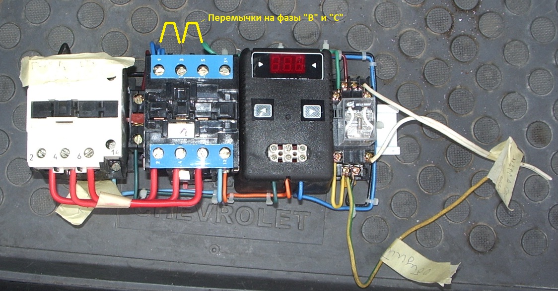

Может кто поможет подключить генератор однофазный ELEMAX 5,5 кВТ с таким блоком полуавтоматики e-h.spravka.ua/news489.html
Внешняя сеть- трехфазная. С дома на генератор выходит 4 жилы.
Можно ли обойтись без принудительной вентиляции в генераторной(деревянный домик во дворе, из досок )?
Так мы же смотрели - все там получится! Две жилы - от генератора к блоку полуавтоматики, две жилы - от реле на массу+датчик масла или массу+провод глушителя.
Чтобы фаза с генератора поступала на все три фазы дома, нужно на втором реле (генераторном) сверху - на входе - поставить две перемычки.
Без вентиляции летом будет перегреваться, даже если по бокам врезать решетки. Он выделяет до 7 кВт тепла. Обязательно нужно сделать отвод выхлопа на улицу, иначе зайти в домик при работающей станции будет невозможно.
