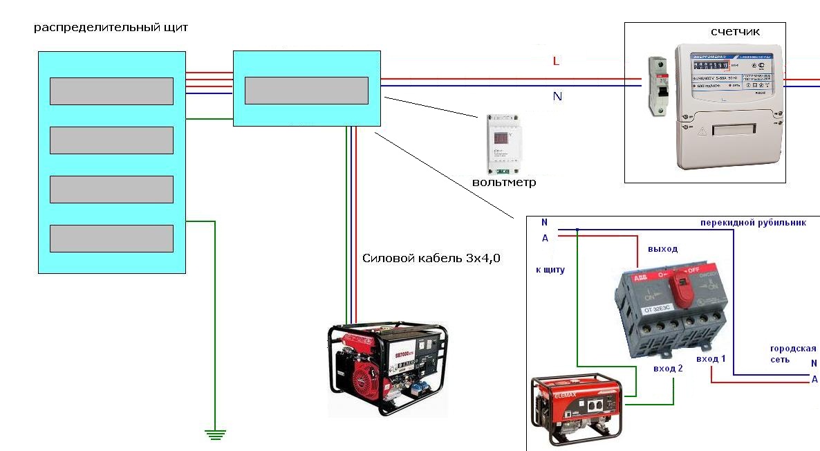

Схема подключения генератора для аварийного питания дома

А как подключить генератор на 220? Подключение на щитке со счетчиком, только ручное. Желательно нарисовать схему. После счетчика у меня выведена наружная розетка и автомат на нее 25 А. Я так думаю: Принес генератор, Выключил автомат (отключает ввод 220 РЭС после счетчика), вставил выход генератора в эту розетку, завел и пользуюсь 220 от генератора по всему дому (мощность потребления не более мощности генератора)
В этой ситуации раньше или позже кто-то обязательно включит автомат, забыв выдернуть вилку генератора - и прощай генератор :o
Чтобы этого не произошло, после счетчика поставьте перекидной рубильник 1-0-2. Самый простой вариант - (ссылка устарела).
На схеме - вариант соединения со сквозным нулем. Нужно рвать ноль или нет как раз обсуждается в этой ветке.
Не забывайте о заземлении корпуса генератора - его можно взять от щитка третьим проводом. На схеме это показано.

Я про это не однократно писал, опасность будет выше с подключенным постоянно к нейтральному проводу питающей сети силовым выводом генератора! Ведь как минимум может быть ситуация что АВР включит генератор когда напряжение не соответствует нормам, например из-за обрыва нейтрального провода при не изолированной ВЛ и перехлесте его с фазным и на изоляцию генератора и схему стабилизации генератора будет действовать повышенное напряжение, это не говоря про импульсные всплески от искрения перехлестывающихся проводов неизолированной ВЛ.
То есть, по сути АВР, который коммутирует с фазным и нейтральный провод, как минимум выполняет упоминаемое в действующих нормах требование, вместе с фазным проводом отключать и нейтральный провод питающей сети при временных недо/перенапряжениях, вед в АВР есть функция РН!
Про безопасность людей, животных, которая важней безопасности техники уже писал.

Для работы корявой схемы некоторых газовых котлов, которая привязана к заземлению через нейтральный провод, хоть и не совсем правильно, но намного лучше и безопасней подключить газовый котел через разделительный трансформатор. В этом случае генератор будет работать в штатном режиме, конечно если нейтральный провод питающей сети будет отключен.
Один из выводов вторичной обмотки разделительного трансформатора эффективно заземляется через резистор ≥47 кОм мощностью 1 ватт. Подобрать резистор нужно с как можно большим сопротивлением. Находится сопротивление резистора, когда начинаются не уверенный запуск газового котла и это сопротивление уменьшается на 1/3. Дальше выход вторичной обмотки подключить через автомат 2Р 1А или больше в зависимости от мощности потребляемой газовым котлом, после автомата ставится УЗО ≤30 мА.
С разделительным трансформатором, автоматом, УЗО ≤30 мА в крайнем случае, один из выводов вторичной обмотки трансформатора можно заземлить через резистор с меньшим сопротивлением, с учетом требуемой мощности резистора или в самом крайнем случае глухо заземлить.
А вот для этого и пишут тех. условия, что нулевой провод от столба должен быть повторно заземлён и если это не сделать то как рзз то что вы написали может произойти. Я себе тянул линию ставил 2 столба и по тех.условиям повторное заземление делалось на месте присоединения моего сипа к не изолированной воздушке, а на вводе в дом ещё раз делалось заземление нулевого проводника. Ну и что может случится?
Про безопасность людей, животных, которая важней безопасности техники вы уже писали.:)
Вы не внимательны и к тому же не в теме, я писал о подключении дома по нормам электробезопасности к генератору являющегося источником электроэнергии с типом заземления IT, о чем и тема, а не о подключении дома к питающей сети по типу заземления TN указаном в ТУ!
И вообще, заземление шины РЕ дома, которое при типах заземления TN не является обязательным, хоть по здравому смыслу должно быть обязательным, ни как вообще не влияет на вероятность обрыва нейтрального провода неизолированной ВЛ и перехлеста его с фазным проводом.
Подключение ЗУ дома к шине РЕ дома при типах заземления TN только лишь в некоторой степени, как дополнительная защитная мера к обязательным СУП, ДСУП, снижает потенциал и имульсные всплески при упомянутой мной аварии на доступных прикосновению токопроводящих частях.
Нашли чем хвастаться, что при ВЛ с голым алюминием вдоль улиц при котором высока вероятность упомянутой мной аварии, в противоречие действующим нормам и здравому смыслу сделали тип заземления TN!
При описанной мной аварии, будет вынос потенциала на корпуса электроприборов класс защиты 1 и на СУП, ДСУП, что особенно опасно при пользовании электроприборами класс защиты 1 на улице, а так как у Вас скорей всего нет СУП, ДСУП и нарушены другие нормы электробезопасности то опасно будет и в доме!

Одно в словах наблюдателя точно не фигня. Не стоит занулять/заземлять рабочий вывод электрической машины, для этого не предназначенный. И
сгореть генератор в не работы, когда он отключен то сети дома либо контактором или рубильником
теоретически может в таком случае, при попадании разряда молнии во второй силовой вывод

Как может сгореть генератор в не работы???
Так, как сгорают выключенные электроприборы класс защиты 1, которым является так же генератор, но включенные в сеть во время импульсных перенапряжений, вероятность которых высока во время грозы, особенно если ВЛ от ТП вдоль улиц голым алюминием, 2-х проводное питание дома!
Вы не внимательны, я не писал то, что генератор сгорит, если силовой вывод будет постоянно подключен к сети дома!
Я писал, что нельзя один из силовых выводов генератора, в инструкции которого это не предусмотренно, каким либо способом заземлять, особенно через нейтральный провод питающей сети, как делают безграмотные в электробезопасности чтоб обдурить некоторые газовые котлы с корявой автоматикой!
Отключение контактором или рубильником только фаз питающей сети не защищает генератор от импульсных перенапряженний, вероятность которых высока во время грозы, из питающей сети по нейтральному проводу который безграмотно постоянно подключен к одному из силовых выводов генератора!

Наблюдатель, прошу вас, не пишите фигни всякой.
Вы ошиблись адресом, я нормы по подключению генераторов, в которых указывается, что нельзя каким либо образом соединять один из силовых выводов генератора с землей не писал! Я только считаю, что в этих нормах есть здравый смысл, которого я придерживаюсь!
Все и так уже поняли, что ни трансформаторов, ни осциллографов, ни импульсов перенапряжения, ни простого перенапряженя, ни тем более котлов вы в глаза не видели и не в курсе как это все работает.
Голословное заявление с неподтвержденной подписью за всех.
Только заставляете хороших людей писать опровержения на вашу ахинею.
Не врите, как я кого-то могу заставить опровергать нормы по электробезопасности и здравый смысл. Упоминаемые Вами хорошие люди сами по своей инициативе пишут, что не нужно соблюдать нормы по подключению генераторов, которые я привел, чем вводят в заблуждение тех, кто читает форум и плохо разбирается в электрике!
Вы ошиблись адресом, я нормы по подключению генераторов, в которых указывается, что нельзя каким либо образом соединять один из силовых выводов генератора с землей не писал! Я только считаю, что в этих нормах есть здравый смысл, которого я придерживаюсь! ..
Где эти выдуманные нормы? То, что Вы приводите в очередной раз демонстрирует Вашу элементарную безграмотность и непрофессионализм :D
ПУЭ
Глава 1.7 Заземление и защитные меры электробезопасности
1.7.169. Автономный передвижной источник питания - это такой источник питания электрической энергией, который дает возможность осуществлять питание потребителей независимо от централизованного электроснабжения (энергосистемы).
1.7.171. Автономные передвижные источники электрической энергии можно применять для питания электроприемников как стационарных, так и передвижных установок.
1.7.172. При питании стационарных электроприемников от автономных передвижных источников питания режим нейтрали источника питания и меры защиты должны соответствовать режиму нейтрали и мерам защиты, принятым для стационарных электроприемников.
Правила технической эксплуатации электроустановок потребителей
7.3. Автономные электростанции
7.3.1. Требования этого подраздела распространяются на автономные стационарные и передвижные источники электрической энергии, такие, как дизельные, бензиновые, газотурбинные и другие электростанции единичной мощностью до 1000 кВт (далее - автономные электростанции), которые используются как основные или резервные источники питания токоприемников потребителей, но не работают параллельно с электросетью электропередающей организации.
Автономные электростанции должны эксплуатироваться в соответствии с инструкцией по эксплуатации завода-изготовителя. Схемы их подключения к электросети потребителей также должны исключать подачу напряжения в электросеть 0,22-0,38 кВ электропередающей организации.
7.3.3. При вводе в эксплуатацию автономной электростанции режим работы нейтрали электростанции и защитные мероприятия по электробезопасности должны соответствовать режиму работы нейтрали и защитным мероприятиям, реализованным в электросети потребителя.
А то, что Вы возможно слышали, что у некоторых моделей генераторов AVR выдаёт импульсы постоянного тока на РЕ и корпус оказывается под напряжением не даёт права распространять ложное утверждение о недопустимости заземления нейтрали всех генераторов.
