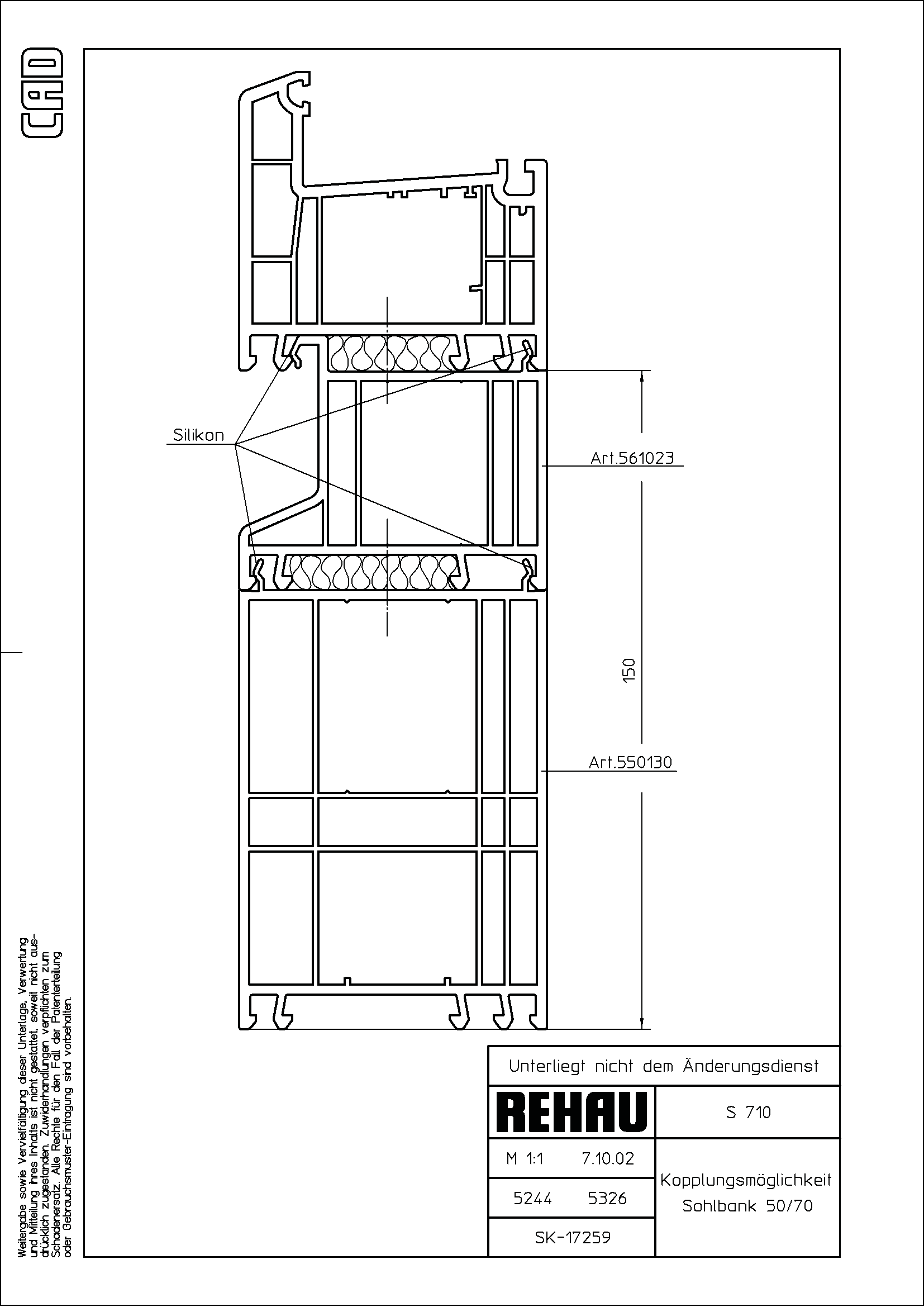

1) между оконной рамой и доборной планкой
или
2) между доборной планкой и железобетонной плитой?
Можно еще вот так:
Можно еще вот так:
Ув. Руслан!
Спасибо за схему, но:
1. Но даже на русском слаб, а тут по-немецки.
2. Насколько я понял конструктив снизу-вверх следующий: доборный профиль - подставочный профиль - рама самой конструкции? Этот вариант имеет преимущества с заказанным мною: подставка-доборник-рама?
3. На схеме много точек под силикон? Неужели наши монтажники такое делают?
4. Заказ может быть готов уже в этот четверг, по-этому что-то изменить уже не получиться. Sorry.
P.S. По совету Аліка взял также наряд-деталировку. Дали без лишних вопросов.

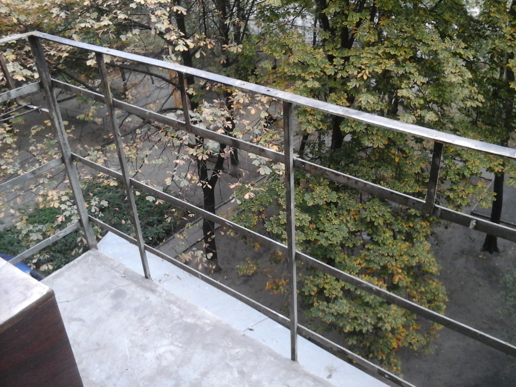

Попросил ещё в подставочный профиль запихнуть забутовочный шнур - набросили 64 грн. Но, учитывая стоимость всего заказа (коммерческая тайна) и стоимость демонтажа поручень балкона в 250 грн. (см. фото), могли бы ужаться в смете. :oops:
Но, на данный момент, я работой фирмы полностью доволен. Единственное, терзают смутные сомнения, что где-то что-то упустил или пошёл не тем путём. :unknown:

Перекур на 10 минут или перерыв на сутки (фотографирование/видеосъёмка основных узлов конструкции, а также отправка материала экспертам с форума для экспресс-оценки).
Просьба, указать конкретные узлы конструкции для фотодокументирования.
