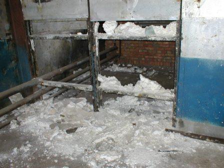

dbocev Опубліковано: 19 липня 2008 Поділитись Опубліковано: 19 липня 2008 А на фотке вон видать что с этим пеноизолом внутри каркасной стеночки на складе сделалось. :D Информация - некорректна. ДЛЯ ОБЪЕКТИВНОСТИ разместите еще фото того, что скапливается под бетономешалкой к концу смены и надпись: "Смотрте люди добрые БЕТОН - ЭТО ПОЛНОЕ ГА...НО!!!" И еще одно фото - кучу крпичного боя после кладки дома. Для наглядности непргодности кирпича для постройки домов. Посилання на коментар Поділитися на інших сайтах More sharing options...
