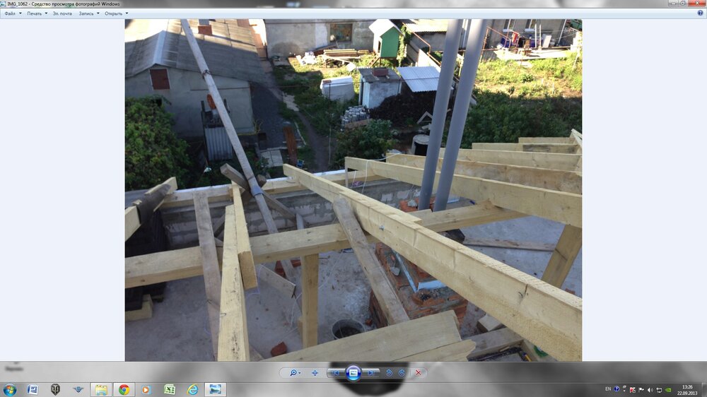

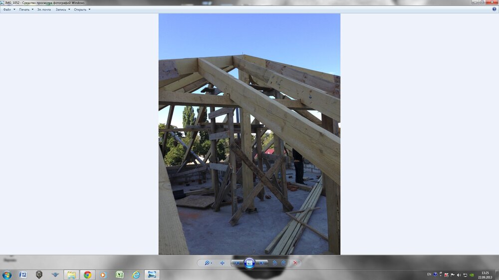

Я так понимаю это вопрос мне?По поводу СВАДЬБЫ-не хочу,но сватают и провоцируют,а конкретики никакой.Если бы для себя,сделал бы так:
1)По монолиту уложил геотекстиль,как разделительный слой.
2)Постелил паробарьер(хорошего качества) с полной проклейкой нахлестов.
3)Утеплитель базвльтовый 100-150мм.
4)Сверху СДМ минимум 115 плотности с проклейкой всех нахлестов.
5)Соединил бы паро и СДМ между собой клейкой лентой(недешовой),получится,что то в виде мешка уложенного по полу.
6)По скатам,повторюсь,СДМ минимум 150 плотности с полной проклейкой всех нахлестов.

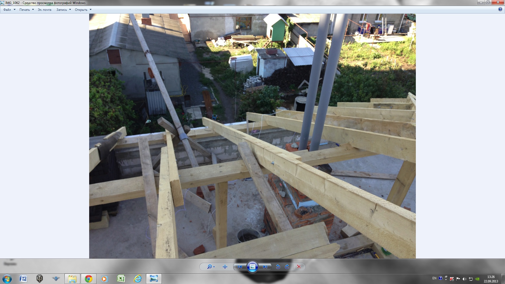

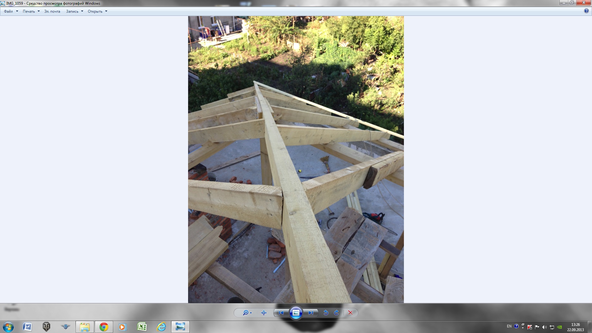

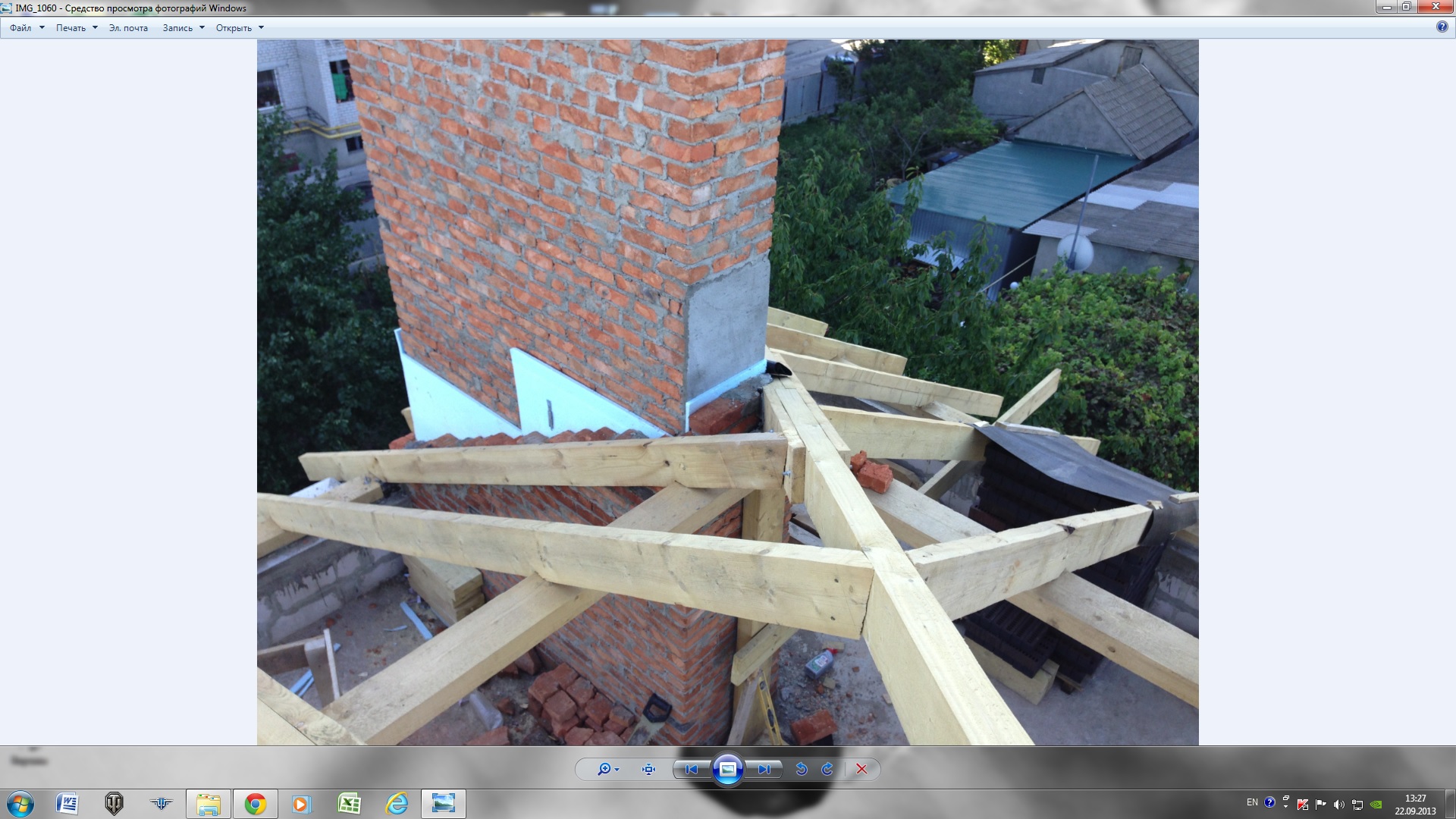

Добавлю несколько фото,но это не Ваш вариант.

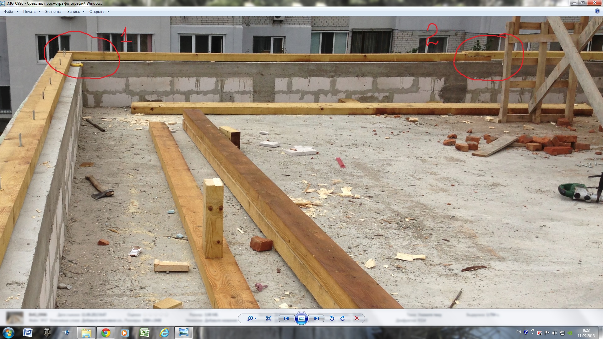

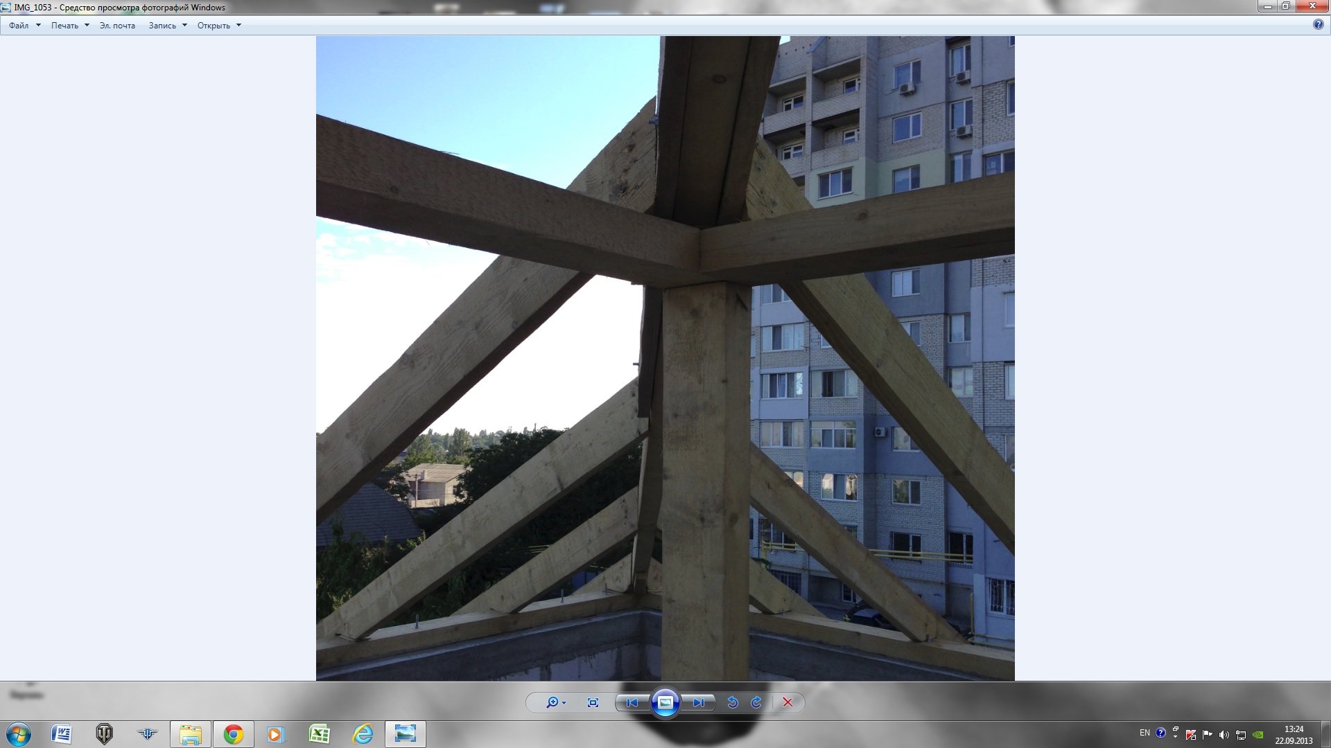

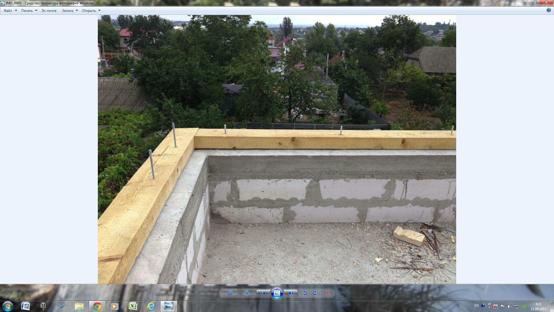

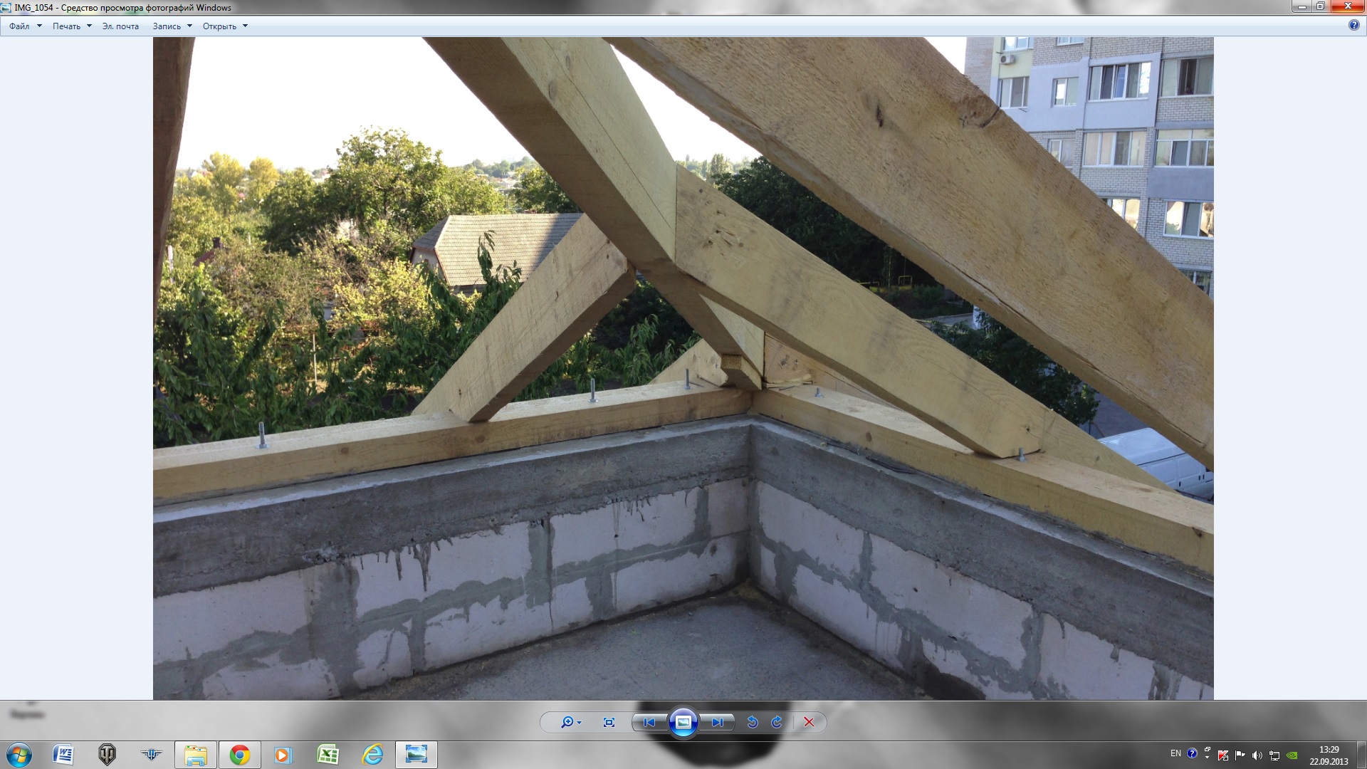

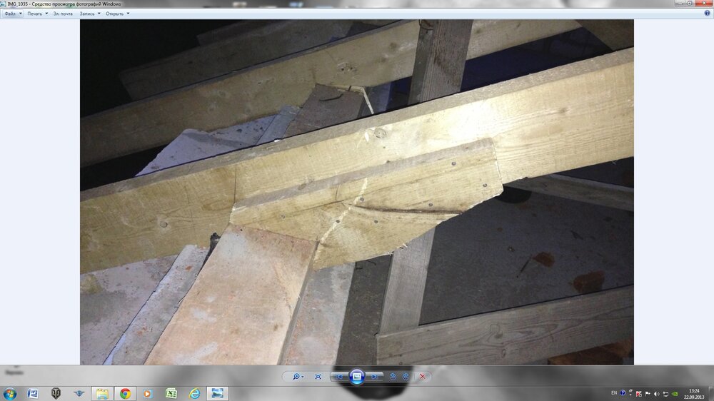

Господа, возник вопрос.
Необходимо ли делать нахлест с запилом мауэрлата, на углах крыши?
Как на фото , п.2?
Можете выбрать любой другой способ соединения бруса в мауэрлатной раме, но соеднинять нужно, тем более в проекте у вас распорная система.
ЗЫ 22 градуса (а точнее, 22,2(2), если память не изменяет) - это угол наклона накосной (вальмовой) стропильной ноги к ее проекции на перекрытие. У меня такой же угол наклона :)
соединять элементы мауэрлата в полдерева - крайне желательно
